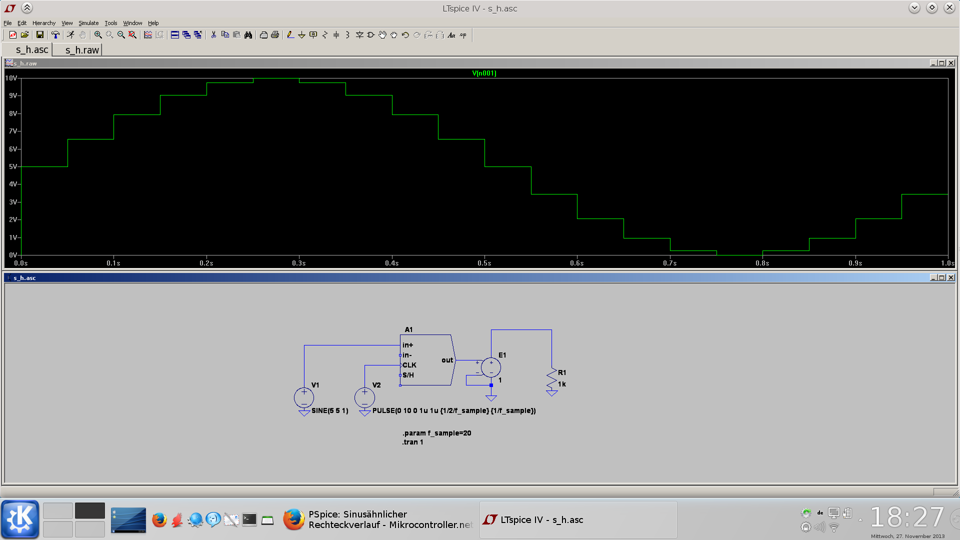

ich hätte gerne in PSpice eine Eingangsspanunnung welche einen
sinusähnlichen Rechteckverlauf liefert.
Es geht nämlich um folgendes Problem:
Es wird ein Motor über eine Messkarte angesteuert. Die Geschwindigkei
des Motors soll einen Sinusverlauf aufweisen. Leider liefert die
verwendete Messkarte nur 20 Messpunkte pro Sekunde, wodurch ein
"rechteckförmiger Sinusverlauf" entsteht. Diesen möchte ich mit einem
Tiefpass filtern und in der Software PSpice simulieren.

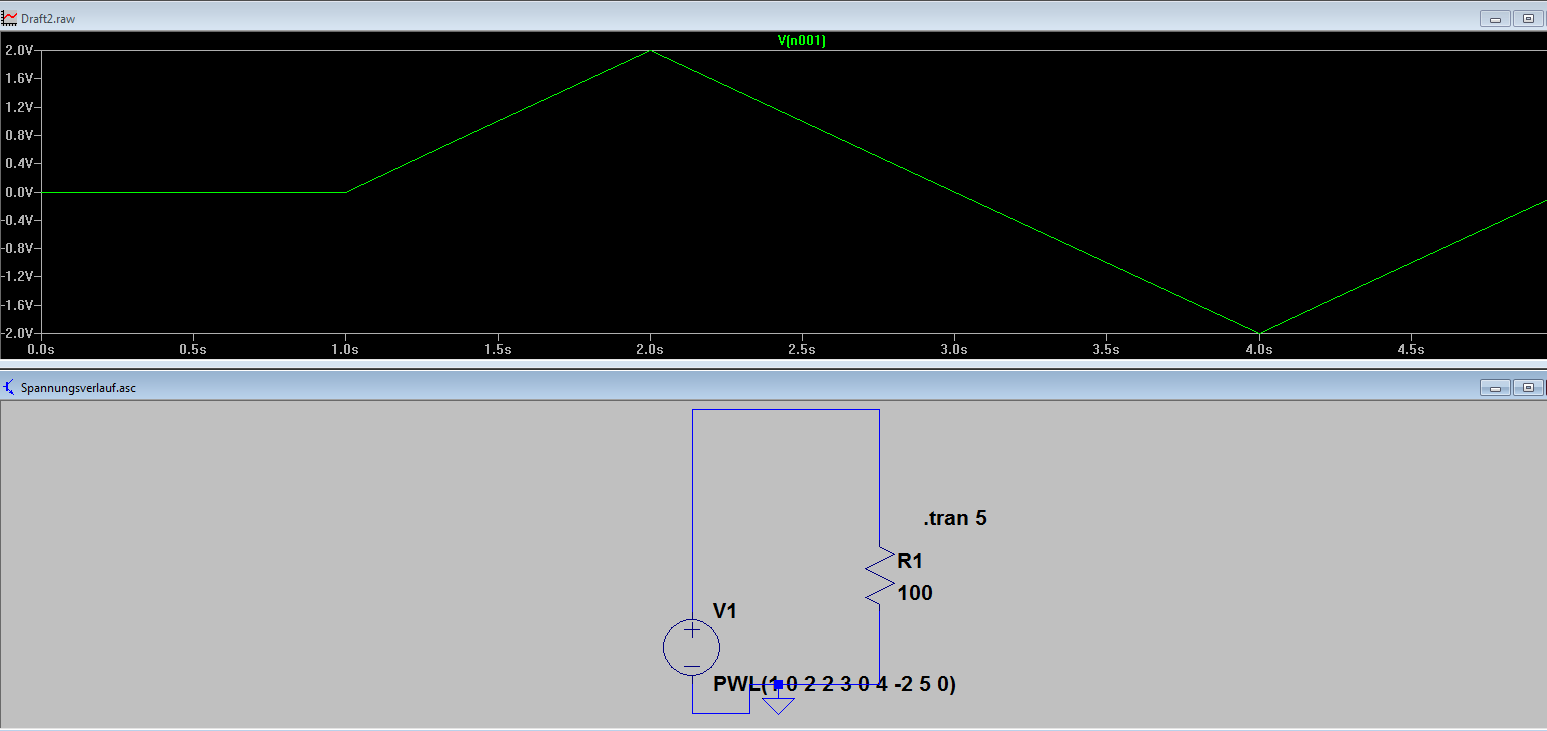

ich kenn mich nicht mit PSpice aus, aber bei LTSpice gibts bei der
Spannungsquelle (Voltage Source) die Möglichkeit "PWL", da kannst du
deine Kurvenform von Hand eintragen oder aus einem File lesen lassen
(dann heißt es "PWL FILE"). PWL steht für "Arbitrary Piece-wise linear
voltage source". Angegeben wird die Kurvenform in der Art:
t1 v1 t2 v2... (also immer ein Wertepaar Zeitpunkt/Spannung)
Vielleicht gibts das in PSpice auch?
