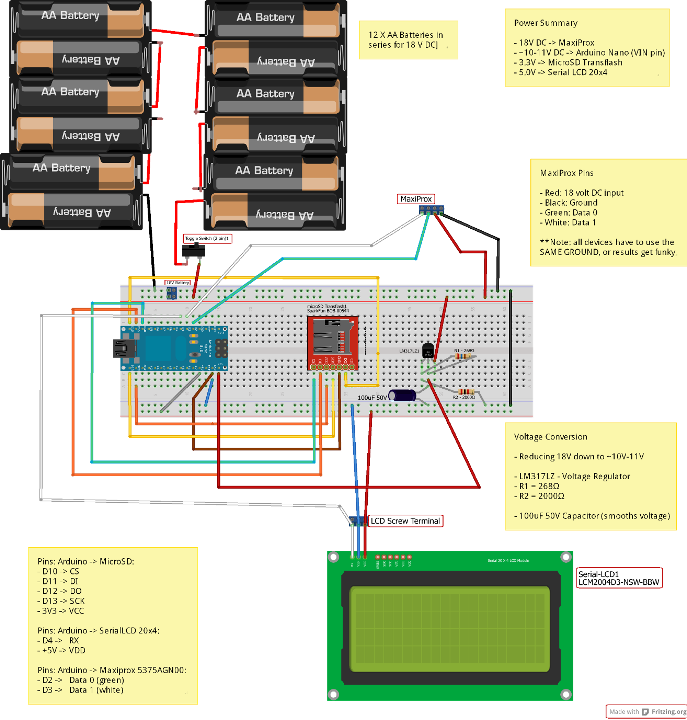

Hey,
Ich habe mir diesen Rfid Reader wie auf den Bild zusammengesteckt (nur
mit arduino micro statt - nano) aber die sind im grunde identisch

hatte am anfang nur ein 2x16 Lcd Display und das hatte die nötigen Pins
(RX, GND, VDD), nur ist es schlecht oder unbrauchbar da ich nur ein 1/4
oder ein teil von den Text sehen konnte :/
Aber ich habe mir jetzt das richtige Lcd Modul gekauft (20x4)
dieses hat aber nicht die 3 schönen pins mit denen es so einfach wäre
sondern 16 wovon ich (wenn ich mich nicht täusche) 6 brauche!!!
sooo jetzt würde ich gerne die korrekte Pinbelegung wissen, denn ich bin
eigentlich ein Laie und komme nur mit Plan zurecht.
20x4 Lcd Pinout :
1:VSS
3:VDD
2:V0
4:RS
5:R/w
6:E
7-14: DB0-7
15:LED+
16:LED-

Also könnte von euch Profis :) jemand das schema am bild ansehen und mir
vielleicht die korekte pinbelegung beschreiben?? und vielleicht auch
eine änderung am code falls es nötig?

von c.m (Gast)
von MagIO (Gast)
Das LCD Modul ist falsch. Bei Deinem Wissensstand würde ich empfehlen
das richtige zu kaufen.
Das LCD Modul in der Schaltung hat eine serielle Schnittstelle, das
Modul von dir hat eine 8bit/4bit Schnittstelle. Die sind nicht
kompatibel.
von Mirco C. (Firma: s@Td) (mcontroller)
stimme MagIO zu. Du musst am Code etwas ändern um das andere Display
benutzen zu können.
Du brauchst die 18V wohl um dir die -10V zu erzeugen die das Display
scheinbar braucht. Wenn du 9V benutzt musst du schauen was passiert. Es
kann dir dann passieren, dass du das Display nichtmehr lesen kannst.

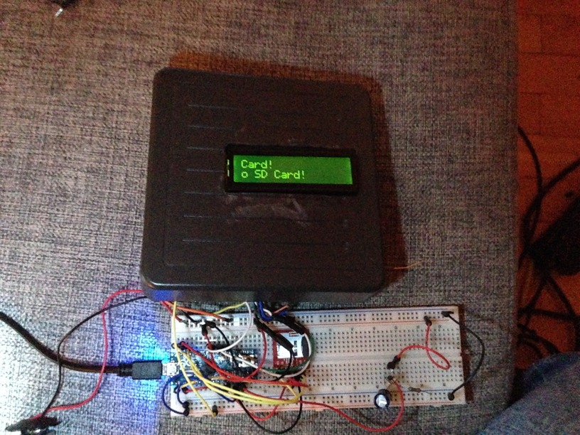

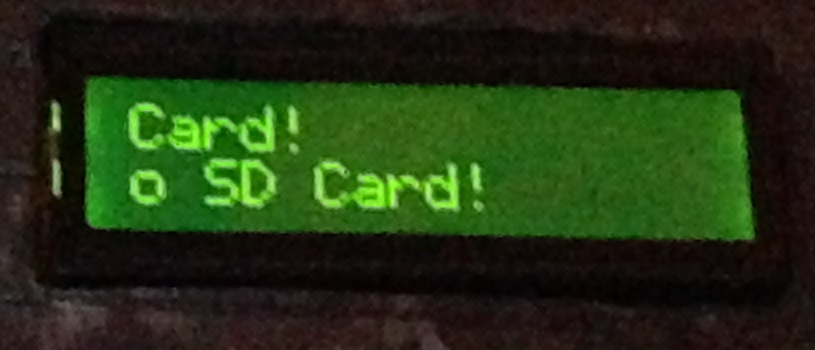

von Rfid Reader / Display problem (Gast)
So sieht es bei mir aus.. schätze das sind teile von der 1en und 2en
zeile
da stehen sollte" No SD Card! No SD Card"
das steht da weil meine sd karte nicht erkannt wird denn ich hab die
Textdatei "CARDS.txt." nich drauf sondern irgendein schrott weil das
ding in einem handy war
also funktionieren tut das gerät. nur der lcd nicht.

von Meckerer (Gast)
Rfid Reader / Display problem schrieb:
Wofür braucht man, nur um den Inhalt des Displays zu zeigen, so ein
riesen Photo.
sorry wegen den foto, war gestern abend leicht beeinträchtigt ;)

dein lcd mit "drei schöne pins" hat einen ic, der die 6-pin-signale auf
3-pin-signale umsetzt. wenn du dein 6-pin-signal-lcd ohne zu
programmieren anschließen willst, brauchst du entweder zusätzlich diesen
ic oder du musst das vorhandene lcd genau an der Stelle durch das 20x4
lcd ersetzen, an der es an den 3-pin-ic angeschlossen ist.

von Digi S. (digispark)
für die LCD-Displays mit HD44780 kompatiblen Anschlüssen (16polig) gibt
es sog. Backplanes, die eine einfach Ansteuerung der Displays
ermöglichen. Ich kenne jetzt leider nur solche BackPlanes, die den I2C
Bus des Arduino nutzen (z. B. sowas hier:
http://shop.cboden.de/Displays/I2C-Back-Plane-fuer-HD44780-Displays.html)
Die lassen sich dann einfach mit der LiquidChrystal.h Bibliothek der
Arduino IDE programmieren.
Ob es für die serielle Ansteuerung wie in Deinem Beispiel auch ein
Backplane gibt, weiß ich leider nicht.
