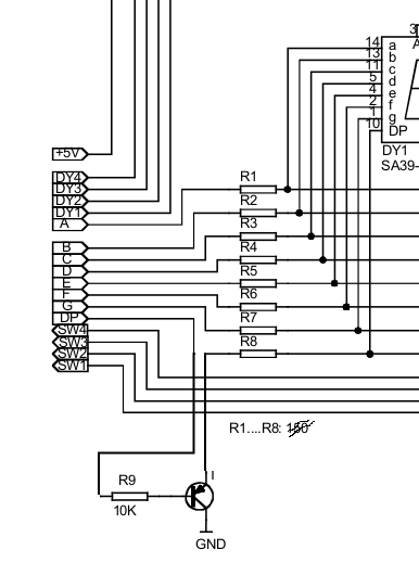

Hallo liebe Mikrocontroller Gemeinde!
Ich möchte für ein Büro eine Zähleinheit bauen. Die Anzeige soll zentral
in einem Büro aufgehängt werden und von jedem MA/-in gut sichtbar sein.
Dafür habe ich folgende Platine gewählt:
http://www.elv.de/velleman-multifunktionaler-vor-rueckwaertszaehler-k8035.html
Damit die Anzeige gut sichtbar ist, habe ich größere Anzeigen gewählt:
http://www.reichelt.de/Siebensegment-Anzeigen/SA-40-19-RT/3/index.html?ACTION=3;ARTICLE=31579;SEARCH=SA%2040-19%20RT
Das Problem ist, dass die großen Anzeigen nicht genügen Strom bekommen.
Ich wäre sehr dankbar, wenn mir jemand weiter helfen könnte und evtl.
weiß, welche Bauelemente auf der K8035 Platine dafür angepasst werden
müssen. Hat bitte jemand eine helfende Idee?
Vielen Dank vorab, RSchultheiss.
> müssen.
Theoretisch R1..R8. Aber vermutlich fliegt dir das IC um die Ohren,
bevor die grossen Anzeigen hell genug sind, denn für das Display sind
keine Segmenttreiber vorgesehen, die Segmente sind direkt an IC-Ausgänge
angeschlossen. Das ist nicht für grössere Ströme ausgelegt.
Gruss Reinhard
Wenn du R1...R8 verkleinerst, kannst du zwischen R1 usw. und Masse
zusätzliche Transistoren einfügen. So ähnlich wie auf der Skizze.
Natürlich kannst du auch eine zusätzliche Stromversorgung mit nehmen. +
an die oberen Transistoren und die beiden Masseleitungen verbinden.
Höhere Spannung bringt da aber nichts, müsstest du sowieso mit R1...R8
verheizen.
Wenn ich im Datenblatt richtig gelesen habe, wird die Originalschaltung
mit 5V betrieben.
Die neuen Anzeigen brauchen aber lt. Datenblatt 7,4V. Also wird es ohne
zusätzlicher Stromversorgung nicht gehen.
Der BC557 ist auch überfordert mit dem erhöhten Strom.
Es ist daher mehr als nur eine Bauteiländerung auf der Platine
notwendig.
> notwendig.
Man könnte eine Zusatzplatine entwerfen und über die Display-Fassungen
anschliessen, aber viel mehr ist ja nicht drauf auf der ganzen Platine
und die Mechanik passt auch nicht mehr - also am besten komplett neu
entwerfen für die grossen Anzeigen.
