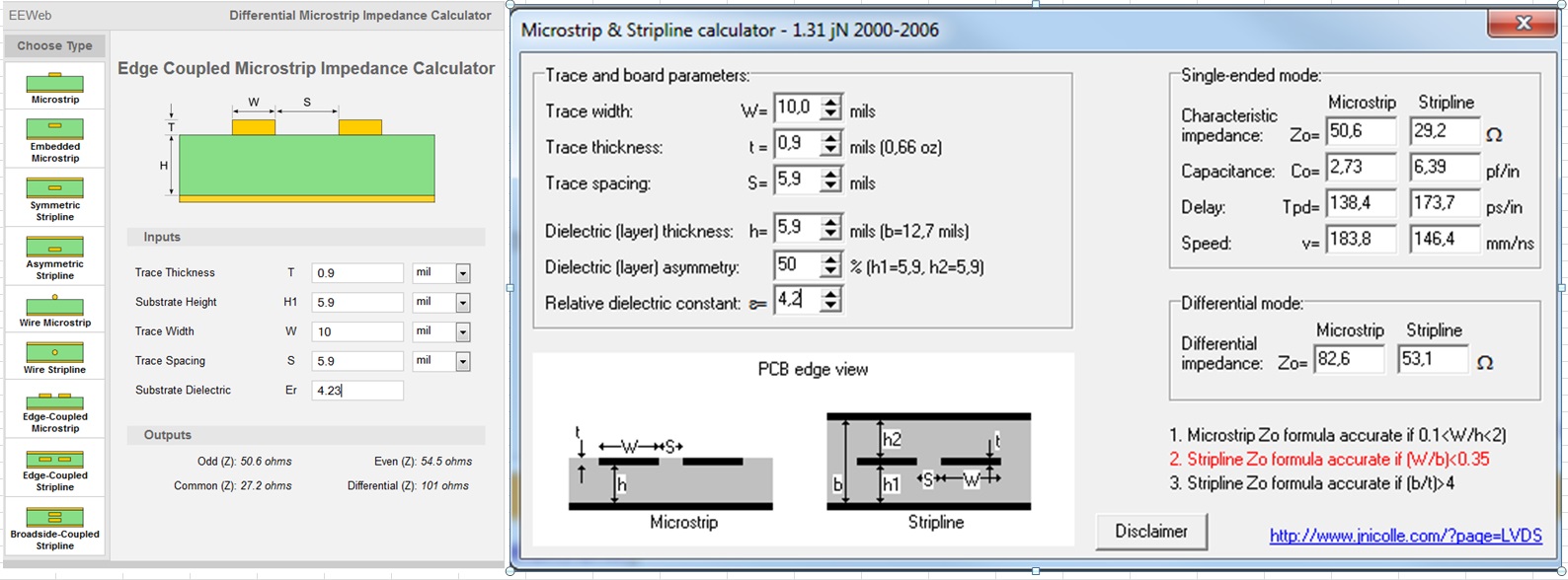

ich bin auf folgende Kuriosität gestoßen.siehe Bild
Ich möchte mit den Werten möglichst eine 100Ohm Impedanz umsetzen.
Variabel bin ich bei der Breite(Width-W).
Welcher Berechnung würdet Ihr vertrauen?Ich tendiere zu EEWeb da nach
IPC-Norm.Habt ihr Erfahrungen gemacht, die dabei helfen?
PS: 20 Ohm Unterschied ist ne menge Holz!

Aber 2 andere Kalkulatoren kommen zum gleichen Ergebnis wie jnicolle.
Heisst nix weiter als dass die die gleiche Formel verwenden, nicht dass
die richtig ist.
Du kannst dir höchstens eine Testlizenz oder Tageslizenz von
polarinstruments besorgen und nachrechnen, das ist die Referenz. Oder du
lässt fertigen und nachmessen. Wenn du LP mit Controlled Impedance
bestellst, wird dich der Hersteller dich schon vorab kontaktieren, wenn
deine Auslegung nicht stimmt.
> die richtig ist.
Schlechte Nachrichten:
1. jnicolle berechnet bei Variation des Trace-Abstands immer die gleiche
SE-Impedanz.
Das ist vermutlich falsch.
2. EEWeb gibt bei jedem Abstand einfach Diff = 2 x SE Impedanz aus.
Das ist nachweislich falsch.
3. Das Diff pair ist sowieso nicht richtig ausgelegt, warum kann hier
nicht erklärt werden: als Abstand sollten 10..12 mil gewählt werden.
Dann sind die Berechnungsfehler auch wesentlich kleiner.
Gruss Reinhard

ich hab mir das nochmal angeschaut...
<2. EEWeb gibt bei jedem Abstand einfach Diff = 2 x SE Impedanz aus.
Das trifft aber EEweb nicht zu!Und wird da auch nicht gerechnet...
Aus EEWeb geht hervor:
Z_odd=50,6       Z_even=54,6
Z_ges=2*Z_odd=~101Ohm
Dennoch bin ich unsicher wem nun trauen kann bzw. wem mehr! Werd mir
wohl Polarinstruments Demo runterladen müssen...
