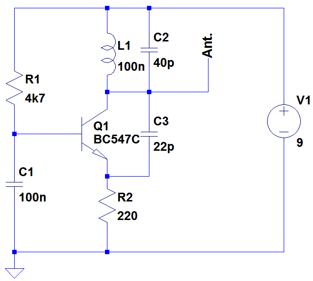

ich habe hier einen einfachen FM-Transmitter (rund 70MHz) mit LTSpice
simuliert.
Dazu habe ich zwei Fragen:
1.)  Warum beginnt der LC-Schwingkreis überhaupt zu schwingen?
2.)  Warum bleibt die Schwingung stabil?
Kann mir das bitte jemand ganz genau erklären?

Geh es doch einfach durch:
Was passiert wenn Spannung angelegt wird - was macht die Spule, was
passiert mit dem Kondensator, wie ändert sich die Basis vom Transistors
und wie wirkt sich die Änderung an der Basis auf den Kollektor (deinen
parallelen Schwingkreis) aus.
Weil ein Grenzzyklus auf der Resonanzfrequenz entsteht, der das
dynamische System immer über 4 Fixpunkte bringt, simpel gesagt:
• Kondensator voll, Spule leer
• Kondensator wird entladen, Spule geladen
• Kondensator leer, Spule voll
• Kondensator geladen, Spule wird entladen
Und solange gewisse Bedingungen erfüllt sind, also dieser Kreislauf
nicht so stark geschwächt wird, dass der nächste Zustand nicht erreicht
wird, bleibt die Schwingung stabil.
Es ist ein Wechselwirken zwischen einem Aufbau eines elektrischen Feldes
am Kondensator und eines magnetischen Feldes an der Induktivität.
Und dieser zyklische Vorgang nutzt deinen Kollektorstrom für das Auf-
und Abbauen der Felder.
Schau dir mal DJ4UF's Funkamateur-Lehrgang an (amateurfunkpruefung.de),
dort wird eine Menge Wissen zum Thema Schwingkreise und Oszillatoren
vermittelt.
P.S: super, dass du mit der Simulation rangehst. Kannst ja mal mit den
Werte experimentieren, hilft vielleicht auch für das Verständnis.
#3423368

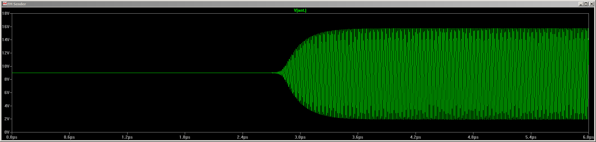

Der Oszillator schwingt an weil bei der Berechnung, bedingt durch die
endliche Rechengenauigkeit, numerisches Rauschen auftritt oder man die
Betriebsspannung hart einschaltet. Das wird durch die
Oszillatorschaltung verstärkt und schaukelt sich dann bis zur maximalen
Amplitude auf. Zoom mal in das Signal. Da siehst du wie aus uV die Volts
werden. Auch in der echten Schaltung beginnt es mit Rauschen das dann
frequenzselektiv immer größer wird.

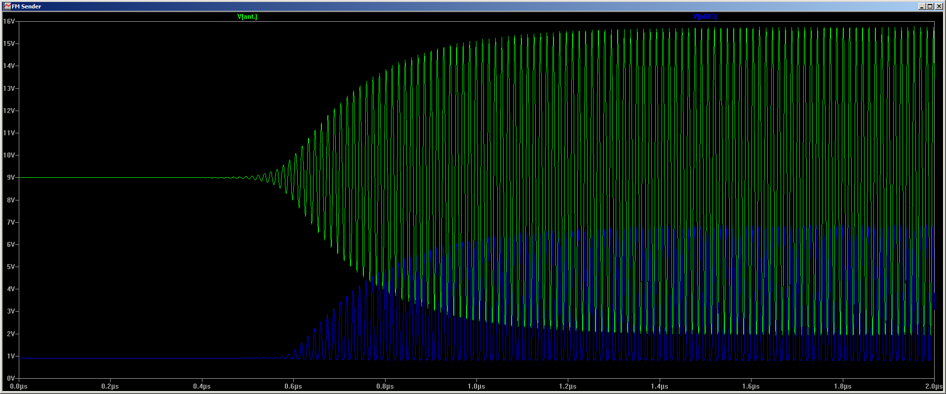

OP #3423577
Ich habe das Anschwingverhalten jetzt in den ersten 2us simuliert (siehe
Bild).
Grün = UC, Blau = UR2.
Somit ist das blaue Signal die Mitkopplung vom Schwingkreis an den
Emitter. D.h. der Transistor wird potentialmäßig nach oben gehoben und
schwingt mit und dadurch ändert sich auch das Basissignal im gleichen
Rythmus?
Sehe ich das so richtig?
Welche Aufgabe hat eigentlich C1?
Wie kann ich hier die Sendeleistung berechnen?
