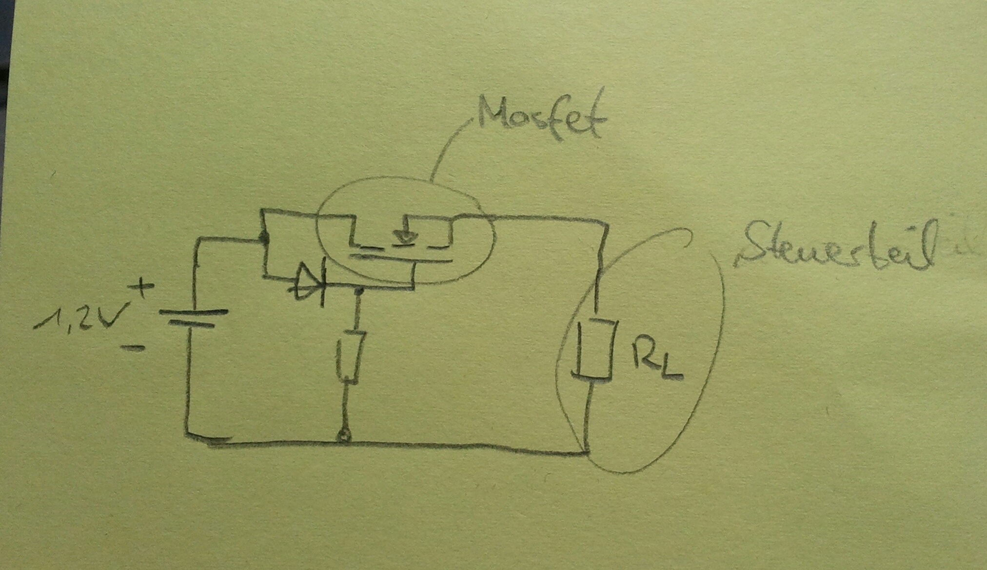

Hallo :)
Ich arbeite gerade an einer kleinen batteriebetriebenen Schaltung für
ein Weihnachtsgeschenk.
Die Schaltung hat einen Leistungsteil (bis ~20A) und einen Steuerteil
und wird mit einem (!) NiCd Akku (1.2V) betrieben. So weit sollte das
alles kein Problem sein. Die Sinnhaftigkeit sei mal dahingestellt :D
Allerdings möchte ich vermeiden, dass der Akku tiefentläd, was ja unter
Umständen schnell gehen könnte, und folglich den Steuerteil bei ~0.9V
abschalten. Ich habe allerdings keine Vorstellung, wie man das
realisieren könnte.. Eine Schottkey hat einen zu großen Spannungsabfall,
da bleibt dann nicht genug über und ein Mosfet wird ja bei Ud "minimal
Leitend" was auch nicht so optimal sein kann (oder?). Also dachte ich
vielleicht eine Kombi aus beidem? Hab da mal eine kleine Zeichnung
gemacht, wie ich mir das vorstelle (der Leistungsteil der angesteuert
wird mal komplett rausgenommen).
Die Steuerschaltung besteht aus Stepup und NE555 für pwm.
Ich hoffe ich konnte mein Problem einigermaßen beschreiben^^ Habe auch
ewig gesucht, aber nichts gefunden, was bei so einer geringen Spannung
funktionieren könnte..
Liebe Grüße
Julian
Einer einzelnen NiCd-Zelle macht es nicts, bis 0V entladen zu werden.
0V hat sie schon, wenn du sie mit 20A belastest.
Deine Schaltung kann nicht funktionieren, weil es keine MOSFETs gibt,
die bei so niedriger Ansteuerspannung 20A durchlassen ohne zu mehr
Spannungsabfall zu führen, als die komplette Akkuspannung.
Wenn überhaupt müsste man per step up erst eine höhere Ansteuerspannung
für den MOSFET erzeugen. Ein step up der eben unter 0.9V aufhört und
fertig ist die Unterspannungsabkopplung.
Allerdiongs sind 20A bei 1.2V eine schlachte Wahl, 2A bei 12V wären
besser.

Roland ... schrieb:
> Wie soll den der n-MOSFET in der Plusleitung jemals abschalten? Die
> Bulkdiode leitet immer.
Der Mosfet ist doch selbstsperrend, oder sehe ich das falsch? So war es
jedenfalls gedacht xD

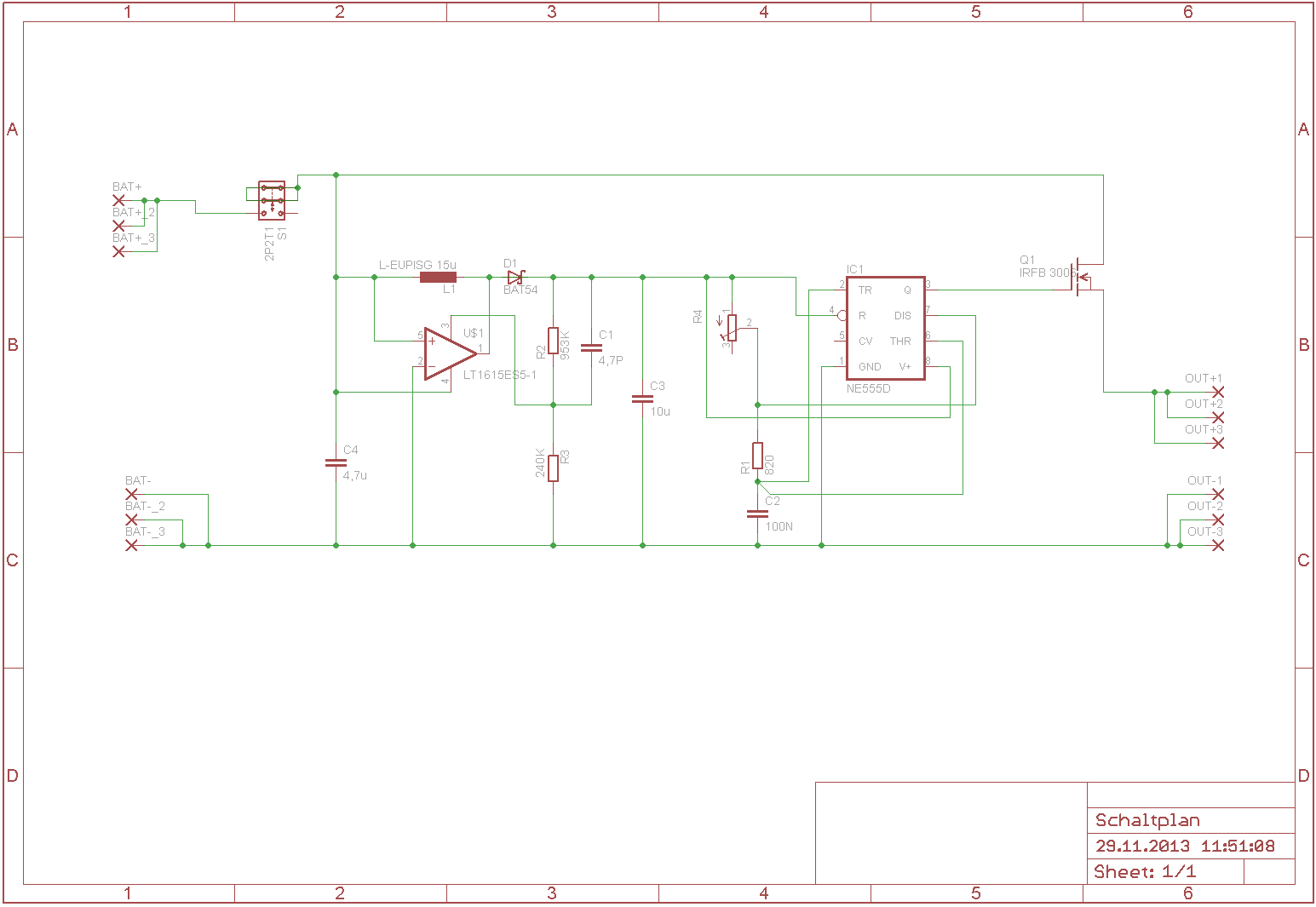

Genau das mache ich ja. Was ich hier gezeichnet habe ist ja nur als
"Ansteuerung" für den Stepup gedacht. Den (LT 1615 ES5-1) hab ich so
dimensioniert, das er aus den 0.9V noch ~6V hinbekommt und einen
passenden MOS mit sehr kleinem Innenwiderstand hab ich mir auch
rausgesucht (IRFB 3006).
Hab mir ehrlich gesagt nicht so Gedanken gemacht, was denn wäre, wenn
der Stepup nicht mehr seine nötige Spannung bekommt. Vermutlich ist das
auch schon des Rätsels Lösung :D
Ja 20A ist wohl ein bisschen hochgegriffen^^ Aber mit 0.15 Ohm Last
würde ich mit vollem Akku immerhin noch auf meine 0.9V kommen :D
Lg und vielen Dank so weit!
Selbstsperrend ja, hat aber damit nichts zu tun, dass ein diskreter
MOSFET prinzipbedingt paralell zu Drain und Sorce eine Diode bildet, die
in Deinem Schaltbild in Durchlassrichtung gepolt wäre. Die Last würde
also auch ohne Gate-Sorce-Spannung am MOSFET versorgt werden, auch wenn
die Spannung an der Last um den Spannungsabfall an besagter internen
Diode reduziert wäre.

Roland ... schrieb:
So ein Quatsch!
Die sogenannte Bodydiode liegt hier in Sperrrichtung, siehs dir nochmal
genau an Roland.

Hey :)
Also vielen, vielen Dank so weit!
Also ich habe mich jetzt entschieden, meine Schaltung zu lassen, wie sie
ist. Entweder wird der Stepup nicht mehr seine nötige Betriebsspannung
haben, oder er schafft keine 6V am Ausgang mehr, und dann schaltet mein
Leistungsfet nicht mehr durch, was auch in Ordnung ist :)

Für die, die es interessiert hab ich mal meine vorläufige Schaltung
angehängt :)
Vielen Dank nochmal! Lg
