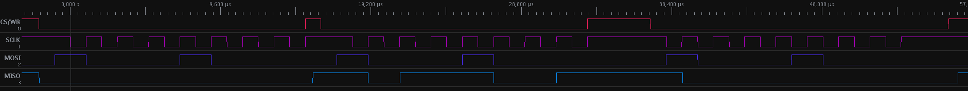

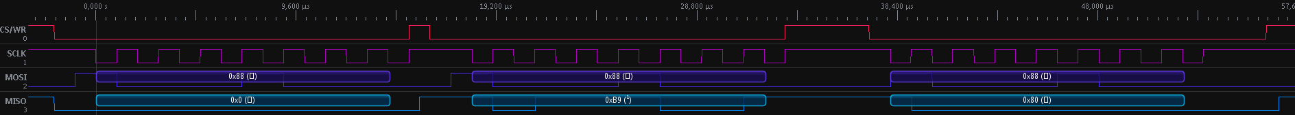

ich habe das Problem noch mal weiter beleuchtet und es scheint definitiv
an der nicht korrekt abgewickelten SPI-Kommuniktaion zu liegen.
Man kann die Register auslesen, indem man die Adresse schickt. Im
nächsten Zyklus kann man den Registerinhalt lesen. Ich habe dem Dinge
eine 0x88 geschickt, in dreier-Gruppen und das Ganze wiederholt. Die
Antwort sollte von der Theorie her immer die Gleiche sein. Im Bezug auf
die Dreierguppe ist es so, dass die Daten innerhalb der Gruppe
variieren, die Gruppen ansich aber immer identisch sind.
Ich glaube, dass das irgendwie an Timing, oder der Art von SPI, wie sie
abgewickelt wird liegt. Screenshots vom LA sind im Anhang.
Evtl. hat ja hier noch jemand eine Idee.
Vielen Dank und Viele Grüße
Christoph
Christoph N. schrieb:
> Im SPI Betrieb erzeugt der Chip kein Erreger-Signal, was vermutlich
> darauf zurückzuführen ist, dass ich die entsprechenden Register nicht
> per SPI beschreiben kann.
Der Chip sollte eigentlich auch ohne Konfiguration ein Erregersignal
erzeugen.
Bei mir macht er das auch im SPI-Modus.
Hast du das "EVAL-AD2S1210"-Board? Hast du nochmal alle Jumper
überprüft?
Hast du auch /SOE auf low und /RD auf high geklemmt?
Ja ich weiß, deine Frage ist schon ein ganzes Weilchen her, aber falls
es bei dir nicht mehr aktuell ist, interessiert es vielleicht wen
anderen.
Grüße,
Hans
