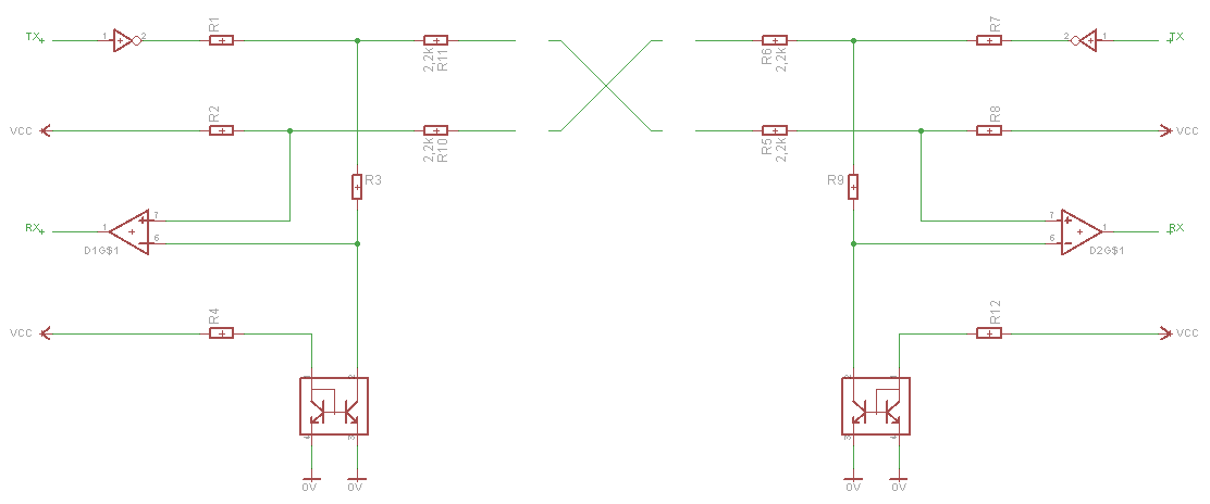

Ich habe mir weitere Gedanken zu dem Thema gemacht und wurde von einem
Kollegen darauf hingewiesen, dass es mit einem Stromspiegel
funktionieren würde.
Was meint ihr? Würde die angehängte Schaltung so umsetzbar sein?
Aus meiner Sicht wäre es günstig, da hier die Datenleitungen nur relativ
hochohmig miteinander verbunden wären und so Überspannung und
Kurzschluss aus der Betrachtung herausfielen.
Die Bustreiber hätten weiterhin den Nachteil, dass auch im Ruhezustand
pro IC immer 10mA Strom verschwendet würden.
#3424435
@ Michael (Gast)
Warum willst du einen differentiellen Empfänger schlecht nachbauen?
Nö. Ein MAX485 zieht weniger als 1mA. Den Strom frisst nur die
Terminierung. Die braucht man aber bei RS485 nicht zwingend, schon gar
nicht bei niedrigen Baudraten. Ausserdem kann man den Sender abschalten
(tristate).
Gast #3424540
Ganz einfach: Ich habe festgestellt, dass die Empfänger in den
CAN-Bus-Treibern nicht funktionieren, wenn CANH und CANL vertauscht
sind.
> (tristate).
Das mag sein, aber hier ist das Problem noch schlimmer: Bei RS485 wird
die Polarität ausgewertet A>B bzw. A<B. Dann wären die Daten invertiert.
Bei CAN-Bus ging ich davon aus, dass nur die Differenz ausgewertet wird.
Das ist aber leider nicht der Fall, es ist nämlich nur positive
Differenz erlaubt keine negative.
Da die Komponenten  einmal so herum und einmal so herum aneinander
gesteckt werden können, gibt es keine Gewähr, dass die Leitungen immer
gleichsinnig verbunden sind.
Der Empfänger müsste daher auf die Differenz schauen (und zwar
unabhängig vom Vorzeichen) und sobald diese größer als ein bestimmter
Schwellenwert ist beispielsweise "0" ausgeben und andernfalls "1".
Mit der Schaltungsidee aus dem vorangegangenen Beitrag wäre dies kein
Problem. Hiermit könnte garantiert werden, dass immer RX mit TX und TX
mit RX verbunden ist.
