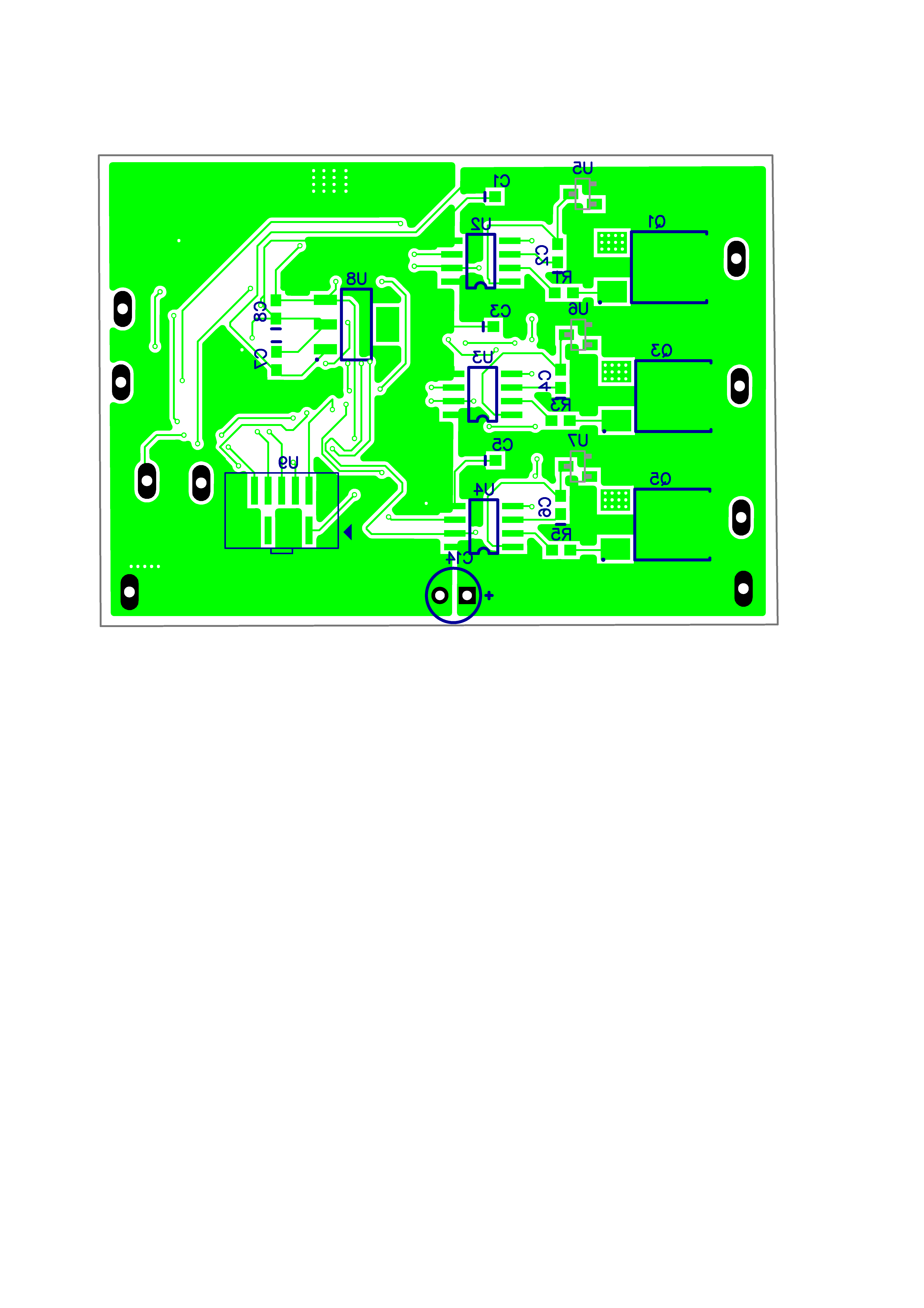

da ich jetzt endlich wieder an meinem Brushless-Regler weiter machen
kann habe ich nun folgende Platine gelayoutet.
Bin noch nicht wirklich gut im layouten deswegen die Bitte an euch
schaut euch das mal an. Vielleicht habt ihr mir noch paar Tipps.
Was mir nicht klar ist wie das mit der Leiterbahnbreite bei den hohen
Strömen aussieht. Reicht das so wie ich das gemacht habe oder müssen
noch mehr Leiterbahnen dicker werden.
Danke schon mal für eure Tipps

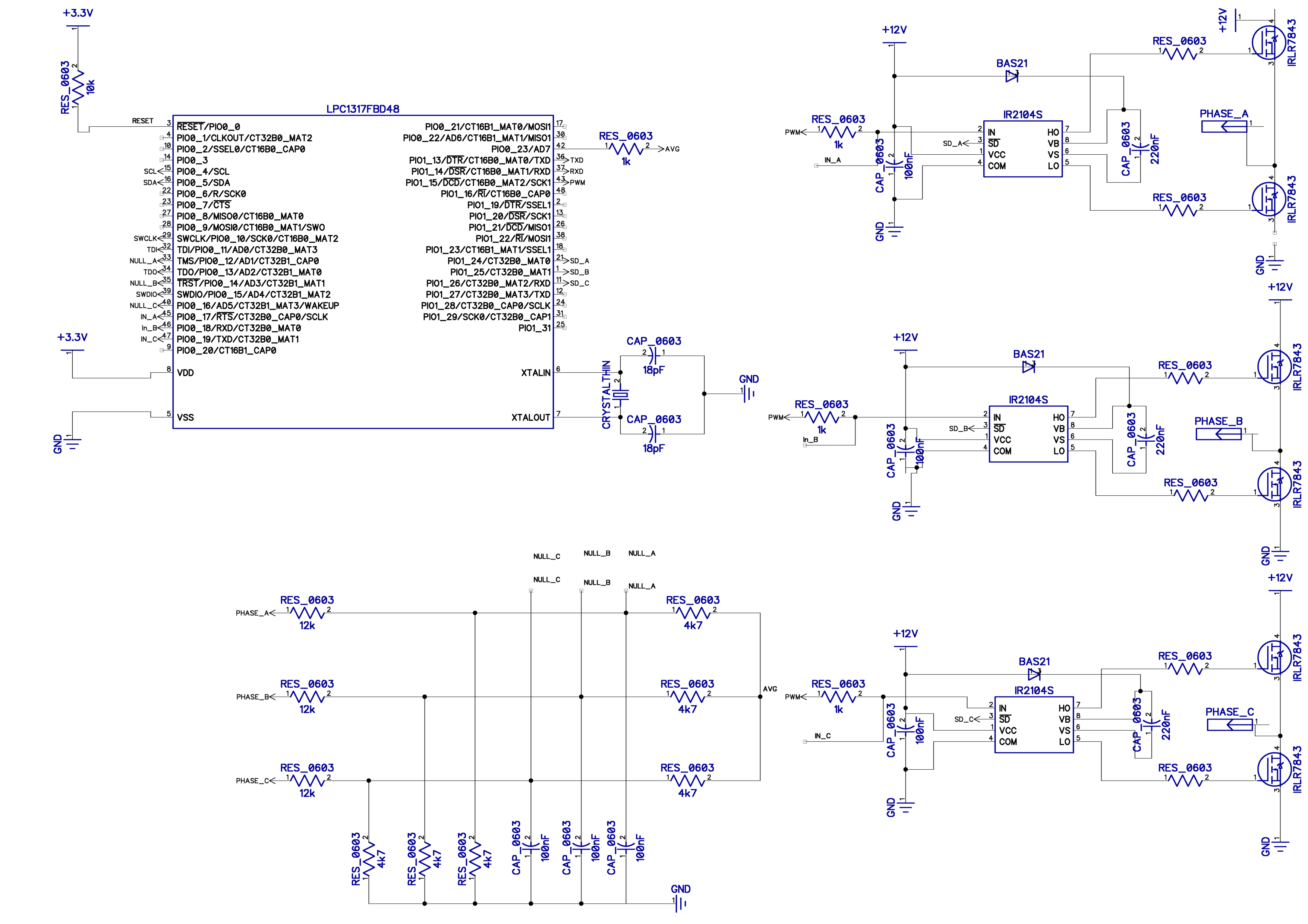

Gib den Bauteilen im Schaltplan Namen, nicht nur Werte...
> Reicht das so wie ich das gemacht habe oder müssen noch mehr
Die Leiterbahnbreite vom Q1 zum Q2 (und natürlich auch Q3-4, Q5-6) ist
eher eine Feinstsicherung als dass sie den nötigen Storm aushalten
könnte. Mach dir klar, wie die Ströme laufen und lege die Leiterbahenen
entsprechend aus.
Und lass diese unkontrollierte Masse-Fluterei sein. Damit koppelst du
bestenfalls Störungen vom Leistungsteil in die Ansteuerung. Eine
sinnvoll gemachte Platine läuft sogar ganz ohne geflutete Masse.
Ich habe schon gefühlt hundertemale drauf hingewiesen, dass
"Masseflächen", die nicht mit Masse verbunden sind, nicht nur
überflüssig sondern schädlich sind. Das scheint aber einfach nicht
mehrheitsfähig zu sein, ich glaube ich gebs auf. Sind ja nicht meine
Störungen.
Gruss Reinhard
Das ist den nicht angeschlossenen GND-Inseln ist natürlich blödsinn das
werde ich rausmachen. Verbindungen zwischen Q1-Q2 etc. werde ich
natürlich noch vergrößern! Das ist ein Bockmist!
Was mir nicht klar ist welche Ströme in Richtung des Treibers und der
Bemf-Schaltung gehen. Mit welchen Stromgrößen muss ich damit rechnen?
Gruß Felix
Achso, ähm - meine Fragen sind eher allgemein zu verstehen.
Die Optokoppler um den Leistungsteil von der Logic zu trennen und das
mit der Massefläche habe ich mal iwo. gesehen, dass die nur im
Leistungsteil gesetzt worden ist. Darum hab ich in die Runde gefragt.
