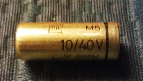

Liebe Gemeinde,
den abgebildeten Kondensator habe ich aus einer "fliegend" verdrahteten
Frequenzweiche ausgebaut.
Dieser war parallel zu einem 15" EV-Tieftöner geschaltet und es hat ihm
den Deckel rausgehauen. Leider kann ich mit den Angaben auf dem Gehäuse
(M 5 10/40V) nicht allzuviel Anfangen. 10uF, 40Vac, M für MKT?
Kann mir einer der Experten was zu Kapazität / Typ (Dielektrikum) und
Ersatzoptionen verraten?

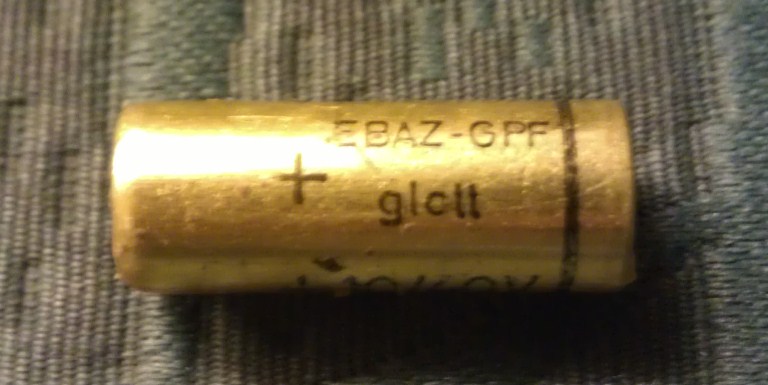

Weiter scheint mir das Teil lt. Aufdruck polaritätsabhängig zu sein, war
aber m.E. dann genau falschrum angeschlossen (+ an Bezugsmasse) oder
muss das so?
Danke für Erleuchtung,
Sid

Würde auch sagen, gepolter Elko, für Frequenzweiche nicht geeignet.
Kein Wunder, daß er die Backen bläht.
Wieviel Watt und Ohm hat den der Woofer, nur 40V kommt mir etwas knapp
vor.
M5 könnte das Herstellungsdatum sein (Jahr/Monat).

Gast #3424823
Sid schrieb:
> 10uF, 40Vac
Es sind 40VDC, nicht AC.
Wie bereits geschrieben wurde, handelt es sich um einen gepolten Elko.
Und er ist für die Verwendung in einer Frequenzweiche absolut
ungeeignet.
Der hier sollte passen:
Conrad Best.-Nr.: 472743

#3425208
Kam wohl häufiger vor: http://www.hifi-forum.de/viewthread-225-2444.html
Dort geht es um einen ROE EBAZ-40V Elko, auch mit Polungsaufdruck, in
einem Markengerät. Allerdings auch schon etwas älter. Früher scheint es
durchaus üblich gewesen zu sein, auch gepolte Elkos zu verwenden.
Mal eine andere Frage: Steht da noch etwas drauf? Vielleicht heißt
"10/40V" auch "10V ac / 40 V dc". Möglich, aber dann würde die
Kapazitätsangabe fehlen. Das noch sichtbare "M5" als "5µF" zu
interpretieren fände ich etwas gewagt.
Für einen Ersatz würde ich auf jeden Fall bipolare oder unpolare Elkos
verwenden (mit der gleichen Kapazität und mindenstens der notwendigen
Spannungsfestigkeit). Glatt scheint vorzuziehen. Alternativ natürlich
MKP/MKT, vor allem wegen der Langzeitstabilität.
Gast #3425716
Hallo Achim,
vielen Dank für Deinen Beitrag. Alles was draufsteht, ist auch auf den
Bildern (halbwegs) zu sehen. Ich glaube auch nicht, dass das M5 für 5
Mikrofarad steht. Eher irgendein Fertigungscode o.ä.
Werde den Kondensator durch einen bipolaren Monacor FK 10µ / 100V
ersetzten und mal schauen, was passiert.
Grüße, Sid

#3429225
1. Der Elkohersteller scheint mir Roederstein zu ein - eigentlich eine
Qualitätsfirma, zumindest "damals" "legendär".
2. Ich habe letztens auch eine Frequenzweiche auseinandergenommen. Die
Elkos waren Alu-Becher mit einem Pin am Gehäuse, der andere kam durch
die Gummikappe am gegenüberliegenden Ende heraus. Dazu ne Rille an
dieser Seite.
Und? DC-Elko? Nein, es steht 25 V ~ bipolar drauf.
Wie kommt es zu der Annahme, dass es kein bipolarer Elko sein sollte?
3. Ne gute Seite für Audiokondensatoren ist www.lautsprechershop.de
http://www.lautsprechershop.de/index_hifi_de.htm
Da man meist nur 2 oder 4 Kondensatoren braucht, sind auch die gegenüber
den Allroundmodellen etwas erhöhten Preise nicht sooo tragisch.

#3429788
>dieser Seite.
Bei der EBAZ-Serie von Röderstein handelt es sich tatsächlich um
bipolare Elkos. Das geht aus den Angaben im Datenblatt zum "voltage
endurance test" hervor.
Daß der Typ trotzdem "polarized" genannt wird, liegt wahrscheinlich an
der Gehäusebauform, also daran, daß ein Pol leitend mit dem
Gehäusebecher verbunden ist. Wahrscheinlich hat man zur Vermeidung von
Kurzschlüssen und für Abschirmzwecke den Becher als den "-" Pol benannt.
Auch alte, ungeschützte Styroflexkondensatoren hatten früher eine
Markierung für den Anschluß, der mit der äußeren Elektrode des Wickels
verbunden war. Hatte man die Wahl, konnte man diesen Anschluß auf Masse
legen und hatte praktisch eine kostenlose Abschirmung für den Cap.
