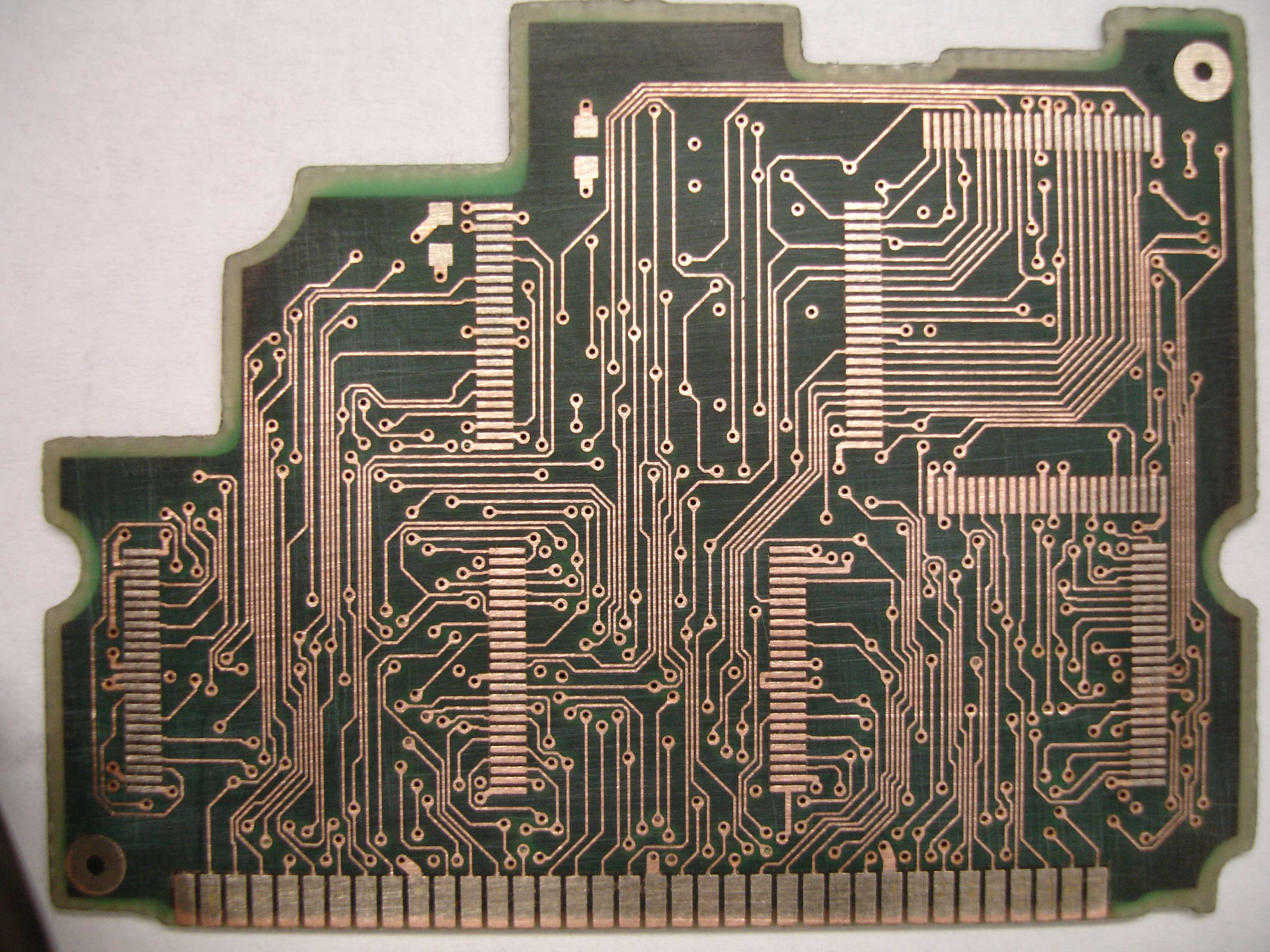

für ein nicht-komerzielles(*) Projekt suche ich jemanden, der mir gegen
Bezahlung ein Platinendesign macht, 4 Platinen bestellt und bestückt.
Ich kann zwar selbst mit Eagle hobbymässig umgehen, habe aber noch nie
mehr als 2-lagig gearbeitet, was hier wohl notwendig ist.
Die Platine hat eine SO-DIMM 72 Edge Connector, ist ca. 6cm lang und
unregelmässig geformt. Auf der Platine befinden sich neben vier
Kondensatoren und zwei Widerständen noch zwei Gatter, ein Atmel ATTiny
und Flash RAMs im TSOP 56 Gehäuse.

(*) Es geht um eine Ersatzplatine für das ROM im Newton MessagePad, ein
PDA von 1994. Es sollen Bugs und ein Y2K-ähnliches Problem behoben
werden. Aufgrund des Alters der Geräte also ein reines Hobby.
(**) Die Platine im Anhang ist die Originalplatine. Hier sollen aber
eben statt der MaskenROMs zwei Flash RAMs werkeln.

Du kannst doch die Platine in den Scanner legen, einscannen. Wenn du
Platinen selbst machst, einfach schwarz weis auf Folie zum Belichten
ausdrucken (eventuell vorher noch bearbeiten).
Ansonsten bieten die Programme einen Import für Bilder an, womit du z.B.
eagle-files für den Platinenfertiger machen kannst.
OP
Das Board in der Abbildung ist die Originalplatine, die aber nur mit
maskenprogrammierten ROMs funktioniert. Ich möchte aber Flash RAMs
verwenden, damit ich Fehler in der Firmware ausbessern kann. Dazu
brauche ich eine ganz anders bestückte Platine. Ausserdem hat die
abgebildete Platine mindestens vier Layers. Ich müsste hier also noch
viel mehr machen als mal eben nur abfotografieren ;-)

Ok, für EAGLE würde dir das auch nichts nützen. Bei Eagle gibt es im
Menü Datei  Importieren  Bitmap ... eine Funktion zum übernehmen von
Bilddaten.
OP
@Reinhard: ich brauche 72+56+56+16=200 Pins für meine Schaltung. Es ist
also nicht ganz so dramatisch.
@Mike: Bitmap Importieren in Eagle erzeugt pro Pixel im importierten
Bild ein Rechteck im Doc Layer. Das kann man maximal für kleine Logos
gebrauchen, aber nicht, um eine Schaltung zu bauen.
Was ich nicht kapiere ist, dass ich überschlagen mindestens 100 Visa
brauche. Selbst wenn ich 6 Layers hätte muss ich ja auch jeder Ebene um
die Vias kurven und habe immer noch ein Platzproblem. Andererseits sind
professionelle Platinen mit BGAs ja nun wirklich unglaublich dicht
bestückt. Wahnsinn!

Die fertige Platine wird auch eh ganz anders aussehen als die
abgebildete, da du ganz andere Bauteile dafür verwendest.
Zudem Sind die Leiterbahnen recht licht verlegt. Vermutlich sind zwei
innere Lagen einfach GND und VCC, die äußeren die Signal-Layer. D.h.
etwas was auch du mit wenig Erfahrung noch selbst hinbekommen können
würdest. Heutige Methoden erlauben es auch die Leiterbahnen dichter und
dünner zu verlegen. Auch die Vias können kleiner sein. Bei Mehrlagig
gibt es auch noch buried Vias, die nicht durch alle Ebenen gehen, was
man bei dieser simplen Schaltung aber wohl kaum braucht.
Generell, da die Leiterbahnen recht konfus verlegt wurden, wird
Laufzeit, Übersprechen, etc. wohl auch kein Problem darstellen. D.h. man
könnte auch einfach mal einen Autorouter drüber laufen lassen,
vielleicht packt er es.
Da du Erfahrung in Eagle hast (auch wenn nur als Hobbiest), würde ich an
deiner Stelle mal den Schaltplan in Eagle erzeugen zusammen mit korrekt
erzeugten Bauteilen in der Lib. Dann kannst du eine Leiterplatte mit den
korreten Dimensionen erstellen und die Bauteile mal anordnen wie du sie
für sinnvoll hälst. Hier hochgeladen opfert sich vielleicht einer mal
einen Autorouter drüber laufen zu lassen, sodass du weiter machen
kannst.

Sacht mal ihr wisst schon, was eine Multilayer-Platine ist? Und dass man
die nicht einfach abmalen kann?
Natürlich kann man eine Multilayerplatine kopieren.
Das Ergebnis sieht dann genauso aus wie das Original.
Natürlich kann es dabei zu minimalen maßlichen und funktionalen
Unterschieden kommen.
... sollte das Teil denn auch noch funktionieren?
