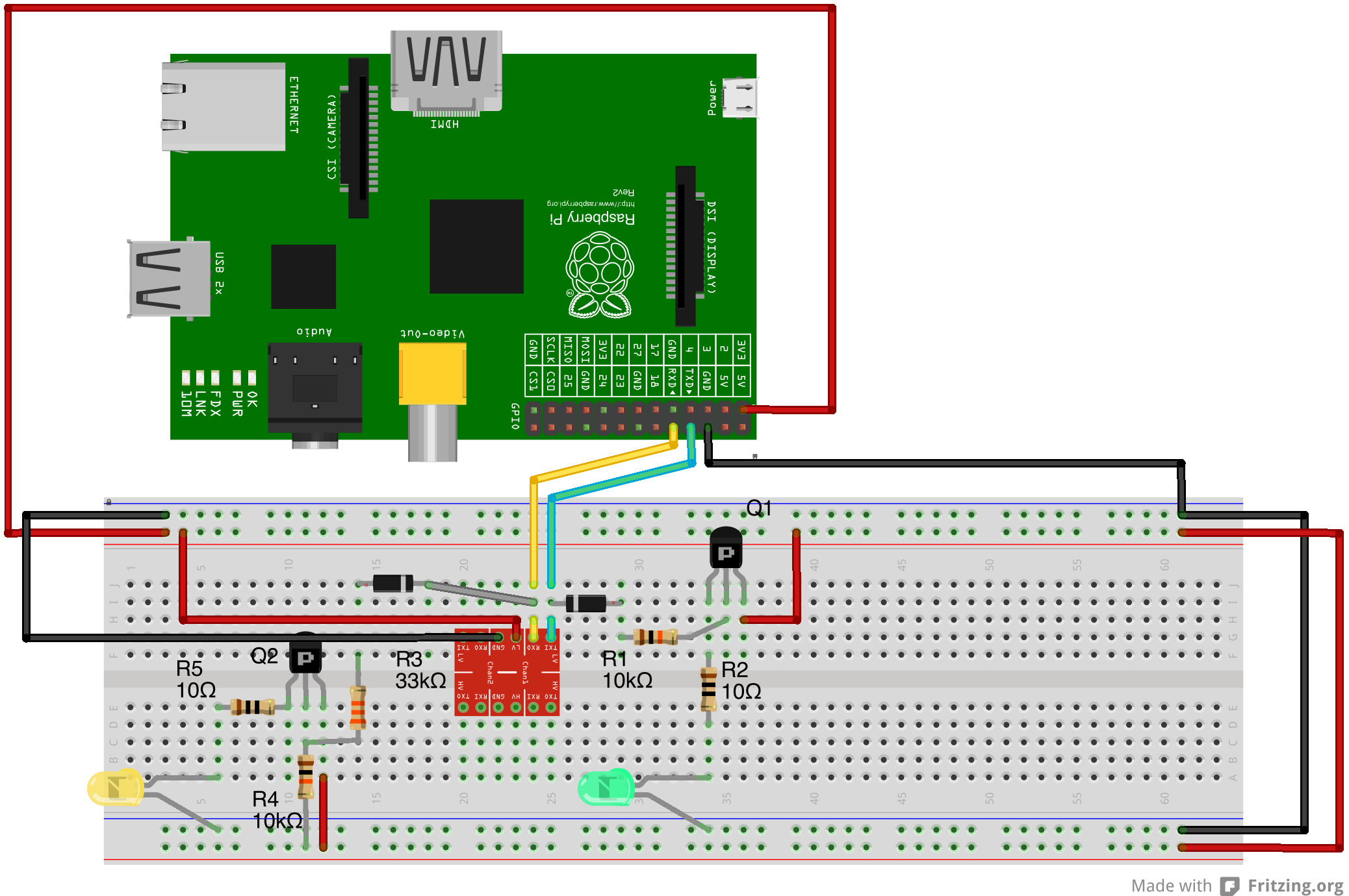

OK - Habe jetzt folgendes gemacht
Transistor: BC557
TX---|<---10K--- Basis
Collector---- 10Ohm---LED---GND
Emitter --- +3.3V
das funktioniert auch soweit
Komischerweise musste ich bei RX aber folgendes machen:
RX---|<---32K--- Basis
Basis --- 22K --- +3.3V (PullUp - oder?)
Emitter --- +3.3V
Die Dioden gegen RX bzw. TX stimmt ja - oder? Positive Spannung soll ja
nicht in Richtung Basis fließen, nur wenn die Spannung auf 0 geht soll
praktisch in die Gegenrichtung der Strom fließen. (E -> B)
mit den 10K an der Basis hat die LED immer geleuchtet, nur bei den Daten
stärker.
Ohne PullUp sind zwar die Daten gekommen (Led blinkt wurden aber nicht
mehr am Rechner als solche erkannt)
*Kannst du mir das für mich komische Verhalten erklären?*
PS: Noch was - habe weiter oben geschrieben "Arduinoseite" - war falsch,
bei dem Rechner mit den 3.3V handelt es sich natürlich um den Raspi
Den 10K Basiswiderstand hab ich gleich gerechnet wie bei einem NPN -
stimmt das?
von Wolfgang (Gast)
In der Elektronik hat sich nicht ohne Grund ein gezeichnete Schaltplan
als Diskussionsgrundlage etabliert.
von Mike M. (mike_on_the_bike)
Hi, hab's jetzt gezeichnet - kannst du mir das mal checken?
Danke
