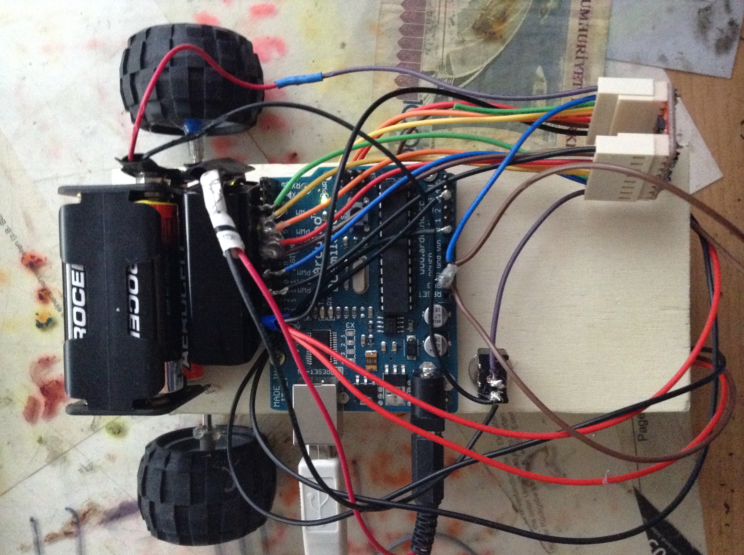

Ich hab ein  kleines Problem und zwar sitze ich 2 Tage lang an dem code
der aber leider nicht funken will nur der linke reifen dreht sich der
andere macht garnichts hab diesesn Code hier verwendet

Und ein bild von meiner Platine wurde angehängt... kan mir einer helfen?
Liegt das am Code oder an der Platine/ gelöteten Kontakte

jan mart schrieb:
jan mart schrieb:
> der linke reifen dreht sich der andere macht garnichts
Liegt das am Code oder an deiner Hardware, i.e. hast du mal versucht,
den rechten einzeln anzusteuern oder an Stelle des linken anzuschließen.
Vielleicht dreht sich auch der Motor richtig und der Reifen kann mit den
Steuersignalen nichts anfangen oder hat zu viel Schlupf ;-)
Ein Schaltplan wäre da nützlicher.
#3425552
Rechts oben auf deinem Bild ist noch etwas, was ist das?
Ist der linke Motor A oder B?
Mach doch mal einen Schaltplan oder mindestens eine Liste
Pin  Name   Farbe   geht zu
 3   PWMA   grün     ?
 4          gelb     gelötet aber nicht verwendet?
 5   PWMB   orange

Der Drahtverhau sieht ja gruselig aus. Bist du sicher dass nirgends ein
Kurzschluss zwischen benachbarten Pins vorliegt? Cu-Litze ist da sehr
problematisch, die Enden fleddern auseinander und machen Kontakte wo sie
nicht sollen. Ich würde den Arduino mit Buchsenleisten bestücken und die
Litzenenden verzinnen, bevor sie eingesteckt werden.
OP Gast #3425742
Also durch komm ich wenn ich den kleber abkratze hab vorher bevor das
geklebt wurde noch nachgeguckt ( ja mit nem papierstreifen) ob ich da
durchkomme damit ich später kein kurzschluss habe. Soweit kann ich auch
denken ^^
OP Gast #3425760
hab mal das zweite auch zu einsen gemacht jetzt stop der Linke Motor
nicht mehr (im code B01 & 02 )der andere macht immernoch nichts :
Oder wie meinst du das ? :(
OP Gast #3425770
beide funktionieren :/ liegt dan wohl and der software
werde dan am montag die standart software von der schule testen -.- die
ich leider vergessen  hab aufn stick zu kopieren
#3425793
Ist der Motortreiber auch heile? Die kleine Platine oben rechts auf dem
Bild? vertausche doch einfach mal die Steuerleitungen für die beiden
Motore (nicht die Motoranschlüsse!). Wenn dann immer noch der gleiche
Motor sich tot stellt, dann ist der Motortreiber hin. Wenn dann
allerdings der andere Motor nicht mehr will ist es die Software.
