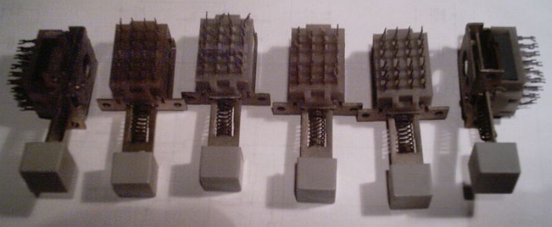

Weiß einer von euch, wie sich dieser Mehrfachschalter
schimpft und vielleicht wo ich Ersatz dafür bekomme?
Demontiert ist er schon und mittels Epoxy und Einlöten
wieder fit gemacht, aber eben keine Dauerlösung!!!

Du meinst den Tastenschalter mit gegenseitiger Auslösung? Das war ein
Baukastensystem, aus dem dann gerätespezifische Konfigurationen
zusammengesetzt wurden. Genau passend wirst du den eher nicht bekommen.
Aber Ersatz in Form von Spenderobjekten bekommst du vielleicht bei
Pollin oder Oppermann. Oder aus anderen alten DDR-Geräten.

Das 3207 ist ein halbes 3205, insofern stimmt der Plan bis auf
diese Schaltergeschichte schon.
Die Schalter sind wie schon gesagt Einzelteile die mit entsprechender
Mechanik zu Tastensätzen montiert werden können.

- der Einschalter wurde insoweit erstmal geflickt, dass er die
eingerissenen Anschlüsse wieder angelötet bekommen hat und
auf Dauer eine kleine Epoxy Verstärkung bekommen hat. Das
war mir bei Netzspannung sicherer!
