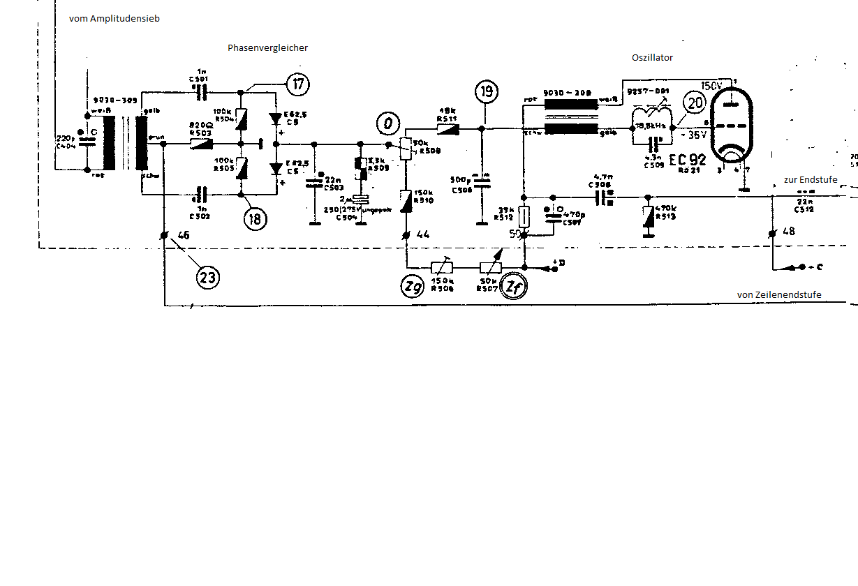

Und dann gibt es immer noch eine 2. PLL im Fernseher: "Horinzontal
Ablenkung"
Und die war schon in SW Geraeten drin.
>Ablenkung"
das war auch keine PLL, sondern ein Sägezahngenerator, dessen
Kondensator bei H-Synch zurückgesetzt/entladen wurde.
@ Stepper (Gast)
>>Ablenkung"
Doch, das IST eine PLL. Ein synchronisierter Oszillator. Ob der
Sägezahn, Sinus oder sonstwas ausspuckt, ist egal.
>>Ablenkung"
Die Schaltung hat die klassichen Elemente einer PLL. Also
Phasenvergleicher und Oszillator.
Nö
PLL bedeutet "phase locked loop".
Das ist aber keine Loop.
PLL:
2 Schaukeln: Ich beobachte den Phasenversatz zwischen der anderen und
der EIGENEN und schubse die eine immer genau im richtigen Moment an, so
dass irgendwann beide gleich laufen.
keine PLL:
Mir it's egal, wo meine eigene grad steht. Ich schau nur auf die andere.
Und wenn die hinten bei mir ist, ziehe ich die eigene Schaukel (samt dem
armen Kind) zu mir her so dass es der anderen einfach folgen muss.
Stepper schrieb:
> ja. DAS ist ein Beispiel mit PLL. Da gibts ja auch ein Feedback.
Und die war in fast allen Fernseher der damaligen Zeit drin.
Nur mit einem synchronisierten Oszillator gibt es das Problem das das
Bild Horinzontal versetzt ist ist das ja die Phasenverschiebung vom
Oszillator zur Ablenkspule driften kann und nicht kompensiert wird.
Deshalb ist der Phasenvergleicher auch nicht am Oszillator selber
angeschlossen sondern erst hinter der Ablenkendstufe (also einer
Anzapfung vom Zeilentrafo). So wird die Phasenlage der Endstufe stabil
gehalten egal ob da einen Phasenverschiebung zwischen Oszillator und
Endroehre entsteht.

die Profis, die damals wie heute professionell Schaltungen machen.
> In der DDR gab es dann noch das
>zusätzliche Problem, das es viele ICs, die im Westen schon recht
>gängig waren, dort einfach nicht zu kaufen gab.
Yup!
