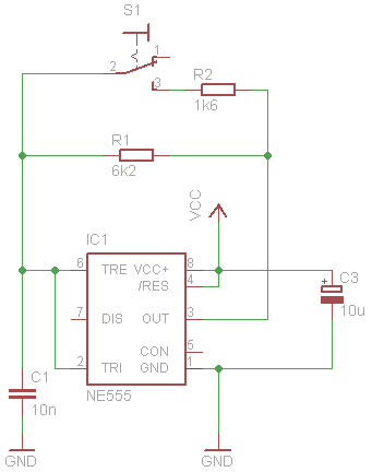

ich beschäftige mich seit kurzem mit dem NE555 und ich würde gerne
wissen ob es damit möglich ist eine LED mit 2 verschiedenen Frequenzen
leuchten zu lassen.
Also ich drücke z.B Taster 1 und die LED leuchtet in 38 kHz.
Dann drücke ich Taster 2 und die LED leuchtet z.B mit 8 kHz.
Und jetzt stelle ich mir die Frage ob das mit nur einem NE555 möglich
ist oder ob man dafür einen zweiten benötigt?

@ Wilko B. (wb_2)
>leuchten zu lassen.
Sicher.
Kein Thema.
>ist
Ja.
Nein.
Siehe Anhang.

Ja das im Anhang gezeigte Bild ist ja nicht das was er meint.Ich nehme
an,er möchte die Freq.mit einem Taster umschalten die dann bei
geöffnetem Taster in der bleibt und zurückkehrt wenn der Taster wieder
betätigt wird.Also nicht so leicht möglich.Nur mit Schalter ist es
einfach.Einfach ist dieses dann auch mit einem Stromstossrelais. Ansonst
"ATTINY"Der macht deine Frequenzen auch aufs Pfurzelche genau! :)

okay allein mit tastern ist es wirklich schwierig hab ich beim
Simulieren jetzt auch festgestellt...
Ich hab es jetzt ganz einfach mit Schaltern gemacht, mit dem ich die die
Frequenz einstelle und mit einem Taster, der den Stromkreis schließt ;)
