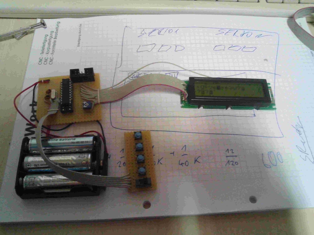

Vor ein paar Monaten habe ich eine Uhr mit einem ATtiny2313 und einem
Standart Display aufgebaut, das auch funktioniert hat.
Nun wollte ich das auf einer Punktrasterplatine aufbauen. Gesagt getan.
Jedoch zeigt mir das Display jetzt seltsame Dinge an. Funktionieren tut
die Uhr schon wenn ich die tasten drücke, weil immer etwas anderes
angzeigt wird.
Ich finde irgendwie den Fehler nicht. R/W (pin 5) hatte ich damals auf
Masse gesachalten. Komisch finde ich auch, das die Reglung mit dem Poti
nur halbwegs funktioniert. Der Ausschlag ist viel zu gering um das
Display einzustellen und wenn ich ganz zurück stelle (oder vor?) müssten
normalerweise ja alle Kästchen schwarz sein. Das sind sie aber nicht...
EDIT: Das hatte ich nachgebaut:
http://www.pro-qwerty.com/lcd_clock.php

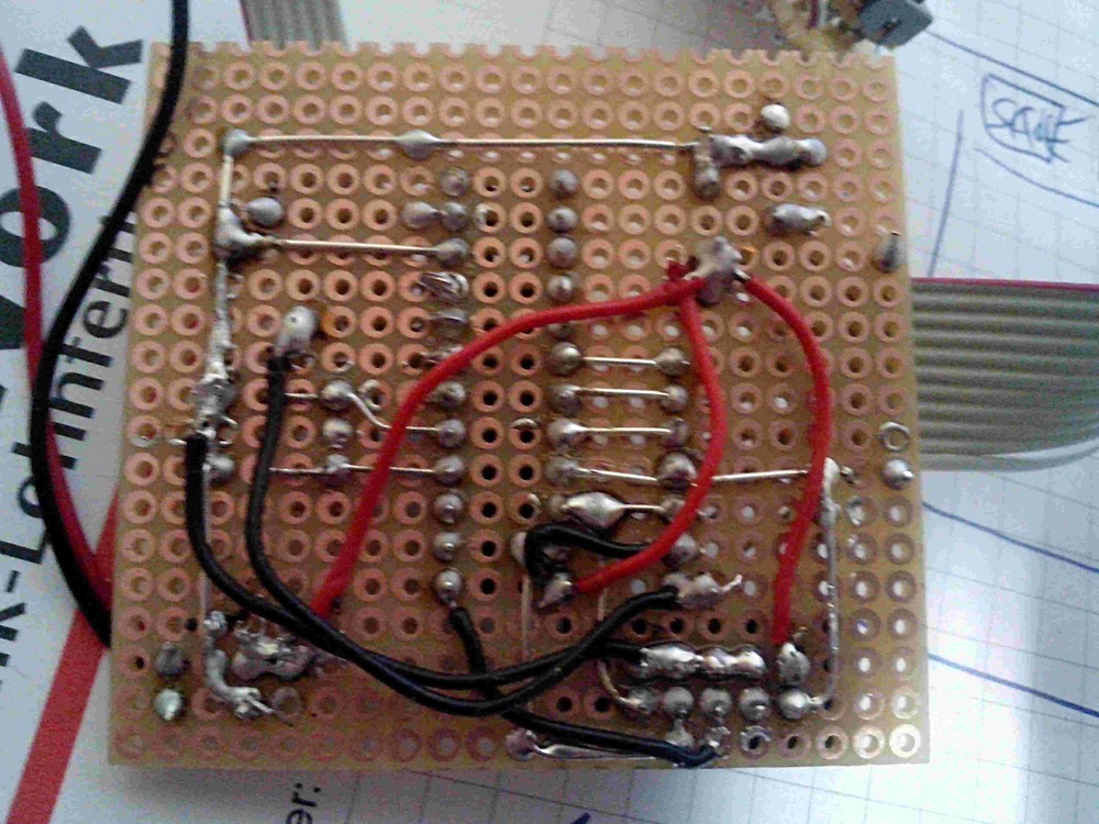

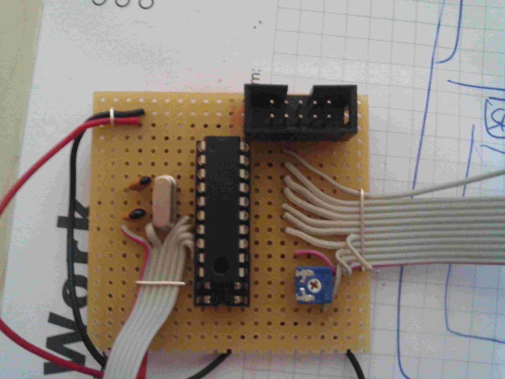

Gast #3426604
Der Fehler deutet auf vertauschte Pins, kalte Lötstelle oder
Übersprechen hin.
Die Drähte, die an die Pins 15 und 16 gehen (also da wo sie ans
Flachband angelötet sind), sehen schonmal aus wie Kandidaten für kalte
Lötstellen.
Bei einer sauberen verlötung ist auch der Draht mit Lötzinn benetzt, hat
also so nen schönen Lötzinn-Kegel.
Beim Löten einfach darauf achten, daß alle Metalle von der Lötspitze
berührt werden und somit direkt von der Lötspitze aufgeheizt werden.
Ansonsten verursacht auch gerne das Flussmittel mal Probleme. Von daher
sollte man mindestens zwischen den Lötaugen mal mit nem kleinen
Schraubenzieher die Krusten des Flussmittels entfernen. Langfristig ist
es auch kein Fehler das richtig zu reinigen (mit Pinsel und
Lösungsmittel).
Auch einfach umzusetzen ist ein kleines Testprogramm, welches auf den
entsprechenden Pins mal ein Signal ausgibt, welches du dann mit dem
Spannungsprüfer bis zum Display verfolgen kannst.
Alternativ - da du ja den uC im Sockel hast - kannst du den uC mal
entfernen und direkt mit nem Durchgangsprüfer überprüfen.

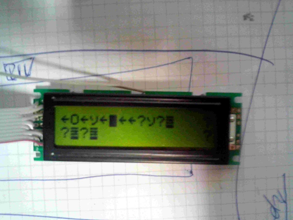

Gast #3426633
Da Zeichen auf dem Display ordnugsgemäß angezeigt werden halte ich den
Datenbus für ok. Entweder ist das Display defekt oder der LCD-Controller
ist nicht HD44780 kompatible.Bei Unterbrechungen und Kurzschlüssen sind
alle Kästchen auf dem Display schwarz.
(Firma: matzetronics) #3426684
Es gibt die spassigsten Custom HD44780 ROM Ausführungen, erkennbar am
Suffix des Chips. (U00, oder z.B. U04). Ich hatte hier schon welche, wo
kein einziges Zeichen auch nur annähernd dem ASCII Standard entsprochen
hat.
Da die Initialisierung hier gut läuft, würde ich wirklich mal nach so
etwas schauen. Wenns ein Gummiklecks Controller ist, bleibt dir
eigentlich nur
* das genaue Datenblatt für dieses Display mit Custom Markierung
* das Schreiben einer 'Durchklapper Routine' um den Zeichensatz ROM zu
durchschauen.

OP #3427061
Habe jetzt doch noch einen Kurzschluss gefunden und der Uhr einen 100nF
Kondensator spendiert.
Ich benutze ja das externe Quarz für den Takt der Uhr. Somit brauche ich
ja keine Fuses setzten, weil die Fuses ja für den internen Takt sind -
Richtig?
Schalte ich die Uhr ein, läuft sie aber nur mit halben Takt, also nur
halbso schnell. Setze ich Fuse E4, dann läuft sie normal aber ungenau.
Wieso läuft jetzt bei mir dei Uhr nur halbsoschnell?
