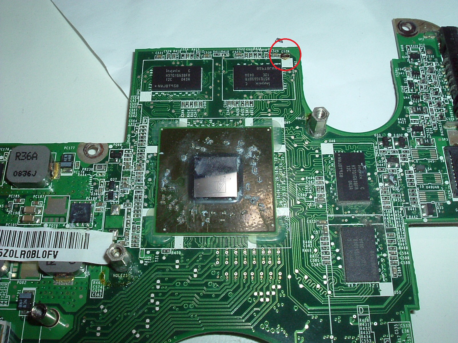

Hallo Forum,
mein Lenovo Ideapad Y560 hat sich verabschiedet:

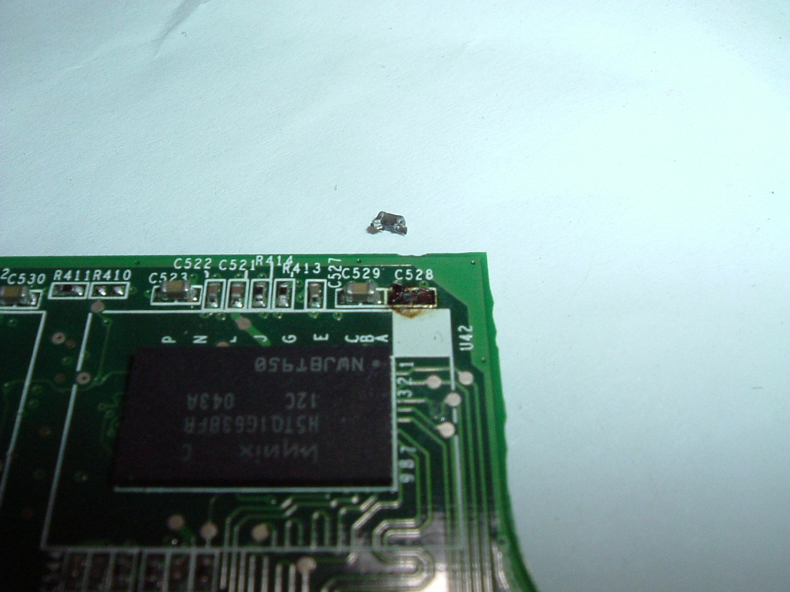

Am Video-RAM der Grafikkarte scheint ein Kondensator abgeraucht und
ausgelaufen zu sein. Seine Bezeichnung ist C528. Besteht da eine Chance
herauszufinden welche Kapazität der haben sollte und einen neuen
einzulöten?
Was anderes sieht nicht kaputt aus.
Das Multimeter kann keine Kapazität messen (zeigt immer 0F) und einen
Widerstand von ca. 135Ohm.
Wie das passiert ist:
Bei normaler Nutzung (surfen) war das Bild plötzlich nur noch
"rauschen", nach ein paar Sekunden war es wieder da mit ein paar runden
Punkten, dann blieb das OS stehen und es roch verbrannt, da habe ich
schnell das Netzteil getrennt und den Akku herausgenommen. Ich habe das
Mainboard ausgebaut und besagten Kondensator gefunden, von dem auch der
verbrannte Geruch kommt. Er war kaum mehr fest und ist bei Berührung
abgefallen.
Wär super wenn ich mir einen Neukauf sparen könnte...

Sieht aus wie ein Kerko, allerdings laufen die normalerweise(tm) nicht
aus.
Wie gehts dem Grafiktschipp in real? Auf dem Foto sieht er so aus als
wäre er ordentlich ausgeglüht worden.

Das dunkle ist nur ein Schatten, der Chip ist in echt komplett silbrig
glänzend, sieht genauso aus wie er aussah als das Laptop noch
funktionierte, Funktion aber schwierig zu testen... Das grau-bläuliche
Zeug ist Wärmeleitpaste, hatte ich abgewischt um den Chip zu
inspizieren.

Baus mal provisorisch zusammen (logischerweise mit Paste und Kühlkörper)
und probier, ob die Platine wieder startet. Da das nur ein Abblock-C
ist, sollte es klappen, wenn nur der C kaputt war. Wenns geht, ist gut
und du setzt irgendwas ein wie z.B. C530 am VRAM links daneben, ich
denke, was mit 100n-470n.
Wenn es nicht startet, wird noch eine Versorgungsspannung beim Unglück
kaputtgegangen sein - dann ist guter Rat eh teuer.

So wie die GPU mit elektrisch leitender silbriger Alu-Wärmeleitpaste
zugesifft ist, würde es mich wundern, wenn der abgekackte Kondensator
das einige Problem dieses Rechners ist.

welche Wärme der SMD-Kondesatoren auf dem Chip-Gehäuse wurde denn da
abgeleitet, daß das alles mit WLP vollgesifft war?

Das so kleine Kapazitäten mit dem MM zu messen sind, wage ich zu
bezweifeln
Hast du denn mal allen Schmodder etc. vom abgefallenen Kondensator
abgemacht, und ihn dann noch mal ohmsch durchmessen?
was ist enn du behelfsweise irgendeinen kleinen Kondensator mit einigen
zig nF einlötest? Kommt der Rechner dann hoch?
Ich würde dem  Teil erstmal ein Vollbad in Spiritus oder Waschbenzin
gönnen bevor ich überhaupt mal daran denke wieder Spannung anzulegen.
Danach gut trocken fönen. Dann kann man die Folgen eventuell an
Leiterbahnen etc. auch besser sehen.

Das ist elektrisch isolierende Wärmeleitpaste aus Silikon und Keramik.
Habe mit der Hilfe eines geschickteren Freundes einen 100nF Kerko
eingelötet. Beim einschalten geht der Lüfter an, und sonst gar nix. ich
suche mir dann mal ein neues aus...

Ist bei Multilayer Platinen halt schwierig zu sagen was alles kaputt
gegangen ist. Wenn Anbindungen einzelner Ebenen weggeschmort sind was
man meistens nicht sehen kann dann kauft man sich besser was anderes.
