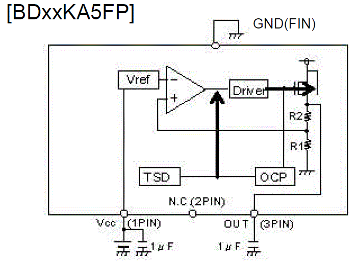

Hallo!
Hält es ein Spannungsregler allgemein aus, wenn an Vout Spannung anliegt
und an VCC nicht?
Es handelt sich um den BD33KA5FP und meine Schaltung kann über 2
Anschlüsse gespeist werden. Einmal wird eben der Spannungsregler
benötigt, ein anderes Mal wird die Spannung direkt nach dem Regler
angelegt.
Würd er es überleben, oder soll ich doch lieber eine Diode einbaun?
Laut Datenblatt heißts:
Output Control Terminal Voltage  VCTL   -0.3 to Vcc*1    V
Ist mit VCTL gleich Vout gemeint?
Lg
Ich würde sagen Vctl ist die Spannung am CTL Pin, und Vout ist die
Spannung am OUT Pin...
Und wenn ich mir die Innenbeschaltung so ansehe, dann ist da ein Mosfet
als Stellglied eingezeichnet. Und dessen Body-Diode leitet rückwärts.
Darauf deutet auch der Abschnitt "Reverse Current" hin...

Gut also ist der Vctl in meinem Fall unbedeutend.
Woran erkennst du, dass die Body-Diode rückwärts leitet?
Wie es scheint, brauch ich auf jeden Fall eine Bypass Diode.
EDIT: Beim Spannungsregler ZLDO1117G50TA konnte ich keinen Hinweis auf
Reverse Current im Datenblatt finden. Ich finde auch keine
Innenbeschaltung. Es wird lediglich bei einem Schaltungsbsp. auf eine
Bypass Diode hingewiesen um den IC zu schützen, wenn Vin auf GND gezogen
wird. Kann ich also davon ausgehen, dass auch hier ein Reverse Current
den Regler zerstört?
