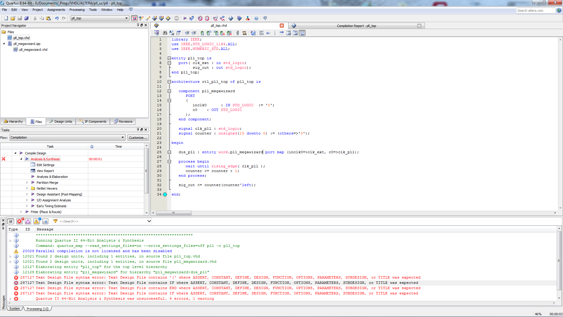

Ich habe jetzt ein mini-Projekt gemacht was einfach einen Zähler aus der
pll Takten soll.
Ich hoffe in dem Screenshot oben ist alles notwendige ersichtlich. Den
Vorgang habe ich die Nacht -einige- Male probiert mit dem stets gleichen
Ergebnis.
Ich hoffe jemand hat die zündende Idee.

Hallo.
Die component zwischen architecture & begin  braucht/darf man da nicht
angeben. Das port mappen machst du dann nach dem begin, aber nach dem
Namen von der PLL kommt noch:
architecture rtl of bla is
begin
myPLL_inst : entity work.pll_wizard(SYN) -- !!!!
  port map
    clock_i=> clk,
                 out_clk=> int_clk
end architecture rtl;
