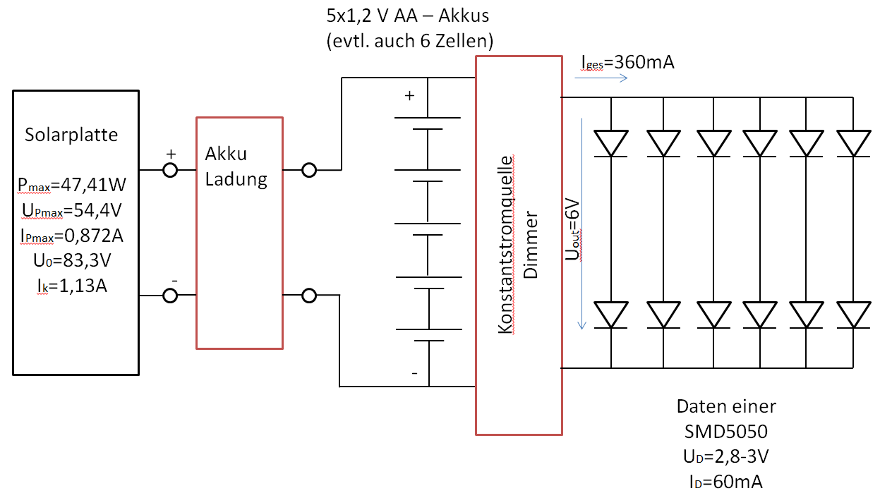

ich denke mal hier kann mir etwas geholfen werden.
Hab im Anhang mal eine Skizze gemacht damit man besser versteht was ich
vor habe. Ein Bild sagt mehr als 1000 Worte.
Ich möchte eine mit einer normalen Solarplatte Akkus laden und über die
Akkus 12 LEDs betreiben.
Leider habe ich keine Ahnung wie ich die Ladung so gestalten soll das
ich die Akkus nicht zerstöre. Auch müssen natürlich die LEDs vor der
hohen Spannung der Platte geschütz werden.
Hat jemand eine Idee? Vielleicht gibt es auch Mikrocontroller für das
Laden der Akkus.
Bin für jede Idee dankbar.
Grüße
Michael

Michael schrieb:
> Auch müssen natürlich die LEDs vor der hohen Spannung der Platte geschütz
> werden.
Die Spannung bricht von selbst zusammen, wenn du Last dran hast. Der
Akkulader muss die Ladung so kontrollieren, dass das Panel nicht zu sehr
belastet wird, damit es maximale Leistung raus gibt (MPP-Tracker). Und
um den Akku vor Überladung zu schützen, wenn er voll ist, kannst du
einfach das Panel kurzschließen - aber nicht den Akku ;-)
Deine Mini-Akkus werden sich allerdings bedanken, wenn du da die 47W vom
Panel reinschickst. Immerhin kommen bei 6V, gerechnet mit einem
Wandlerwirkungsgrad von 80%, gute 6A raus. Das werden die kleinen AAs
selbst im Schnelllademodus nicht mögen, oder?

Hallo Wolfgang,
soweit ist mir das bewusst. Deswegen auch meine Frage was man machen
kann?
Meine Idee ist es eine DC/DC Step Down Wandler zu bauen der mit einen
Weitspannungseingang 2-60V (die max. Leistung werde ich nie erreichen da
die Platte in meinem Wohnzimmer liegt) auf 6V oder 7V Ausgangsspannung
komme. Dannach wäre meine Frage wie kann ich die Batterien inteligent
laden? Welche fertigen Schaltungen gibt es?
Als nächstes die Frage nach einer Konstantstromquelle mit Dimmfunktion
für die 12 LEDs.
Grüße
Michael

Hab eben was gefunden was ich Testen werde:
http://www.ebay.de/itm/LM2596HV-DC-4-5-55v-Step-Down-Converter-Adjustable-3A-/260787270065?pt=LH_DefaultDomain_0&hash=item3cb821f1b1
Damit sollte ich schon mal die Spannung der Solarplatte reduzieren und
die nötige Spannung für das Laden der Akkus bekommen.
Wie sieht das jetzt aus mit einer Schaltung zum "inteligenten" Laden der
Akkus?
Hat jemand eine Idee für den Dimmer?
