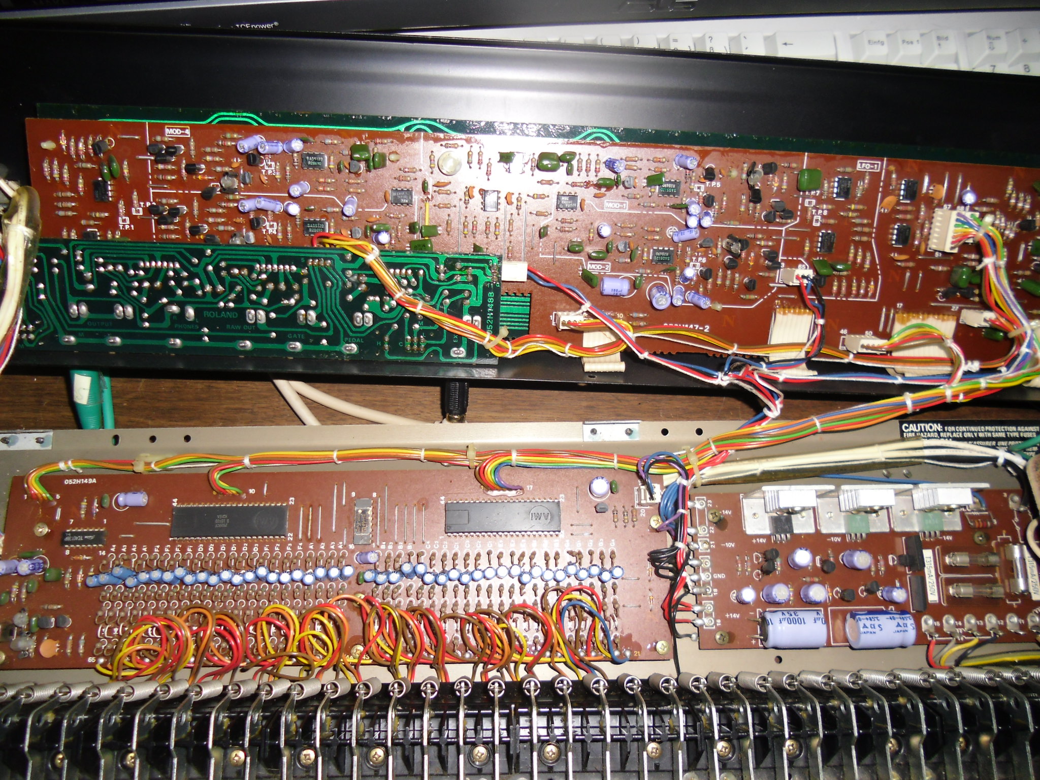

Liebes Forum,
da habe ich einen Roland RS09 Organ/ String Synthesizer gekauft, der
auch funktioniert.
Nur kommt eingeschaltet ein dauernder hoch und runter gepitcher Ton, wie
eine Sirene- nur wilder.
Die 2 großen Elkos, die ich auch tauschen werde, haben am  - Pol grünen
Belag, den ich entfernte. Die 14V Spannungen sind genau, die 10V Schiene
hat 10,6V! Trotz 10V (Aufdruck auf der Platine) Spannungswandler (der
grüne rechts unten- Mitte)
Hab auch diekt am Spannungswandler gemessen. 10,6Volt!!
Anmerkung. Der 10V Typ hat den gleichen Aufdruck/ Optik wie daneben der
-14V Typ. Der Linke ist anders und schwarz, aber + 14V.
Im Service manual gibt es ein BBD Bias Adjustement. Ich hoffe, dass das
meine Lösung sein kann.
Das klingt, als würdest du die Clock Frequenz der Eimerketten
Verzögerungsleitungen hören (BBD = Bucket Brigade Delay). Um die Strings
nachzubilden, werden der Ausgang der variablen Verzögerungsleitung und
das Originalsignal vom Generator gemischt. Die Verzögerung wird mit
höherer Taktfrequenz kleiner und mit niedrigerer Frequenz länger. Der
'Chorus' Effekt entsteht durch das hoch- und runterdrehen der
Taktfrequenz.
Alte BBD Chips haben tatsächlich einen Symmetrierregler, mit dem man die
Taktfrequenz so gut wie möglich unterdrücken kann - wenn kein Bauteil
kaputt ist.
Das klingt nicht so dramatisch falsch. Wichtiger ist, das die Spannung
sauber ist und frei von Brumm.
Auf Seite 7 des PDF siehst du eine Eimerkette ( um IC 310) gezeichnet,
die anderen 3 sehen genauso aus. Am besten schaust du erstmal, ob du das
Clocksignal nur an einem Modulator hörst (am OpAmp IC311). Diesen
vergleichst du dann mit den anderen drei.

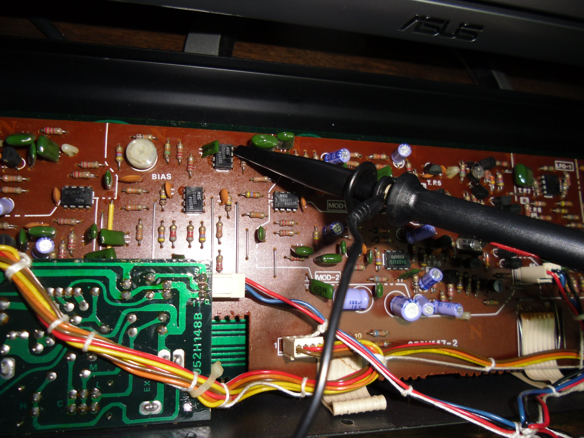

Er funktioniert, das Geräusch ist weg.
Ich hab mein Osszi wie auf dem Bild angeschlossen, an den IC Pin 4 vom
IC310 gehakt.
Dann den Tongenerator an. Es hat gedauert, bis ich merkte, dass ich nur
irgendetwas anderes am Bildschirm sah.
Aber die Nebengeräusche waren weg. Dann wieder abgeklemmt und es
funktioniert noch immer.
Der andere geht auch wieder, ein super erfolgreicher Abend.

Frage noch bitte: Ich habe die Masse vom Tastkopf an das Blech geklemmt,
das ist aber lackiert. Hätte ich einen Massepunkt suchen sollen oder
reicht es auch nur mit dem Tastkopf Haken an zu schließen?
Wenn es nicht reicht ist es auch die Erklärung dafür , dass das 1000Hz
Signal nicht sichtbar war.
Nur die Spitze des Tastkopfes anzuklemmen, ist ohne eine vernünftige
Masse meistens irritierend bzw. sinnlos, weil du dann oft nur ein fettes
Brummen siehst, vor allem bei nicht geerdeten Geräten. Ein sauberer
Masseanschluss des Oszis ist also sehr sinnvoll und notwendig.
