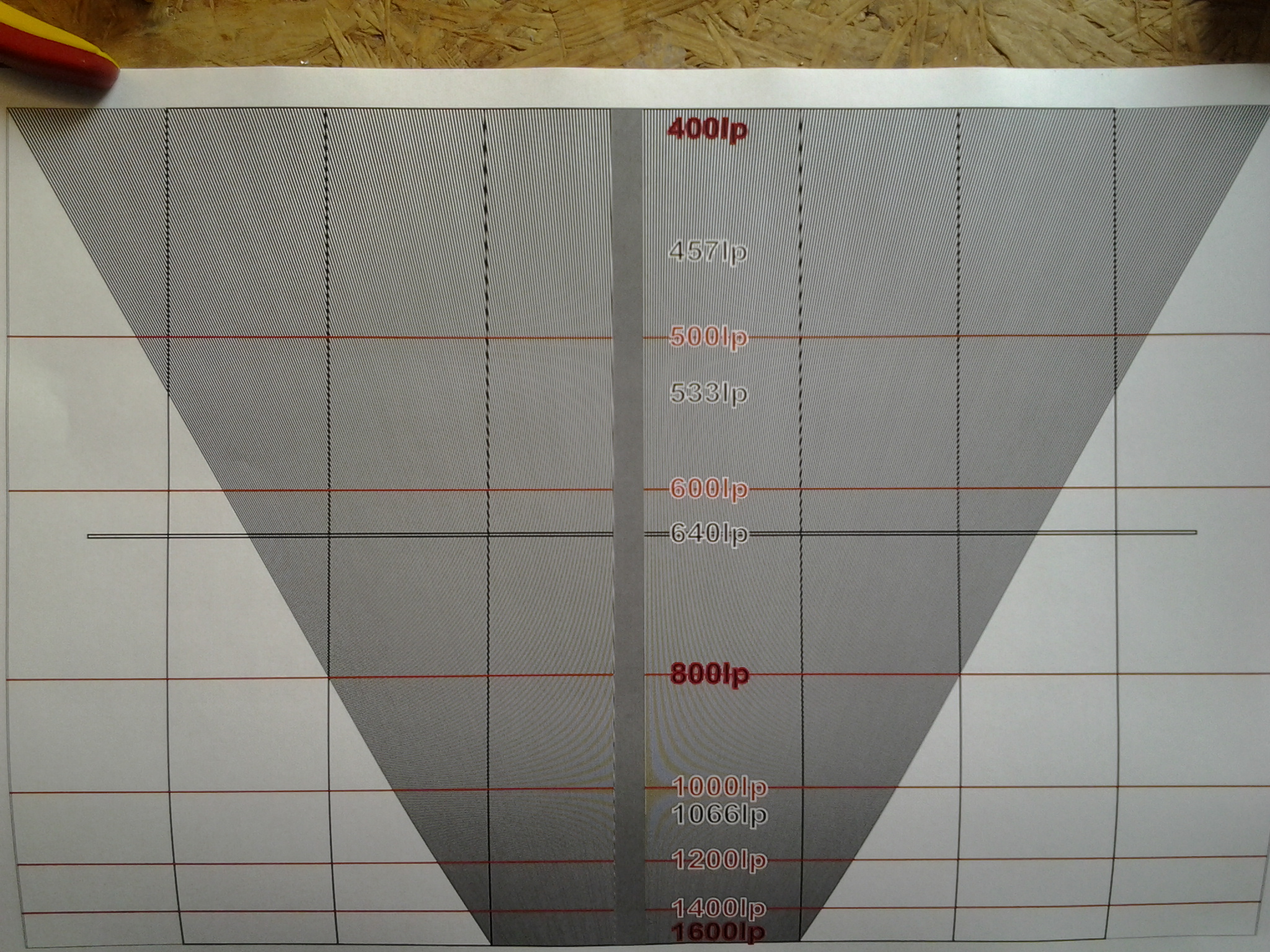

Liebe Gemeinde,
inspiriert durch irgendeinen Beitrag hier, vor einer Weile, ich weiss
nicht mehr genau worum es ging, formte sich in mir die Frage nach der
tatsächlichen Auflösung der Kamera meines Galaxy Tab2 7.0.
Da habe ich mir gedacht, mach ich mal eine Testseite mit der man die
Anzahl der Sensorpixel zählen kann.
Mein Ansatz dazu ist folgender (siehe das PDF): oben sind auf einer
Breite von 40cm genau 400 gleichbreite schwarze und 400 gleichbreite
weisse Balken. Das sind also 400 Linienpaare, die man eigentlich mit 800
Pixeln genau trennen können müsste. Die Balken laufen nach unten auf
10cm zusammen, was einer Gesamtlinienanzahl von 1600 Linienpaaren, bzw.
3200 Pixeln, auf die 40cm entsprechen müsste, wenn die Fläche gefüllt
wäre.
(stimmt eigentlich nur in der Mitte, weil die schrägen Linien
genaugenommen dichter sind)
Nun habe ich das Ausgedruckt, auf A3 (reicht aber auch ein Ausschnitt
auf A4 aus, nur die 40cm muss man sich mit dem Linial aufmalen) mit
maximal bester Druckerauflösung. Die dichten Linien sehen Äugig
betrachtet astrein aus (Laserdrucker 1200dpi, beste
Qualitätseinstellung).
Jetzt habe ich also das Blatt mit den 40cm auf der langen Seite
Fotografiert. Oben lassen sich die Linien einwandfrei trennen, während
unten alles ein einheitliches Grau ist. Das war zu erwarten.
Wenn ich mich nicht vergucke, kann man meiner Meinung nach sagen, das
unterhalb der 500lp, bzw. 1000 Pixel, nicht mehr jede Linie einzeln
dargestellt wird. Nach rund 20-30 Linien springt es um eine Linie.
Daraus würde ich Schlussfolgern das mein Sensor etwa 1000 Pixel auf der
langen Bildseite besitzt. Ergo ist das Bild letztlich aufgeblasen, was
jetzt nicht überrascht, aber das es dieses Ausmaß (nicht mal 1 MP
gesamt) besitzt ist schon erstaunlich.
Was meint ihr dazu? Ist diese vorgehensweise prinzipiell schlüssig oder
übersehe ich da was? Wie sehen die Ergebnisse bei euch so aus, wenn ihr
das mal ausprobiert? Ich guck mir das die Woche mal auf Arbeit beim iPad
an.
Danke für eure Kommentare, (das Foto hat absichtlich volle Größe)
bye uwe

(Firma: EleLa - www.elela.de) #3428898
Wenn Du die Testseite mal hier als PDF anhängen würdest, so würden
sicher andere diese ausdrucken, abfotografieren und hier posten. Mitsamt
Info welches Smartphone das war.
Damit könnte man zumindest mal was vergleichen.
Außerdem sind die Handy-Kameras ziemlich Lichtschwach, bzw. bei
schwachem Licht belichten die länger und es gibt, dank der meist
umständlichen Touch-Bedienung viele verwackelte Bilder.
Um so ein Bild zu erstellen sollte das Handy auf einem Tisch oder Stuhl
fixiert werden, also alleine wie man das Bild macht beeinflusst stark
die Qualität des Ergebnisses.
OP #3428912
Das habe ich auch angenommen, deswegen hängt das alles am ersten Posting
dran ;o))
Scheint aber nicht so auf Interesse zu stossen.
Das stimmt. Habe auch mehrere Bilder bei viel Licht gemacht und das am
wenigsten verwackelte genommen. Sie gingen aber eigentlich alle.
bye uwe

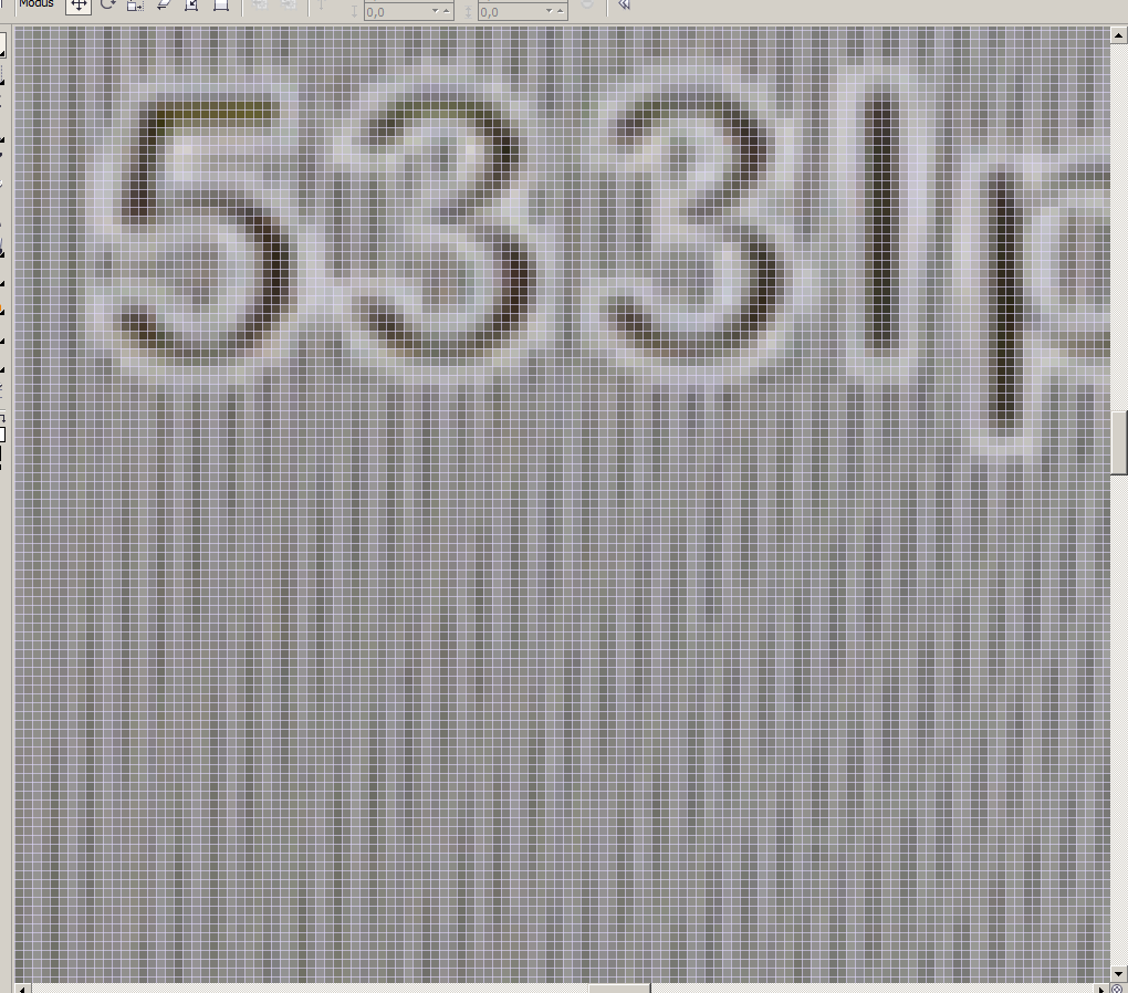

OP #3429081
vn nn schrieb:
> Uwe R. schrieb:
>> Naja, eben nicht. Er erfasst eben wesentlich weniger Information.
> 'Der Sensor besitzt die Auflösung ja, das Problem ist die optik davor
Ich denke er besitzt die Auflösung eben gerade NICHT. Das die Optik auch
eine gewichtige rolle spielt, sehe ich auch so. Dennoch bin ich der
Meinung, dass man auf Grund des Moiré-Effekts deutlich sieht, dass diese
kontrastreichen Linien schlicht nicht in der richtigen Anzahl abgebildet
werden.
Wäre ausschliesslich Unschärfe (ich fasse da jetzt mal alle optischen
Parameter darunter zusammen) der Grund 'ungefähr genau' 500lp über die
komplette Bildbreite exakt auszuzählen, würde man oberhalb der 600lp
garkeine Linien voneinander trennen können, sondern hätte ein mehr oder
weniger Homogenes Grau, wie es unten auch auftritt. Allerdings sind bei
600lp immer 3 benachbarte Linien eindeutig zu trennen (und zwar etwas
besser wenn sie leicht schräg verlaufen), danach springt die Linie auf
das nächste Pixel. guck mal genau unter der "533" (siehe Screenshot). Da
ist die Linie immer genau 2 Pixel breit und springt auch immer um genau
2 Pixel.
> (neben den üblichen Problemen von Sennsoren mit dieser Pixeldichte).
Naja, so gross ist die Pixeldichte ja nun scheinbar doch nicht ;o)))
Hmm, andererseits heisst 3MP ja auch 1MP von jeder Farbe (den
Zusammenhang hab ich über die Jahre etwas verdrängt). Ich werd mir das
morgen mal mit der D30 angucken, die hat auf jeden Fall sehr viel
grössere Pixel, und die in der gleichen Nenn-anzahl.
> Uwe R. schrieb:
>> Also Inhalt zu Speicherplatz im
>> optimalen Verhältniss.
> Nun, für den Speicherplatz wäre es sinnvoller, wenn sie endlich mal die
> JPEG-Komprimierung vernünftig nutzen würden, anstatt 3MB Pixelmatsch zu
> produzieren...
Da hast du recht.
> Dann würden sie zwar bei deinem Test noch schlechter abschneiden, bei
> normalen Bildern, die nicht hauptsächlich aus scharfen Kanten bestehen,
> würde es aber kaum auffallen.
Naja, scharfe Kanten haben idR. kein graues Pixel zwischen weiss und
Schwarz (und ja, den Treppcheneffekt kenn ich, der tritt hier aber nicht
auf, dürfte er aber bei der Abschlusslinie oben).
bye uwe

Sni Ti schrieb:
> Uwe R. schrieb:
>> Naja, der Spruch geht an den falschen, bin selbst einigermassen
> Dann verstehe ich die Fragestellung nicht. Gibt ja schon genügend Leute
> die sich bei den DSLRs darum kloppen für welche Auflösung welche
Naja, da weiss man ja das die Pixel offensichtlich erstmal vorhanden
sind.
> Objektive noch reichen. Dass dann eine 5mm Linse keine weltbewegenden
Sicher. Ich erwarte keine knackscharfen Bilder (bei rund 1mm
Durchmesser), aber doch das eine Pixelbreite kontrastreiche Linie beim
Versatz nicht gleich um 2 Pixel springt.
> Aber gut, dass hier jemand begriffen hat, dass ein Tablet nicht wirklich
> als Kamera gedacht ist. Gibt ja schon genügend Leute, die mit ihren
> IPads um irgendwelche Denkmäler stehen und die ablichten ;-)
Ja, Danke ;o))
bye uwe

Timm Thaler schrieb:
> Wenn der Sensor 2018 Pixel Breite hat, dann wird er die auch erfassen.
> Das Objektiv liefert einfach nicht mehr.
> Wenn Du schon so mit diversen Apperaten um Dich wirfst, solltest Du ja
> wohl ein Minimum Ahnung haben, wie das Auslösungsvermögen eines
> Objektives bestimmt wird. Stichworte Brennweite, Apertur. Und dann
> sollte Dir klar sein, dass ein deratiges Objektiv, wie es am Tablet
> verbaut ist, einfach die Auflösung nicht bringen kann.
Ich hätte da an Stichworten noch an Gegenstandsweite und Bildweite
gedacht. Letztlich kommt Unschärfe von Winkelfehlern im Strahlengang,
und der Sensor sitzt wahrscheinlich 2mm hinter der Linse. Da darf der
Winkelfehler wesentlich grösser sein als wenn man einen Spiegelkasten
(=drössere Distanz) zwischen Linse  und Sensor hat, selbst bei der
kleineren Pixelgeometrie. 50mm Brennweite bei 45mm Auflagemaß gegenüber
2,8mm Brennweite bei 2mm(?) Auflagemaß, --> etwa das gleiche
Verhältniss.
Gut, dafür ist fraglich ob die Linse überhaupt aus mehreren Linsen
besteht, aber wahrscheinlich wird es zumindest ein Achromat (2 Linsen
zusammengeklebt) sein.
Das Problem wird sein, das die Pixel einfach nicht kleiner gehen, bzw.
die Lichtempfindlichkeit dann nochmal um den Faktor 4 abnimmt (was mir
aber auch nicht passen würde ;o)).
Von daher wäre eben interessant ob andere Tablets und Smartphones
bessere Ergebnisse (=korrekte Pixelzahlen, wenn auch geringer) liefern.
Kann ja sein das die Fokussierbaren Geräte dann wirklich 2000 Pixel auf
der langen Kante auslesen, was die Erkennung von abfotografierten Listen
deutlich verbessern würde.
bye uwe
Nu, dass er bei 2048 Pixeln keine Auflösung von 2048 Pixeln haben kann,
sondern höchstens von 1024, ist wohl klar. Obwohl auch das eigentlich
ohne Angabe der Sensorbreite keine schöne Angabe für das
Auflösungsvermögen ist...
Uwe R. schrieb:
> Da
> 2 Pixel.
Nu, das wird wohl einfach daran liegen, dass es ein Farbsensor ist. Da
wird Dein Grauwert aus R-G-B zusammengerechnet. Und da die Pixel
nebeneinander liegen, man also in der Breite nur ein Drittel der
Auflösung wie in der Höhe hätte, wird halt interpoliert.
Wenn Du sowas mal richtig machen willst, bastel Dir einen Siemensstern,
da kannst Du die Auflösung auch vertikal und diagonal bestimmen. Dann
wird es interessant, ob es einen Unterschied gibt.
Naja, stimmt schon, lp/mm wäre richtiger. Im Prinzip ist es so einfach
die Summe der Auflösbaren Objekte über die gesamte Bildkante und da
hätte ich auch 1024lp erwartet, zumindest ungefähr und Kontrastabhängig.
> Uwe R. schrieb:
>> Da
>> 2 Pixel.
Das habe ich auch mal gewusst, aber wieder vergessen und wundere mich
nun erneut ;o))
Gute Idee, kann ja die Vorlage um 90° drehen ;o))
bye uwe
Hast Du schon mal über die Auswirkung des Bayer-Musters nachgedacht, mit
dem die RGB-Pixel des Bildsensors angeordnet sind? Anders als bei
Monitoren, bei denen ein Pixel aus drei Subpixeln besteht, werden bei
Bildsensoren die einzelnen Subpixel gezählt, und die sind auch noch
komplett anders angeordnet als bei einem Monitor.
Zudem kommt hier die Signalverarbeitung der Kamera ins Spiel; Du hast
keine Rohdaten, sondern bereits ein JPG-Bild, das das Bayer-Muster in
mehr oder weniger "echte" RGB-Pixel umgerechnet hat, und obendrein
geschärft, entrauscht und sonstwie optimiert ist.

Zum Bayerfilter: Theoretisch ist der Einfluss der einzelnen
(physikalischen) Pixel trotzdem noch über die Helligkeitsinformation
gegeben (gerade bei so starken Kontrasten), der Filter beeinflusst ja
"nur" die Farbe.
Allerdings muss dabei noch beachtet werden, inwieweit der
Demosaicing-Algorithmus die Helligkeitsinformationen beibehält oder
durch Berechnungen verfälscht - wobei man wieder beim Softwareproblem
ist.

Nach dem Sensor wird halt immer drastisch nachbearbeitet. Erstmal wegen
des 2x2 RGGB Bayer Musters. Und dann haben diese 1 - 3 µm kleinen Pixel
ja auch kein allzutolles SNR - weshalb man auch relativ starkes Rauschen
rausfiltern muss... die JPEG Kompression tut dann ihr übriges...
(diverse Farbkorrekturen usw. sind natürlich auch drin, ändern aber nix
an der Auflösung)
Also der Sensor hat wirklich seine angegebene Auflösung (minus der
rausgefilterten Fehlerpixel von denen die meisten billigsensoren einige
haben), aber das was hinten nach der Verarbeitung rauskommt hat damit
nicht unbedingt viel zu tun.
