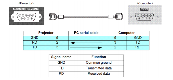

AH ich habe grade eine Doku gefunden wie die Beamersteuerung über rs232
funktioniert:
http://files.support.epson.com/Epson_Handbook/assets/content/proddetails/download/pdf/ESCVP21_e_P.pdf
Select RS-232C at Advanced Setting of the Menu.
・ Communication condition
Baud rate : 9600bps
Data length : 8 bits
Parity : No
Stop bit : 1 bit
Flow control : No
・ Connector : D-Sub 9pin
・ Projector input : Control(RS-232C
Nun muss ich mir also noch gedanken um den Spannungspegel machen.
David

Gast #3427727
Das sehe ich auch so wie der Digitalzwerg.
Nachdem aber in deine Doku kein Handshake angegeben ist, braucht man nur
die RXD, TXD und den GND. Der Rest ist mittels Software zu erschlagen.
Aber wie Digitalzwerg schon schreibt, es kommt darauf an welche
Antworten möglich sind, und Vorfällen, wie die Control Unit auf welche
Antwort reagiert. Und ob dann erneute Codes gesendet werden und wenn
evtl. An einem Beamer 1 Signal nicht ordentlich angekommen ist, was dann
mit den andren Beamern passiert wenn ein Befehl nochmal gesendet wird.
Evtl. Ein riesiges Problem bei Toggle Funktionen.
Grüße
Bernhard
