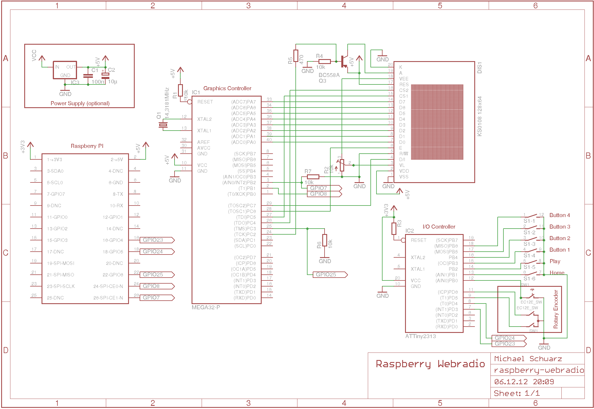

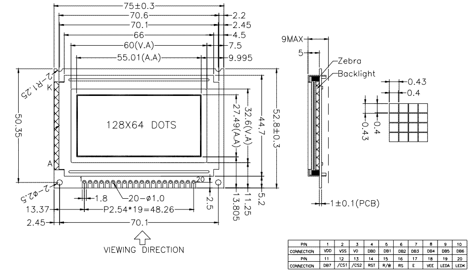

Guten Tag, Ich möchte kein 20 Euro Display grillen. http://www.ebay.de/itm/390690635960?ssPageName=STRK:MEWNX:IT&_trksid=p3984.m1497.l2649

Beim Rest bin ich mir unschlüssig. Kann mir da einer kurz helfen? Danke, Gruß M.S.

Beim Rest bin ich mir unschlüssig. Kann mir da einer kurz helfen? Danke, Gruß M.S. Hallo Herr Schwaikert, wenn sie sich mit VEE VSS und VDD sicher sind werden sie das Display nicht grillen, schlimmstenfalls funktioniert am Ende nicht alles wie gewollt. Die anderen Verbindungen sind ja auch denkbar naheliegend verbunden. Mit freundlichen Grüßen, Hakon Hennig Zum Grillen musst du schon die Versorgung verpolen. Anders wird es wohl nichts werden. Max Dann eben nicht grillen, aber dennoch hätte es ja sein können, dass jemand die restlichen Anschlüsse zuordnen kann. Dann wird das halt jetzt eine Experminetiererei. Martin Schwaikert schrieb: > dass jemand die restlichen Anschlüsse zuordnen kann Welche? Nur eines Deiner Bilder enthält beschriftete Anschlüsse. Rufus Τ. Firefly schrieb: > Martin Schwaikert schrieb: >> dass jemand die restlichen Anschlüsse zuordnen kann > > Welche? Nur eines Deiner Bilder enthält beschriftete Anschlüsse. Nein, eigentlich beide?! Einmal das Eagle Schaltbild und einmal das Display "Datenblatt" unten rechts im Eck. Oh, das habe ich tatsächlich übersehen. Asche. Auf. Mein. Haupt.
RES = RST
D/I = RS (Vermutlich, ein Blick ins richtige Datenblatt
wird hier Aufklärung bringen)
VL = V0 (Auch das sollte das Datenblatt klären,
es geht um die einstellbare Kontrastspannung)
Es gibt kein Datenblatt :( Rufus Τ. Firefly schrieb: > Oh, das habe ich tatsächlich übersehen. Asche. Auf. Mein. Haupt. > > RES = RST > D/I = RS (Vermutlich, ein Blick ins richtige Datenblatt > wird hier Aufklärung bringen) > VL = V0 (Auch das sollte das Datenblatt klären, > es geht um die einstellbare Kontrastspannung) Vielen Dank Rufus, du hattest zu 100% recht. Ich habe nach einiger Googlerei tatsächlich das DB gefunden und dort steht das Pinning anständig drinnen. Was der Ebay-Handler da veröffentlicht hat, muss er aus einem anderen DB entnommen haben, denn im DB ist die Tabelle gar nicht drinnen. Antwort schreiben |
