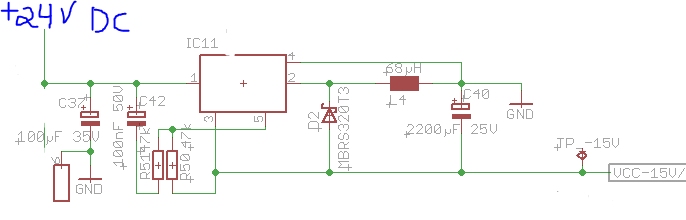

ich habe einen Step-Down Regler aufgebaut identisch aus dem Datenblatt
als Inverter nur mit einem 15V Regler statt 12V wie im Datenblatt.
(http://www.mouser.com/ds/2/308/LM2576-D-75194.pdf SEITE 19).
Leider funktioniert es nicht und ich weiß nicht wieso schon bei 3 V
eingang fließen 500 mA ohne Last d.h es sieht nach einem Kurzschluss aus
oder falsch beschaltet kann einer bitte mal über die Schaltung schauen
stehe auf dem Schlauch.
P.S einen Fehler habe ich schon entdeckt PIN6 also das Thermalpad ist
mit PIN 3 intern verbunden daher darf PIN6 nicht auf GND liegen oder in
meine Fall?
DAS IST MEIN REGLER -> LM2576D2T-15G

okay Regler war kaputt wenn ich einen neuen reinsetzen fließ zumindest
kein kurzschlussstrom aber ich habe auch keine Ausgangsspannung von
-15V.
Hat einer noch eine Idee woran es noch liegen könnte?

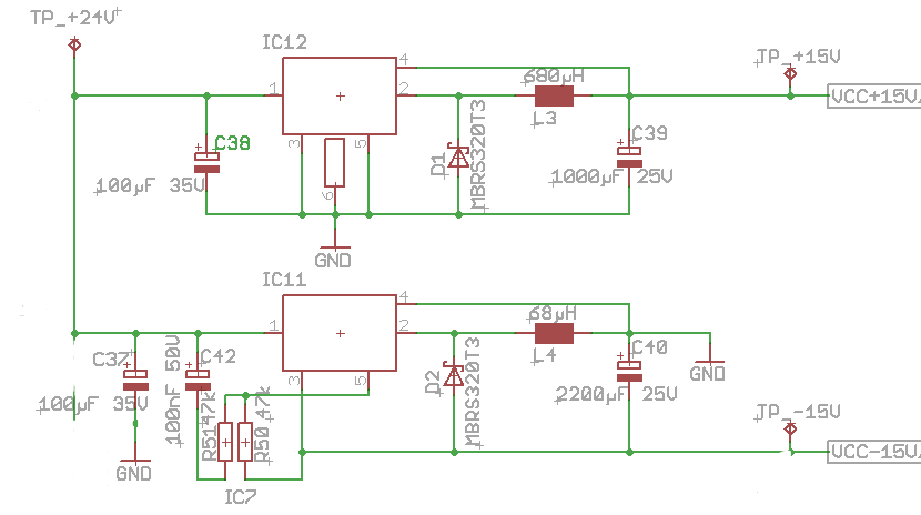

von BenQQ (Gast)
noch mal zu meiner Schaltung also der Step-Down Konverter +15V läuft
einwandfrei. Der Konverter -15V läuft nur einzeln und nur ohne C37
versteh nicht warum?!
Und jetzt ist das komische, dass wenn ich beider Step-Down Konverter
zusammen an 24V DC betreiben möchte kriege ich immer ein überstrom beim
-15V Konverter.
Warum kann ich die nicht zusammen betreiben an einer Versorgung Spannung
oder habe ich vllt "nur" ein Kurzschluß auf der Ausgangsseite dort
hängen ops die +15V  -15V benötigen.
Hat einer eine Idee?
von BenQQ (Gast)
Hier die Schaltung.

Das kann durchaus an deinem Layout liegen. Oder vielleicht an den 68uH -
paßt die Induktivität zur restlichen Schaltung?
von Tom (Gast)
Im Datenblatt ist C12 ein ungepolter Kondensator und kein Gepolter Elko.
Sonst kann ich keinen Unterschied feststellen.
Viel Erfolg bei der weiteren Fehlersuche!

von BenQQ (Gast)
also habe jetzt den Step-Down Konverter als inverter fliegend aufgebaut
nur ohne  C37, C42, R50 und  R51 PIN 3 und 5 ist zusammengelegt der Rest
ist gleich wie in der Schaltung oben. Läuft auch zusammen mit dem
Step-Down Konverter +15V wunderbar nur wundert es mich das der
Einschaltstrom ca. für 1 s bis auf ca. 2 A hoch geht.  Ist das normal
das der Step-Down als inverter so einen hohen Anlaufstrom hat?!
Leider funktioniert die Schaltung nicht auf meinem Platinenlayout obwohl
die Schaltung gleich ist mit dem fliegend Aufbau.

von (prx) A. K. (prx)
Die 68µH im negativen Zweig sind für Vin zwischen 5V und 12V
dimensioniert. Für Vin = 24V könnte eine andere Induktivität sinnvoll
sein. Wie sieht denn die Strombelastbarkeit dieser Drossel aus? Die
Formel für den sich ergebenden Spitzenstrom steht im Datasheet. Die
Drossel sollte dabei nicht in Sättigung gehen.
PS: Zur Dimensionierung siehe auch AN-1246.

C12 du meinst C 42 die 100nF. Warum ist dann im Datenblatt das
Schaltzeichen gleich wie beiden gepolten elkos nur ohne plus oder ist
das US Spezifisch?
Aber ich denke du hast recht es wird wohl ein Kerko von 100nF sein oder?
von Tom (Gast)
Hallo BenQQ,
es gibt auch ungepolte Elkos, ich halte diese hier aber für überflüssig.
Der Kondensator ist hält den Schaltregler auf "off" und gibt ihn beim
Aufladen langsam frei. Erreicht die Ladespannung die "on-Spannung"
nicht, bleibt der Schaltregler abgeschaltet. Theoretisch lädt sich der
Kondensator von 0V auf die Ausgangsspannung von -15V auf, die Hälfte
davon geht über den Spannungsteiler auf den Eingang des Reglers. Wäre
einen Blick ins Datenblatt wert, ob diese Spannung ausreicht, den Regler
freizugeben.
Ich würde hier einen Keramischen oder Folienkondensator mit 100nF
einsetzen, da diese keinen flüssigen Elektrolyt haben, welcher
eintrocknen kann.
Wenn das nicht hilft, wäre noch die Diode zu überprüfen. Möglicherweise
ht sie Schaden genommen. Aber mein Hauptverdächtiger ist die
Freischaltspannung des Reglers.
Gutes Gelingen und Gruß. Tom

Noch ein Wort zur Spannungsfestigkeit von Kondensator C42. Aufgeladen
steht an ihm die Summe von Ein- und Ausgangsspannung, also von -15V zu
+24V und damit gut 40V. Es muß somit ein Typ mit mehr als 40V
Spannungsfestigkeit sein, am besten ein 63V-Typ. Egal ob Folie oder
Elko.
