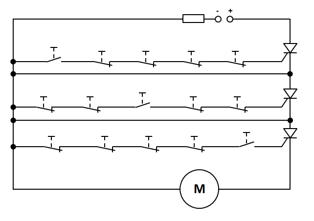

ich plane gerade einen Holztresor (also keinen echten :-) ). Der Aufbau
soll möglichst einfach, also ohne Keypad und Mikrocontroller, sein. Dazu
stelle ich mir drei Reihen aus je fünf Tastern vor, in jeder der Reihen
fungiert ein Taster als Schließer, die anderen sind Öffner. Das
einfachste wäre nun natürlich, alle 15 Schalter in Reihe zu schalten,
beim Drücken der drei richtigen Taster soll der Tresor über einen Motor
öffnen. Dazu müssten jedoch alle drei Taster gleichzeitig gedrückt
werden. Um dies zu vermeiden bin auf Thyristoren gestoßen und habe mir
den angehängten Schaltplan überlegt. Zum "Löschen" der Thyristoren
stelle ich mir noch einen zusätzlichen Schalter vor (nicht
eingezeichnet), der die Spannungsquelle abschaltet.
Meine Frage: Funktioniert diese Schaltung, oder ist irgendwo ein
Denkfehler?

Wenn der oberste Thyristor leitet, wird der Motor unten bereits
kurzgeschlossen und auch die anderen Thyristoren bekommen keinen
Haltestrom mehr ab.
Du solltest also statt der 'Kurzschlussleitung' unter der Tasterreihe
jeweils einen Widerstand reinsetzen, der klein genug für einen
Haltestrom ist, aber gross gegenüber dem Motor.

Wäre es nicht stilechter, 3 Drehschalter mit 10 oder 12 Stellungen zu
nutzen?
Ausserdem merkt man sich 3 Dezimalzahlen leicher als 15 Binärzahlen.
> Das
>werden.
Warum? Wenn es alles Schalter sind, bleiben sie doch in der Position.
Reihenschaltung und fertig.
