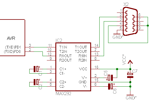

Dein Atmega hat eine serielle, asynchrone schnittstelle mit 5 (3,3V)
volt pegel.
rs232 ist genau das gleiche, nur mit anderen spannungspegeln.
dafür gibt es dann standard ics wie dan max232 von maxim welche die
reine pegelkonvertierung durchführen.
das sollte doch jeder verstehen der lesen kann!!

(Firma: Bastler aus Mönchengladbach) Persönliche Seite #3431428
Nein Du musst an den Arduino keine extra Schnittstelle hängen. Der PC
erkennt den über USB angeschlossenen Arduino als virtuelle serielle
Schnittstelle. Unter Windows greifts Du dann mit der Programmiersprache
Deiner Wahl (C, C#, VB, Delphi ...) auf diese virtuelle Schnittstelle
zu. Wie das dann genau im Einzeln geht, steht bestimmt im Manual der
Programmiersprache. Da fängt dann Deine Eigeninitiative an ...
