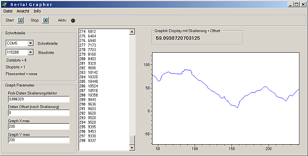

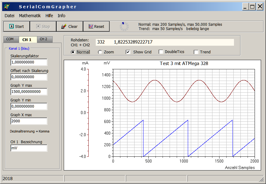

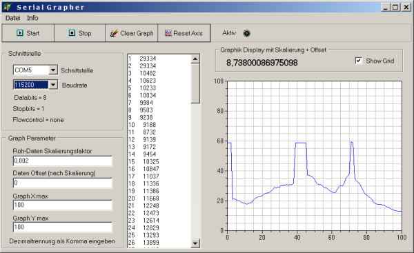

Da ich kein einfaches Utility zum Testen der Daten von der seriellen
Schnittstelle finden konnte, habe ich kurzerhand ein Programm zur
Anzeige der numerischen Daten und Anzeige in einer Grafik geschrieben.
Vieleicht ist es ja einem von euch nützlich.
Ich stelle damit zur Zeit meine Daten von einem Ultraschall-Modul
HC-SR04, welches über einem ATMega 168 gesteuert wird dar (siehe Bild).
Die Software ist noch in einem Rohzustand, aber voll funktionsfähig. Die
Eingaben in den Edit Feldern werden aber noch nicht auf Sinnhaftigkeit
überprüft. Die Rohdaten müssen als Integer über die Schnittstelle
gesendet werden. Die Skalierung incl. Offset erfolgt dann anschliessend
in meinem Programm.
Falls einer noch dazu Ideen hat - nur zu.
Im übrigen lässt sich der Grafikinhalt durch Bewegen der Mouse (linke
Taste gedrückt) in der Grafik verschieben, incl. mitlaufendem
Koordinatensystem. So kann man z.B. die X-Achse auf max 100 einstellen,
die überlaufenden Werte sind aber trotzdem vorhanden und können, auch
währen der Erfassung, durch Verschieben des Koordinatensystem eingeshen
werden.
Falls es hierzu Interesse gibt, stelle ich eine erweiterte Version
nächste Woche ein, eventuell auch mit der Möglichkeit einer
FFT-Darstellung :)

von Albert M. (Firma: Bastler aus Mönchengladbach) (albertm) Benutzerseite
Hier noch kurz eine bereinigte Version.
Das Programm ist jetzt portabel und arbeitet ohne Installer.
Die Fenstergrösse ist veränderbar. Die Grafik kann nun als Bitmap
gespeichert werden. Die komplette Erfassung (auch über die
Grafik-Fensterbreite hinaus) kann gespeichert und wieder geladen werden.
Die Xmax und Ymax sind jetzt Float-Werte anstatt Integer. Die Grafik hat
ein einblendbares Grid.
Zur Zeit ist die Grafik in X und Y scrollbar, nächste Woche kommt noch
eine Zoomfunktion hinzu. Jetzt ist erst mal Wochenende :)

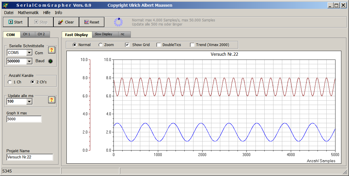

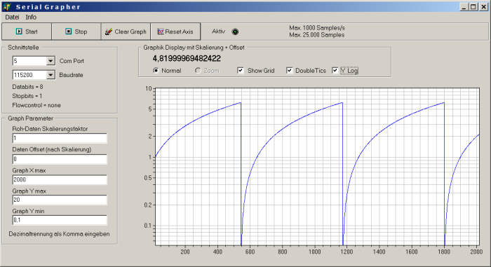

Neue Version
Neue Version mit Zooming und Panning der Grafik. Logarithmische und
lineare Darstellung der Y-Achse. Div. Bugs in der seriellen Erfassung
und Grafikanzeige behoben. Die max. Durchsatzrate beträgt ca. 50
Messwerte pro Sekunde bedingt durch die komplexe Grafikdastellung. das
dürfte aber für die meisten Bastelanwendungungen reichen :)

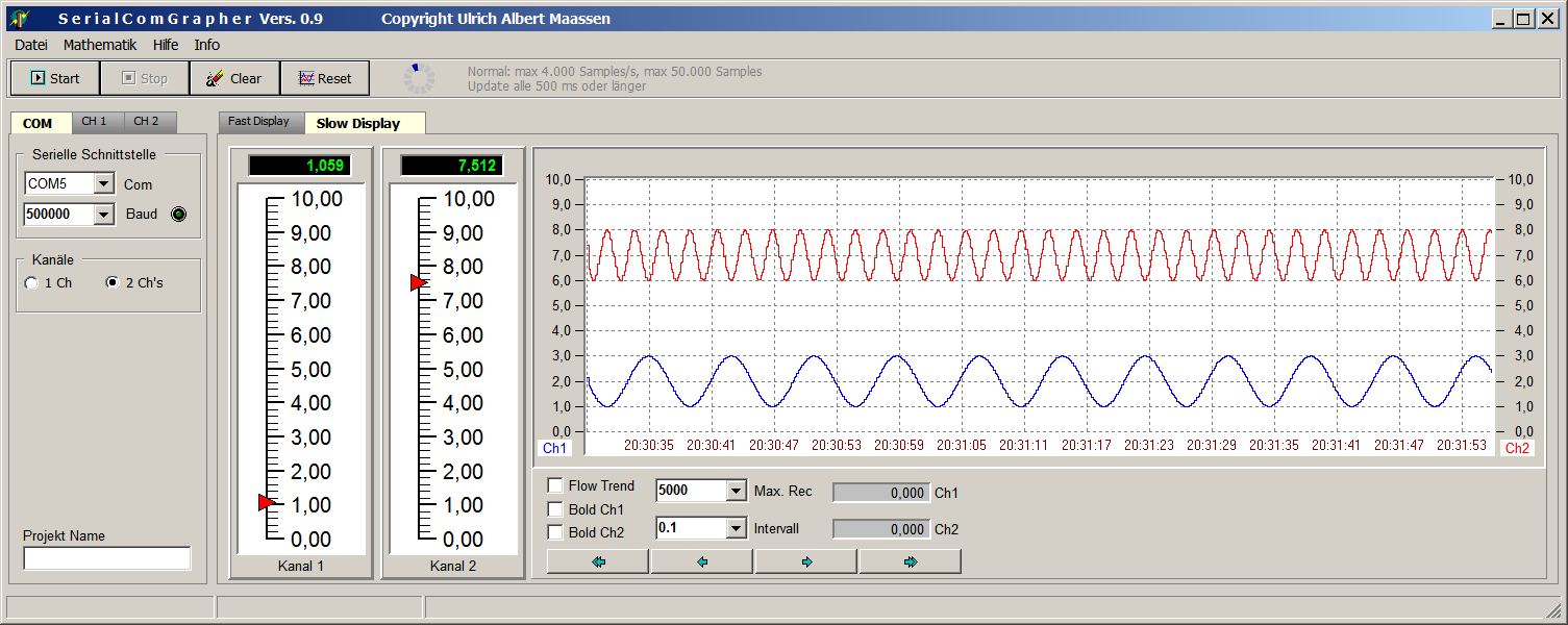

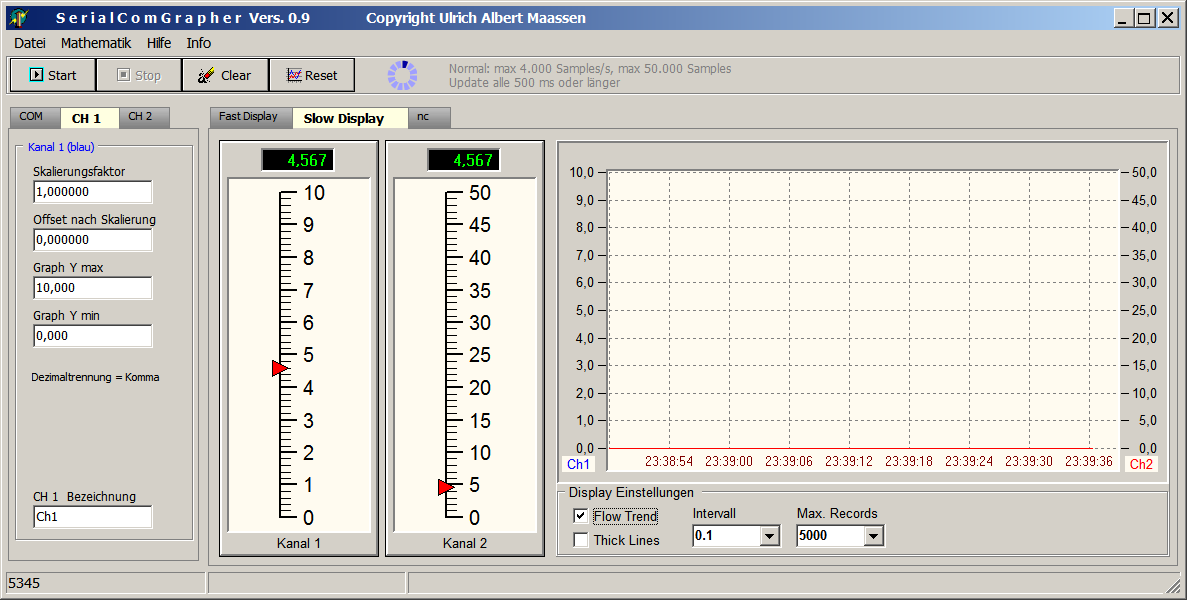

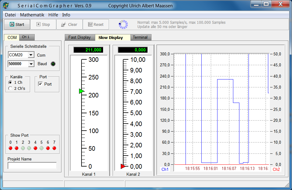

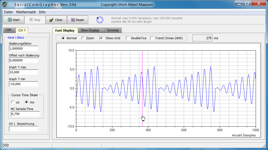

Neue Version 0.3
Die Grafik zeigt jetzt bis zu 1000 Samples/s und kann max 25.000 Samples
aufnehmen. Die Grafik könnte zwar bis zu 50.000 Samples/s darstellen,
die bekommt man aber nicht über die serielle Schnittstele in der
Geschwindigkeit.
Mehrere Bugs in der seriellen Schnittstelle wurden behoben, so dass
diese jetzt auch mit max. Übertragungsrate störungsfrei arbeitet.
Floatwerte können nun auch ohne Probleme erfasst werden.
Als nächstes wird eine scrolling Grafik (Trend) implementiert, die
beliebeig lange laufen kann, da die ältesten Samples immer entfernt
werden.
Falls für jemanden eine Darstellung der Daten als Instrumente (Zeiger /
Balken usw) interessant ist, bitte melden. Das ist natürlich nur für
langsame Erfassung sinnvoll.
Wenn das alles läuft kommt die Erweiterung auf 2 Kanäle.
Neue Version 0.4.
Zusätzliche scrolling Trendanzeige.
Bugs behoben: Eingabefelder Daten Offset und Graph Ymin jetzt Float.
Neue Version 0.5
Comport und Baudrate ermöglichen die Eingabe benutzerspezifischen Werte.
Eingabefelder DatenOffset und GraphYmin sind nun Floatwerte.
Zusätzliche scrolling Trendanzeige. Hierbei wird der älteste Sample
jeweils entfernt und der Graph bei jedem neuen Sample weitergeschoben.
Die Sample-Nummer mit der die Grafik intern arbeitet ist jetzt ein
int64. Dadurch kann der Trend mit den hierbei erlaubten max. 200
Samples/s sehr lange laufen. Es wird nur die Anzahl der unter Xmax
eingegeben Samples gespeichert.
Die max. erreichbare Samplerate im Normalbetrieb beträgt 2000 Samples/s
und kann bis zu 50000 Samples erfassen (ASCII 10stellig gemessen bei
115200 Baud).
Anzeige der aktuellen Samplenummer in der Statuszeile.

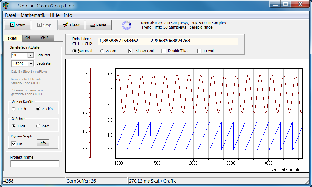

Neue Version 0.6
Jetzt auch mit 2 Kanälen im Normal-Mode und bei der fliessenden
Trend-Darstellung.
Beliebige Y-Achsenbeschriftung.
Max. Anzeigerate im Normal-Mode (1 Kanal) 2000 Samples/s.
Die Speichertiefe wurde auf 100.000 Samples erhöht.
Im fliessenden Trend-Modus (1 Kanal) sind bis zu 100 Samples/s möglich.
Die Speichertiefe ist hierbei unbegrenzt, da immer die ältesten Samples
verworfen werden.
Behobene Fehler:
Skalierung der Programmoberfläche war unter verschiedenen Schrift- und
Bildschirmgrössen oder nach Vergrössern/Verkleinern nicht korrekt.
Fehler bei der Trenddarstellung.
Diveres Minor Bugs.
Änderung des Programm-Namens von SerialGrapher auf SerialComGrapher
wegen Namensüberschneidung.

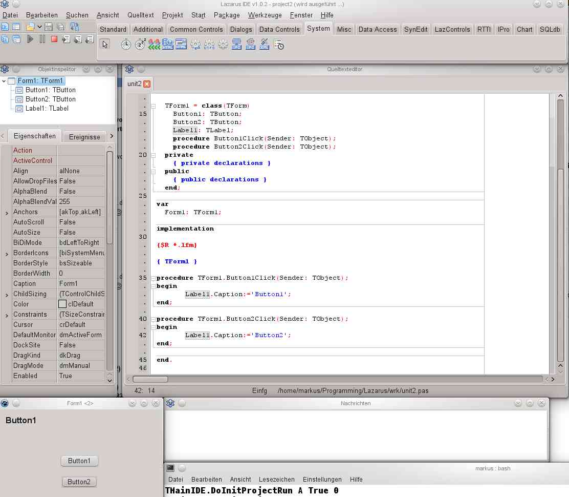

von Markus W. (dl8mby)
Nachtrag zu meinem Posting!
Siehe angehängtes Bild der FreePascal IDE Namens Lazarus.
Gibt es auch für Windows (Googel Lazarus + FPC).
Möglicherweise kannst Du Deine Quelle direkt in Windows
mit Lazarus + FPC compilieren und sehen ob es klappt oder
Libs fehlen.
Siehe auch: http://wiki.freepascal.org/Lazarus_For_Delphi_Users/de
Markus
DL8MBY
@ Admins
bitte nach Projekte verschieben da es eine Software zum Test und Betrieb
für Mikrocontroller ist.
Hier schon mal eine Vorschau auf die völlig überarbeitete neue Version.
Die max. Samplerate wurde von 2.000 auf 5.000 Samples/s erhöht.
Gemessen mit ATMega Nano 16 MHz und 500.000 Baud. Wesentlich schneller
gibt die Schnittstelle eh nicht mehr her (Messwerte Ganzzahlig oder
Floatingpoint als Strings).
Der max Speicher beträgt 100.000 Werte.
Im Flow-Trend Modus ist jedoch beliebig lange Darstellung möglich.
Die Darstellung kann beliebig gezoomt oder verschoben werden.
Neu sind weitere Fenster für langsamere Erfassung und Darstellung,
incl. Zeiteinblendung in der Grafik, siehe Bild oben.
Mehr Darstellungsarten, z.B. Port auslesen und mit Leds darstellen usw.,
sowie beliebigen Text/Kommandos an dem MC senden, Daten-Terminal, sind
in Vorbereitung.
Das Datenformat bleibt wie gehabt (m=Wert und CRLF=asc 13+10):
1-Kanal:  mCRLF
2-Kanal:  m;mCRLF
Gruss Ulrich Albert
Anbei die völlig überarbeitete Version SerialComGrapher V0.9
SerialComGrapher ist ein Visualierungstool für Daten von der seriellen
Schnittstelle und eignet sich besonders für das Testen oder
Werteerfassung von Mikrocontrollern.
Verschiedene Darstellungsarten sind spezialisiert auf die schnelle
Erfassung bis zu 5.000 Werte/s mit Realtime-Anzeige oder die Bedürfnisse
für langsame Erfassung.
Es können 1 oder 2 Kanäle dargestellt werden. Ein besonderes Datenformat
ist nicht erforderlich, es beschränkt sich auf die Übertragung der Daten
als String und der Ende-Kennung mit CRLF. Bei Übertragung von 2 Kanälen
werden diese im Übertragungs-String durch ein Semicolon separiert.
Die Darstellung erlaubt das Zoomen und Verschieben der Grafik.
Der max. Speicher beträgt 100.000 Werte. Im Flow-Trend Modus ist jedoch
Ein Manual folgt demnächst. Zur Zeit gibt es aber Bedienhinweise in der
Hilfe. Das Programm ist sofort ohne Installationsroutine startfähig und
portabel.
Gruss Ulrich Albert
http://www.serialcominstruments.com/
Anbei neue Version SerialComGrapher V0.9a
Change Log 0.9a
Neue Funktion Port-Zustand darstellen mit LED Anzeige
- Es werden Werte im Bereich von 0..255 im Kanal 1 erwartet.
  Interpretiert wird der Wert als Byte und so über
  die Leds binär dargestellt. Damit kann z.B. das Byte
  eines MC-Ports einfach angezeigt werden.
Neue Funktion Terminal
- Empfangen und Senden
- Das Terminal empfängt alle Rohdaten bereits vor dem
  Command-Processor und damit völlig unabhängig von
  den Einstellungen (1..2 Kanal usw). Es werden nur direkt
  darstellbare Zeichen angezeigt.

Anbei neue Version SerialComGrapher V0.9d
Change Log 0.9d
Fast Display
- Neue Eingabe Box "MC Sample/Time" unter CH1
  Nach Eingabe der vom MC vorgegebenen Sample Zeit,
  z.B. 200 us (alle 200 us wird ein Wert gesendet), kann
  mit dem beweglichen roten Linien-Cursor die reale Zeit
  oben rechts in der Anzeigebox abgelesen werden (Bild 11).
Statistik Fast Display
- Unter dem Menue-Punkt Mathematik/Statistik werden diverse
  Statistische Daten der aktuellen Messung angezeigt:
  Min, Max, Mittelwert, Standard Abweichung usw.
  Die statistischen Daten können optional ins Clipboard
  kopiert werden. Bild 10 oben zeigt A/D-Wandler Test.
Slow Display
- Die Kurven-Darstellung kann nun auch hier gespeichert

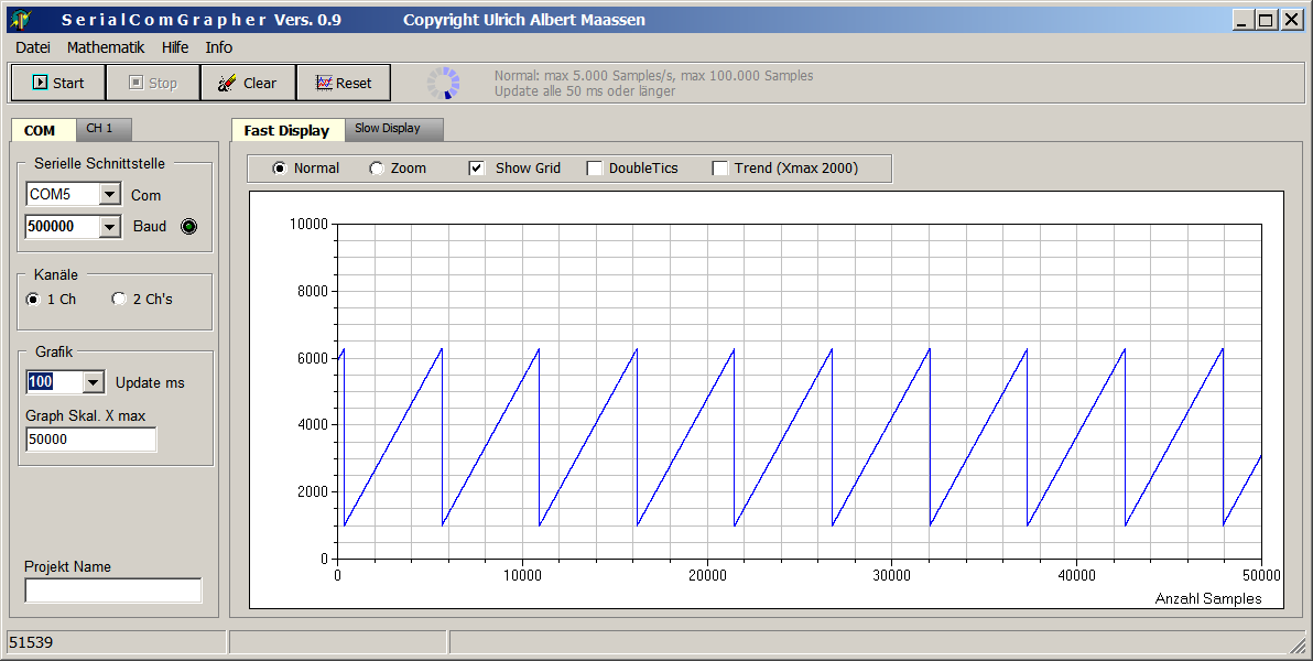

Hier mal ein Demo-Video von SerialComGrapher auf Youtube:
https://youtu.be/gEYJ3c-xppU
gezeigt wird zuerst schnelle Erfassung mit bis zu 10.000 Samples/s,
anschliessend langsame Erfassung und floating Trend.
Schnittstelle 500.000 Baud, Arduino Nano.

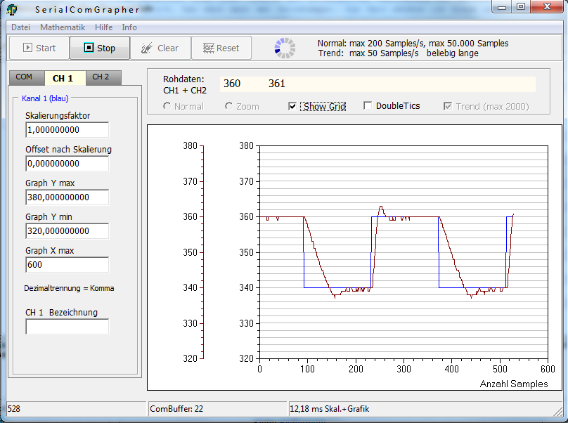

von Dominic A. (neo123)
Bei mir stehen alle Werte beim Start auf 0. Habe es soeben nocheinmal
ausprobiert.
von Bastler (Gast)
Zeig mal einen Screenshot.

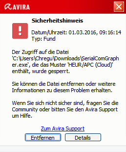

von Christian M. (Gast)
Hallo Albert,
wollte grad Dein Programm unter Win7 starten, bekam aber von AntiVir die
angehängte Meldung...
Gruss Chregu
von Beta (Gast)
Lade die beanstandete Datei doch mal bei virustotal hoch, dann bekommst
du mehr Ergebnisse. Evtl. stört sich Avira an seinem DRM Modul, oder UDP
Kommunikation.
Das Programm ist durch ein Virtualisierungs-Tool gegen Einsicht in das
Exe-File geschützt. Durch das Scramblen des exe-Files können sich dabei
Byte-Muster ergeben, die Virussignaturen ähnlich sehen.
In der neuesten Version des von mir benutzten Protection Tools gibt es
ein jetzt Taggant-System, welches bei den meisten Anti-Virus-Tool
Herstellern bekannt gemacht wurde. Damit dürfte das Problem bei den
nächsten Versionen von SerialComGrapher und meinen anderen Programmen
nicht mehr auftreten.

von Frank S. (hobbyist)
Über die große Suchmaschine bin ich auf Dein Programm SerialComGrapher
gestoßen. Eine tolle Idee und für mich vielleicht eine echte Alternative
zu LogView.
Nachdem der Hinweis von Avira kam, habe ich den Echtzeitscan
deaktiviert. Danach dachte ich, würde es laufen, aber leider kommt der
Hinweis, dass das Programm nicht in einer virtuellen Maschine laufen
wird. Ist das wirklich so gewollt? Ich nutze Ubuntu und habe Win7 nur in
einer virtuellen Maschine laufen. Einen reinen Win-PC habe ich nicht.
Läßt sich das Problem (außer durch eine Win-Installation) beheben?

von blubb (Gast)
ja
Albert hat einen Schutz eingebaut, damit keiner auf die Idee kommt zu
reengineeren. Daher läuft diese Software nicht unter Linux.
Das ist ein Grund, warum sich schon mehrere beschwert haben.
Wenn ich das richtig in Erinnerung habe sorgt der Schutz ebenfalls
dafür, dass die SW nach einem Jahr ebenfalls nicht mehr funktioniert.
Nur so als Hinweis ;-)
Thomas S. schrieb:
> Gibt´s da noch ne virernfreie Version?
Guckst Du oben im Thread:
Beitrag "Re: Daten von der seriellen Schnittstelle einfach darstellen"
In den nächsten Wochen gibt es eine neue Version ohne
Virtualisierungs-Tool, welches diese false positiv Meldungen in einigen
Antiviren Programme erzeugt.

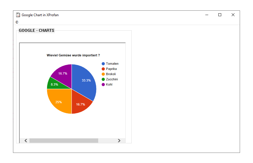

Declare String Htm, Datei, Handle WebCtrl, container
Datei = "F:\MyHtm.html"
InitHtml()
WindowTitle "Google Chart in XProfan"
Window 800, 500
Container = Create("GroupBox", %HWnd, "GOOGLE - CHARTS", 10, 10, 400, 400)
WebCtrl = Create("HtmlWin", Container, Datei, 5, 10, 50, 370, 350)
While 1
  WaitInput
EndWhile
Proc InitHtml
ClearList
AddString(0, "<html>")
AddString(0, "<head>")
AddString(0, "<meta http-equiv='X-UA-Compatible' content='IE=edge'>")
AddString(0, "<script type='text/javascript' src='https://www.gstatic.com/charts/loader.js'></script>")
AddString(0, "<script type='text/javascript'>")
22
AddString(0, "google.charts.load('current', {'packages':['corechart']});")
23
AddString(0, "google.charts.setOnLoadCallback(drawChart);")
24
AddString(0, "function drawChart() {")
25
AddString(0, "var Data = new google.visualization.DataTable();")
26
AddString(0, "Data.addColumn('string', 'Topping');")
27
AddString(0, "Data.addColumn('number', 'Slices');")
28
AddString(0, "Data.addRows([")
29
AddString(0, "['Tomaten', 4],")
30
AddString(0, "['Paprika', 2],")
31
AddString(0, "['Brokoli', 3],")
32
AddString(0, "['Zucchini', 1],")
33
AddString(0, "['Kohl', 2]")
34
AddString(0, "]);")
35
AddString(0, "var options = {'title':'Wieviel Gemüse wurde importiert ?','width':450,'height':300};")
