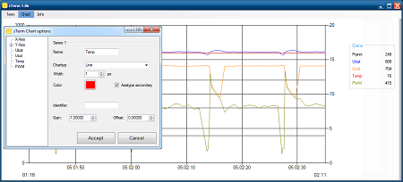

Hallo Entwickler,
ich möchte euch gerne sTerm, das grafische Terminal für die serielle
Schnittstelle vorstellen.
Entstanden ist es als internes Entwicklerprogramm bei Solarc. Da wir uns
hier aus dem Forum immer wieder nützliche Tipps holen, möchten wir euch
diese Software gerne zur Verfügung stellen.
Mit sTerm kann die serielle Schnittstelle (Com-Ports) ausgelesen und
ausgewertet werden. Die eingehenden Daten werden mit einem Zeitstempel
versehen und in einem Diagramm grafisch dargestellt.
Auf diese Weise können Messwerte und deren Verlauf über kurze und lange
Zeiträume schnell erfasst werden. sTerm kann bis zu vier Zahlenwerte
auswerten, dazu werden die eingehenden Daten auf Zahlenwerte überprüft
und abgelegt.
Runterladen könnt ihr euch die Software auf der Website von Solarc:
http://www.solarc.de/cms/pages/de/download/sterm.php
(Firma: Bastler aus Mönchengladbach) Persönliche Seite #2908433

OP #2909404
Hi Albert,
sowas soll natürlich nicht passieren. Ich habe die Suche der Ports noch
einmal bearbeitet. Den aktuellen Installer einfach von der Website
runterladen und direkt installieren. Eine vorherige deinstallation ist
nicht nötig.
Es sollten jetzt alle Ports in der Liste auftauchen.

Habe das Tool am Wochenende mal ausprobiert und war sehr zufrieden. Auf
µC-Seite schicke ich die Integers einfach durch Leerzeichen getrennt
raus und setze am Zeilenende ein CR.
Nur beim Abspeichern ist mir der Unterschied zwischen absoluten und
relativen Zeitspempel nich ganz klar. Wozu ist Max und Min da?
OP #2913539
Hallo Jesse,
beim absoluten Zeitstempel wird im csv-Export den Messwerten ein
Zeitstempel voran gestellt, der in Excel direkt als Zeit (Datum oder
Uhrzeit) formatiert und weiter verarbeitet werden kann. "Absolut" heißt,
dass in diesem Zeitstempel das Datum und die Uhrzeit (auf sekunden
genau) steht.
Bei dem relativen Zeitstempel wird die vergangene Zeit seit dem Start
der Messung angegeben. Der Erste Messwert hat also den Wert t = 0. Mit
Min und Max kann man vorgeben, wie in welchem Format der Zeitstempel
ausgegeben wird. Bei Max=dd und Min ebendalls =dd wird nur die Anzahl
der Tage, seit dem Start der Messung, ausgegeben. Bei Max=hh und Min=ss
sieht der Zeitstempel dann so aus: hh:mm:ss. Auf diese Weise kann der
Zeitstempel theoretisch auf Millisekunden genau ausgegeben werden.
Als Start der Messung (t=0) zählt der erste einkommende Messwerte.
Möchte man, dass die Export-Datei beim Zeitpunkt t=0 beginnt, muss beim
Start der Messung der Export bereits aktiviert sein.
Die relative Start-Zeit kann mit dem Button "Reset" wieder auf 0 zurück
gesetzt werden.
Gast #2920060
Wirklich ein klasse Tool. Der Programmieraufwand auf µC Seite ist
wirklich minimal.
Was noch schön wäre, wenn man die Graphen-Beschriftung, die Skalierung
und die Baudrate in einer Art Konfig-Datei abspeichern könnte, sozusagen
projektbezogen.
