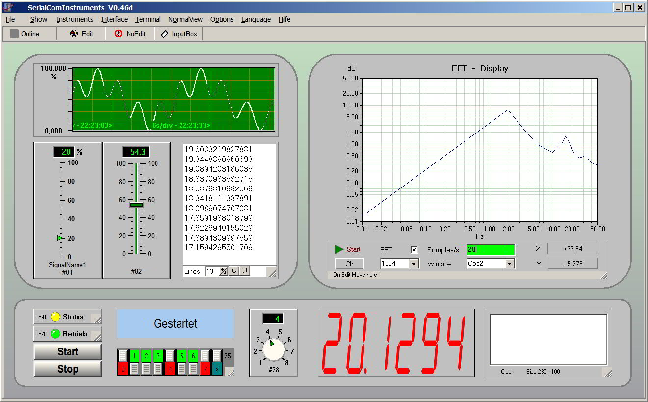

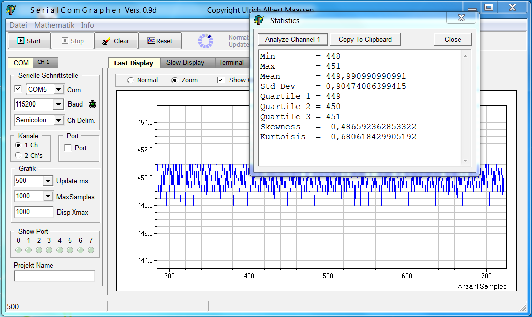

Für die kommenden Wintertage suche ich noch eine Beschäftigung und möchte mir ein Tool zur Visualisierung von Microkontroller Daten anhand von virtuellen Instrumenten erstellen. Wie so etwas aussehen könnte habe ich mal anhand des beigefügten Bildes skizziert. Prinzip: Der MC sendet Daten in einem festgelgten Format an den PC (Windows) und meine Software stellt die dekodierten Daten an den zugewiesenen Instrumenten dar. Sowas gibt es zwar schon als Payware, ich kenne aber bisher keine Freeware die sowas macht. Aber da lass ich mich auch eines Besseren belehren. Wenn euch das Projekt interessiert, könnt ihr gerne eure Ideen beisteuern. Allerdings sollte es nicht ausufern und überschaubar bleiben. Siehe auch meine bisherigen Freeware Projekte hier im Forum: Beitrag "PolynomMaker - Funktion für nichtlineare Bauelemente finden" Beitrag "Daten von der seriellen Schnittstelle einfach darstellen"
#3352819
Albert M. schrieb: > Sowas gibt es zwar schon als Payware, ich > kenne aber bisher keine Freeware die sowas macht. Hoffen wir mal, dass nicht morgen einer kommt, der deinen Job fuer lau macht.
Ohh, bevor ich zum Strom kam, war ich bei der Software - und da hat man sofort einen Haufen an Ideen. Du scheinst ja recht fit zu sein - deine bisherigen Sachen sehen sehr gut aus; funktional, wie auch die Optik! Wieviel Zeit planst Du denn ein? Ich hätte da schon eine "kleine" Idee, aber das macht natürlich auch nur Sinn, wenn man entsprechend viel Entwicklungsarbeit investieren möchte.
@Quack Das musst Du mir jetzt mal erklären. Welchen Job und was für lau? Falls Du es wirklich nicht verstehst: Das wird eine Freeware.
... schöne Grafik (und aus Erfahrung weiß ich, dass das eine Heidenarbeit ist, so etwas so zu programmieren, dass es gut aussieht, weitgehend konfigurierbar ist und dann auch noch fehlerfrei arbeitet) Doch, sowas, denke ich, können wohl viele brauchen. Ein Programm, mit dem man sich ein Frontend auf einfache Art und Weise zusammenklicken kann.
Martin Schwaikert schrieb: > Wieviel Zeit planst Du denn ein? Ich hätte da schon eine "kleine" Idee, > aber das macht natürlich auch nur Sinn, wenn man entsprechend viel > Entwicklungsarbeit investieren möchte. Für mein Projekt SerialComGrapher habe ich alles zusammengerechnet ca. 14 volle Tage investiert. Für das neue Projekt wird wohl ungefähr die selbe Zeit oder etwas mehr rauskommen, natürlich über einige Monate verteilt.
Ich hab jetzt den anderes Projekt nicht im Detail studiert. Was ich mir wünschen würde, währen Elemente, denen ich mit einer eingebbaren Formel irgendwelche einfache Logik unterjubeln kann. zb. Ein LED-Anzeigeelement. Mit einer Formel kann ich ich zb bestimmen, dass die LED bei einem angebundenen Messwert von 287 einschalten soll und darunter ausschalten. Wobei ich in diesem Fall das eben nicht mit einem Schwellwert erledigt sehen möchte, sondern dass ich tatsächlich (ähnlich wie bei Excel) einen kleinen Formelparser dahinter liegen habe, mit dem ich auch Werte zuerst verknüpfen kann, die mglw. aus einer Datenbank kommen etc. Wenn du sowas sowieso schon im Angebot hast, dann will ich nichts gesagt haben.
Karl Heinz Buchegger schrieb: > ... schöne Grafik > (und aus Erfahrung weiß ich, dass das eine Heidenarbeit ist, so etwas so > zu programmieren, dass es gut aussieht, weitgehend konfigurierbar ist > und dann auch noch fehlerfrei arbeitet) > > Doch, sowas, denke ich, können wohl viele brauchen. Ein Programm, mit > dem man sich ein Frontend auf einfache Art und Weise zusammenklicken > kann. So gross ist der Arbeitsaufwand auch nicht. Ich programmiere in Delphi und habe für die virtuellen Instrumente fertige Delphi-Componenten. Daher bleibt "nur" der Aufwand für die Dekodierung und Verteilung des Datenstromes und die Logic für die freie Platzierung der Instrumente.
Also das erste, was mir in diesem Zusammenhang gefallen würde, wären n Instrumente, die frei anzuordnen sind, sodass man etwas "Grafik" hineinbringen kann. Die Elemente könnten dann über Datenquellen angeschlossen werden, wobei eine Datenquelle ein Objekt ist, dass aus dem Com-Datenstrom generiert wird, und z.B. alle Pakete beinhaltet, die mit 0x25 anfangen. Also in etwa: Der Prozessor schickt 0x01 0x05 0x02 0x10, das ganze wird dann dekodiert und auf Instrument 1 (0x01) der Wert 5 angezeigt, auf 0x02 der Wert 16. Im Grunde ein stark abgespecktes Labview.
@ Martin Schwaikert Genau so habe ich mir das vorgestellt.

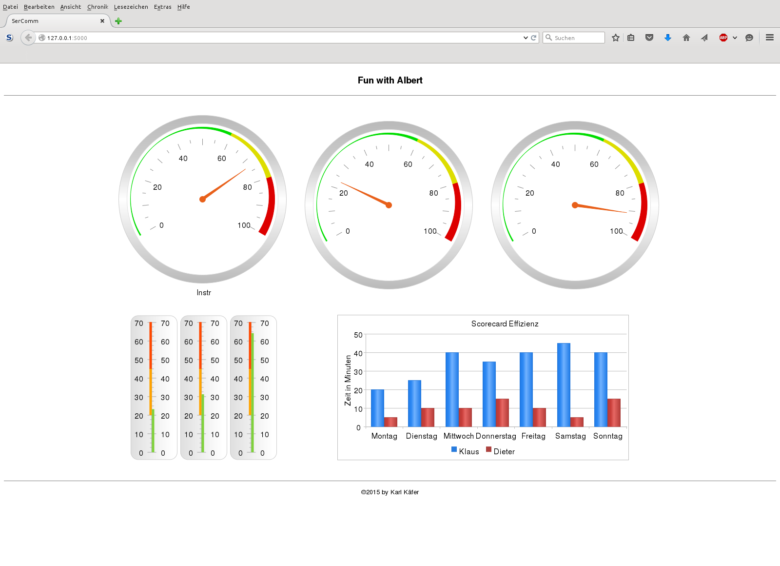

Schau dir mal uCProbe an, macht inn Prinzip das was du willst, und gibt es auch für verschiedene Prozessoren. http://micrium.com/tools/ucprobe/trial/ Für Studi´s und Non-Profit ist es wohl kostenlos, ich habe da mal ein OS von denen gekauft, da war es auch dabei. Ist auf jedenfall eines der besten was ich da kenne, da ist das Protokoll und die GUI schon fertig. Super zum Debuggen von embedded SW. mfg Armin

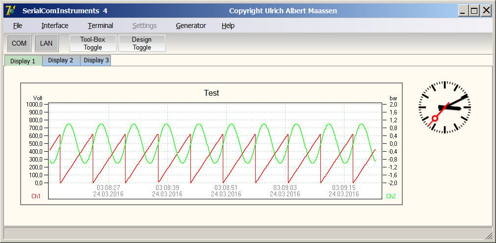

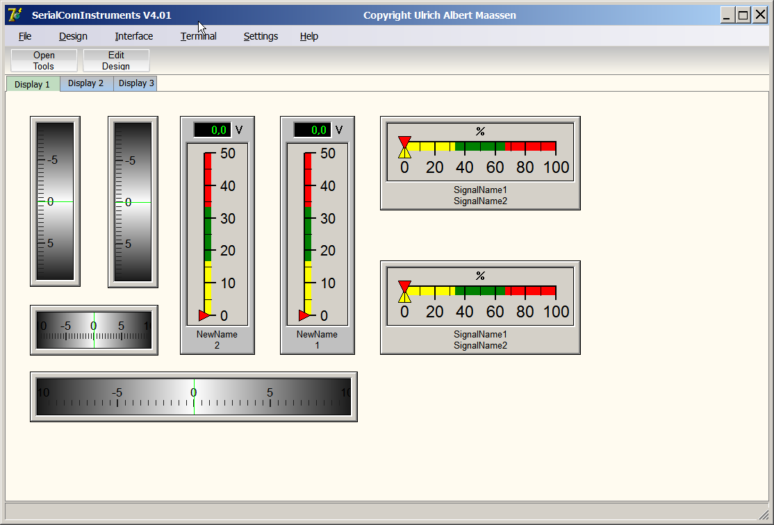

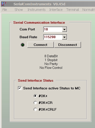

Albert M. schrieb: > Für die kommenden Wintertage suche ich noch eine Beschäftigung und > möchte mir ein Tool zur Visualisierung von Microkontroller Daten anhand > von virtuellen Instrumenten erstellen. Wie so etwas aussehen könnte habe > ich mal anhand des beigefügten Bildes skizziert. > Prinzip: Der MC sendet Daten in einem festgelgten Format an den PC > (Windows) und meine Software stellt die dekodierten Daten an den > zugewiesenen Instrumenten dar. Sowas gibt es zwar schon als Payware, ich > kenne aber bisher keine Freeware die sowas macht. Aber da lass ich mich > auch eines Besseren belehren. > Wenn euch das Projekt interessiert, könnt ihr gerne eure Ideen > beisteuern. Allerdings sollte es nicht ausufern und überschaubar > bleiben. > > Siehe auch meine bisherigen Freeware Projekte hier im Forum: > Beitrag "PolynomMaker - Funktion für nichtlineare Bauelemente finden" > Beitrag "Daten von der seriellen Schnittstelle einfach darstellen" Hallo Albert, klingt nach einem spannenden Projekt! Wünsch dir viel Ausdauer und Erfolg bei deinem Vorhaben - kenne mich persönlich nicht mit der Materie aus, aber vielleicht hilft dir diese Infoseite (grad ergooglet) : http://serielleschnittstelle.com/
Ist ja echt putzig :)

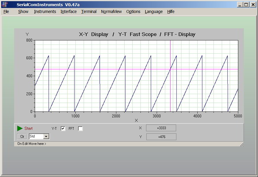

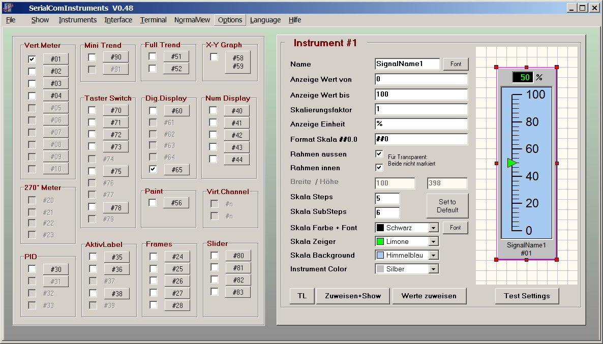

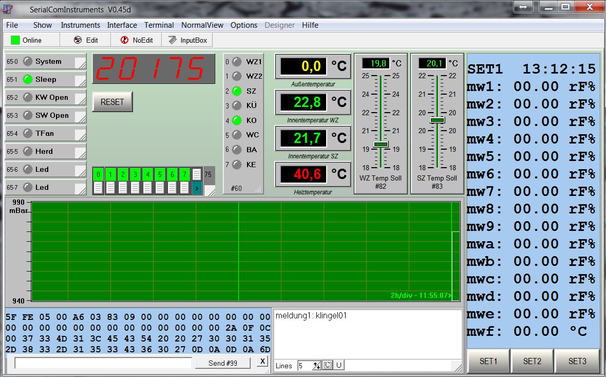

Ich habe mal übers Wochenende was gebastelt. Was bereits funktioniert: - Erzeugen, Darstellen und Verschieben per Mouse von Instrumenten Die Instrumente können in der Grösse verändert und beliebig gemischt werden. Die Parameter können auch nachträglich editiert werden. Alle in den Check-Boxen markierten Instrumente werden angezeigt. - Zuordnung von Kanälen(Instrumenten): Alle möglichen Instrumente haben eine feste Kennung, wie z.B. #05 (siehe Bild 2). Vom Mikrocontroller werden die Werte als Strings dann im folgenden Format gesendet: '#KanalNr'Messwert, . . . . . ,'#KanalNr'Messwert'CRLF - Die Trend Anzeige kann bis zu 4 Kanäle darstellen - Mit Virtuellen Kanälen können Berechnungen durchführt werden und diese dann einem Instrument zugeordnet werden. - Es gibt Rückmelde Kanäle (Gruppe #80) die Informationen vom PC zum Mikrokontroller schicken können.

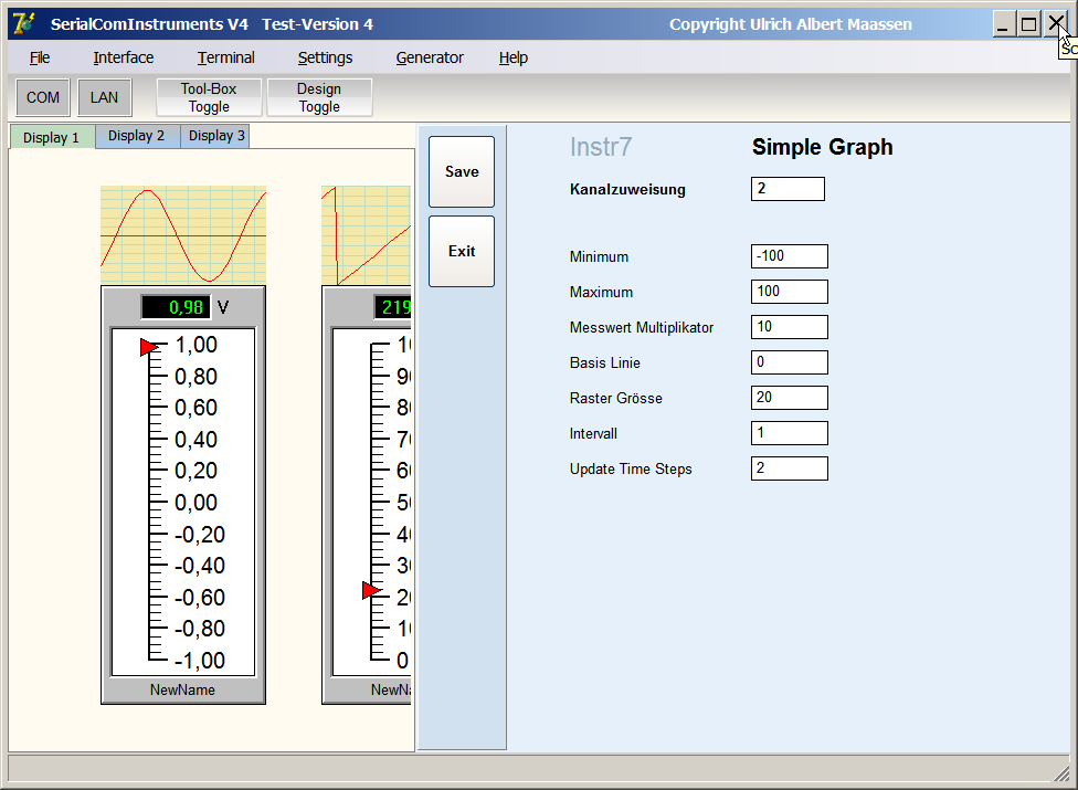

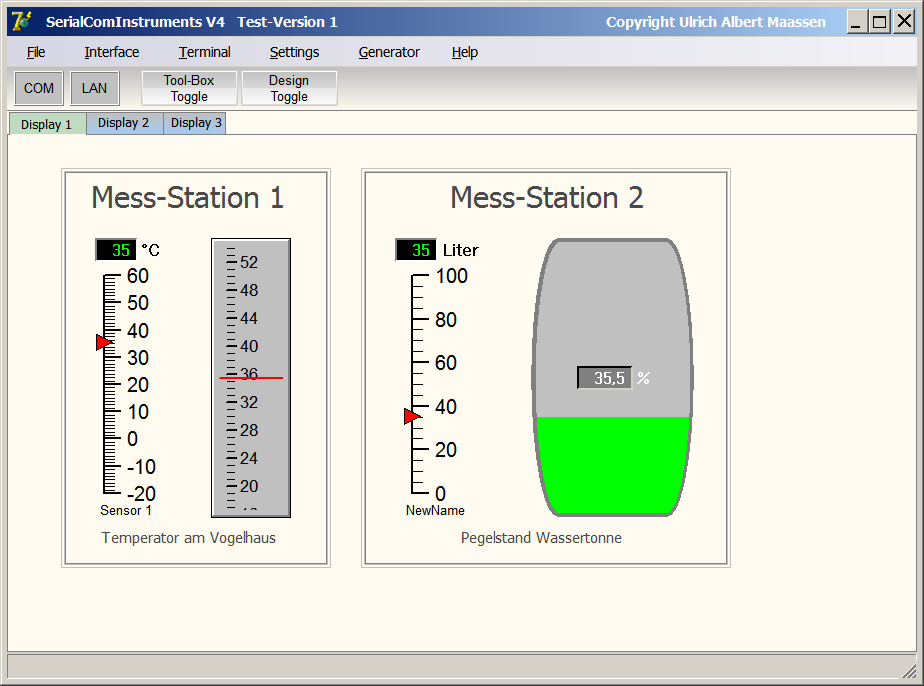

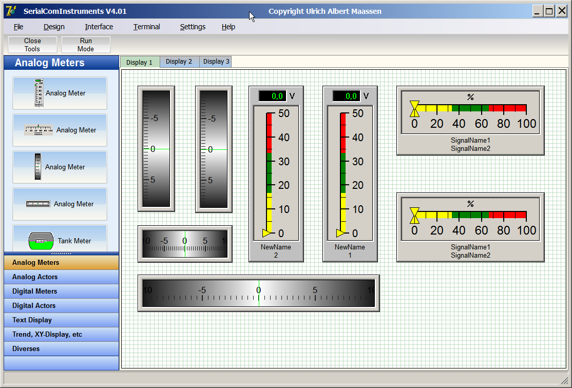

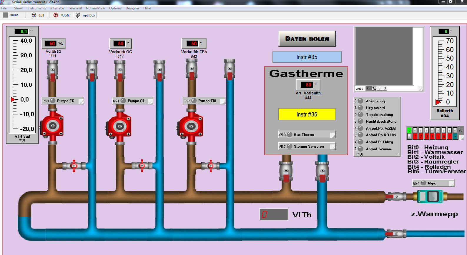

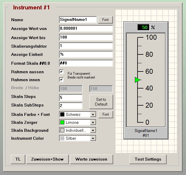

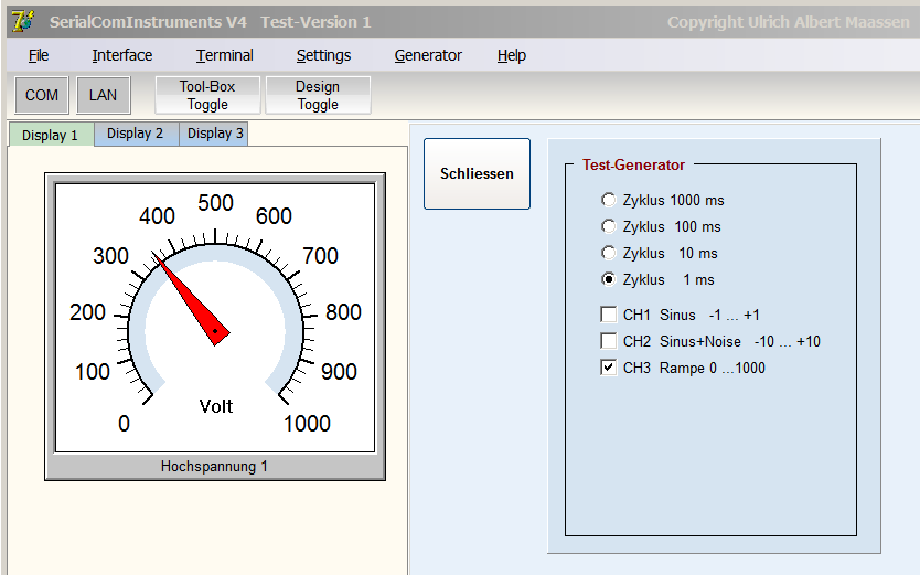

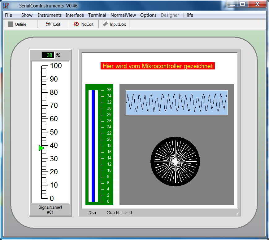

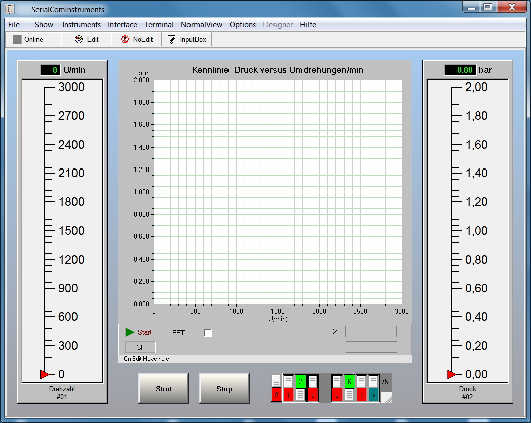

Das GUI Konzept ist soweit fertig und mit der ersten Instrumentengruppe "Vertikal Meter" funktionsfähig (siehe angehängtes Programm). Ihr könnt es ja mal testen :) Die Bedienung ist einfach: - Auf "Instrumente" klicken - Klick auf gewünschte Instrumentenbezeichnung z.B #01 - Rechts können nun die Instrument Eigenschaften eingegeben werden - Die Einstellungen mit dem Button "Instrument Werte zuweisen bestätigen - Links die darzustellenden Instrumente in der Checkbox aktivieren - Die Einstellungen mit"Instrumente Status zuweisen" übernehmen - Auf "Show" klicken - Die Instrumente mit der Mouse an die gewünschte Stelle platzieren Für die Instrumente eignet sich als Standardgrösse Breite = 130 und Höhe = 400, als Skala Steps =5 und Skala Substeps = 2. Für Instrument Name und Einheit die gewünschten Bezeichnungen als Text eingeben. Die ini Datei wird zur Zeit in C:\Users\Anwender\AppData\Local geschrieben. Der Ordner und Dateiname wird aber später frei wählbar sein, da in der ini die kompletten Einstellungen des jeweils aktuellen Projektes gespeichert sind. Damit lässt sich also das individuelle Projekt dann speichern und wieder laden.

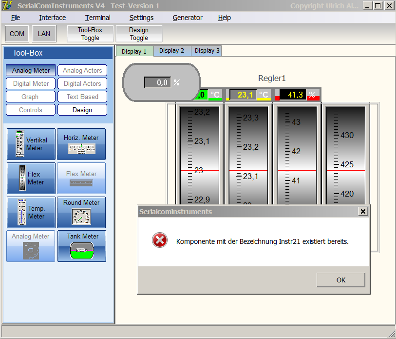

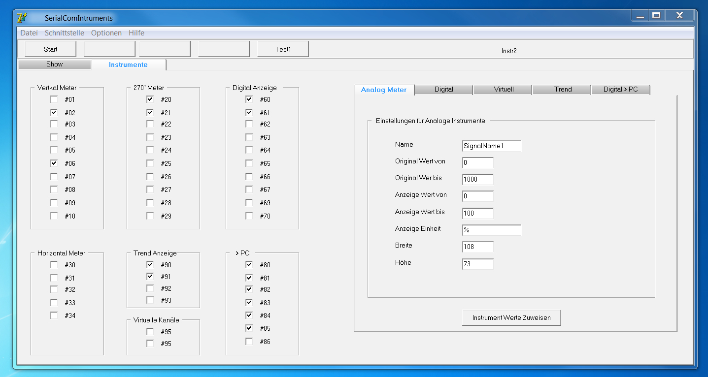

#3362404

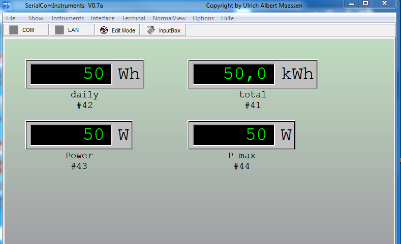

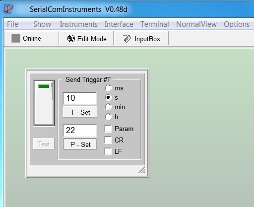

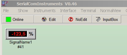

Man kann ein Anzeigeinstrument erzeugen aber ich denke da verbirgt sich
noch keine weitere Funktionalität dahinter. Eine Schnittstelle kann ich
nicht zuweisen, ein Wert wird schon angezeigt wo auch immer der her
kommt. Screenshot anbei.
@ Bernd N Genau, habe ich auch nirgends behauptet: Albert M. schrieb: > Das GUI Konzept ist soweit fertig Und der angezeigte Wert hat überhaupt keine Bedeutung. Wie gesagt es geht hier zuerst mal NUR um das GUI Konzept der Instrumente. Das Andere kommt in den nächsten Tagen :) Hast Du keine Steps und Substeps zugewiesen?
#3362451
ok,
Nein, funktioniert aber, gerade ausprobiert.
Ich dachte schon es wäre ein seltsamer Grafikfehler in den Komponenten. Als nächstes kommt die Schnittstelle dran, damit man das Ganze auf prinzipielle Funktionsfähigkeit testen kann. Und danach die anderen Instrumentarten.
#3362626

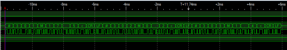

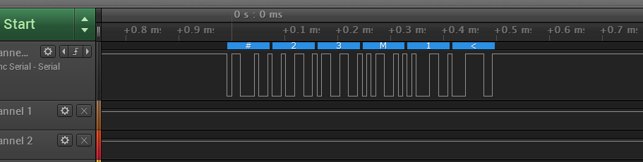

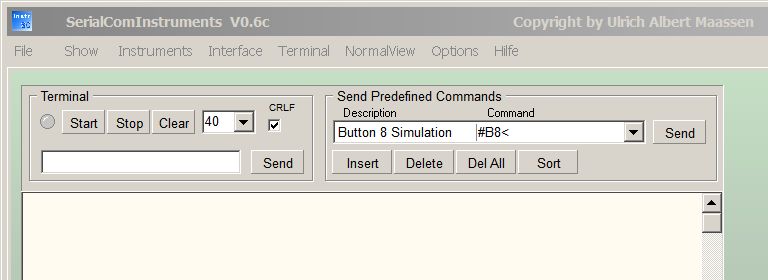

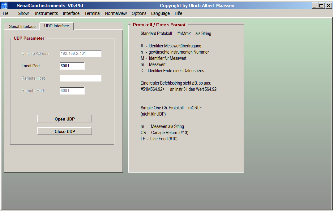

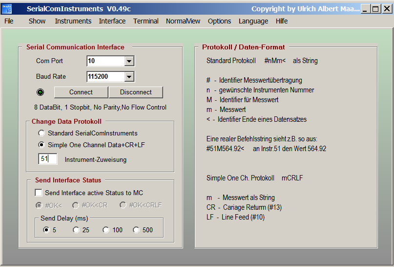

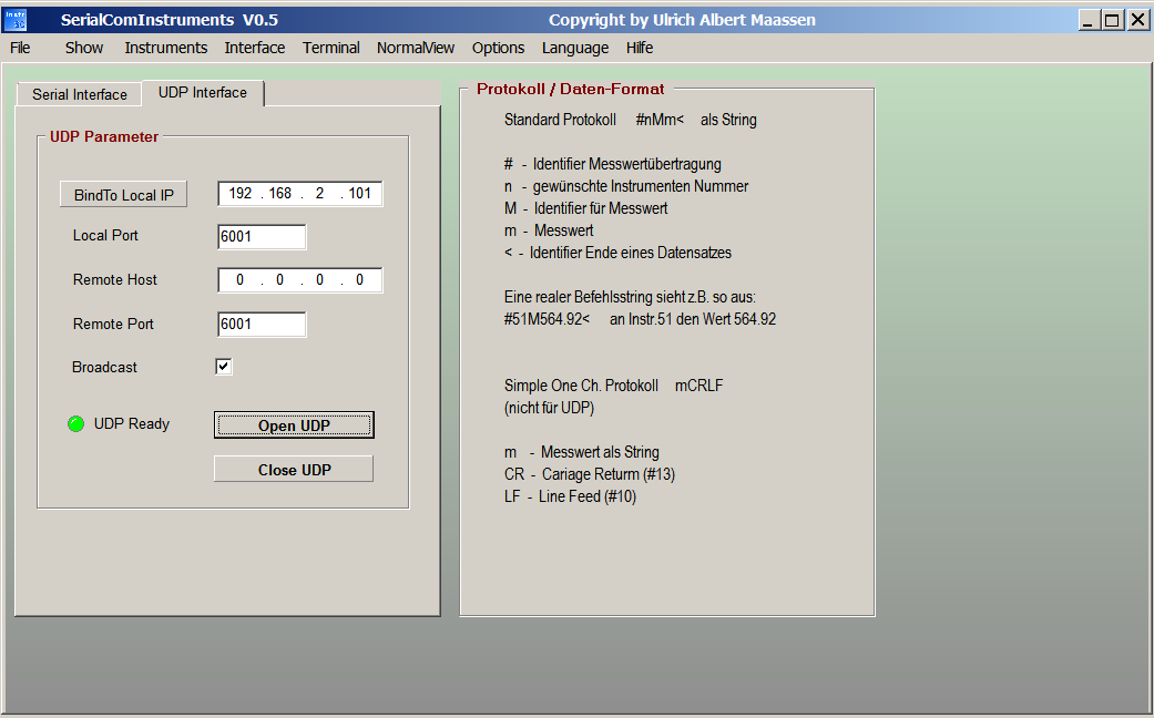

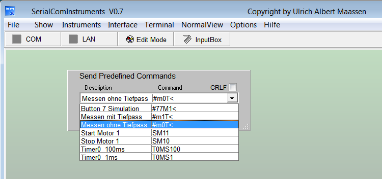

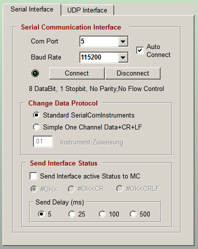

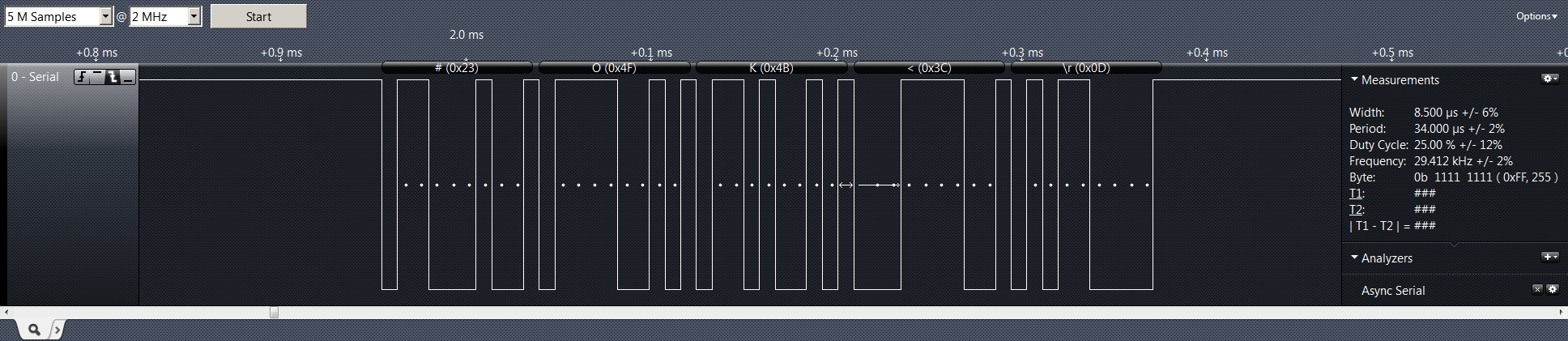

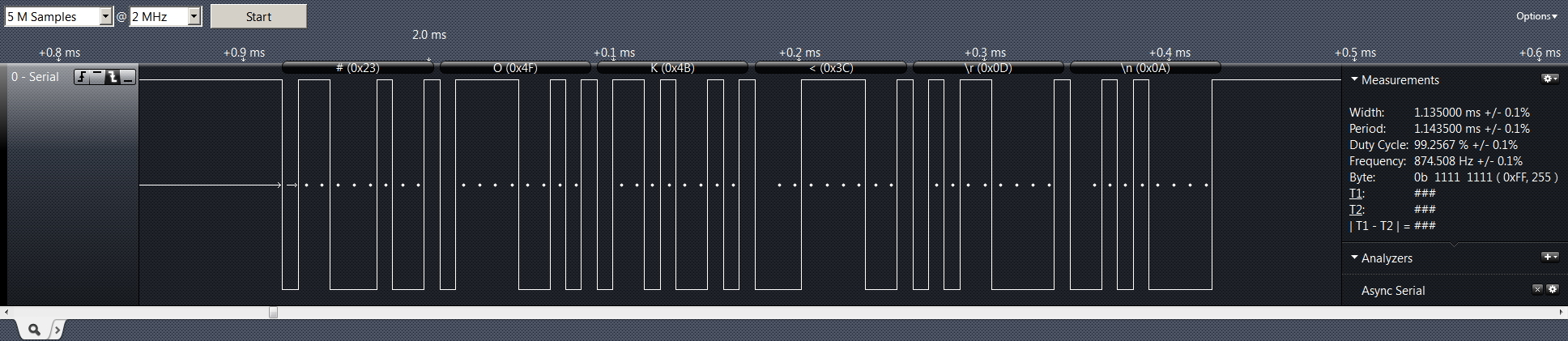

Nochmal zum Protokoll: Das Protokoll ist einfach und hat jetzt folgende Parameter: X - Identifier für neuen Messwert n - gewünschte Instrumenten Nummer A - Identifier für Analogwert D - Identifier für Digitalwert m - Messwert S - Start eines Datensatzes E - Ende eines Datensatzes CRLF - als Ende Zeichen #13#10 für die Schnittstelle Ein Datensatz kann dann z.B. so aussehen: SXnAmXnAmXnDmE oder auch nur so: SXnAmE und sähe mit wirlichen Werten z.B. so aus: SX1A24,67X25A12,2X31D0E Das kann von jedem Microcontroller einfach als String geschickt werden und lässt sich einfach mit jedem Terminalprogramm oder LogicAnalyzer betrachten. Die Datenstrings können beliebig gemischt an den Pc übertragen werden, eine bestimmte Reihenfolge muss nicht eingehalten werden. Diese Struktur gewährleistet bei mir eine sehr schnelle Verarbeitung bei der Stringaufdröselung und beim anschliessenden Dispatcher. Eine spätere Erweiterung ist einfach möglich, insbesondere da meine Delphi Komponenten für die serielle Schnittstelle eine zusätzliche universelle DataPaket Verwaltung hat.

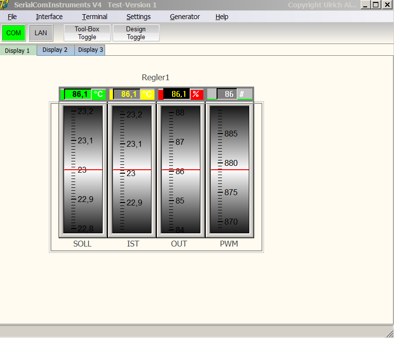

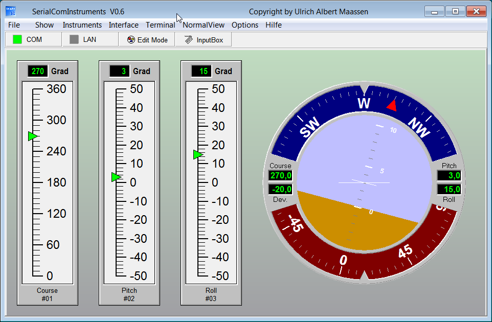

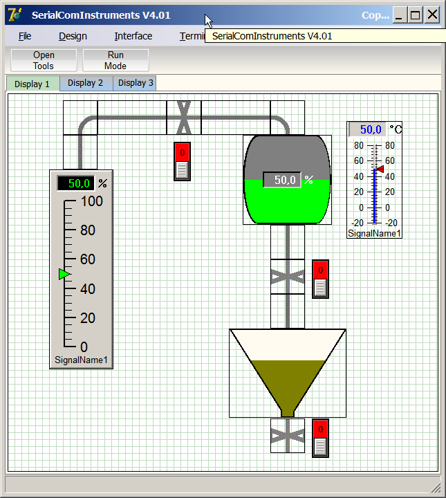

Das Projekt macht gute Fortschritte und ich hoffe nächste Woche die erste funktionsfähige Version vorstellen zu können. Ich habe noch ein Terminal für die serielle Schnittstelle integriert, um sehen zu können was da so auf der Schnittstelle ankommt oder um Befehle zum MC zu schicken. Ich denke mal das die Funktion für Basteleien hilfreich ist:)

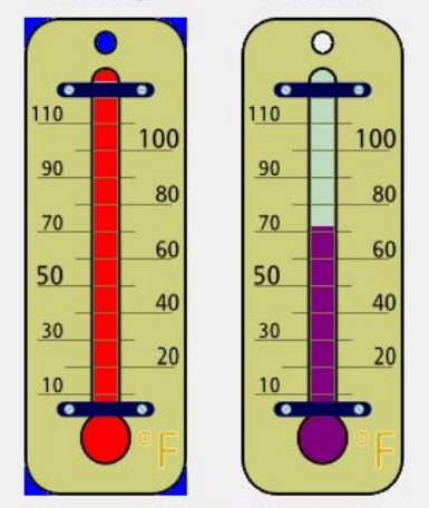

Und so einen Anzeigepfeil am Thermometer kann ich dann tracken und die Position wo ich den hinziehe, wird an den uC zurückgeschickt (optional)? Dann noch die Möglichkeit ein Hintergrundbild anzulegen und die Instrumente festzunageln und fertig ist die Steuerzentrale für was auch immer. Schön.
Abdul K. schrieb: > Und so einen Anzeigepfeil am Thermometer kann ich dann tracken und die > Position wo ich den hinziehe, wird an den uC zurückgeschickt (optional)? Für die Kommunikation vom PC in Richtung MC wird es Schieberegler, numerische Eingabefelder und Taster/Schalter und Ereignisse geben. > Dann noch die Möglichkeit ein Hintergrundbild anzulegen und die > Instrumente festzunageln und fertig ist die Steuerzentrale für was auch > immer. Schön. Ein frei wählbares Hintergrundbild (im PNG-Format) ist vorgesehen. Man kann sich somit ein Prozessbild zeichnen und die Instrumente darauf setzen. Dafür bekommen die Instrumente noch zusätzliche Eigenschaften, wie z.B. ohne Umrandung, Transparent usw.

@ W.S. Danke für die Info über Dein Protokoll, sehr interssante Lösung. Mein Pakethandler(fertige Delphi-Komponente) erlaubt es mir das alles sehr zu vereinfachen. Der erzeugt aus einem Datenfluss durch Angabe von Start und Endzeichen den Sub-String zwischen Start und Ende. Das ermöglicht es mir ohnen riesen Protokoll ein einfaches Extrahieren der ankommenden Daten. Mein Protoll konnte ich jetzt noch mehr abspecken: - CRLF sind jetzt überflüssig wie bei Dir - Senden eines oder mehrer Messwerte mit: #IMw; wobei #=Startkennung, I=Instrumenten-Nummer M=Kennung für Messwert, w=Messwert, ;=Endennung Das lässt sich beliebig anderandergefügt oder auch einzeln senden. Durch die Instrumenten-Nummer ist die Funktionalität eindeutig in beide Datenflussrichtungen gekennzeichnet. Die Instrumenten-Nummer kennzeichnet automatisch ob der empfangene oder gesendete Wert numerisch oder alphanumerisch ist. Das Protokoll lässt sich einfach erweitern, indem ich in weiteren Pakethandlern andere Start - und Endekennungen angebe.

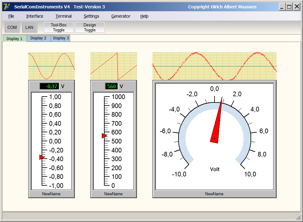

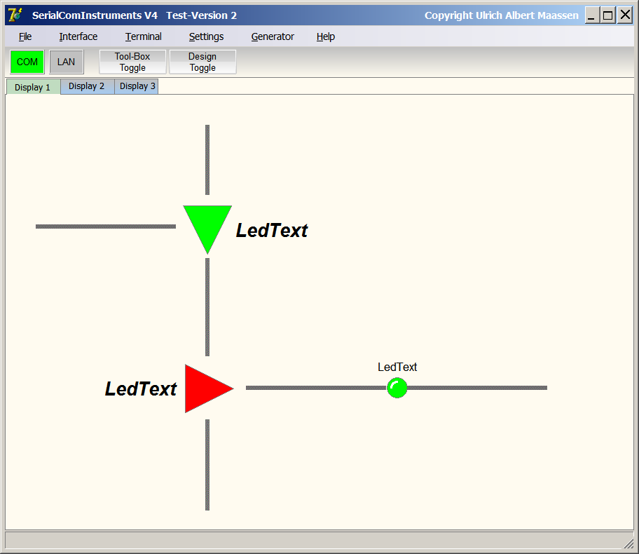

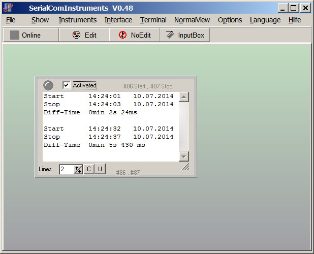

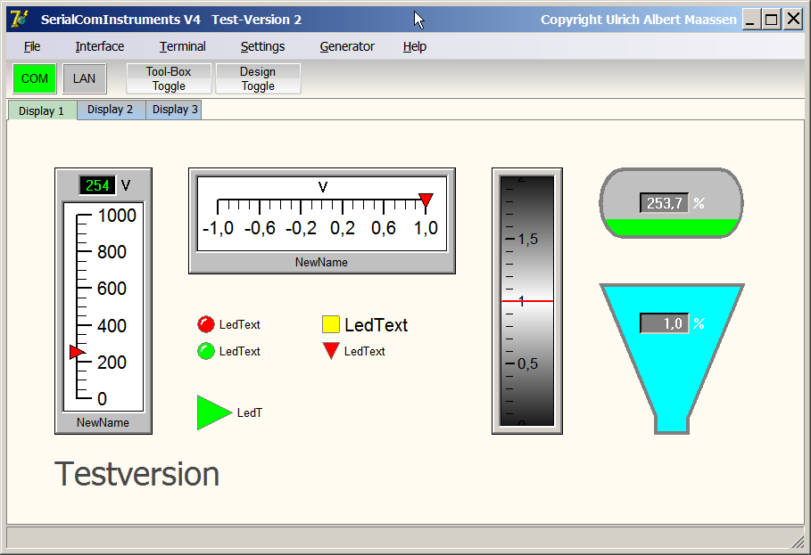

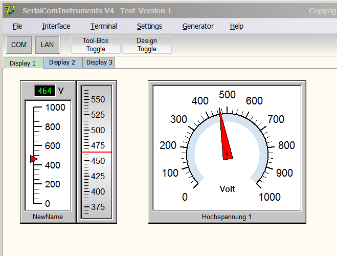

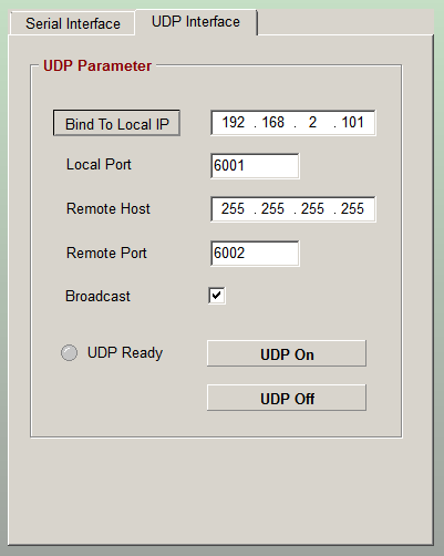

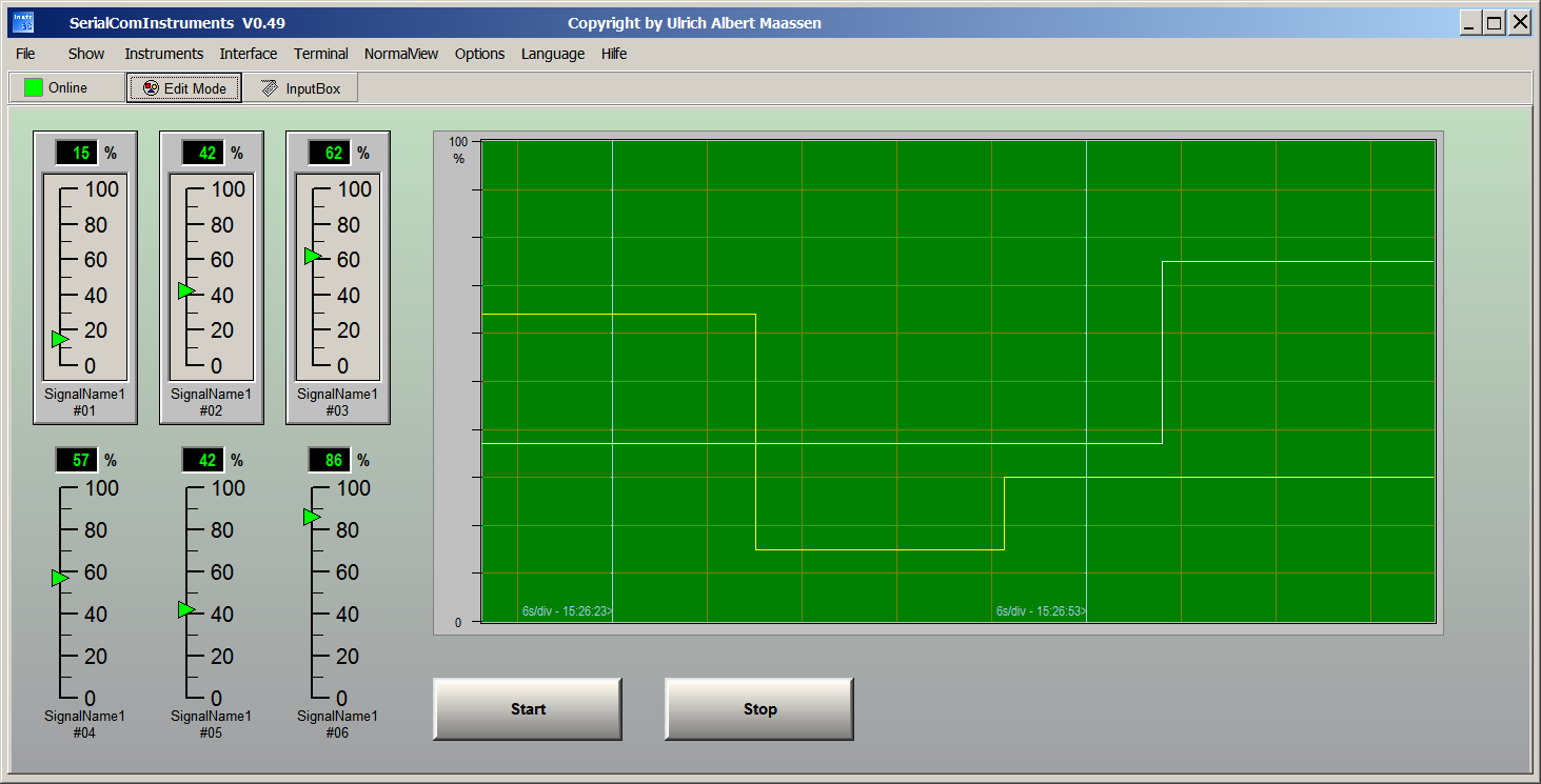

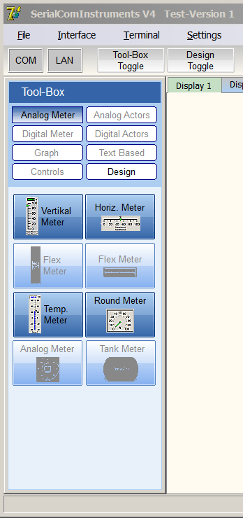

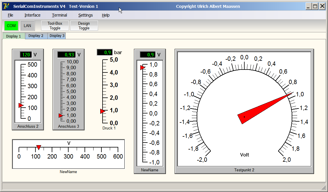

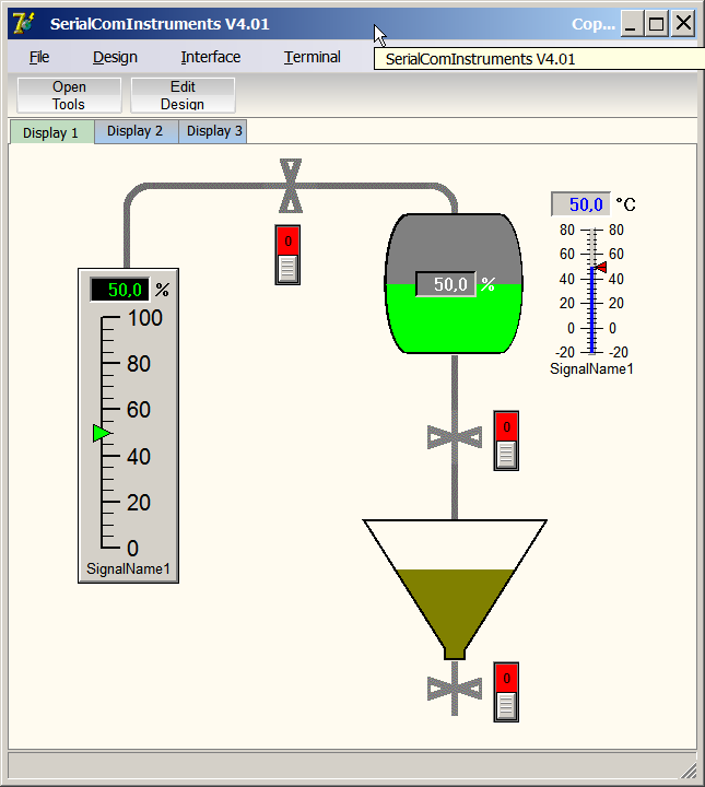

Hier gibt es eine erste Testversion mit bis zu 10 Vertikal-Analog-Metern. Weitere Instrumente folgen. Bedienung: - Auf "Instrumente" klicken - Klick auf gewünschte Instrumentenbezeichnung z.B #01 - Rechts können nun die Instrument Eigenschaften eingegeben werden - Die Einstellungen mit dem Button "Instrument Werte zuweisen bestätigen - Links die darzustellenden Instrumente in der Checkbox aktivieren - Die Einstellungen mit"Instrumente Status zuweisen" übernehmen - Auf "Show" klicken - Die Instrumente mit der Mouse an die gewünschte Stelle platzieren Die Einstellung der Schnittstelle nicht vergessen. Die Schnittstelle kann noch nicht an den MC senden, empfangen geht mit bis zu 115200 Baud. Das aktuelle Protokoll ist unter Schnittstelle erklärt. Für die Instrumente eignet sich als Standardgrösse z.B. Breite = 130 und Höhe = 400, als Skala Steps =5 und Skala Substeps = 2. Für Instrument Name und Einheit die gewünschten Bezeichnungen als Text eingeben. Die ini-Datei wird zur Zeit in C:\Users\Anwender\AppData\Local geschrieben. Der Ordner und Dateiname wird aber später frei wählbar sein, da in der ini die kompletten Einstellungen des jeweils aktuellen Projektes gespeichert sind. Damit lässt sich also das individuelle Projekt dann speichern und wieder laden. Zum schnellen Test und Beispiel für 8 Instrumente habe ich noch ein Bascom Programm angehängt.
Das Instrument wird nicht groß, sondern bleibt so ein kleiner Knopf. Durchschaue die Einstellerei nicht wirklich. Naja, warten wir auf die nächste Version. Die Fenster werden übrigens auch nicht automatisch am gegebenen Bildschirm begrenzt/skaliert. Und die ini-Datei bitte einfach im Projektordner suchen lassen.
@Abdul K. Da brauchst Du nicht auf die nächste Version warten, sondern Dich nur an meine obige Kurzanleitung halten, dann werden die Instrumente auch so wie Du möchtest :) Und nicht vergessen: - Die Einstellungen mit dem Button "Instrument Werte zuweisen bestätigen

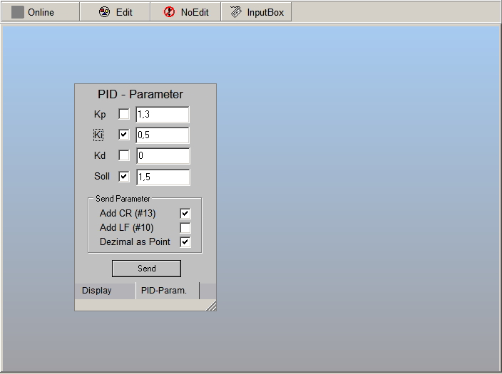

Sorry, bevor ich frage probier ich es mindestens 3x aus und variiere es auch mal wenn ich nicht weiterkomme. Offensichtlich kennst du mich noch nicht lange. Und ich habe es gerade nochmal exakt probiert. Das sieht dann so aus. Das "- Die Einstellungen mit dem Button "Instrument Werte zuweisen bestätigen" heißt wohl "Instrument #1 Werte zuweisen", oder? Ne Konfigurationsdatei zum Selbereditieren würde mir reichen. Es sind auch noch andere Unstimmigkeiten in deiner Beschreibung. Z.B. warum soll ich ein Instrument extra aktivieren, wenn es bereits beim Öffnen des Fenster aktiv ist? Irgendwie reden wir aneinander vorbei. Hat das jemand anders auf Anhieb zum Laufen gebracht?

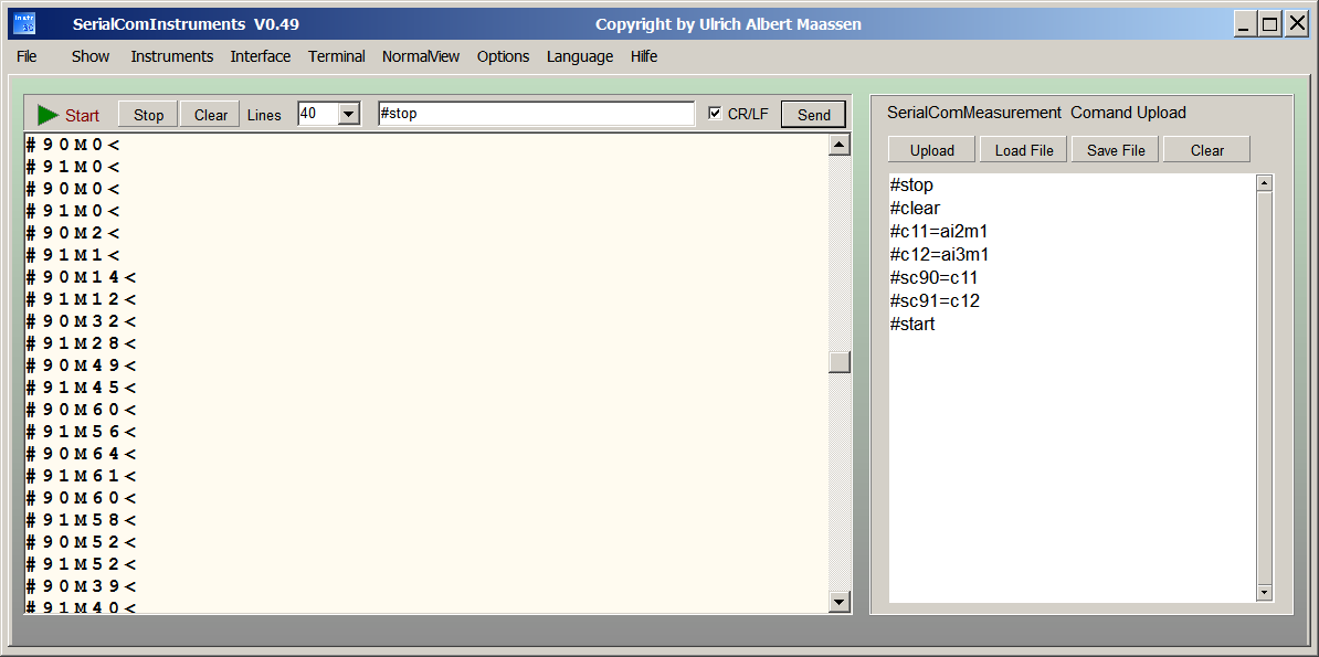

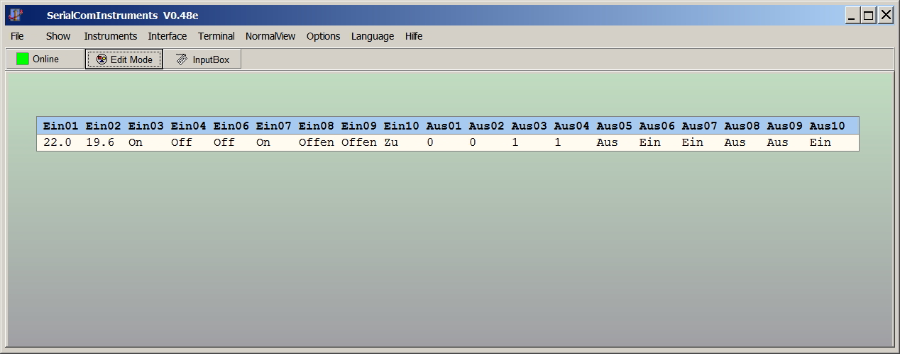

... und hier auch noch was zum Programm testen mit Luna Ich glaube das Protokoll ist so simpel, dass jeder damit sofort zurecht kommt. Das dürfte in C genau so einfach sein wie in Bascom oder Luna.
Abdul K. schrieb: > Und ich habe es gerade nochmal exakt probiert. Das sieht dann so aus. Das zeigt, dass Du dem Instrument die Werte entweder nicht zugewiesen hast oder keine sinnigen Einträge in Höhe und Breite vorgenommen hast. Ich habe dazu oben extra als Beispiel Standardwerte angegeben. > Das "- Die Einstellungen mit dem Button "Instrument Werte zuweisen > bestätigen" heißt wohl "Instrument #1 Werte zuweisen", oder? Die linken Buttons #01 ... #10 aktivieren auf der rechten Seite die Einstellungen für das zugehörige Instrument und zeigen die bereits zugewiesenen Werte. > Es sind auch noch andere Unstimmigkeiten in deiner Beschreibung. Z.B. > warum soll ich ein Instrument extra aktivieren, wenn es bereits beim > Öffnen des Fenster aktiv ist? Das brauchst Du nicht. Der Button "Instrumenten Status zuweisen" braucht Du nur drücken wenn sich Veränderungen ergeben habe, entweder Instrumente zugefügt oder abgeschaltet. > Irgendwie reden wir aneinander vorbei. Hat das jemand anders auf Anhieb > zum Laufen gebracht? Ja

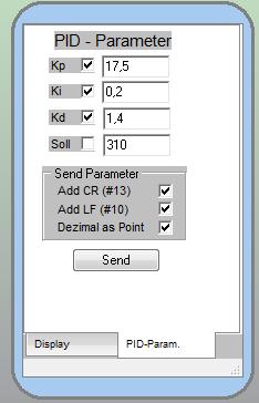

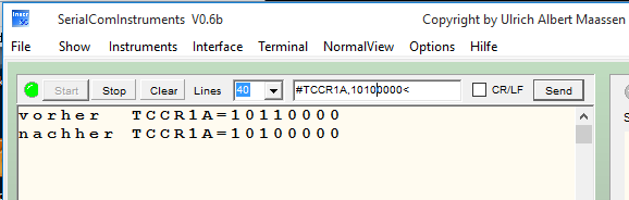

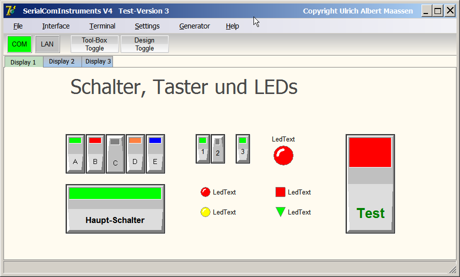

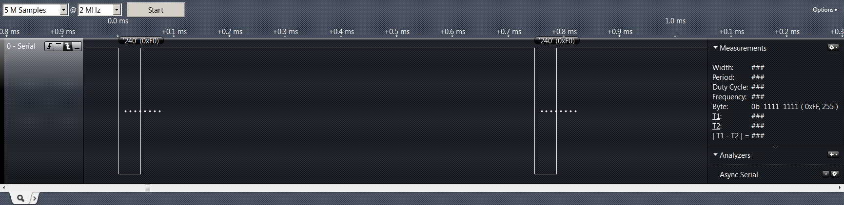

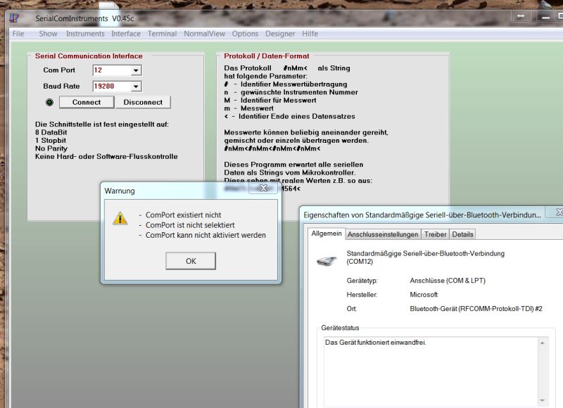

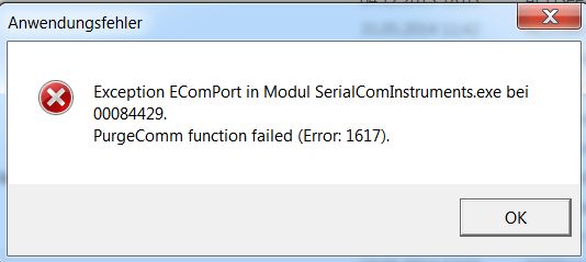

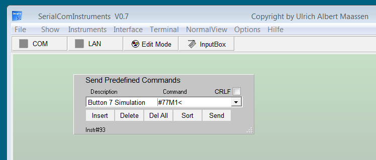

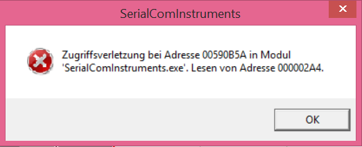

Guten Abend/Nacht erstmal ;) @albertm Hab eben mal dein Programm ausgetestet und ein kleines C Programm/ Ne Funktion für das Protokoll geschrieben. (Hier, falls es jmd gebrauchen kann. (Sollte selbsterklärend sein))
1 | |
2 | |
3 | |
4 | |
5 | |
6 | |
7 | |
8 | |
9 | |
10 | |
11 | |
12 | |
13 | |
14 | |
15 | |
Zuerst einmal: Tolles Projekt! Werde das mal weiter verfolgen, wird bestimmt toll :) Während ich bissel gedebuggt hab sind mir 2 kleine Bugs/Nervige Dinge in deinem Programm aufgefallen: 1. Wenn man das Programm frisch startet ist es bei mir so, dass als COM-Port schon die Nr. 2 ausgewählt ist (bei "Schnittstelle"), ich aber mit einem Fehler Nr. 2 nicht connecten kann ( Denke Fehler Nr.2 ist "COM-Port nicht vorhanden" o.Ä) bei einem Blick auf "Terminal" zeigt sich das in Wahrheit noch COM-Port 10 ausgewählt ist! Beheben lässt sich dies durch erneutes klicken auf COM 2 bei "Schnittstelle". 2. Während des Debuggens von der String Übertragung vom µC habe ich dein Terminal genutzt, bin aber nach kurzer Zeit zurück zu Putty, da es bei deinem unpraktisch ist, dass die Zeile einfach weitergeht und nicht bei Bildschirm-/Fensterende umbricht. 3. Ein Instrument, dessen Einstellungen nicht verändert wurden, man sondern nach dem Aktivieren einfach nur auf "#0n" und dann "[...] Wert zuweisen" drückt, übernimmt es diese Standardwerte nicht und bleib ohne Skala. Das alles dürfte sich schnell beseitigen lassen. Ansonsten finde ich es echt gut ! :) Auch die "Eingewöhnungszeit" war total kurz, innerhalb von ein paar Minuten versteht man wie du dir das gedacht hast.. Zu dem Protokoll: Ich denke es ist so sehr einfach gehalten und so effektiv . Es ist leicht zu verstehen. Alles in allem ein wirklich nettes Projekt. Das war's von mir soweit, werde auch die nächsten Versionen testen! MFG Renixor

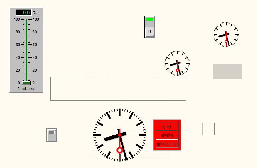

@Renixor Danke für Dein konstruktives Interesse! Die Behebung der Fehler ist in Arbeit. Da ist ja mal einer dem mein Protokoll gefällt :)
#3370495
Albert M. schrieb: > @Renixor > > Danke für Dein konstruktives Interesse! > Die Behebung der Fehler ist in Arbeit. > > Da ist ja mal einer dem mein Protokoll gefällt :) So ists ja nicht ;) Glaube es gibt nochn paar mehr denen das Gefällt. Viel Spaß bei der Fehlerbehebung ;), Renixor
So habe gerade mal ein bisschen weiter getestet. Mir sind keine weiteren Fehler (außer dem schon angesprochenen Problem mit den 4-stelligen Zahlen. Anbei ein Bild von allen 10 Instrumenten, mit Zufallszahlen vom µC. Hab auch mal die maximale mögliche BAUD ausprobiert. Bei meinem verwendeten Mega8 mit 8MHz liegt sie bei 56000. Funktioniert mit der Geschwindigkeit auch noch einwandfrei. Das wars dann erstmal mit Testen bis zur nächsten Version! :) MFG Renixor

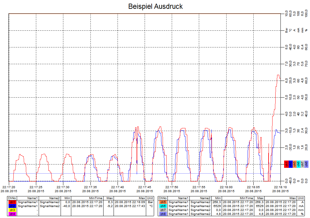

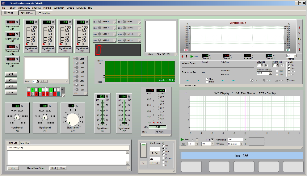

Vor einiger Zeit habe ich mich auch mit euerem Thema befasst. Meiner Meinung nach ist es am Besten, wenn man vom Mikrocontroller aus die graphischen Elemente platzieren kann. Das heist, die Konfiguration der GUI soll im MC stecken. Der Vorteil ist, dass dann das MC-Programm immer zur GUI passt. Ein sehr nützliches GUI-Element ist auch eines, bei dem der MC einfach Punkte oder Linien zeichnen kann. Das kann man verwenden, falls gerade kein passendes, vorgefertigtes Element GUI-Element vorhanden ist. Hier habe ich das Prinzip in einem Python Script umgesetzt: http://www.hobby-roboter.de/forum/viewtopic.php?f=4&t=139 Damit ich es schnell implementieren konnte und das Prinzip gut verdeutlicht wird, habe ich Klartextkommandos verwendet. Dadurch ist die Datenübertragung natürlich entsprechend langsam. Das solte man in einer entgültigen Version natürlich verbessern.
Dein Programm gefällt mir sehr gut. Genau so etwas fehlt mir häufig. Einen eigenen Ansatz hatte ich auch mal. (Siehe angehängten Screenshot) Da war mir wichtig: - mehrere Balkendiagramme zu haben um mehrere AD Kanäle zu vergleichen zu können - Beliebige Zahlen in Anzeigen darzustellen (Umschaltbares Zahlenformat) - Buttons, welches einen einstellbaren Wert senden. - Ein Mini Terminal um alles ankommende darzustellen (Debugging) Dein Programm geht in die gleiche Richtung, nur mit deutlich mehr Software Know How. Ich bin auf das Ergebnis gespannt. VG! Se Edit: Nur im Gegensatz zu meinem Vorredner würde ich so wenig wie möglich im µC machen lassen. Wenn die Einstellungen im Programm speicherbar sind kann man sich Projektspezifisch die Gui ablegen.

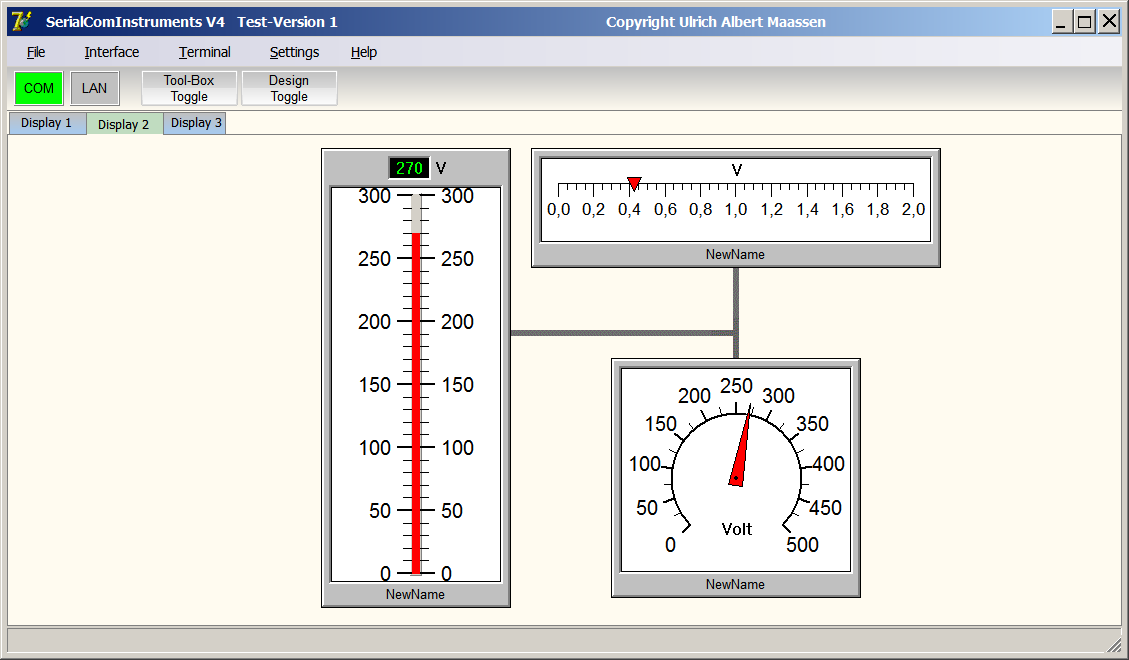

Albert M. schrieb: > Wie auch immer, mein Projekt ist inzwischen gut weiter gediehen: > - Fehler beseitigt > - weitere Instrumenten Eigenschaften, > wie z.B. transparent, ohne Rahmen usw. > - Hintergrundbild (z.B. Prozess-Schema) kann eingefügt werden Schön zu hören :) MFG Renixor
Hier mal ein Beispiel mit Hintergrunbild, zwar noch nicht ganz perfekt, aber sieht doch gut aus. Die ganzen Grafikelement kann man sich für 5,95 Euro im Web runterladen. Das hab ich mal investiert :) In einem beliebigen Vektor-Zeichenprogramm dann damit ein Prozessbild gezeichnet und als Hintergrundbild geladen. Darauf dann die Instrumente vom Programm auf transparent gestellt und plaziert. Das Ganze soll nur zeigen was man mit meiner Software so alles anstellen kann. Macht mir selber richtig Spass.

Ich muss leider jetzt auch nochmal ein Problem berichten: Haben das Programm mal so im Hintergrund laufen lassen (mit meinem kleinen Photodioden Projekt) und dann weiterprogrammiert. Wunder ich mich irgendwann warum das denn so ruckelt. Programm ausgemacht -> läuft wieder flüssig. Das Programm kann scheinbar mit der hohen Baudrate nicht umgehen. Die Bilder sagen wahrscheinlich einiges... Mein ATMega8 schickt ~ 20 Werte/s. Mit einer BAUD von (wieder) 19200 ist es dann "normal", zwar immer noch ~20% Auslastung aber das ist in Ordnung. Hoffe das hat einen Programmierfehler Hintergrund... :) MFG Renixor
@ Leonard S. Deine Programmversion hatte noch Probleme. Mit meiner aktuellen Version liegt die Prozessorauslastung des PC bei kontinuierlicher Übertragung mit 115200 Baud und 5 Instrumenten bei 3%.
Das ist ja Super ! ;) Dann ist ja alles in Butter..

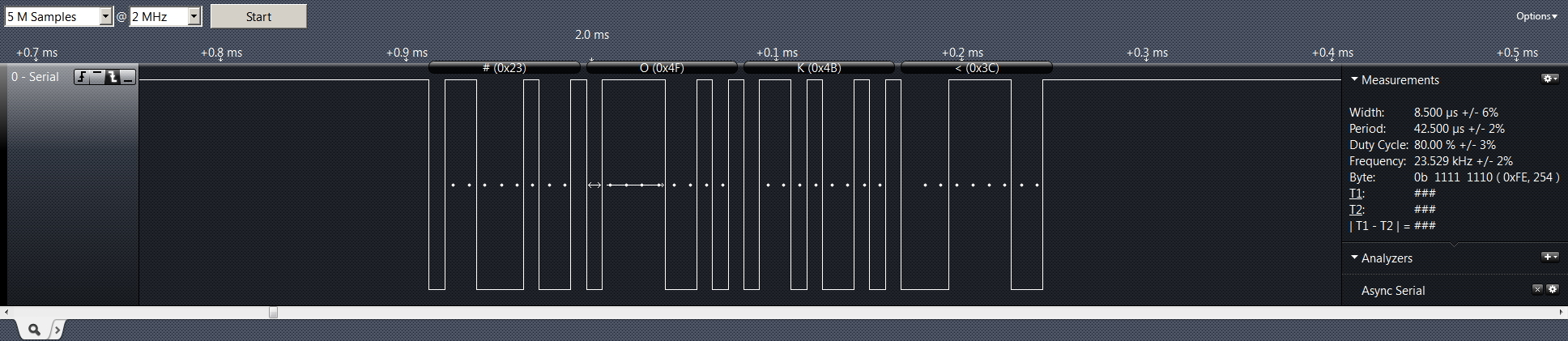

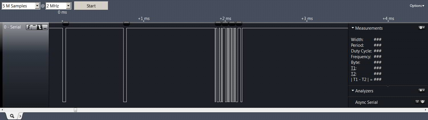

Habs gerade mal mit dem Logic-Analyzer angeschaut. Zur Zeit schaffe ich mit einem ATMega328 und 115200 Baud durchschnittlich 700 Messwerte/s (incl. Protokol). Die stellt meine Software ohne ohne zu mucken dar.
Das klingt ja gut :) Glaube man braucht selten 700 Werte/s ;)
Leonard S. schrieb: > Das klingt ja gut :) Glaube man braucht selten 700 Werte/s ;) Es komm ja noch eine Trendanzeige hinzu, die darf dann was schneller beaufschlagt werden :) Aber im Prinzip hast Du recht, mit zu hoher Updaterate lastet man nur den MC zu stark aus. Da muss man eben abwägen. Ich wollte nur mal schauen was mit meinem Protokoll so geht. Beschränkt man die Messwerte auf Integer, kommt man locker über 1000 Messwerte/s.
Ja sehe ich genau so. Bei mir würden auch 10 Werte/s reichen und das ist ja wenig... Kommt immer aufs Projekt an. EDIT: Wann glaubst du kommt die nächste Version raus ? ;)
Leonard S. schrieb: > EDIT: Wann glaubst du kommt die nächste Version raus ? ;) Ich hoffe diese Woche noch, kanns aber nicht versprechen.

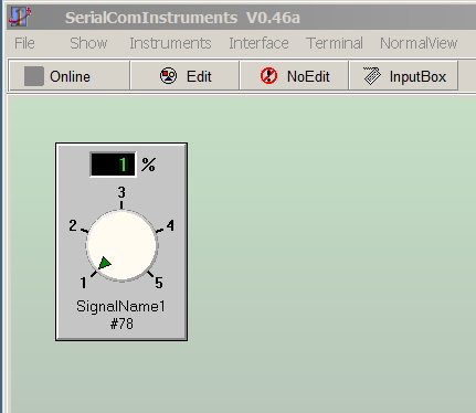

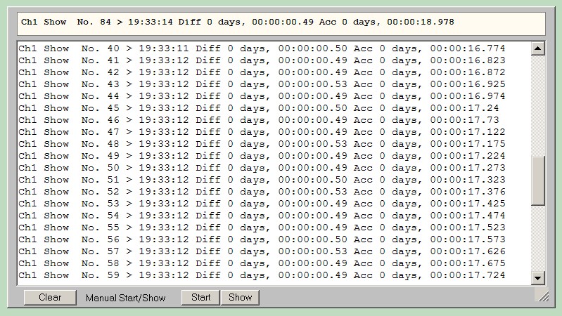

Ich habe natürlich ;) gerade eben getestet, Ergebnis:
Ich habe nur ein kleines Problem gefunden :D, und zwar ist es mir nicht
möglich die substeps einzustellen. Wenn ich sie änder und auf
"zuweisen+Show" klicke passiert gar nix. Sieht man auch oben im Bild
"neueAnzeige.jpg", bei #1 stehen die substeps auf 5, bei #2 auf 2. Bei
beidem habe nicht ich die Werte gemacht, sie waren einfach da.
Ansonsten: Wirklich klasse Arbeit! Man kann jetzt alles schön gestalten
und mit dem Hintergrundbild sieht man direkt was wofür ist. Das
Hintergrundbild hab ich nicht getestet, da ich kein passendes hatte.
Alle anderen Fehler wurden behoben und das Terminal ("terminal.jpg") ist
auch gut lesbar.
Ich denke das Projekt wird was!
MFG Renixor
//EDIT: Fast vergessen, dabei ist das ja so wichtig: Wie du gesagt hast,

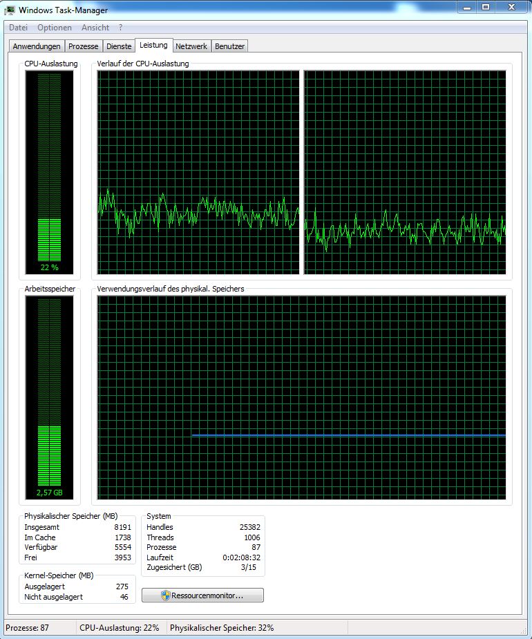

Prozessor-Auslastung bei ~3%: Als wär dein Programm gar nicht da :). Bin
jetzt auch zurück zur 56000 BAUD. Klappt wunderbar.

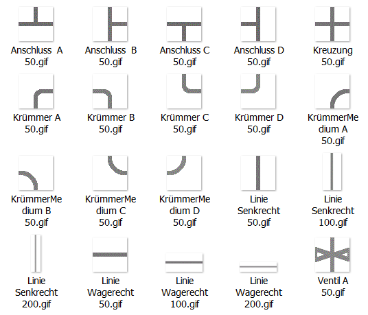

Albert M. schrieb: > Die ganzen Grafikelement kann man sich für 5,95 Euro im Web runterladen. Wo hast die denn runtergeladen?
Grafiksucher schrieb: > Albert M. schrieb: >> Die ganzen Grafikelement kann man sich für 5,95 Euro im Web runterladen. > Wo hast die denn runtergeladen? http://www.iconshow.de/shop/show_product.php?products_id=137 und hier kann man sich online eine Hintergrundschematik erstellen. Anschliessend kopieren oder Screenshot, in png umwandeln und in mein Programm laden: http://www.engineeringtoolbox.com/p-id-drawing-d_1639.html und hier gibt es ein passendes gratis DrwaingTool als Starteredition: http://www.serif.com/int/de/freedownloads/free-graphic-design-software/ Damit habe ich mein Hintergrundbild erzeugt. Leonard S. schrieb: > Ich habe nur ein kleines Problem gefunden :D, und zwar ist es mir nicht > möglich die substeps einzustellen. Wenn ich sie änder und auf > "zuweisen+Show" klicke passiert gar nix. Danke für's Testen. Fehler ist behoben. Korrigierte Programmversion anbei :)
WoW, dass ging ja schnell :) Getestet und funktioniert. Alles gut jetzt denke ich :) Freue mich schon auf die nächsten Instrumente ;) MFG Renixor

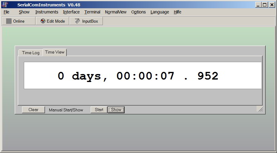

Features der nächsten Version: - Redesign des User-Interface Verschieben und Grösseneinstellung mit der Mouse - Interaktion mit dem Mikrocontroller über zuweisbare Buttons, d.h. Befehle senden (später auch Schieberegler und Eingabefelder)

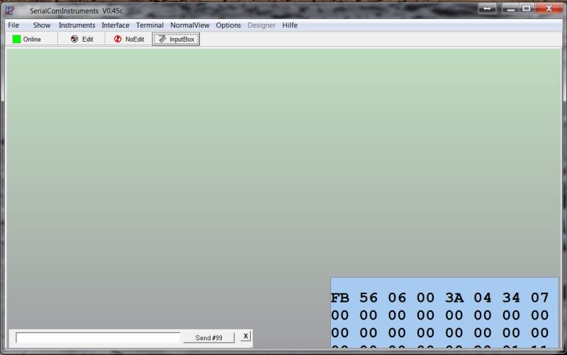

Wie gesagt, kommt in den nächsten Versionen (auch als Eingabebox für numerische oder alphanumerische Werte). Testen kannst Du das aber jetzt schon, indem Du im integrierten Terminal die Eingabebox benutzt und auf SendString klickst (impliziert, dass der Wert als String gesendet wird).

Hallo, ich habe gerade unter Windows 7 64-bit testen wollen und dabei bemerkt das die Menüpunkte im Menü "Datei" keinerlei Funktion haben. Sobald man das Programm beendet sind bisher getätigte Einstellungen verschwunden. Ist das so korrekt?
