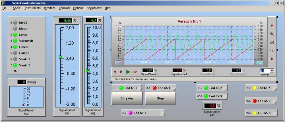

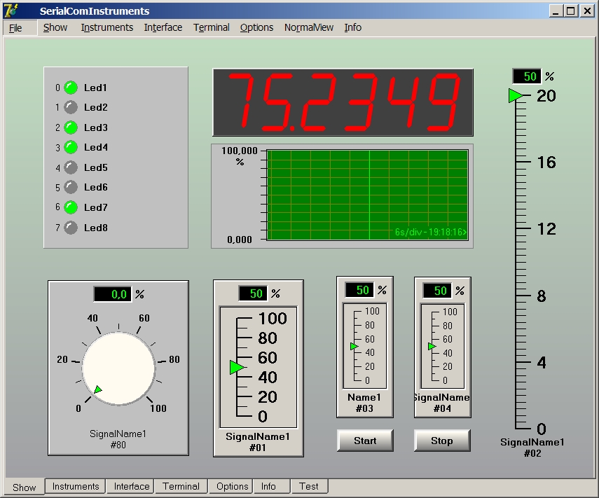

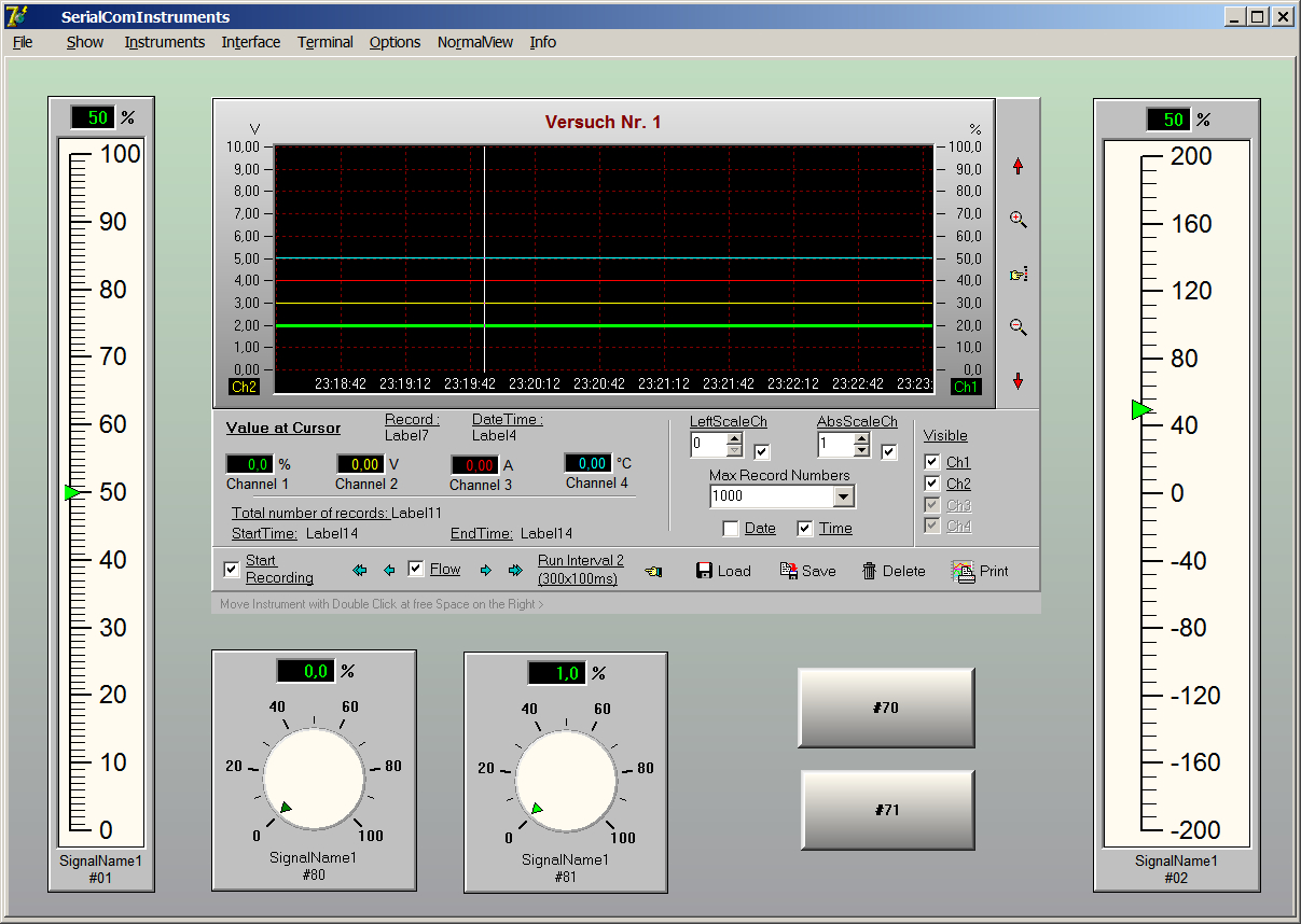

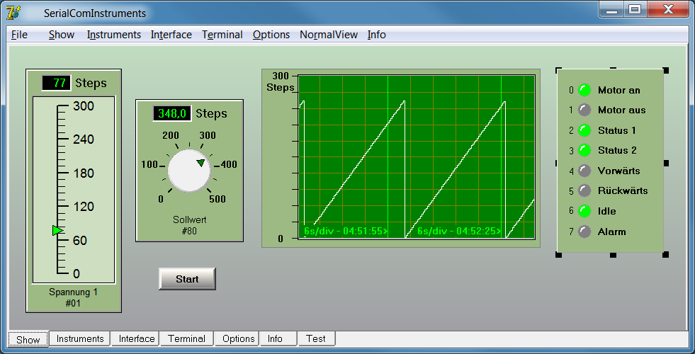

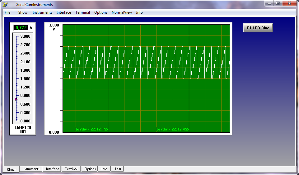

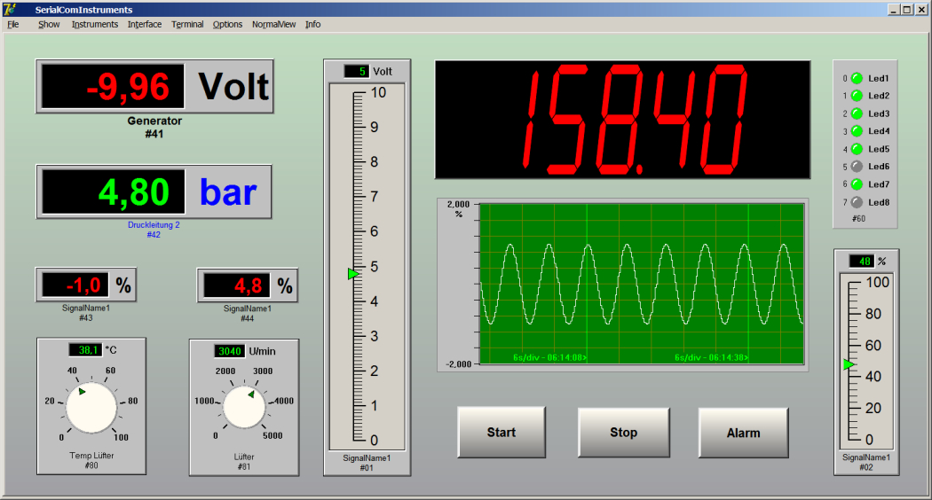

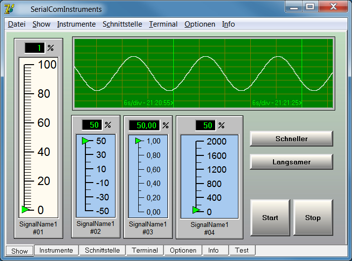

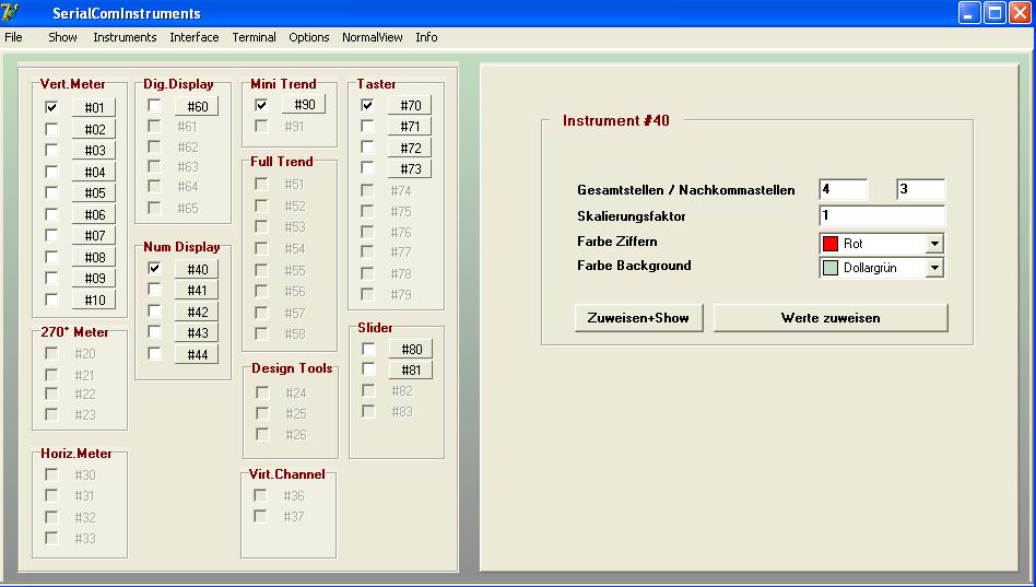

Anbei neue Version SerialComInstruments V0.24
Änderungen:
-  Neue Instrumente (Taster) für die Kommunikation zum MC.
   Mit Click auf einen Taster wird die Instrumenten-Nummer #nn
   über die serielle Schnittstelle an den MC geschickt.
   (Diskussionswürdig hier ob die Information als String,
   wie jetzt, oder nur als einzelnes Byte (Werte z.Z. 70...73)
   gesendet werden soll. Im MC ist es ja als einzelnes Byte
   wesentlich einfach abzufragen.
   Nachteil auf dem LA nicht so schön.

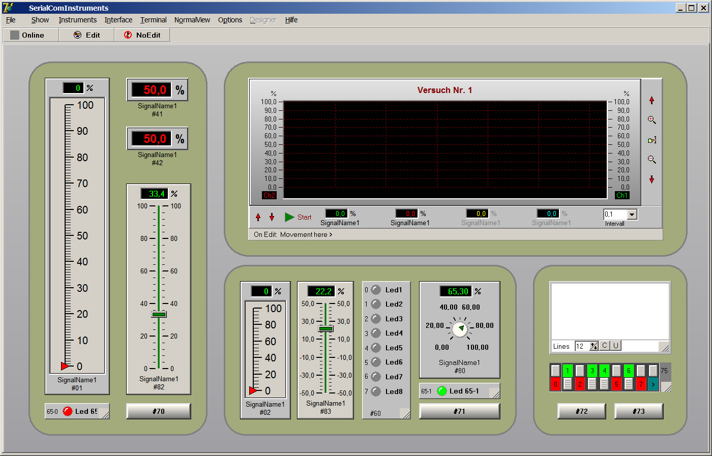

-  Alle Instrumente (auch die Taster) können jetzt vollständig
   mit der Mouse in Postion, Höhe und Breite geändert werden.
   Es können auch Instrumente übereinander platziert werden, wie
   man oben im Bild sieht.
   Bedienung:
   Doppel-Click auf das Instrument, dann an den schwarzen
   Markierungspunkten ziehen (ist bischen frickelig, geht aber :)
   Nicht vergessen nach der Änderung eines Instrumentes mit der
   Mouse einmal auf den Hintergrund zu clicken, um den
   Editiermodus zu deaktivieren.

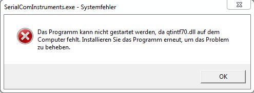

von Leonard S. (renixor)
Ahhhhh.... Was ist das denn nu ?
//Edit: Hab das gefunden:
"Zitat von smart:
Wofür wird die Datei qtintf70.dll benötigt?
DIe Datei ist die QT-Bibliothek von Delphi 7.
Die Datei wird benötigt wenn dein Programm CLX verwendet und du es unter
Windows laufen lassen willst."
Quelle:
http://www.delphipraxis.net/46699-wofuer-wird-die-datei-qtintf70-dll-benoetigt.html
//EDIT 2: Läuft jetzt, musste die manuell noch runterladen.
von Albert M. (Firma: Bastler aus Mönchengladbach) (albertm) Benutzerseite
Mit welcher Version ist der Fehler aufgetreten?
Deiner Neusten.. gerade runtergeladen. Soll ich die .DLL mal anhängen ?

Ja, denke ich auch. Einfach dass man unter "Optionen" diesen Editier
Mode komplett ausmachen kann... (@abdul)
Außerdem, Bugs ;) : Wenn man ein Vertikal Meter nimmt und es
"umkrempelt", also es doppelklickt und den rechten äußern Punkt nach
links über das Instrument drüber zieht, zeigt es nichts mehr an. (Hoffe
das ist so verständlich)
Dann haben Buttons einen komischen Bug: Wenn man sie per Doppelklick
auswählt und das wieder deaktiviern will, geht das nur wenn man in den
Gelb umrandenten Bereich im Bild klickt. Sonst passiert nichts. (Nur bei
mir so ? evntl. wegen der Bildschirmgröße (1920x1080 Programm auf
Fullscreen))
Sonst ist aber alles gut und ich mag das neue System.. Irgendwie
"handlicher".
MFG Renixor

Für alle die die .DLL nicht haben: im Anhang!
MFG Renixor
Anbei SerialComInstruments V0.24a
Bugs behoben:
-  Auf einigen PC's fehlende qtintf70.dll beigefügt.
   Wenn es Probleme gibt, diese DLL einfach in das
   Programmverzeichnis oder unter /Windows/System32 speichern.
-  Wenn rechter Instrumentenrand nach links über den linken
   Instr.-Rand gezogen wurde, war kein Zugriff mehr möglich
-  Beenden des Edit-Modus war nur im oberen linken Bereich
   durch Click auf den Hintergrund möglich

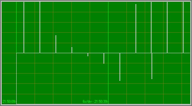

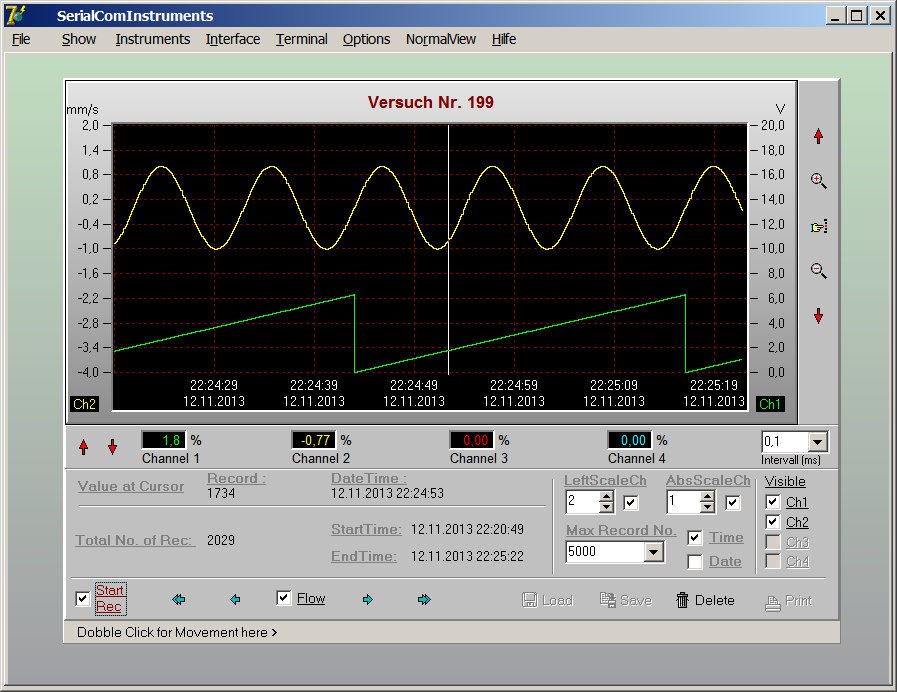

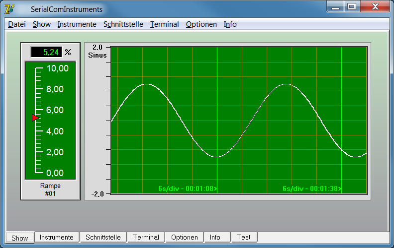

Hier mal eine Vorschau auf die nächste Version mit frei platzierbarer
und in der Grösse veränderlichen Mini Trend Anzeige.
Eine umfangreiche Trendanzeige, ähnlich wie bei meiner Software
SerialComGrapher (Beitrag "Daten von der seriellen Schnittstelle einfach darstellen"),
kommt allerdings erst später.
Im übrigen habt ihr bei der Version 0.24a sicher schon bemerkt, dass
jetzt ein Verschieben/Grössenveränderung der Instrumente mit
Doppel-Click eingeleitet und auch wieder mit Doppel-Click beendet wird.

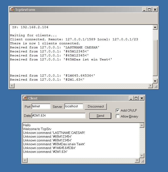

Ein Beispiel für die Programmierung des ATMega Mikrocontrollers in Luna.
Das Protokoll wird hier in eine Funktion verpackt.
Wenn der zu übertragenden Wert ein Integer oder Byte ist, sollte man das
in der Funktion entsprechend deklarieren um den seriellen Bus und den MC
weniger auszulasten. Oder eben passend zwei Funktionen für Integer/Byte
und Floating Werte erstellen.
C oder Bascom Programmierer können das sinngemäss übernehmen.

Anbei SerialComInstruments V0.25
Änderungen:
-  MiniTrend als Instrument #90 eingefügt.
   Mini Trend ist nur eine einfache Trend-Darstellung
   für langsamere Erfassung.
   Eine umfangreichere und schnellere Version (bis 8 Kanäle)
   und mehr Einstellmöglichkeiten kommt später.
-  diverse Bugs behoben

geschrieben kann man MAXIMAL 10 Werte/s schicken, alle anderen werden
ignoriert (siehe Bild "zuschnell.jpg"), dass musste ich auch feststellen
( nur überflogen und nicht richtig gelesen... ;) ) Das andere Bild zeigt
einen 24h Helligkeits Verlauf. Von Nachts um 24 Uhr bis zur nächsten
Nacht 24 Uhr. Die Werte werden im Abstand von 210ms geschickt. (hohe
Werte = Dunkel, niedrige = Hell) Man kann die Anzeige auch noch um den
Faktor 100 verlangsamen (Time Scale). Ich denke, dass die Anzeige für
Sensoren, die nur eine geringe Auslesefrequenz haben sehr gut geeignet
ist, allerdings würde ich mir eine, zumindest grobe y-Achsen
beschriftung wünschen. Sonst weiss man leider überhaupt nicht WAS das
für Werte sind nur, nur dass sie sich unterscheiden. Ich habe in dieser
Version noch keine Bugs gefunden :)
//EDIT: Leider ist bei den Bilder irgendetwas schief gelaufen, sehen
komisch aus, das wesentliche ist aber erkennbar.
MFG Renixor
Anbei SerialComInstruments V0.25a
Änderungen:
-  Zum MiniTrend-Instrument rudimentäre Y-Achsenbeschriftung zugefügt.
   Weitergehender Ausbau bleibt dem 8-Kanal Trend-Instrument
   vorbehalten. Dies hat jedoch z.Z. keine Priorität.
   Event. gibt es aber bald zum MiniTrend einen 2. Kanal #91
Im übrigen habe ich das MiniTrend Instrument mal testeshalber
mit ca. 100 Werten/s beaufschlagt (siehe Bild und Testprogramm für Luna
oben). Es gehen dabei keine Werte verloren. Es werden dabei höchsten,
durch die niedrige Vorschubgeschwindigkeit der Grafik, Pixel mit
weiteren Werten überschrieben, aber zu Signalabrissen in der Grafik
kommt es dabei nicht.

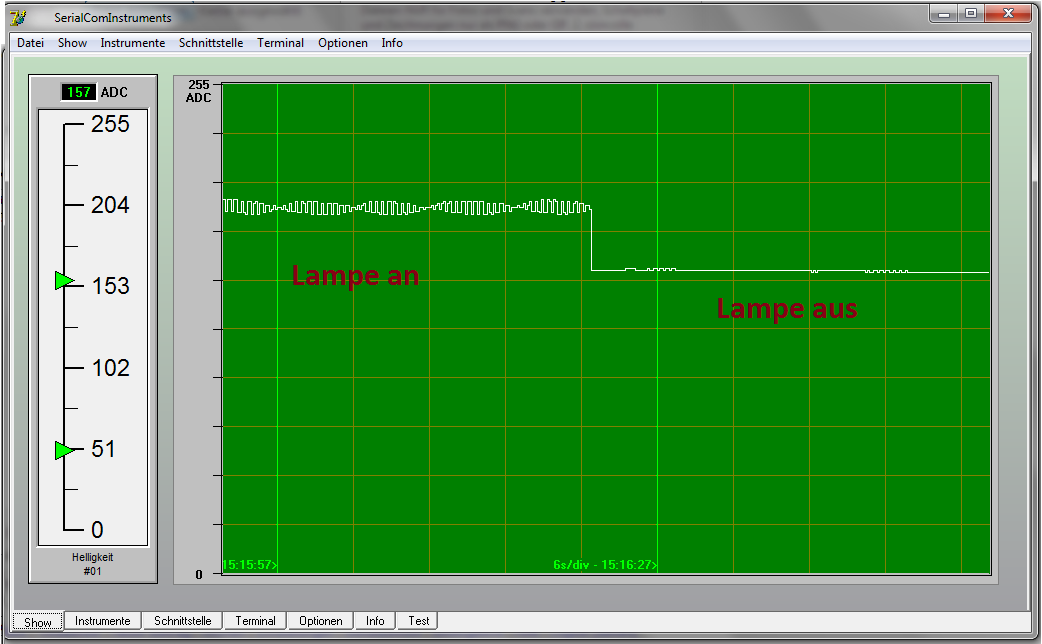

von Benedikt K. (benek)
Habe mal die neue Version an einem Helligkeitssensor (LDR) ausprobiert.
Interssant ist hier, dass die Trendanzeige das Flackern (?) meiner
Schreibtischlampe mit aufgezeichnet hat (siehe Anhang).
MfG Bene
Anbei neue Version SerialComInstruments V0.26
Änderungen:
-  LED-Panel mit 8 Led's, Instrumenten-Nummer #60
   Das 8 Kanal Led Panel (Led' 0 ...7) wird mit einem einzigen
   Byte angesprochen und stellt den Inhalt binär mit 8 bit
   (die Leds 0 bis 7) dar.
   Damit kann z.B. ein ganzer MC-Port dargestellt werden.
   Der Mikrocontroler schickt den Wert m  0...255 als String.
   Protokoll: : #60Mm<
   Beispiel:    #60M16<  schaltet Led 4 ein
                #60M255< schaltet alle Led's ein
   Ein Programmierbeispiel in Luna ist beigefügt. Der Code kann
   einfach für C oder Bascom als Vorlage dienen. Es zeigt das
   MC-Programm für obiges Bild (ohne die zwei Buttons).
   Bei der Verschiebung/Grössenänderung muss der Doppel-Click
   in der Nähe des Randes vom Panel erfolgen, da bei Click auf
   Led oder Text nicht reagiert werden kann.
Hey, schöne Version.
Wie immer ein Bild von dem funktionierendem Instrument, in dem Fall die
LED anzeige. Für diese Anzeige eignet sich es besonders, die Binär
schreibweise zu verwenden, im AVR Studio geht das ja mit "0b00101010".
Habe mal die Instruments Funktion auf eigene Header und Sourcefiles
ausgelagert, da ich ein paar #define's gemacht habe und es doch größer
ist und noch wird. Jetzt kann ich einfach jedes Element über seinen
Namen ansprechen:
    setInstrument(LEDPANEL01, 0b01010101);
Damit erzeug man die Ausgabe auf dem Bild "leds.jpg". Andere Instrumente
werden ähnlich angesprochen, einfach in "instruments.h" nach den defines
gucken. Hab das mal angehängt.

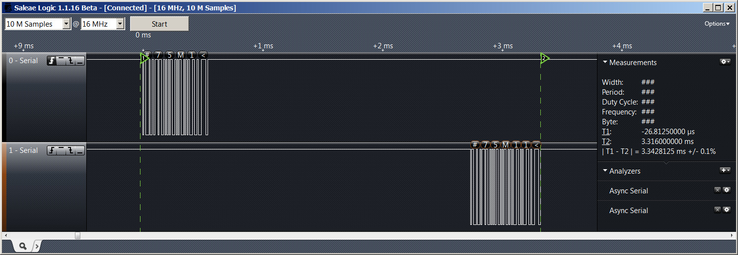

Anbei neue Version SerialComInstruments V0.27
Änderungen
-  Neues Instrument Sollwertgeber mit der Instr.-Nr. #80
   Der Sollwertgeber sendet nach Änderung den eingestellten
   Wert über die serielle Schnittstelle an den Mikrocontroller.
   Bedienung:
   Doppel-Click wie immer für Verschieben/Grösse ändern.
   Mit der Mouse kann am Drehrad der Wert grob eingestellt werden.
   Feineinstellung mit gedrückter linker Moustaste und
   gleichzeitigem Drehen am Mousrad.
   Solange der Drehknopf des Sollwertsgebers rot leuchtet,
   wird der Wert noch nicht übernommen. Dies geschieht erst
   beim loslassen der Mousetaste.
   Das Sendeformat wird wie folgt erzeugt und als String gesendet:
   #80Mm<  wobei m = Sollwertgeberwert

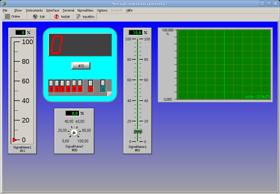

   Wie ihr oben seht habe ich mal mit dem Logikanalyser getestet
   ob auch alles richtig rausgeht.
-  Diverse kleinere Bugs beseitigt.
-  Installationsanleitung beigefügt
Ich denke mal, dass man jetzt schon so langsam mit der Software
richtig was anstellen kann :)
Vorschau auf die nächste Version.
Voraussichtliche Veröffentlichung Anfang nächster Woche.
von Renixor (Gast)
Sieht gut aus.

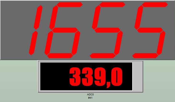

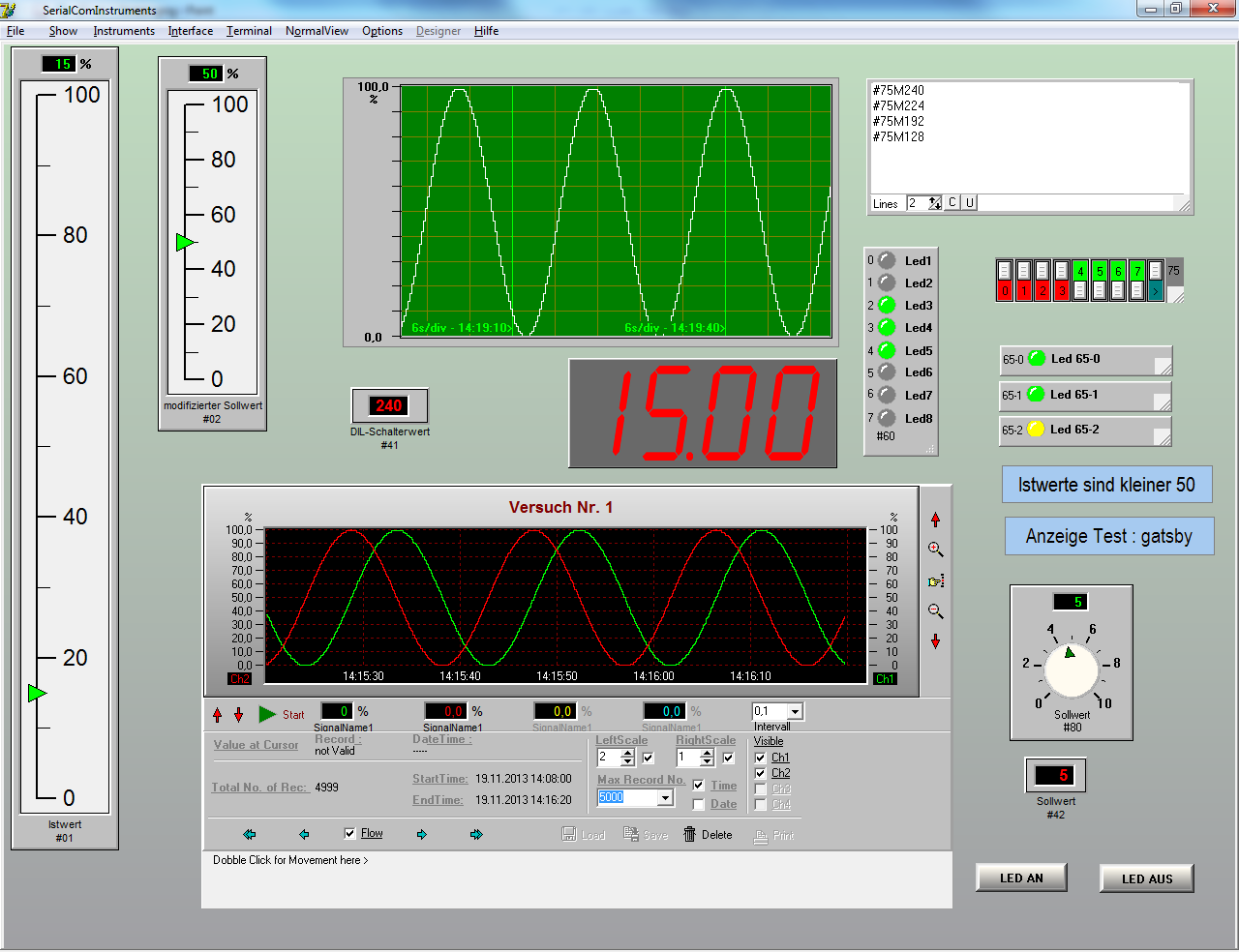

In der nächsten Version wird es zusätzlich zur 7-Segmentanzeige noch
weitere Instrumente "Numerische Anzeige" gegen. Diese basieren auf einem
einzigen Grundelement (Bild oben links), welches sich einstellbar wie
gezeigt in der Erscheinungsform anpassen lässt, ähnlich der
Vertikal-Meter.
Alter Feind schrieb:
> Was ich mir auch noch wünschen würde, sind Einzel-LEDs. Gerne auch als
> Auswahlpunkt unter den bestehenden LED-Kanälen.
Ist vorgesehen.
> Zu den Tastern: Wenn man im normalen Modus (nicht doppelgeklicklt) mit
> der rechten Maustaste auf den Taster klickt, geht ja das Textfeld auf.
> Dabei werden leider die alten Texte verworfen. Schöner fände ich es,
> wenn es wie die anderen Konfigurationen im Instrumente-Menü eingestellt
> würde, auch wenn die Konfiguration insgesamt mehr Klicke benötigt. Das
> Programm wäre damit auch in sich konsistent.
Mal sehen wie ich das löse, wahrscheinlich bekommen auch die Taster ein
eigenes Einstellpanel. Da man für jeden Taster dann sowieso auswählen
müsste, ob eine Information für Drücken und Loslassen oder nur für
Drücken gesendet wird.
> Ich hoffe, meine Kommentare sind hilfreich! Insgesamt gefällt mir dein
> Projekt sehr gut!
Über Deine anderen Anregungen mache ich mir noch Gedanken.
Und ja, Deine Kommentare sind hilfreich, da man ja schnell betriebsblind
für die eigene Software wird. Also Danke!

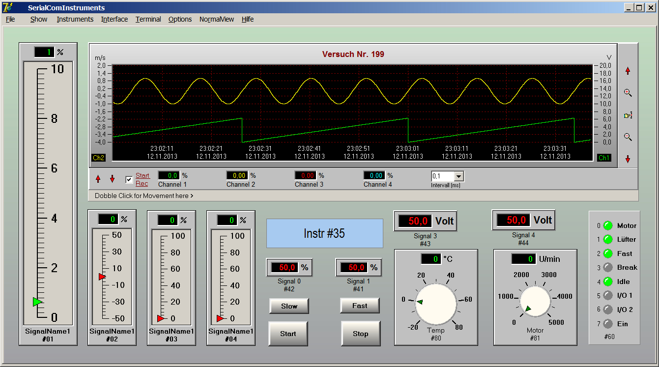

Anbei neue Version SerialComInstruments V0.28
mit Beispielprogramm für einen ATMega328p in Luna.
Lässt sich einfach nach C oder Bascom konvertieren.
Mit diesem Programm wurden die Instrumente im obigen
Bild betrieben.
V0.28 Change Log
Baude Rate erweitert mit 230400, 460800 und 921600 Baud.
7-Segment-Display zugefügt mit Instrument Nummer #40.
Protokolländerung für Taster: #nnMm<
Wahlweise senden Taster jetzt nur bei Betätigen
oder auch bei Betätigen und Loslassen.
m ist bei Betätigen 1 und bei Loslassen 0.
nn steht für die Taster 70...73.
Rechts Click auf Taster-Instrumente öffnet jetzt das
Instrumente Konfigurations-Menue
Wenn die Schnittstelle aktiv ist, ist ein Doppel-Click
auf die Instrumente nicht mehr möglich.
Damit wird das versehentliche Senden von Commandos
über die Schnittstelle verhindert.
4 numerische Displays Zugefügt,
Instrumenten-Nummer #41..44.
Die Grösse der Displays wird durch die Fontgrösse der
Anzeige bestimmt. Um bei mehreren Displays gleiche
Grössenverhaltnisse zu haben, sollte man Schriftarten
mit festem Zeichenabstand, wie z.B. Courier New einsetzen,
jedoch keine Proportional-Schriften.
1 weiteres Instrument Sollwertgeber mit der Instr.-Nr. #81
zugefügt. Es sind jetzt also 2 verfügbar.
2 Backgroundbilder (Raster) als Positionierhilfe beigefügt.
RasterBackground1.png und RasterBackground2.png.
Die Raster wurden mit Microsoft Word erzeugt.
Das Bild mit der kleineren Dateigrösse (RasterBackground1)
verursacht weniger Hintergrund-Refresch während des
Verschiebens von Instrumenten. Ich werde für die nächste
Version ein Raster mit wesentlich kleinerer Dateigrösse
erzeugen, damit das Layout schneller refreshed.

Bernd N schrieb:
> Bei diesen Instrumenten gibt es keine Font Auswahl und es wird nur eine
> Ziffer angezeigt.
Zu Instrumnet 40:
Wenn Du als Gesamtstellen 4 und Nachkommastellen 3 eingibst, bekommst Du
bei einem Wert vom z.B. 235 nur eine Ziffer, nämlich die 5.
Übrigens wird das Format erst bei Eintreffen von Werten aktiviert.
Zu einer 7-Segment-Anzeige wäre eine Fontauswahl wohl kontraproduktiv :)
Zu Instrumenten 41..44
Also bei mir kann man da zwei Fonts zu jedem Instrument auswählen.
Wenn Du hier nur eine Ziffer bekommst, stimmt was mit dem von Dir
eingegebenen Formatstring z.B. ##0.00 nicht.
Abend,
Melde mich hier auch mal wieder zu Wort,
ich finde die Neuerungen gut, bis auf die 7-Segment Anzeige. ;)
Momentan hat die noch m.M.n. gar keinen richtigen Sinn. Sie kann bloß
Zahlen darstellen, welche ist nicht ersichtlich... Ich denke, dafür
gibts zwei Möglichkeiten das zu lösen:
Entweder man macht diese Einstellungen noch zu der Anzeige oder (was ich
schöner finden würde), man macht sie zu einer der NUM-Displays, nur als
Siebensegment. Die sehen einfach schöner aus. Auch habe ich das Prizip
der Gesamtstellen/Nachkommastellen nicht auf anhiebt verstanden -> noch
Optimierungsbedarf. Die anderen NUM-Anzeigen sind schön und der neue
Slider ist auch gut. Anbei wie immmer ein Bild :)
MFG Renixor

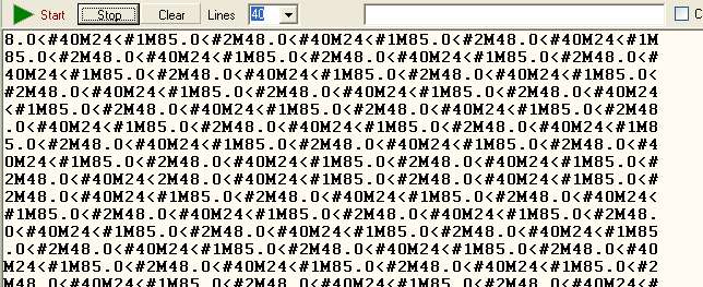

von Bernd N (Gast)
Wie der Screenshot zeigt hatte ich No 40 verwendet, da gibt es keine
Font Auswahl. Macht ja nix, danke für den Hinweis.
Die 7-Segment Anzeige sollte zur Grossanzeige von Werten dienen und hat
daher keine weiteren Einstellmöglichkeiten für Zusatztexte /
Bezeichnungen.
Dafür sind ja die Instrumente 41..44 da.

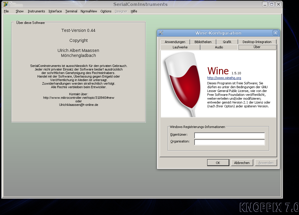

Das Programm läuft übrigens auch auf alten Windows, wenn man KernelEx
installiert und Kombatibiltät dort auf WinXP SP2 setzt.
Nett.

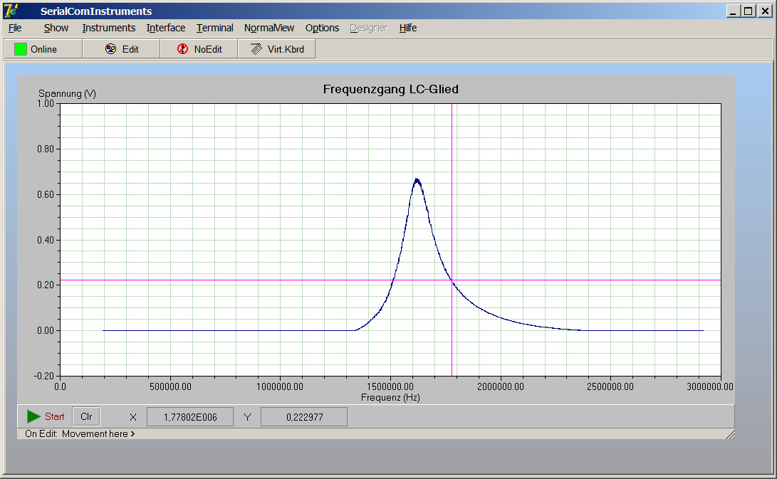

Hier eine Vorschau auf die nächste oder übernächste Version:
Ein neues Instrument als Trenddarstellung mit 2 (oder 4) Kanälen, das
folgende Möglichkeiten bietet:
- Echtzeitmessung mittels Cursor innerhalb der Kurvendarstellung
- freie Skalierung der Y-Achsen
- auch während der Messung ältere Werte ansehen
- event. schnellere Aquisition als der vorhandene Mini-Trend
- Speicherung und Laden der Daten (Daten event. auch fremd nutzbar)
- Grafischer Ausdruck incl. Legende
Im Übrigen ist die z.Z. aktuelle Version 0.28a, siehe oben im Thread.
Anbei neue Version SerialComInstruments V0.3
Change Log
FullTrend Mehrkanal-Linienschreiber
zugefügt. Zur Zeit sind 2 Kanäle
(51 und 52) aktiv benutzbar.
Mittels Mess-Cursor können die Signal-
verläufe in Realtime ausgemessen werden.
Der Vorschub ist einstellbar zwischen
10 Pixel/s und 1 Pixel/10min. Mehr
dazu in der Programm PDF-Hilfe.
Div. Bugs behoben
Ansonsten habe ich eure Vorschläge der letzen Tage notiert und schaue
mal was sich verwirklichen lässt.
P.S. jetzt habe ich noch Bugs in der Beschriftung am neuen Instrument
entdeckt (Einheits-Bezeichnungen und Hintergrundfarbe). Wird in der
nächsten Version behoben.
Mittag zusammen,
Foto der Trend Anzeige anbei, mit echten Messwerten...
Hab auf die schnelle keine Bugs gefunden. (Außer die, die Albert schon
im Changelog angegeben hat)
Sieht echt gut aus und ist auch sehr schön konfigurierbar.
Wieder eine super Erweiterung.
//EDIT: Channel 2 ist auch Aktiv, beide liegen aber scheinbar in
einander, da beides die selben Werte sind nur mit anderen Skalen. Wenn
man genau schaut sieht man den Grünen.
MFG,
Renixor

Übrigens ist die neue Version 0.31 so weit fertig.
Change Log:
FullTrend Bezeichnungsfehler und
fehlende Speicherung von Einstellungen
behoben.
FullTrend kann jetzt die Messwerte von
Virt.Meter übernehmen. D.h. die Werte von
Virt.Meter werden optional zum FullTrend
durchgeschleift.
Durchreichen geht momentan mit Virt.Meter
1 und 2. Die Einstellung hierzu findet sich
im Konfigurationsmenue von FullTrend.
FullTrend Start jetzt über grüne Pfeil-Led.
Blinkt wenn gestartet.
8 Einzel Led's (demnächst mehr)
Protokoll #65Mm<
Wobei der String m aus 4 Stellen besteht:
1. Stelle:   0 = Led aus
             1 = Farbe 1 ein (beliebige Farbwahl)
             2 = Farbe 2 ein (beliebige Farbwahl)
             3 = Farbe 3 ein (beliebige Farbwahl)
2. Stelle:   0 = Led blinkt nicht
             1 = Led blinkt
3. + 4. Stelle geben die Led-Nummer an.
Beispiel für m:
0000 = Led0 aus
2107 = Led7 mit Farbe 2 ein und blinkt
Desweiteren denke ich über die Möglich der Anbindung ans Netzwerk nach.

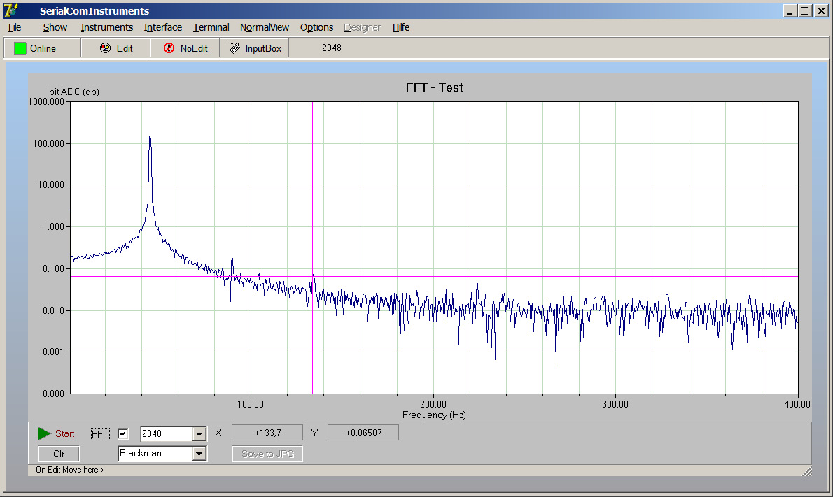

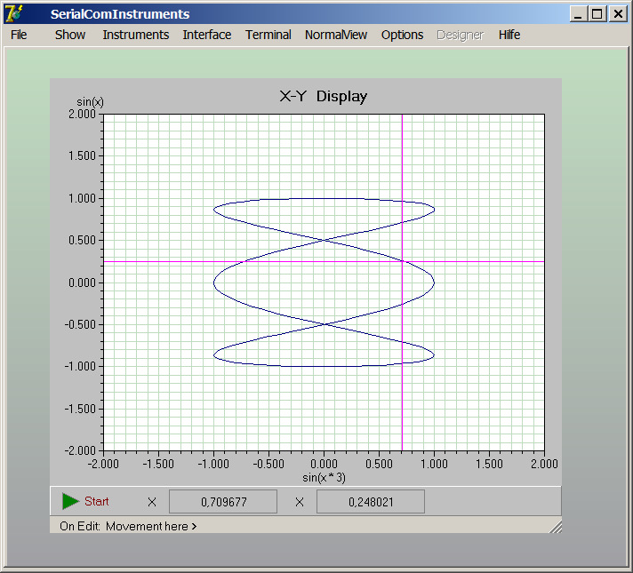

Noch Fragen an alle:

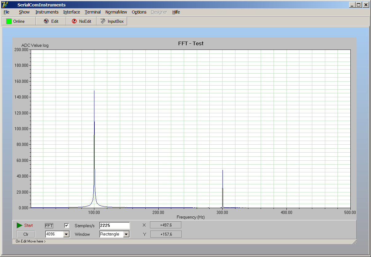

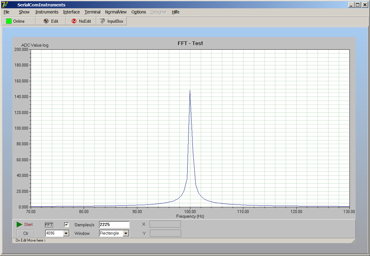

Ist eine X/Y-Darstellung interessant? Dabei X und Y in linear oder log.
Vielleicht Für Bode Diagramme, Ortskurven oder ähnliches?
FFT, auch wenn die Erfassung ja relativ langsam ist, gibt es dafür
Anwendungsfälle (ich habe sowas mal für Rundheitsmessungen an Kugeln
gemacht). Oder ist das zu exotisch?
Anbei neue Version SerialComInstruments V0.31
Change Log
FullTrend Bugs behoben.
Virt.Meter 1 und 2 werden optional zum
FullTrend Instrument durchgeschleift.
8 Einzel Led Instrumente zugefügt.
Die Led's lassen sich frei beschriften und die
3 Farbeinstellungen können frei gewählt werden.
Protokoll #65Mm< wobei der String m aus 4 Stellen besteht:
             1 = Farbe 1 ein
             2 = Farbe 2 ein
             3 = Farbe 3 ein
             1 = Led blinkt
Beispiel für m:
0000 = Led0 aus
... und noch einen Bug gefunden:
Die neuen Led's sind versehentlich auf "Schalter-Mode" gesetzt,
so dass sie bei einem Click aus/ein schalten.
Wird in der nächsten Version behoben.

Für die nächste Version habe ich einen 8-stelligen Dip-Schalter mit der
Gerätenummer #75 vorgesehen.
Features:
Kann aktiv vom Mikrocontroller abgefragt werden.
Der MC schickt #75M1< und der Dip-Schalter reagiert darauf mit dem
Senden seines eingestellten Wertes als Byte(m), also mit #75Mm<.
Zusäzlich ist einstellbar, ob der Dip-Schalter auch nach Veränderung der
Einstellung seinen Wert an den MC schickt.

Eine X/Y-Darstellung ist interessant, nach Möglichkeit mit der Auswahl
linear oder log.
Gruß Dieter
Ich habe jetzt mal interessehalber die Latenz-Zeit (bei 115200 Baud) vom
neuen Dip-Schalter gemessen. D.h. die Zeit vom Absenden der Anfrage des
MC, der Verarbeitung im PC, bis zum vollständigen Ankommen der
PC-Antwort am MC.
Also der MC schickt die Anfrage #75M1< und der PC antwortet oben im
Beispiel mit #75M11<, der gerade erfassten Dip-Schalterstellung.
Es ergibt sich, wie oben im Bild zu sehen ist, eine ziemlich kurze
Latenz-Zeit von nur 3,3 ms (schwankt allerdings bei mehreren Messungen
so zwischen 2 ms und 4 ms).
Ebenfalls sieht man daran, dass die Verabeitungszeit für dieses
Dip-Schalter-Instrument im PC ca. 2.2 ms dauert. Für andere Instrumenhte
gehe ich mal im Mittel von 2 ms aus, da einige Instrumente wenig
rechenintensiv sind.

Gemessene Latenz-Zeiten MC > PC > MC ca. 2-4 ms.

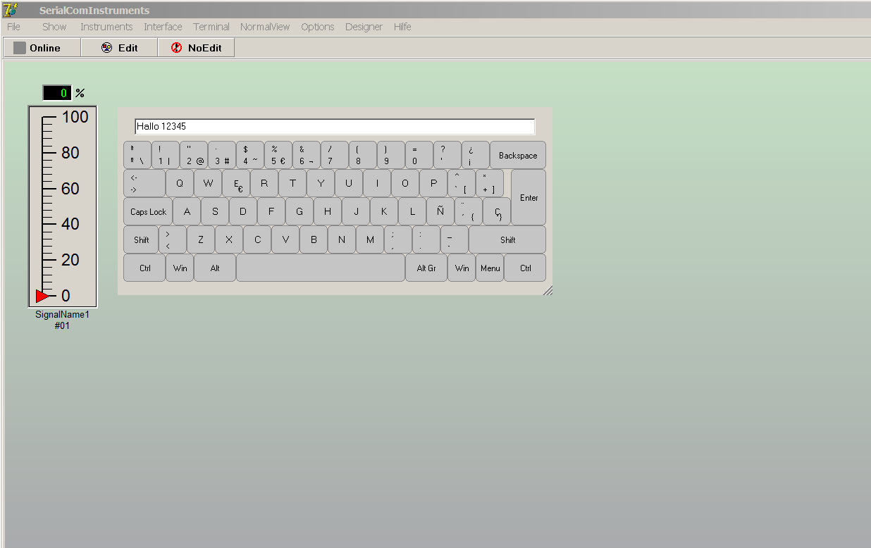

von chris_ (Gast)
>Hab auch noch überlegt, welche Funktionalität man noch gebrauchen
>könnte. Aber irgendwie konnte ich schon alles mit den vorhandenen
>Mitteln abbilden.
Ein Textausgabemodul fehlt vielleicht noch. Der Mikrocontroller könnte
ja Texte in verschiedene Fenster schreiben wollen. Also so was wie
mehrere Terminal Fenster. Man könnte so was auf jeden Fall für
Debug-Messages gebrauchen.
Kommt in der nächsten Version.

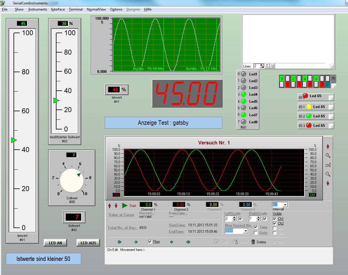

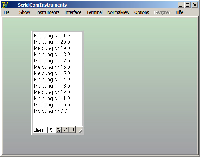

Anbei neue Version SerialComInstruments V0.33
Change Log v0.33
AktivLabel TextBox Instrument #38 zugefügt.
Das Instrument AktivLabel TextBox zeigt Text an,
der vom Mikrocontroller gesendet wird.
Der Text/Textzeile sollte mit CRLF abgeschlossen werden.
Protokoll:   #nMm<
wobei        n = Instrumenten-Nummer (38)
             m = Text
Einstellungen sind nur an der Textbox selber möglich:
Lines     gibt die max. angezeigte Zeilenanzahl an.
C         löscht den Textbox-Inhalt
U / D     gibt die Einfügerichtung des Textes an.
          U  = aktueller Wert immer oben
          D  = aktueller Wert immer unten
Panel mit den 8-Led's überarbeitet.
Hat jetzt auch das neue Design mit Griff
rechts unten zum besseren Doppelklicken.

Ich mache gerade so einige Netzwerk Tests mit den entsprechenden Delphi

Ergenis: Die Netzwerkeinbindung von SerialComInstruments dürfte relativ
problemlos sein. Ich bräuchte nur von den seriellen Components auf die
Netzwerk-Components umschalten, ohne weitere grosse Änderungen. Damit
stände einer Fernübertragung nichts im Wege.

Instrument #38, TextBox:
  Einfügerichtung des Textes,   D  = aktueller Wert immer unten,
Texte werden nach Erreichen der "Lines"-Anzahl nicht nach oben geschoben
bzw. auch nicht mehr upgedatet.

Anbei neue Version SerialComInstruments V0.4a
(bitte nur diese Version benutzen)
Change Log v0.4a
Diverse Bugs bei Led- und Textbox-Instrumenten behoben.
Neuer Modus zum Bewegen und Grössenänderung von Instrumenten
ersetzt den bisherigen Doppel-Klick:
Die Instrumente und Ihre Inhalte werden nun mit
Identifikationslinien umrahmt.
Einige Instrumente bestehen aus mehreren Teilen (Komposit), welche
auch gerahmt werden. Wichtig für diese Version der Software sind
jedoch ausschliesslich die äusseren Rahmen der Instrumente.
Klicken Sie am Besten im untersten rechten Bereich des Instrumentes
um dieses zu aktivieren.
Das Instrument zeigt nun eine pinke Umrandung.
Nun können sie es verschieben oder in der Grösse ändern.
Die Instrumente rasten am gewählten Raster ein.
Sollten Sie versehentlich innere Bereiche eines Instrumentes
verschoben haben, schliessen Sie das Programm nach erfolgter Editierung
und öffnen Sie es wieder. Die inneren Bereiche befinden sich jetzt
wieder am ursprünlichen Platz.
P.S.
Um die Instrumete unabhängig vom Raster zu bewegen/ändern können auf der
PC-Tastatur die Pfeiltasten in Verbindung mit Shift und Crtl(strg)
Tasten benutzt werden.
von biker10 (Gast)
Hallo Albert,
die Instrumente lassen sich jetzt wirklich gut positionieren/ausrichten,
fühlt sich viel besser an!!
Folgendes ist mir noch aufgefallen.
Instrument #65, Einzelne LED:
wird bei "LED 0" unter "Name" ein Text eingetragen, so erscheint dieser
Text auch unter der "LED  5".
Instrument #75, Dip-Schalter  und  Instrument #38, TextBox:
sind beide aktiviert (Haken) und werden angezeigt,
nach Beenden des Programm und erneutem Aufruf werden die beiden
Instrumente immer noch angezeigt aber die Haken sind gelöscht.
Wird jetzt der Haken am Instrument #75 angeklickt wird das Instrument
#38 anschließend unter Show nicht mehr angezeigt.
Da ist noch eine Wechselwirkung zwischen diesen beiden Instrumenten
vorhanden.
Gruß Dieter
von gatsby (Gast)
Diese Bugs sind mir noch aufgefallen.
  Die LED lassen sich mit z.B. #65M0000, #65M0001 ... nicht ausschalten
  Die LED 65-0 ist im Rahmen verschoben (siehe Screen04.png)
Instrument #38 zeigt keinen Text mehr an. In V0.33 ging das (siehe
Screen033.png) noch.
Hier ein Instrumententableau, das zumindest ein von allen bisher zur
Verfügung stehenden Instrumente enthält. Wer sich das Tableau nicht
selbst erstellen möchte, kann sich die Datei SerialComInstruments.ini
einfach in das Verzeichnis c:\Users\Anwender\AppData\Local kopieren. Die
Datei  SerialComInstruments.ini ist mit der Version V0.4 erstellt.
Und schliesslich noch ein kleines Programm für den Arduino Duemilanove,
das alle Instrumente des Tableau bedient.
Viel Spass
gatsby
Geht bei mir ohne Probleme. Bitte noch mal überprüfen.
Im übrigen ist mir das auch schon passiert, da hatte ich das "<" Zeichen
am Ende des Kommandos vergessen.
Aha, in Deinem beigefügten Arduino-Programm scheint ein Fehler zu sein:
              SendString(65,3001);     // Instrument #65 Single LED AUS
              SendString(65,2002);     // Instrument #65 Single LED AUS
Bei "AUS" muss an 1. Stelle eine "0" stehen, Du hast da "3" bezw. "2".
Dann hast Du sie im Edit Mode verschoben. Wie oben beschrieben einfach
Programm aus- und wieder einschalten, dann ist alles am richtigen Platz.
Renixor schrieb:
> Es ist auch Interessant, dass man innerhalb der Instrumente die Texte
> etc. ausrichten kann.
Das Feature ist nicht freigegeben. Du kannst Sie zwar im Edit Mode
verschieben, aber das ist nicht persistent. Siehe Antwort an Gatsby :)
Es freut mich, dass euch der neue Editier Modus gefällt.
Alle sonstigen Bugs werden in der nächsten Version behoben.
Text an #38 funktioniert bei mir auch problemlos.
Du nimmst in Deinem Arduino-Programm:
    SendText(38,inputString);  // Instrument #38 Text Anzeige
Ich will da jetzt nicht alles in Deinem programm nachsehen, habe von
Arduino auch nicht viel Ahnung, aber ist in inputString auch das "<"
Abschlusszeichen am Ende enthalten? Sonst passiert da nix.
von gatsby (Gast)
Hallo Albert,
danke für deine schnelle Antwort.
Du hattest recht, daß das Ausschalten der Single LED funktioniert. Der
Befehl z.B. #65M0000<, #65M0001< im Arduino funktionerte nicht richtig.
Beim Befehl
z.B.   SendString(65,0003);     // Instrument #65-3 Single LED AUS
werden die führenden Nullen unterdrückt.
Mit dem Befehl
z.B. SendText(65,"0003");     // Instrument #65-3 Single LED AUS
funktioniert es.
Auch die Positionierung der LED im Rahmen von Instrument #65 lässt sich
durch den Neustart des Programms korrigieren.
Ebenso funktioniert die Textausgabe in Instrument #38.
Ich hatte nur das Häkchen bei ".. Klick auf Schaltfläche > senden"
vergessen.
Hier nun noch einmal das korrigierte und uneingeschränkt laufende
Programm.
Alles wird gut
gatsby

Change Log v0.41a
2 neue Intrumente Vertikal Slider (#82 und #83) als
Sollwertgeber zugefügt. Bedienung:
Mit der Mouse den Regler grob einstellen, während bei gedrückter
linker Mousetaste das Mouserad als Feineinstellung dient.
Der eingestellte Wert wird bei Loslassen der Mousetaste
über die Schnittstelle an den MC geschickt.
Protokoll:  #nMm<  wobei n = Instr.Nr. und m = der eingestellte Wert
5 Frames (Instr.-Nr. #24...#28) als grafische Umrandung von
Instrumentengruppen zugefügt. Die Hintergrundfarbe der Frames ist
frei wählbar. Im Menue "Optionen" kann eingestellt werden ob
die Frames mit runden Ecken oder rechteckig erscheinen.
Zusätzlicher Schaltfläche "TL"  (TL = Top Left) unter
"Instruments" bei den Buttons "Werte zuweisen".
Bei Betätigung werden dem Instrument die eingestellten Werte
zugewiesen und es wird bei der Aktivierung zur besseren
Auffindbarkeit in der linken oberen Ecke positioniert.
Ausgenommen sind die Einzel-Led's (#65) und
die Aktiv Label Textbox (#38), diese sind bei der ersten
Aktivierung am linken Rand positioniert.
Menu-System überarbeitet und Schnellzugriff-Buttons für
den Online- und Edit-Modus zugefügt.
Die zusätzliche Leiste ist unter "Show / Button-Leiste" abschaltbar.

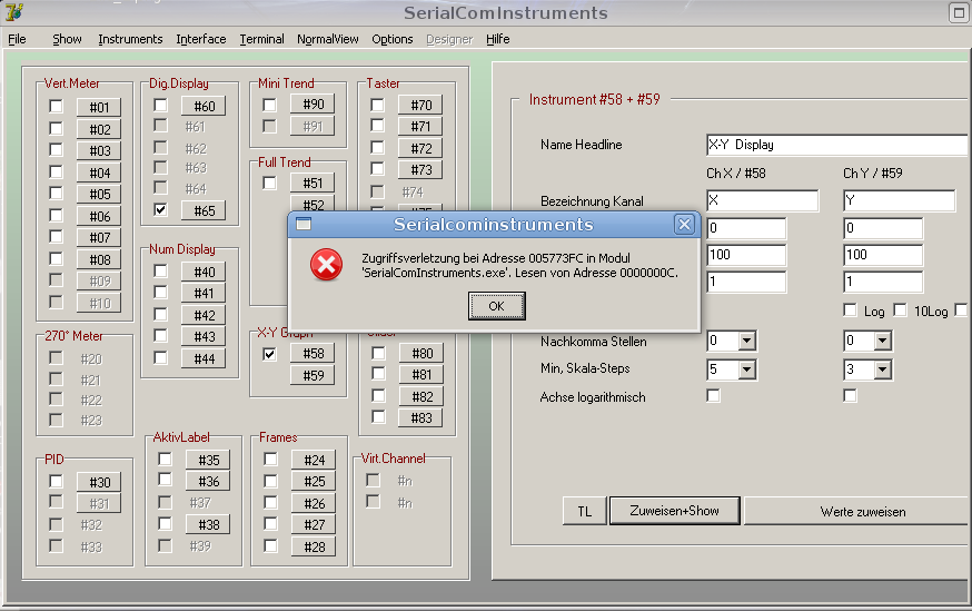

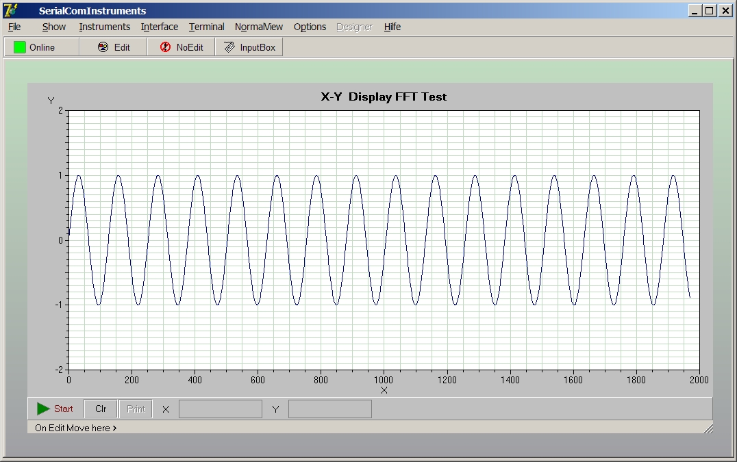

Als nächstes wollte ich ein X-Y Scope-Instrument implementieren.
Zu gebrauchen z.B. für Bode Diagramm / Frequenzgang-Darstellung,
Bauelemente Kennlinien-Darstellung usw. Die Achsen wahlweise linear oder
logarithmisch.
Update-Geschwindigkei so schnell es die Schnittstelle zulässt (wären
beim jetzigen Protokoll und 115200 Baud so max. 250 Datenpaare/s).
Voraussetzung es wird währenddessen sonst nichts übertragen :)
Oder habt ihr prioritätsmässig andere Wünsche?

von biker10 (Gast)
Hallo Albert,

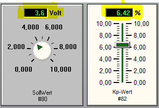

die neuen Instrumente Vertikal Slider (#82 und #83) lassen sich gut
bedienen.
Vielleicht besteht die Möglichkeit die 4 Slider als Schieberegler oder
als Rundinstrument individuell auszuwählen.
Zwischen den Rundinstrumenten und den Schiebereglern bestehen noch
Unterschiede.

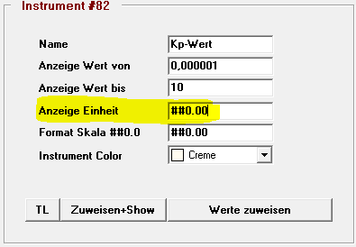

Instrumment #80:
Anzeige (und serielle Übertragung) max 1 Dezimalstelle möglich.
Instrumment #82:
Anzeige (und serielle Übertragung) max 2 Dezimalstellen möglich, siehe
1.PNG.
"Anzeige Einheit" wird hier als "Anzeige Format" im Display des
Instrument benutzt,
 als Anzeige Einheit wird immer "%" angezeigt, siehe 1.PNG + 2.PNG.
Vorschlag neues Instrument:
4 numerische Eingabefelder, min 3 Dezimalstellen (im Nachkommabereich
können die Werte feinfühliger eingegeben werden als mit den Slidern),
  z.B für PID Regler: SollWert, P-Wert, I-Wert und D-Wert
Die Werte können dann wie mit Instrument #75 ">" an dem MC übertragen
werden.
Ich hoffe, das ich es verständlich beschrieben habe.
Dieter

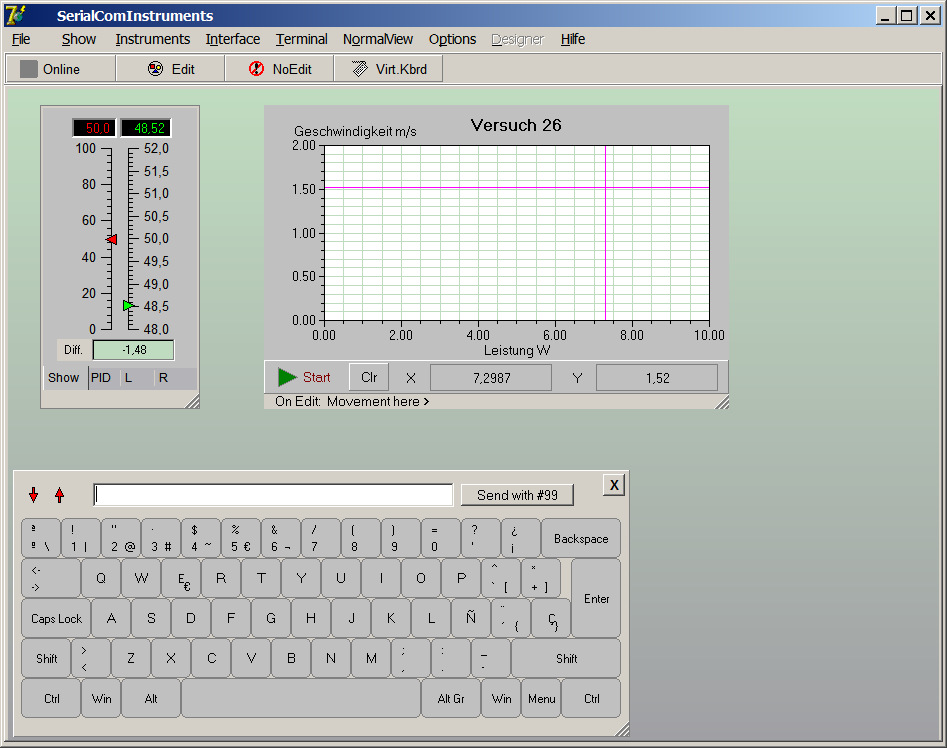

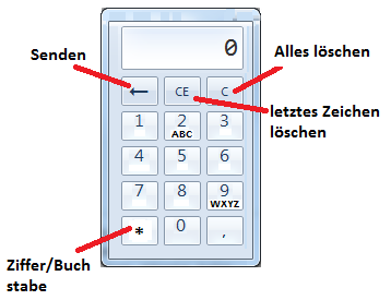

von gatsby (Gast)
Hallo Albert,
wie wäre es, das oben gezeigte Eingabe Instrument zu haben?
Wie mit einem Handy könnte man Ziffern, Buchstaben und Sonderzeichen
eingeben.
Viele Grüße
gatsby

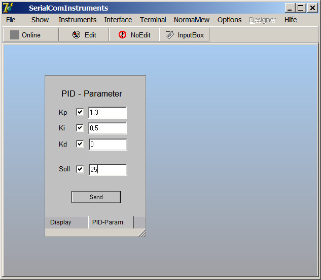

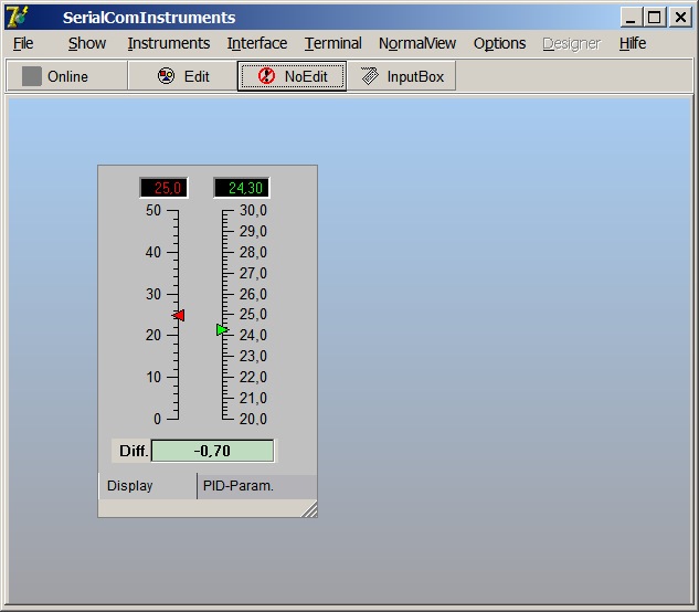

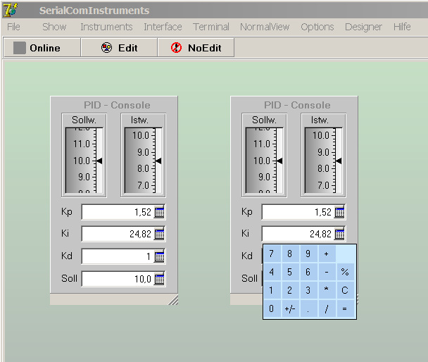

Wie wär es mit so einer PID-Console, nur als Beispiel?
Bei Klick auf Edit-Felder öffnet sich optional ein
Eingabe-Rechner-Display.
Wahrscheinlich reicht dabei auch nur das Ist-Wert Display. Der Soll-Wert
steht ja eh in der Eingabebox.
Ansonsten werden die gefundenen Bugs mit der nächsten Version
korrigiert.
Übrigens ist das X-Y Instrument bereits zu 90% fertig. Das kommt dann in
der nächsten Version mit der PID-Console :)
Ich habe damit mal eine Frequenzgang-Analyse eines Schwingkreises
gemacht:
Mein Rigol 1022 Fkt-Generator auf Sweep (100 kHz bis 2 MHz). Die X-Achse
auf obige Sweep-Werte skaliert und die Y-Werte über MC-ADC gemessen. Ob
die Frequenz-Zuordnung 100% korrekt ist muss ich noch überprüfen.

> vorhanden um sich eine eigene PID Console zusammenzustellen.
Dann ist es wohl sinnvoll zusätzlich zur PID-Console noch eine
allgemeine Num/Text-Eingabe Console zu erstellen.
Zum kommenden X-Y Graph habe ich die Funktionalität um einen Counter
erweitert (siehe Bild). Hintergrund:
Um Frequenzgänge anzuzeigen lässt sich z.B. ein DDS mittels der vom
Counter gesendeten Werte ansteuern. Der Count-Wert bestimmt die
jeweilige Stelle auf der X-Achse. Mit dem ADC des MC misst man das
Ergebnis am Messobjekt und schickt es zum Y-Kanal des X-Y Graph
Instrumentes. Mit Delay verzögert man das Abschicken des nächsten
Count-Wertes um die eingestellte Zeit. Damit berücksichtigt man z.B. die
Einschwingzeit des Messobjektes. Die Delay-Zeit bestimmt sich ab dem
Eintreffen des jeweils letzten Messwertes.
Mittels des Counters hat man dann immer eine 100% genaue
Frequenz-Zuordnung. Gestartet wird der Counter direkt am X-Y Graph
Instrument.
Meint ihr, das der Counter sinnvoll ist?
Denn eigentlich könnte das auch der MC selbst erledigen :)
> eingeben.
Wie wäre es denn damit als Eingabe-Console (Bild oben)?
Ersetzt vollständig die PC-Tastatur mit allen Funktionen, d.h. die
PC-Tastatur könnte man ganz entfernen und nur mit der Mouse arbeiten.
Habe ich fertig in der Schublade :)
Die Frage für eine allgemeine Text/Num Eingabe ist allerdings: Wie soll
die sinnig gekennzeichnet werden?
Denn irgendwie muss das ja zugeordnet werden. Vielleicht eine dedizierte
Instrumenten-Nummer #n für die Console und der MC muss dann selbst
entscheiden wie das Gesendete zu interpretieren ist? Dann kann jeder
damit anstellen was ermöchte.
von biker10 (Gast)
Hallo Albert,
eine Möglichkeit für eine Text/Num Eingabe wäre:
TextFeld--NumFeld
Sw        ##0.000
Kp        ##0.000
Ki        ##0.000
Kd        ##0.000
Xx        ##0.000
z.B. entspricht:
Sw = Sollwert
Kp = Proportionalbeiwert
Ki = Integrierbeiwert
Kd = Differenzierbeiwert
Xx = beliebige Bezeichnung durch den Anwender
Der zu sendende Wert an den MC würde sich dann zusammensetzen aus
"TextFeld + NumFeld + CR(LF)".
Der MC kann aus dem Empfangenen Datenstrom mit der Kennung (Sw, Kp, Ki,
Kd, Xx) eine entsprechende Zuordnung der Daten durchführen.
Wenn allerdings das "TextFeld" leer ist dann soll nur "NumFeld + CR(LF)"
an den MC gesendet werden.
Dieter
Test mit dem XY-Graph Instrument. Auf X-Kanal sin(x*3) und auf Y-Kanal
sin(x) vom MC gesendet ergibt als Graph eine schöne Lissajous-Figur.
@ Biker10
Bis jetzt ist ja das Protokoll noch ziemlich konsistent geblieben und
das möchte ich eigentlich beibehalten. Mit mehreren Werten zu einer
Geräte-Nummer wie bei Deinem Vorschlag wäre das dahin.
Eher würde ich es deswegen so machen:
#n0Mm0<  wobei: n0 Kanal-Nr. z.B. 300 und m0 = Sollwert
#n1Mm1<  wobei: n1 Kanal-Nr. z.B. 301 und m1 = Kp
#n2Mm2<  wobei: n2 Kanal-Nr. z.B. 302 und m2 = Ki
#n3Mm3<  wobei: n3 Kanal-Nr. z.B. 303 und m3 = Kd
Dann könnte man event. einstellen ob man nach einmaliger kompletter
Übertragung der Parameter anschliessend z.B. nur noch den Sollwert bei
Änderung alleine überträgt.
Oben seht ihr eine Vorschau auf die Instrumente der kommenden neuen
Version.
PID-Visualisierung
Zeigt Soll und Ist-Wert an, wobei, wie dargestellt die Ist-Achse mittels
der Einstellungen gezoomt werden kann. Im unteren Bereich kann man 4
Darstellungsseiten des Instrumentes umschalten auf Parameter-Eingabe für
PID, linker/rechter-Graph und Show. Unter den Graphen wird die aktuelle
Regeldifferenz angezeigt. Das Instrument lässt sich auf der PID-Seite
auch ohne graphische Darstellung verwenden. Dabei werden nur die
PID-Parameter zum MC geschickt, auch wahlweise einzeln, ohne dass der MC
den Ist-Wert zurücksenden muss. Zur Klarstellung: Das Instrument führt
keine PID-Berechnungen durch, sondern dient nur zur Parametrisierung für
die Berechnungen auf dem MC.
XY-Graph
Freie Darstellung von Graphen in einem parametrisierbaren
XY-Koordinatensystem. Bei Klick auf Start wird der Inhalt der Graphic
gelöscht und auf Werte vom MC gewartet. Auch der MC kann durch Senden
von "-999999" den Inhalt der Graphic löschen (habe ich gewählt um kein
neues Protokoll einführen zu müssen). Es werden die Instrumenten-Nummern
58 und 59 benutzt.
Virtuelles Keyboard
Mit dem Virtuellen Keyboard (Instr.-Nr. 99) lassen sich beliebige
Informationen an den MC senden. Da könnt ihr euch z.B. auch ein eigenes
Protokoll für ausdenken. Das Keyboard lässt sich auch auf die
Eingabe-Zeile minimiert darstellen.
Protokoll  #99Mm   wobei m = Text oder euer Protokoll
Na gut, die alphanumerische Tastatur fällt dann weg und wird ersetzt
durch eine einfache Text Eingabezeile. Die PID-Console kommt dann ohne
Zeiger-Grafiken nur als Texteingabe-Console für die PID-Paranmeter.

Ich bin mit den Tests des neuen XY-Graph Instrumentes jetzt langsam
durch. Oben ein Beispiel was man damit so alles anstellen kann. Es zeigt
eine Analyse eines LC-Gliedes, wobei der MC die Frequenz (X-Achse)
jeweils vorgibt (z.B. an einen DDS), dann die resultierende Spannung am
LC-Kreis misst. Die Beiden Werte werden an die X-Achse und Y-Achse des
XY-Graph Instrumentes geschickt.
Weitere Anwendungs-Ideen:  Motor-Kennlinien, Bauelemente-Kennlinien usw.
Für X- und Y- Achse gibt es einen Skalierungsfaktor. Beide können
unabhängig von einander linear oder logarithmisch dargestellt werden.
Der Messwertwert für die Y-Achse kann zusätzlich noch 1xLog, 10xLog oder
20xLog dargestellt werden (z.B. für dB Anzeige).

Ich habe die com unter Wine- Linux Mint (MAYA) nicht zum laufen gebracht
auch nicht mit - ln -s /dev/ttyUSB0 com1 im /dosdevices  Der Rest geht
wohl bringt dann aber keinen Sinn. Bin aber auch kein Linux Freak. Würde
mich interessieren welche lib/Komponente due für die serielle com
verwendest.
Also ich habe von Linux überhaupt keine Ahnung. Pinzipiell müsste es
aber unter Wine gehen. Vielleicht findet sich ja ein Linux Könner der es
rausfindet.

von Chris (Gast)
Linux:
Man sollote entsprechende symlinks in ~/.wine/dosdevices. setzen.
 cd ~/.wine/dosdevices
 ls -l
insgesamt 0
lrwxrwxrwx 1 user user 10 2008-04-13 14:18 c: -> ../drive_c
> sudo ln -s /dev/ttyS0 com1
[sudo] password for localhost:
> sudo ln -s /dev/ttyS1 com2
> ls -l
insgesamt 0
lrwxrwxrwx 1 root root 10 2009-04-19 18:46 com1 -> /dev/ttyS0
lrwxrwxrwx 1 root root 10 2009-04-19 18:46 com2 -> /dev/ttyS1
User sollte die Berechtigung zu den seriellen haben, z.B. ueber die
Gruppe tty oder ansonsten einfach zum Testen das Programm als root
starten wenn
man den Ersteller traut.
Im Beispiel waren dies echte Serielle, fuer usb sollte man die
entsprechenden Links anpassen, sowie auch fuer das verwendete Linux
system.
von Minthol (Gast)
Vielen Dank Cris,
ich hatte wie vorher ja schon beschrieben com1 mit
zugewiesen und auch die Userberechtigung für tty gegeben.
Entscheiden war dein letzter Satz
> system.
Mein Mint ist ja ein Ubuntu-Derivat und da heißt die Gruppe jetzt
dialout.
Nach:
sudo usermod -aG dialout meinusername
und einem Neustart funktioniert es jetzt auch mit den USB zu seriell
Adaptern.
Danke
Anbei neue Version SerialComInstruments V0.42
Change Log
Neues Instrument XY-Graph, Instrument-Nr. #58 und #59.
Wobei #58 = X-Kanal und #59 = Y-Kanal.
Die beiden Werte für den X- und Y-Kanal müssen direkt
hintereinander vom MC geschickt werden. Erst nach Eintreffen
des zweiten Wertes wird die Grafik upgedatet.
Mit Betätigen des Start-Buttons wird ein Start-Kommando an
dem MC geschickt.
Protokoll:  #58M1<
Danach wartet das XY-Graph Instrument auf Werte.
Die Auswertung des Start-Kommandos im MC ist optional, da
nach Betätigung des Start-Buttons immer alle ankommenden
Werte dargestellt werden.
Der Inhalt von XY-Graph wird durch Klick auf "CLR" gelöscht.
Auch vom MC aus kann der Inhalt von XY-Graph gelöscht werden:
Kommando:  #58M-9999999<
Die Achsendarstellung ist linear oder logarithmisch.
Die Skalierung der Y-Werte kann zusätzlich als log, 10xlog
oder 20xlog für dB-Anzeige erfolgen.
Neues Instrument Input Box, Instrument-Nr. #99.
Die Input Box öffnet sich mit Klick auf den
Button "InputBox" (Button-Leiste).
Die Input Box erscheint immer am unteren linken Rand
des Programmfensters und kann nicht verschoben werden.
Der eingegebene Text wird an den MC gesendet.
Protokoll:  #99Mm<   wobei m = Text
von BASCOM MWS (Gast)

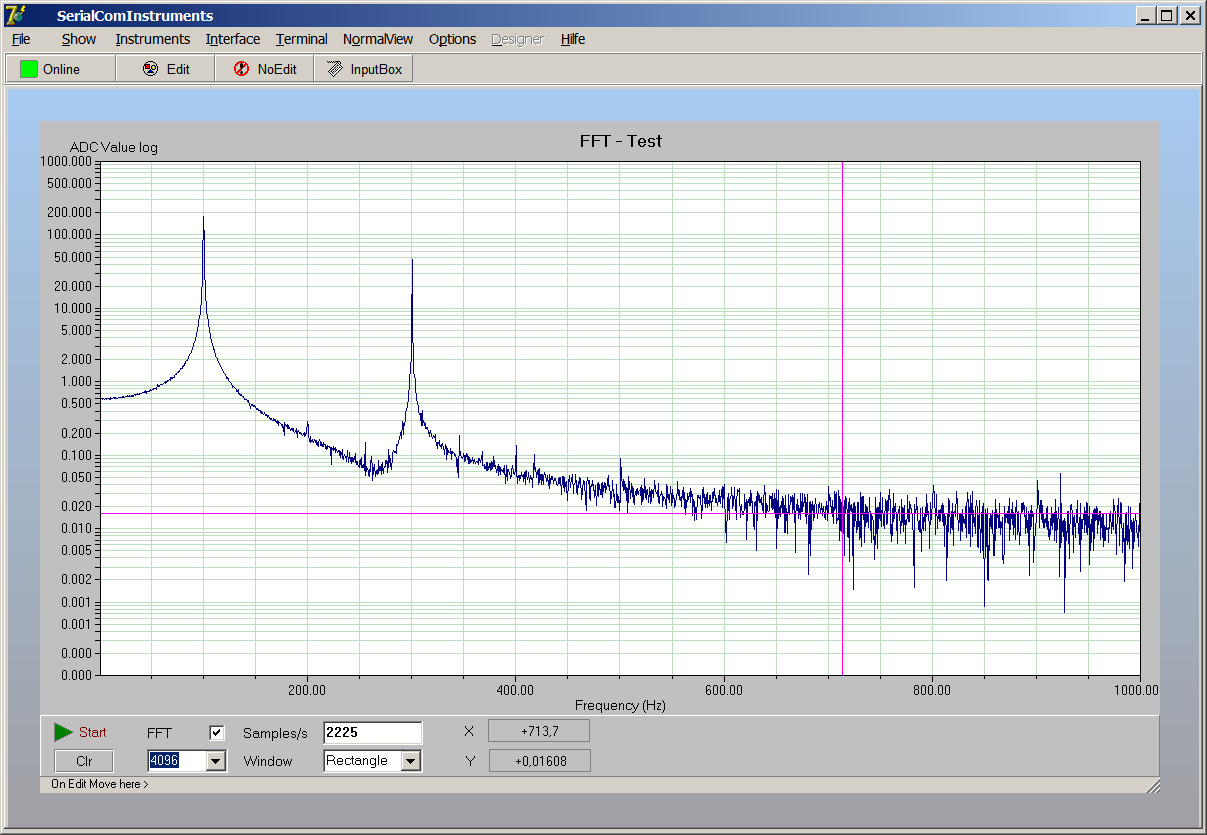

Was haltet ihr von einem FFT-Instrument?
Ich habe mal einen Test mit einer 2048 Punkte FFT gemacht.
Siehe Beispiel im Anhang.
Da SerialComInstrument bis zu 1000 Samples/s verkraftet könnte das Sinn
machen.
SerialCommInstruments kann mehr als 50.000 Samples pro Sekunde (intern
ohne serielle Schnittstelle) verarbeiten, natürlich rechnerabhängig. Die
Frage ist ob an FFT Interesse vorhanden ist. Ich hatte weiter oben das
Thema ja schon mal angesprochen, es ist aber ohne Resonanz geblieben.
Anscheinend ist die Nachfrage hier ja ziemlich abgeflaut, so dass ich
zuerst mal vornehmlich Instrumente und Erweiterungen entwerfe, die
meinen eigenen Bedürfnissen entsprechen. Dafür wäre FFT interessant, die
schnelle Komponente dafür habe ich.

OK, ist als Option im Terminal für die nächste Version vorgesehen.
Anbei noch ein kleiner Test was mit dem neuen XY-Display ausser
Kennlinien, Bode Diagramme, Spektrumanzeige usw. noch so geht:
Einsatz als schnelles Signal-Display mit bis zu 800 Samples/s bei 115200
baud. Siehe Bild und Demo-Code in Luna oben (Die Überschrift FFT im Bild
stimmt natürlich nicht :). Der Code zeigt auch für C oder Bascom wie
einfach die Anzeige zu bedienen ist.
Ich habe jetzt für das XY-Display Instrument die optionale FFT-Funktion
fast fertig. Nur die Skalierung der X (Frequenz) Achse braucht noch ein
Tuning und einige Überlegung.
Das Bild zeigt eine 2048 Punkte FFT, angewandt auf ein Sinussignal von
40 Hz welches vom ADC eines ATMega 168 gesampelt wird. Die Darstellung
ist wahlweise logarithmisch (wie im Bild) oder linear.
Die FFT ist einstellbar von 64 bis 4096 Punkte und für das FFT-Fenster
gibt es diverse Standard-Einstellungen (Rectangular, Hamming, Blackman
usw.).
Die Bezeichnung der Y-Achse ist im Bild nicht korrekt :)
Anbei neue Version SerialComInstruments V0.43
Change Log v0.43
FFT-Option für XY-Display Instrument implementiert.
Wenn im XY-Display nur die FFT-Ansicht gewünscht ist,
braucht aus Geschwindigkeitsgründen nur der Kanal #59
übertragen zu werden.
Protokoll:  #59Mm<    wobei m = Messwert
Damit die X-Achse (Frequenz) richtig skaliert wird,
muss die im MC verwendete Sample-Rate in Samples/s
eingegeben werden.
Die Anzahl der FFT-Punkte kann von 64 bis 4096 gewählt
werden. Moderne PC's benötigen für 4096 Punkte weniger
als 0,5 ms, so dass die Rechnerauslastung durch die FFT
gering bleibt.
Diverse FFT-Windows, wie Rectangle, Hamming, Blackman
usw. sind verfügbar.
Die Achsen können unabhängig voneinander linear oder
logarithmisch skaliert werden.
Die obigen Bilder wurden mit einem ATMega 168 mit einem 22,1184 MHz
Baudratenquartz, einer Übertragungsrate von 460800 Baud und einer
Sample-Rate von 2225 Samples/s erzeugt. Als Signalspeisung diente ein
Rigol DG1022 Funktionsgenerator. Die Bilder zeigen eine Modulation des
100Hz Signals mit 300 Hz.
Die Frequenzachse lässt sich spreizen um Details sehen zu können, wie
ein weiteres Bild zeigt.
Bitte keine Kommentare zum Übertakten des ATMega, fürs Hobby ist das für
mich OK :)
Oben findet ihr auch noch das zugehörige Luna Programm.
Sollte jemand bei der FFT mehr als 4096 Punkte benötigen, so ist das
kein Problem. Bis zu 65536 Punkte wären machbar (natürlich muss man dann
etwas warten bis die Werte eingelesen sind :)

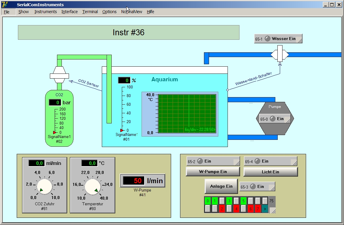

hab mich nun auch mal mit der neuen Version auseinander gesetzt.
Ich muß wirklich sagen, es ist toll, was aus diesem Projekt geworden
ist...
Grafische GUI's lassen sich durch Neuerungen wie das Raster innerhalb
von Minuten erzeugen.(für die im Bild hab ich 5min gebraucht)
Werde, wenn ich mal Zeit habe die ganzen Instrumente mit Werten füttern.
Was, meiner Meinung nach aber wirklich wichtig ist und leider die ganze
Zeit aussenvor gelassen wurde ist die "Projekt Speichern | Projekt
Laden" Funktion.
Ansonsten wirklich Klasse ;)
MFG Renixor
Anbei neue Version SerialComInstruments V0.44
Change Log v0.44
Neues Instrument PID-Console, Instrument-Nr. #30
Die PID-Console erlaubt die graph. Anzeige von
Ist-/Soll-Wert und der Regel-Differenz von einem
auf dem MC ausgeführen PID-Regler.
Die Regelparameter Kp, Ki, Kp und der Sollwert
können von der PID-Console, auch einzeln, zum MC
gesendet werden. Die Übertragung der Parameter
zum MC ist optional, die Anzeige ist davon
unabhängig.
Protokoll Ist-Wert vom MC zum PC:

Protokoll PID-Parameter vom PC zum MC:
  für Kp:        #301Mm<   wobei m = Kp
  für Ki:        #302Mm<   wobei m = Ki
  für Kd:        #303Mm<   wobei m = Kd
  für Sollwert:  #304Mm<   wobei m = Sollwert

Meine heutigen Tests für schnelle Erfassung zeigen folgendes Bild:
Controller      Clock      baud      Auflösung   max. Samplerate/s
                                                 incl.Transfer > PC
ATMega168-20    22118400   460800    8 bit       30000
ATMega328       16000000   115200    8 bit        6000
Das sieht doch schon mal gar nicht so schlecht aus.
Damit könnte man z.B. eine Oszi-Funktion mit Software-Trigger
integrieren. Bei einer Darstellungsbreite von 1000 Pixeln (1 Sample = 1
Pixel) und 8 bit ergäbe das eine Updaterate von max. 20 Frames/s bezw. 5
Frames/s. Bei 500 Pixeln entsprechend die doppelte Framerate.
Interesse?

SerialComInstruments Test-Version 0.44
Unter Linux / Wine, default ist XP gesetzt
Installation: Ja  ( pfad wie vorgegeben verwendet)
Programm startet nach Installation auch, wenn Häckchen
Links Unten auf nicht starten gesetzt wird (nicht so wichtig).
Einige Instrumente angeordnet.
Grosse Instrumente wie PID, XY Graph, Full Trend
sind wohl nur an einer Stelle mit der Maus greifbar.
Dig.Display #65 ist immer Häckchen gesetzt.
Problem mit Fehlermeldung:
Wenn XY Graph #59 gedrückt wird und dann Zuweisen+Show
gibt es Zugriffsverletzung bei ..
Drückt man nochmal Zuweisen+Show, dann könnte es sein
dass die Fehlermeldung hinter dem Programmfenster ist,
der Rahmen ist dann grau.
Für XY werden #58 und #59 verwendet, ein zweites
XY hätte wohl #60 #61.
#58 und #59 haben den Text Mini Trend unter dem Mauszeiger.
Wird das Fenster mit Normal View vergrössert, geht es mit nochmal
Normal View nicht auf die vorherige Grösse zurück.
Bei Wine Software, Anwendungen ist SerialComInstruments
als Name gelistet, Herausgeber und Version fehlen.
Deinstallation Ja
Einlesen / Ausgabe von Daten wegen fehlender Geräte nicht getestet.
Zu Linux oder Wine kann ich nicht viel weiter schreiben,
da gibt es viele Möglichkeiten.Es wäre wohl sinnvoll, ein kleines
Linux mit Wine und wenig anderem zu machen.
Unter "echtem" Windows habe ich nicht ausprobiert.
Es soll nichts als Kritik gesehen werden, das Programm ist
so wie es ist.
Anhang 3 Bilder
Ja, immer ganz unten, das ist auch in der Hilfe so beschrieben.
Richtig. Wenn Du da weiter klickst, weist Du auch warum :)
Funktioniert bei mir, werde es aber überprüfen.
Wird korrigiert.
Hatte ich auch nicht so vorgesehen, ist aber eine gute Idee.
Hatte ich aus Faulheit noch nicht bei den Compiler-Einstellungen
eingetragen. Werde ich jetzt aber nachholen.
Danke für den Test!

ich beschäftige mich gerade mit der PID-Console unter Bascom,
dabei würden folgende Punkte die Dekodierung im MC vereinfachen.
Ein CR an den PID-Parameter Sendestring anhängen,
- unabhängig ob 1 oder mehrere PID-Parameter gesendet werden,
- der Sendestring kann dann als "ein" String im MC bis CR eingelesen und
  mit dem Endezeichen <  in die entsprechenden Parameter unterteilt
  werden.
Statt eines Komma im Parameter einen Punkt senden, #302M9,6<   #302M9.6<
- erleichtert die Umwandlung vom Sende-String (obiges Beispiel 9.6) in
  eine Zahl durch Val().
Die PID-Parameter mit 2 Nachkommastellen, Eingeben/Senden.
Wie dekodierst du die PID-Parameter im MC?
Allgemein:
die Version im GUI hinter SerialComInstruments anzeigen!
Gruß Dieter
>   werden.
Werde ich als Option in der nächsten Version implementieren.
Ich denke mal das Komma sollte hier generell durch einen Punkt ersetzt
werden.
Nachkommastellen dann wählbar.
Gruss

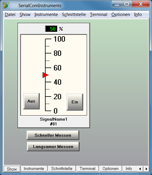

von Thomas F. (igel)
Melde mich jetzt auch mal, da ich eine solche Software wie die hier von
Albert schon seit längerem suche.
Deshalb habe ich jetzt mal die V0.44 installiert.
Ich habe jetzt mit 9600, 19200 und 38400 baud gesendet. Im Terminal sehe
ich die Daten auch, jedoch bewegen sich die zugehörigen Instrumente
nicht.
Habe ich etwas missverstanden und die Instrumente sind noch gar nicht
"scharf" geschalten?
Thomas
Alle Instrumente sind "scharf" geschaltet :)
Welche Instrumente benutzt Du (event. mal ein Bild davon)?
Wie sehen die Messwert-Strings aus (event. mal Bild vom Terminal).
Vielleicht hast Du ja hinter den Messwerten das < Zeichen vergessen?
Sind die aktivierten Instrumente richtig skaliert?
Ansonsten sagt meine Glaskugel nicht mehr . . .
Hier mal ein paar Bilder.
Inzwischen habe ich es auf zwei Rechnern getestet, einmal win XP und
einmal Win7. Ich erhalte als Anzeige immer nur die Eins.
Thomas
Also, ich habe das jetzt gerade noch mal mit V0.44 getestet (Win7).
Alles läuft bei mir einwandfrei. Auch bei anderen Anwendern läuft es ja.
Anhand Deiner Bilder kann ich keinen Fehler entdecken, sieht alles
normal aus. Danach müsste es funktionieren.
Vielleicht kommt ja über die Schnittstelle etwas, was da nicht
hingehört. Im Terminal werden ja nur die darstellbaren Zeichen
angezeigt.
von Martin S. (sirnails)
> angezeigt.
Da hätte ich gleich eine Idee für die nächste Version: Eine
Fehlerzähler, wenn ungültige Daten geschickt werden :)
Hallo Albert, Danke für deinen Tipp:
Offensichtlich kommt irgendein Steuerzeichen mit. Im Log-File meines
Terminalprogramms sehe ich nach dem M ein (DC4).
Jetzt muss ich mal suchen wo das herkommt.
Thomas
So, ich habe den Fehler bei mir gefunden: Es lag an einer falsch
programmierten Unterdrückung von vorangestellten Nullen beim Ausgeben
von Stringzahlen. Dort wurde ein Steuerzeichen eingeschoben.
Jetzt gehts und ich bin natürlich schon auf die nächste Version
gespannt, da ich die Software gleich fürs nächste Bastelprojekt
einsetzen will.
Thomas
