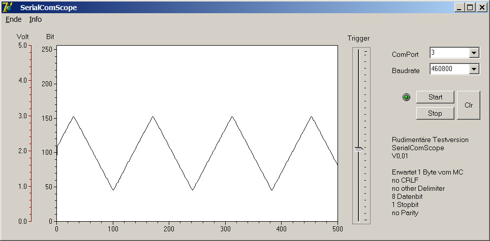

Könnte ihr dieses "Abfallprodukt" von SerialComInstruments mal testen?
Es ist noch in einem rudimentärem Stadium und soll mal ein
eigenständiges Programm werden.
SerialComScope V0.01
Schnelle Scope-Darstellung von 8 Bit ADC-Werten eines Mikrocontrollers
über die serielle Schnittstelle.
Die Display-Auflösung entspricht mit 256x500 der eines
Digital-Oszilloscopes. Höhere Auflösungen in der X-Achse sind beliebig
machbar, verringern aber entsprechen die Frame-Rate.
Bei einem weiteren Ausbau sollen von Skalierung der X-Achse in
Zeiteinheiten, Zoom usw dazu kommen. Überlegenswert wäre eine
Übertragung von einer geänderten Abtast-Einstellung vom PC zum MC (würde
aber event. die max.Samplerate beeinflussen, da ja darauf hin im MC
abgefragt werden müsste).
Ich schaffe damit zur Zeit ca. 30.000 Samples/s bei 460800 Baud (siehe
Bild mit 2 kHz Dreiecksignal). Die Framerate (Updaterate) der
Darstellung beträgt ca. 20 Frames/s.
Folgende Eigenschaften habe ich bei Tests festgestellt:
Controller    Clock      baud     Auflösung  Samplerate/s   Frames/s
                                             incl.Transfer  500 Pixel
ATMega168-20  22118400   460800   8 bit      30000          20
ATMega328     16000000   115200   8 bit       6000           4
Das Beispiel-Programm für den MC in Luna kann leicht in andere Sprachen
wie C oder Bascom sinngemäss übertragen werden.
Der Trigger arbeitet nicht immer wie er soll, vielleicht findet ihr noch
mehr Tücken und habt noch Vorschläge.
Gast #3456923
Interessant, wie wärs wenn man statt der ungenauen Dauerschleife den
Interrupt des ADC nutzt um eine halbwegs exakte Basisfrequenz zu
erreichen?
Momentan kann das Anwendungsprogramm doch gar keine richtige
Zeit(-Anzeige) berechnen um auch nur halbwegs sinnvolle Zeitabschnitte
ablesen zu können.

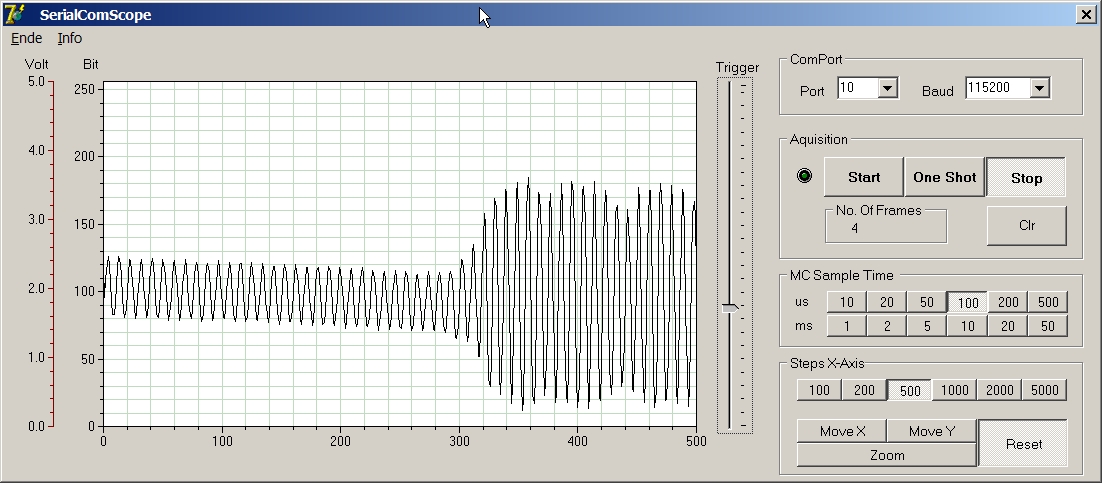

OP (Firma: Bastler aus Mönchengladbach) Persönliche Seite #3459224
Demnächst gibt es eine neue Version von SerialComScope.
Anbei eine Voransicht.
Der Mikrocontroller bekommt nun die Information welche Samplerate
eingestellt ist jeweils als 1 Byte codiert über die Schnittstelle
geschickt.
Die Darstellung ist zoombar und in X- und Y-Achse verschiebbar.
An der korrekten Skalierung für die Y-Achse bastel ich noch.
Gast #3459317
Ich denke das ist der falsche Weg, ein Oszilloskop ändert doch nicht
seine Hardware-Samplerate! Das wäre hier Aufgabe des PC-Programms, dafür
muss es natürlich wissen mit welcher Frequenz die Werte gesampelt
werden.
Auf dem MC also immer Maximale Samplerate was die Schnittstelle kann und
das Ganze über Interrupt und Free running mode mit fester Frequenz (die
natürlich unterhalb der Ausgabegeschwindigkeit liegen muss).
OP (Firma: Bastler aus Mönchengladbach) Persönliche Seite #3459326
> werden.
Da bin ich aber ganz anderer Ansicht, aber ich lass mich gern überzeugen
Aus welchem Grund wäre es sinvoll z.B. langsamere Vorgänge mit höchster
Samplerate zu messen? Wozu soll da der enstehende Datenwust gut sein.
Das Ganze kann man auch nicht wirklich mit einem Oszi vergleichen.
Und was machen die Anwender mit schnelleren/langsameren MC's und/oder
Schnittstellen?
