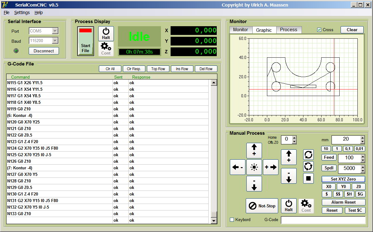

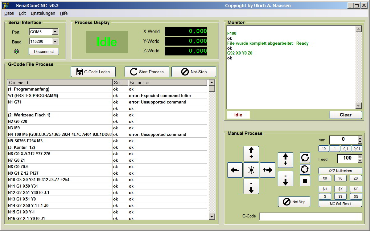

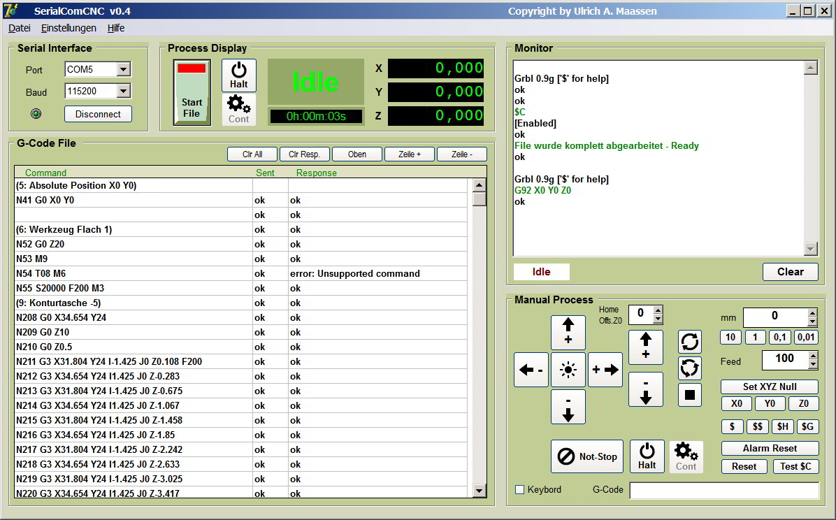

Die ersten Versuche mit einem Arduino Nano, A4988 Board und kleinerem
Stepper-Motor in einer simplen Versuchanordnung verlaufen bereits
erfolgreich (siehe Bild). Oben seht ihr einen Screen Shot der
vorläufigen Programm-Version.

Anbei SerialComCNC Version 0.2
Change Log V0.2
XYZ Achsen können jetzt auch einzeln genullt werden.
G-Code File-Import mit vollständigem Processing,
d.h. Übertragung auf den Arduino.
Das G-Code File kann editiert werden.
Fehler im G-Code werden während der Abarbeitung angezeigt (siehe Bild
oben).

In der vorliegenden Form kann das Programm aber bereits produktiv
genutzt werden.

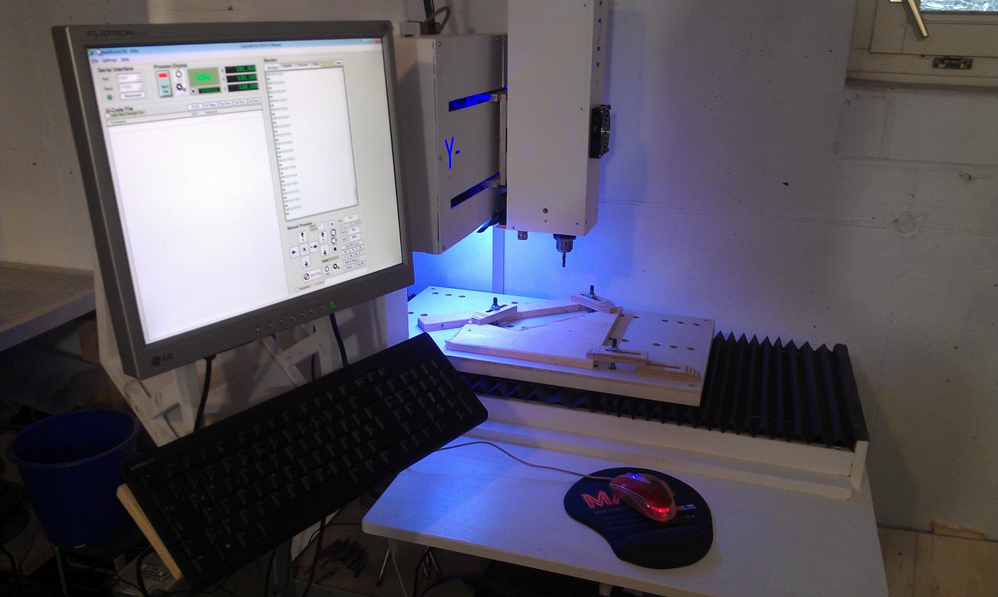

von Albert M. (Firma: Bastler aus Mönchengladbach) (albertm) Benutzerseite
Anbei SerialComCNC Version 0.4
Change Log V0.4
X X Z - Displays jetzt in allen Modi funktionsfähig.
Im manuellen Modus Verfahren über Keyboard/Keypad möglich.
Deaktivierung der Schnittstelle bewirkt einen Not-Halt.
Hilfe-System/Bedienungsanleitung teilweise erstellt.
Diverse Bugs behoben.
Das dürfte für den Praxiseinsatz erst mal reichen.
Alles Zusätzliche ist Nice-To-Have.
Soll aber nicht heissen, dass die Entwicklung stehen bleibt,
mal schauen wie aufwändig eine Realtime-Grafik dazu ist :)

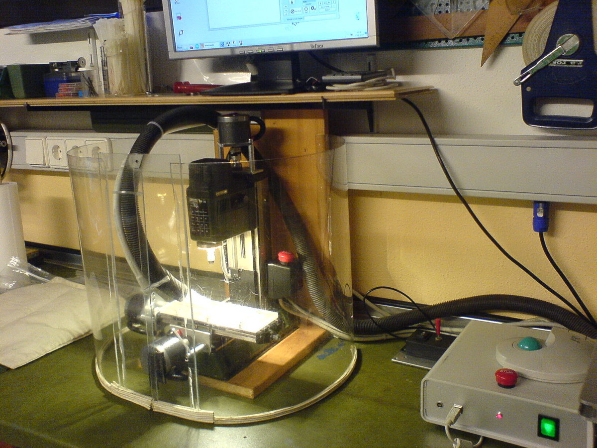

Habe mir dazu diese Teile bestellt:
http://www.ebay.de/itm/CNC-Kit-PROXXON-MF70-umbau-auf-CNC-fur-NEMA17-und-NEMA23-Motoren-/221394570257?pt=Modellbauwerkzeuge&var=&hash=item338c250c11
http://www.ebay.de/itm/181353602653?ssPageName=STRK:MEWNX:IT&_trksid=p3984.m1497.l2649
Referenzschalter verbau ich keine, weil für meine Zwecke unnötig.
Der Umbau war der eigentliche Anlass für die Software-Entwicklung.
Mal schauen was dem Mechanik/Elektronik Geraffel wird.
Und noch einen Stepper-Motor samt Driverboard übrig,
irgend wo für wird der auch noch gut sein.
Hier mal eine Vorschau auf die nächste Version.
Neue Features:
Graphische Darstellung der vom Arduino zurückgelieferten Positionswerte
beim Fräsen. Die Anzeige ist in mm skaliert und kann verschoben und
gezommt/umskaliert werden, auch während des laufenden Betriebes.
Es werden die Verfahrwege in x und y Koordinaten als Draufsicht
angezeigt. Eine 3D Darstellung ist mir z.Z. zu aufwändig.
Für diejenigen die eine Farbunterscheidung zwischen Verfahren und Fräsen
möchten:
GRBL richtet auf dem ATMega einen Befehlspuffer ein. Ich schicke an den
Puffer solange Befehle, bis der nächtste Befehl nicht mehr vollständig
passt. Damit wird die Look-Ahead Funktion von GRBL voll genutzt. Der
ATMega arbeitet die Befehle im Befehlspuffer ab und sendet auf Anfrage
leider nur den Status und die Positionswerte zurück. So ist bei der
Auswertung für die Grafikanzeige nicht mehr einfach nachvollziehbar
welche Positionsdaten Verfahr- oder Fräswerte sind, da man nicht
bestimmen kann welcher von vielen möglichen Behlen im Puffer gerade
abgearbeitet wird.
Bei GRBL-Frontends die eine farbige Unterscheidung zeigen werden demnach
die Befehle einzeln abgearbeitet (in den Puffer geschickt und gewartet
bis fertig) und damit kann die Look-Ahead Optimierung von GRBL dann
nicht genutzt werden.
Lange Rede kurzer Sinn: Mir ist die Look-Ahead Optimierung lieber und
ich pfeife auf eine farbige Unterscheidung.
Was es noch Neues gibt:
Ein Process View, bei dem im File-Mode alle an den Arduino geschickten
Befehle und vom Arduino kommenden Positionswerte aufgelistet werden.
Zwischen Grafik und Process View kann während des Betriebes umgeschaltet
werden.

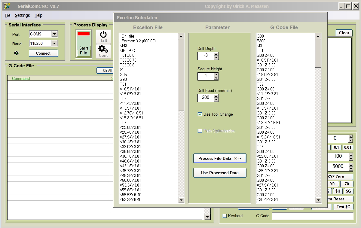

von Waldemar P. (waldi_p)

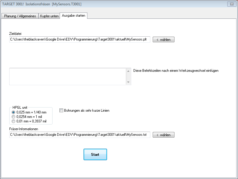

Hallo Albert,
Das sieht schon Profi massig aus. bin begeistert was Du in so kurzen
Zeit auf die Beine gestellt hast. Die Graphikmode in 2D reicht
vollkommen. Ich selbst benutze GRBL bei meiner Platinenfräse dazu
Konvertiere ich die Exellon Bohrdaten ( DRL ) und HP-Plotdaten ( PLT )
zur G-Code um die Fräse mit Daten zu füttern. Als Vorschlag zu späterem
Zeitpunkt, so eine zusätzliche Implementierung der Funktionen, wird
bestimmt vielen Usern nützlich sein. Da die meisten hier mit
Elektronikbasteleien am werkeln sind.
schöne Grüße
Waldemar
Christian W. schrieb:
> für eine Echtzeit-Positionsanzeige würde ich dir anbieten, das GRBL so
> zu modifizieren dass es dich ständig oder auf Abruf mit aktuellen
> Postitionsdaten versorgt.
Hallo Christian,
das macht meine Software natürlich bereits, auch ohne GRBL Modifikation.
Wie sollten die Anzeigen und die Graphic auch sonst funktionieren?
Was GRBL in der neuen Version 0.9g leider noch nicht macht, ist eine
zusätzlich zu der Koordinaten-Ausgabe eine Information über den aktuell
bearbeiteten Befehl zu liefern, z.b. ob es ein G0 oder G1 Aufruf war.
Das könnte ich gut gebrauchen, siehe mein Beitrag oben.
Ansonsten sieht es so aus, dass ich vom PC timergesteuert ca. 7 mal pro
Sekunde den Befehl "?" schicke, worauf GRBL mit Status und aktuellen
Koordinaten antwortet. Schnellere Update als ca. 10/s würden GRBL zu
stark ausbremsen und event. Fehlfunktionen verursachen. Aber eigentlich
reichen die 7 mal pro Sekunde gut aus. Schneller würde auch nicht mehr
Information bringen.
Ändern möchte ich GRBL auf keinen Fall. Ich will mich bei meinem
Programm immer auf die aktuelle/offizielle GRBL Version stützen.

Anbei SerialComCNC Version 0.5
Change Log V0.5
Graphische Darstellung der Verfahr/Fräswege,
incl. mitlaufendem Fadenkreuz auf der aktuellen Postion.
Die Darstellung kann beliebig verschoben oder umskaliert werden, auch
während des Fräsvorgangs.
Process View mit laufender Anzeige der Schnittstellen Kommunikation
während des File-Mode Betriebes.
Diverse Bugs beseitigt.
Have Fun!

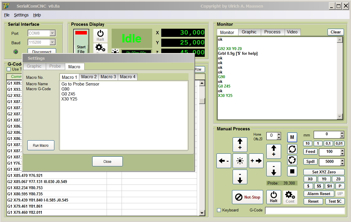

Hardy F. schrieb:
> Es waere gut, wenn man die benoetigten Konfigurations-Einstellungen
> gleich ueber die grafische Oberflaeche deines Programms in den GRBL
> bringen koennte.
> Beim Aufbau der Fraese wird doch viel experimentiert, da waere dies
> sicher optimal.
Hallo Hardy, diese Funktionaltät ist doch bereits vorhanden:
Wenn Du z.B. die Step (z.B für die X-Achse) pro mm skalieren möchtest,
gibst Du in das Befehls-Eingabefeld unten rechts einfach ein:
$100=x (wobei 100 = XAchse und x = Step).
GRBL antwortet dann, wenn alles passt, mit einem OK. Dieser Eintrag wird
dann permanent auf dem EEPROM des Arduino/ATMega gespeichert.
Die aktuellen Einstellungen der z.Z. möglichen 32 Parameter ruft Du mit
$$ zur Ansicht im Monitor auf und kannst sie, wie gerade beschrieben,
neu setzen. Einfach mal probieren, dann siehst Du wie einfach das geht.
Einer zusäzlichen Eingabemaske im Programm bedarf es dafür nicht. Mit
der beschriebenen Konfigurations-Methode bleibt man auch flexibel wenn
bei GRBL in Zukunft neue Parametrierungs-Befehle dazu kommen. Ansonsten
müsste in meinem Programm jedesmal die Eingabemaske angepasst werden.

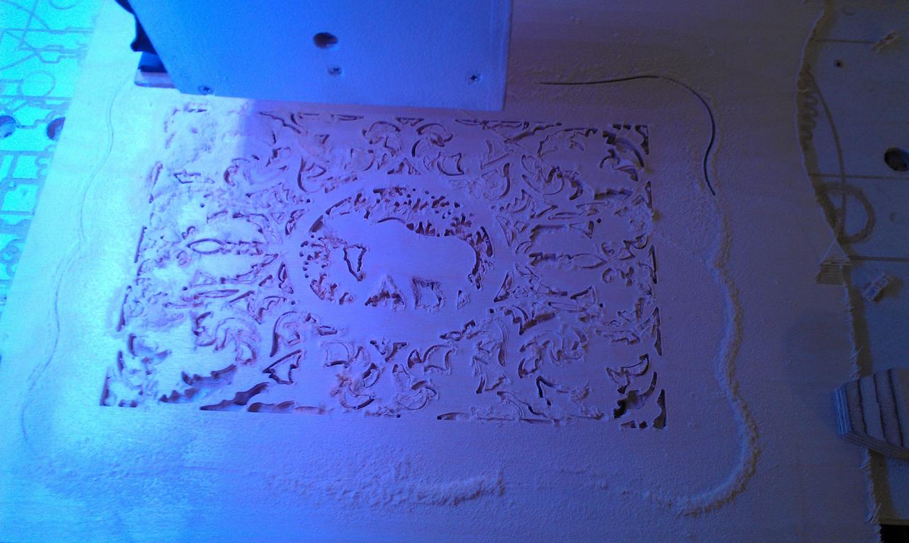

Hier ein kleines Beispiel, entstanden für das Fräsen von einem
Zahnradsatz aus Polystyrolglas.
Und was mit dem netten Zahnrad-Konstruktions Programm (nicht von mir)
noch Schönes machbar ist zeigt das 3. Bild.

von Michael W. (slackman)
Hallo Albert,
Ich hatte mir nochmal Dein Bild aus dem ersten Beitrag angesehen:
möchtest Du mit einfachen Gewindestangen eine Fräse bauen?
Meine ersten Versuche habe ich ähnlich begonnen und hatte das Problem,
dass die Muttern auf dem Gewinde recht viel Spiel haben: wenn die
Drehrichtung umgekehrt wird, dreht der Motor einige Steps bevor die
Mutter in der Gegenrichtung mitgenommen wird. Es gibt also ein Problem
beim wiederfinden z.B. des Startpunktes einer Figur. Wie löst Du das
Problem?
Wahrscheinlich wirst Du nicht um Gewindespindeln mit passender Mutter
herumkommen.

Mal ein Einblick in den Bastelfortschritt bei der Hardware.
Die Stepper Motoren sind an der MF70 Fräse montiert und die x-Achse ist
bereits funktionsfähig. Leider sind die fehlenden Driver Boards noch
nicht angekommen.
Cool,
nicht schlecht, so'n Umrüstset! Sieht ja schon nach richtiger Arbeit
aus. Und auch das Oszi kommt mir bekannt vor :-) Ich hab meins vor einem
Jahr gegen das DS 1074Z von Rigol getauscht und hochgepatcht ;-)
Ich wollte mir eine Fräse mit größerem Arbeitstisch bauen, naja, man
will ja immer alle möglichen Großtaten damit erledigen (einerseits
Platinen fräsen, andererseits Sperrholz und Alu 'schneiden'). Die Fräse
ist also nach einem Bauvorschlag aus einer c't Hacks. Allerdings sind
hier die Teile aus Eisen statt Alu, die komplette Fräse wiegt sicher an
die 50 kg, allein die Nutenplatte und die Grundplatte haben 20mm Stärke.
Bei dem China-Controller gab's damals Mach3 dazu (Testversion?), die
Fräse lief aber eher schlecht als recht mit einem Windows PC als
Controller. Seit dem GRBL Interface läuft sie richtig gut. Aus
Kostengründen versuche ich natürlich mit Freewaretools auszukommen.
Gruß Michel
> aus.
Den Umrüstsatz hatte ich in weniger als einer Stunde montiert.
Gegenüber meiner MF70 ist Deine Fräse ja schon ein richtiger Brocken.
Anbei SerialComCNC Version 0.7
Change Log V0.7
Excellon Bohrdaten Import (drl Text-Files).
Das importierte Excellon-File wird mit einstellbaren Parametern in
G-Code transformiert.
Das Excellon-File muss dabei die Koordinaten in Millimetern mit
Dezimalpunkt als Komma anbieten. Diese Einstellung dürfte eigentlich in
allen Platinen Layout Programmen möglich sein.
Das importierte Excellon-File als auch der erzeugte G-Code ist
editierbar.
Ich werde mal schauen, ob für die nächsten Version eine Möglichkeit für
einen/mehrere manuelle Werkzeugwechsel besteht, obwohl das durch GRBL
nicht direkt unterstützt wird.
Eine Weg-Optimierung (Travelling Salesman), falls notwendig, kommt in
einer der nächsten Versionen.
Gruss Ulrich Albert

Im Programm muss für diese Funktion "Use Tool Change Txx" markiert
werden und bei Verwendung von Excellon Files im Konvertierungsfenster
ebenfalls  "Use Tool Change" markiert sein. Die Wechselhöhe wird unter
Settings eingestellt und bleibt persistent (im ini-File).
Zusätzlich wurden einige Bugs behoben.
Gruss Ulrich Albert
Für die optische Nullpunkteinstellung mittels WebCam habe ich mir einen
passenden Adapter für die Proxxon MF70 gefräst. Durch eine 1mm
Vertiefung für den Körper der WebCam verruscht diese auch bei heftigen
Bewegungen nicht. Durch den leicht konischen Lagerring (oder wie immer
man das nennt) der MF70 sitzt die Cam bombenfest durch einfaches
Aufschieben.

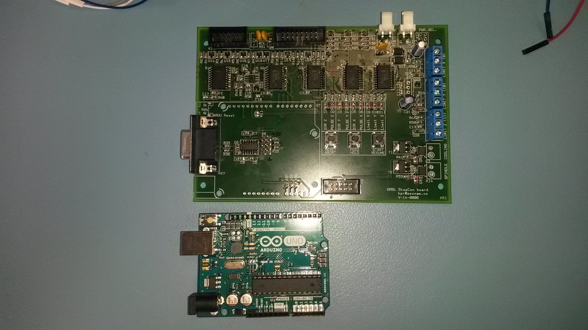

von Kristian P. (Gast)
Hello,
sorry for disturbing this German speaking forum, but there is no english
speaking forum about this nice project SerialCOM CNC! Many Thanks
Ulrich!!!
I would like share my project, a expansion board for Arduino UNO + GRBL
v0.9g.
This board have more features, I will start production of PCB. I am
collecting contacts and interested peoples, simply more peoples =
cheaper PCB, and also more people have more good ideas.
As example, this board also solve problem with cheaper chinese Arduinos,
they halt on USB serial communication with 115200bps. There is serial
convertor for that replace.
Second thing,I am developing second I/O board with arduino, it will help
to connect additional sensors and input/outputs to your cnc. (cooling,
water, air, laser, vacuum, lighting, measure something, etc.). GRBL
project is not supporting that, but I have idea how simply expand... use
same one USB cable, use same one SerialCom CNC software with small
extension
KPr

Als nächstes habe ich folgende Funktion in Angrfiff genommen:
Werkzeuglängen-Sensor / Probing für die Z-Achse.
Ich teste gerade die in GRBL 0.9g verfügbaren Funktionen
    G38.2         : Probing
    G43.1 und G49 : Dynamic Tool Length Offsets
Mangels Werkzeuglängen-Sensor benutze ich für das Testen einen einfachen
metallische Kontakt (kupferkaschierte Platine) und fahre den Fräser mit
F1 einfach vorsichtig drauf. Funktioniert erstmal problemlos :)

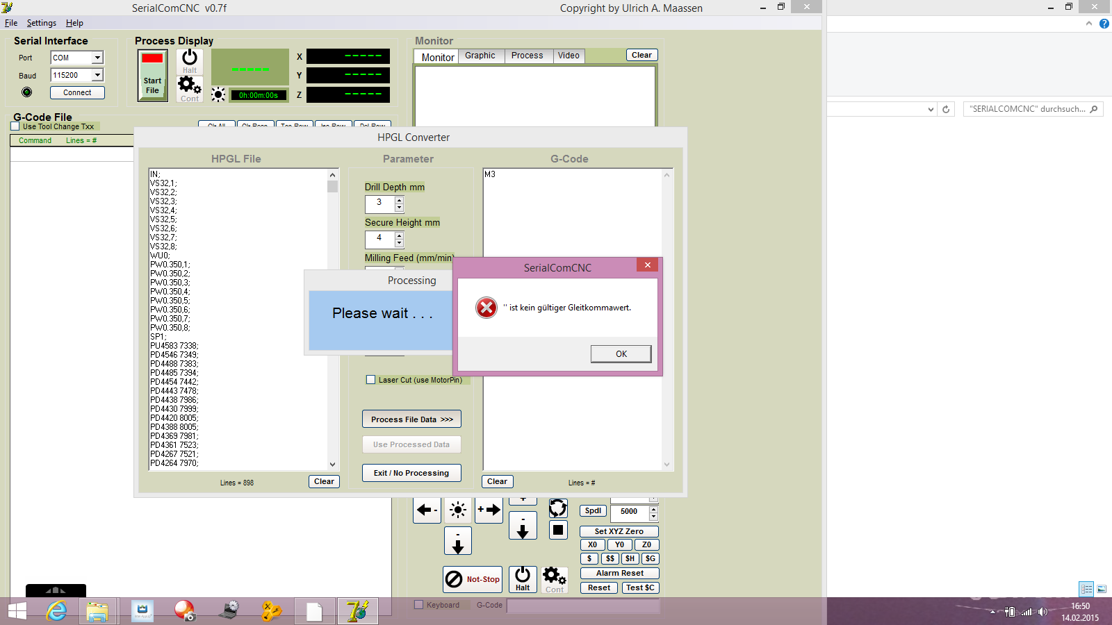

Wie sieht´s den aus mit dem HPGL Implementierung ?
Bist Du da schon weiter gekommen ?
Das würde das Programm endgültig Richtung Olymp  katapultieren.
Eine All in One ElektronikBastlerOberfläche für GRBL.
Schöne Grüße
Waldemar
Ich denke mal, dass ich einen HPGL > G-Code Converter für die nächste
Version hinbekomme. Bitte schau Dir mal an, ob ich für die Konvertierung
nichts vergessen habe:
PA goto Absolute Position (bezogen auf den vorher festgelegten Nullpunkt
wie alles in SerialComCNC; nicht auf Maschinen-Koordinaten)
PR goto Relative Position
PD Spindel down
PU Spindel up
SP Select pen (Werkzeugwechsel), fraglich ob nötig/zuerst mal nicht
Eingabebox: Feedrate für Einstechen
Eingabebox: Feedrate für Fräsen
Eingabebox: Sicherheitshöhe (Pen up)
Eingabebox: Einstechtiefe (Pen down)
Eingabebox: Skalierungsfaktor HPGL (Standard ist hier glaube ich 1016)
Gruss Ulrich Albert
Hallo Albert,
Das hört sich gut an.
zur deinen Eingaben:
Noch eine Geschwindigkeit wäre von Vorteil „Freie Fahrt“ das heißt nach
einem PD alle PA´s mit Fräsgeschwindigkeit
Nach einem PU mit „Freie Fahrt“.
Die Einheiten für HPGL sind entweder 1/40 mm oder 1/1000 Zoll
im Klartext entweder 0,025 mm oder 0,0254 mm.
Die Datei könnte so aussehen:
PU;               G1Z(oben)F(x)      x –Geschwindigkeit Freie Fahrt
SP3;          ignorieren
PA135,176; /40    X3,375Y4,4F(x)
PD;               Z(unten)F(einstechen)
PA148,167; /40    X3,7Y4,175F(fräsen)
PA163,164; /40    X4,075Y4,1
PA178,167; /40    X4,45Y4,175
PU;               Z(oben)F(heben)
PA226,189; /40    X5,65Y4,725F(x)
PA235,176; /40    X5,873Y4,4F(fräsen)
PA248,167; /40    X6,2Y4,175
PA263,164; /40    ......
Waldemar

Anbei SerialComCNC Version 0.7d
Change Log V0.7d
HPGL-File (.plt) Import Konverter nach G-Code
Unterstützt werden folgende Befehle:
PU, PD, PA, PR. Alle sonstige Befehle werden ignoriert.
Einstellbare Parameter:

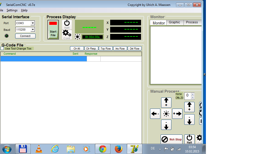

von Edgar R. (edgar_cnc)
Hallöchen,
ich bin gestern zufällig über dieses Forum gestolpert.
Nachdem ich dann mit den "gefühlten" 1000 Beträgen durch war, kam mir
als erstes ein "Hut ab" in den Sinn.
Super was Du seit September auf die Beine gestellt hast.
Auch das Du "Geduld" bei der Beantwortung von Fragen aufbringst (siehe
Antwort an Waldemar) hat mich bewogen mich mal mit deiner Software etwas
näher zu beschäftigen.
Zu mir selber:
Ich bin auf dem Gebiet CNC noch blutiger Anfänger. Also gerade mal einen
Schritt vom DAU entfernt.
Ich weiss auch, dass ich hier noch ein massives Defizit in den
Grundkenntnissen habe.
Das meine Englischkenntnisse auch nicht gerade die Krönung sind,
erleichtert die ganze Angelegenheit wirklich.
Und manchmal scheitert die ganze Sache auch nur an "dem Brett vorm
Kopp".
Ich hab mir dann heute mal den Arduino geschnappt und es auch geschafft
das Grbl 0.9g dort draufzubügeln.
Ardunio, Schrittmotortreiber und alten Schrittmotor "wild" verkabelt
(nur X-Achse).
12Volt angeschlossen, Arduino ans Laptop, Laptop hochgefahren, Programm
gestartet, ComPort eingestellt, Connect geklickt, mm 10 eingetragen,
Feed mit 150 eingetragen.
X-Achse Pfeil nach rechts geklickt. --> Nix
Fehlermeldung: error: Undefined feed rate
Feed auf 50 reduziert. Neuer Versuch. --> Nix
gleiche Fehlermeldung
Das war das "Brett vorm Kopp". Man sollte auch auf das "Feed" klicken
wenn man einen neuen Wert eingetragen hat. Ich war davon ausgegangen das
nach Änderung bei Verlassen des Feldes der Wert automatisch gesetzt
wird.
Nach Klicken von Feed, nächster Versuch.
Begeisterung: Er dreht sich.
Das war der erste Schritt :-)
Bis zu diesem Schritt hab ich nur eine kleine Sache, die die
Funktionalität des Programms in keiner Weise einschränkt aber für mich
etwas merkwürdig ist.
Bei jedem Start des Programms ist als "DefaultPort" COM3 eingetragen.
Wenn ich auf "Connect" klicke dann kommt das InfoFenster "Falscher
Comport". Laut Gerätemanger habe ich nur den ComPort4 für den Arduino.
Also wechsle ich auf den ComPort4 und klicke Connect. Es kommt das
Infofenster "Der ComPort ist jetzt aktiv".
Bei erneutem Start des Programms ist wieder der ComPort3 als Default
eingetragen. Schön wäre es, wenn der zuletzt gewählte ComPort der
Default wäre.
Aber ich dann ein wenig weiter getestet.
- Programm neu gestartet
- ComPort4 ausgewählt
- Connect geklickt. Infofenster: "Der Comport ist jetzt aktiv"
Jetzt
- Disconnect geklickt
- ComPort3 ausgewählt
Natürlich funzt der ComPort nicht.
Nächster Schritt bei mir:
In der nächsten Woche Material besorgen um die Schrittmotoren an die
Proxon zu basteln.
Fazit bisher:
Ein großartiges Projekt.
Ich hoffe nur, dass es für dich nicht "allzusehr ausartet" und Du
trotzdem aus dem "Mini-Tool für die eigenen Bedürfnisse" weiterhin ein
Tool für uns alle machst und das Projekt lange am Leben hälst.
Beim Start erkennt SerialComCNC alle Ports die bei Windows in Benutzung
sind oder waren und nicht mehr freigegeben wurden. Es ist also möglich,
dass Du da z.B. als ersten Port COM3 eingetragen hast, andere haben hier
jede Menge eingetragen (benutzte, unbenutzte, nicht freigegebene). Wenn
Du bei mehreren Einträgen sofort wissen willst welcher der Richtige ist,
einfach in der Windows Computerverwaltung/Gerätemanager unter Anschlüsse
(COM & LPT) nachsehen welchen Port dein Arduino belegt. Und nur diesen
Port kannst Du dann mit SerialComCNC benutzen, bei allen anderen
erscheint eine Fehlermeldung.
Hallo Ulrich,
danke für die prompte Reaktion.
Ich weiss ja, dass ich nur ComPort4 nutzen kann. Behindert ja auch nicht
die Funktion. Wäre einfach nur schön wenn er sich diesen beim Beenden
des Programms merken würde.
Ich fand es nur merkwürdig, dass er ComPort3 einträgt, obwohl es den im
Gerätemanager gar nicht gibt. (siehe Bild).
Im zweiten Bild kann man sehen, dass man auch eine positive Bestätigung
bei ComPort3 bekommen kann, nur funzt der natürlich nicht.
Für Windows-Probleme ist mein Programm nicht zuständig.
Sollten Ports als belegt erscheinen, aber nicht benutzt sein, einfach
überschreiben und Windows Fehlermeldung ignorieren. Ansonsten mal selbst
die Initiative ergreifen und Google fragen "belegte com ports
freigeben", da wird einem geholfen.
Wenn man die Com-Ports mehrere Male kurz hintereinander aktiviert und
deaktiviert und ändert und nicht den kompletten Prozess abwartet, mag
das mal sein.

von fragender (Gast)
Hallo Albert,
kann es sein das hier etwas nicht richtig ist habe es auf 2 Rechnern
unter XP getestet.
Ist mir bei 0.7d und 0.7e aufgefallen.
lg
fragender
Wer selbst programmiert kennt das Thema. Trotz Einstellung der
Programmierumgebung auf Autoscale/Proportional ist es schwierig eine
universelle Skalierung für alle möglichen Monitor-/
Grafikkarten-Einstellungen (Auflösung, DPI, Textgrösse usw) zu finden.
Bei dem gezeigten Bild passt nicht nur die Textplatzierung nicht, auch
die Eingabeboxen rechts oben sind ineinander gerutscht. Ich versuche das
für die nächste Version zu korrigieren. Welche Grafikkarteneinstellungen
benutzt Du?
Hallo Albert,
danke für die Info von Dir, habe als Grafikeinstellung 1024x768 aber
auch ein höher oder tiefer setzen ändert an der Darstellung nichts.
Ab 1280x800 wird die breite allerdings auch nicht mehr verändert.Also
kein Vollbild Modus mehr.
Ist auf beiden Systemen das selbe Win XP Pro einmal mit ATI Grafik Karte
neuste Treiber sind drauf und einmal Laptop 17 Zoll mit NVidea Grafik
Karte auch neuste Treiber.
Also nichts exsotisches von der Hardware her.
Hatte ja auch nur Angefrag ob da was nicht i.O. ist, bei einem Rechner
hätte der Fehler ja durch aus bei mir liegen können.
Habe das aber auch auf einen Netbook Samsung NC30 unter Win7 heute noch
mal getestet da ist der selbe Fehler bei allen Möglichen Auflösungen.
Jedenfalls noch mal Danke für die schnelle Antwort von Dir.
lg
fragender
Ich habe jetzt mal die Darstellung auf 3 verschiedenen PC's (XP und
Win7) mit unterschiedlichen Grafikkarten in sämtlichen Grafik- und
Text-DPI-Modi getestet (Grafik 1024x768 bis zu 2048x1152). Die
Darstellung ist dabei immer einwandfrei. Leider kann ich das in deinem
Bild gezeigte Verhalten nicht reproduzieren, was für eine Korrektur
unabdingbar wäre.

Hallo nochmal,
> unabdingbar wäre.
ich habe das Problem auch nicht, aber ich glaube es liegt daran, dass
der Font in dem Bild von "fragender" breiter ist. Ich habe mal einen
Screenshot unter Lupe gemacht und als Bild angehängt. Oben sieht man den
Text von "fragender" und darunter die Darstellung bei mir auf dem
Rechner. Möglicherweise liegt es an Einstellungen zu Windows GUI (habe
selber nie an den Fonts rumgedreht).

von Ronny S. (phoenix-0815)
Guten Morgen,
hier mal zur Ansicht auf einen Asus Mini Laptop unter Win 7 Pro in
1024x600 sieht auch etwas komisch aus oder ?
Kann es mit Externen Monitor auch hoch Skalieren die Darstellung bleibt
immer etwas verschoben.
Gruß Ronny
Fehler Bild 2 zeigt 1024x768 in Fehler Bild 3 ist die Auflösung nur
800x600 Maximiert da sieht das dann so aus z.B.
Hoffe die Bilder helfen bei der Fehler suche.
Gruß Ronny
Die Design-Breite/Höhe beträgt 1200x760. Damit ist die minimale
Auflösung für die Darstellung vorgegeben. Das wird auch nicht geändert.
Die Verwendete skalierbare Schriftart ist Arial, welche normalerweise
auf allen Windows PC's verfügbar ist.
Fehler die ab dieser Mindest-Auflösung in der Darstellung auftreten
versuche ich zu ändern, so weit bei mir nachvollziehbar oder
versuchsweise nach den von euch gezeigten Screen Shots.

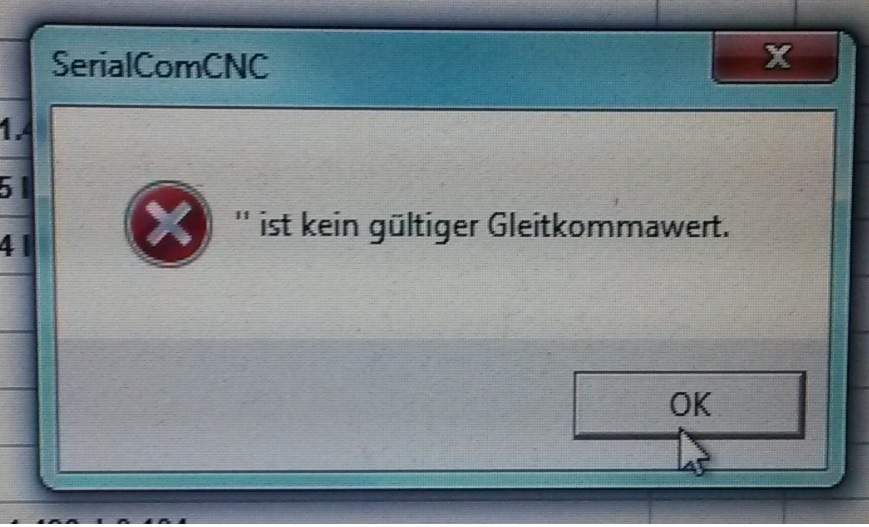

von Yetim Y. (yetim-a)
INKSCAPE erzeugte plt. oder hpgl. Datei -> SerialComCNC -> HPGL
Converter= (FEHLERMELDUNG)" ist kein Gleitkommawert.
Was mache ich hier falsch?
Yetim
Falsch:
PU4583 7338
Richtig:
PU
PA4583,7338
das lässt sich doch bestimmt in der Konfiguration von INKSCAPE so
einstellen? Falls nicht kann ich Dir da auch nicht weiter helfen. Jeder
Grafik/Draw Programm Hersteller kocht sein eigenes Formate-Süppchen und
ich habe wenig Motivation hier 20 verschiedene HPGL Formate zu
unterstützen. Im Web findet man so einige Format-Konverter, vielleicht
die mal auf Brauchbarkeit prüfen.
SerialComCNC unterstützt folgende HPGL Befehle Befehle:
PU = Pen Up
PD = Pen Down
PA = Koordinaten absolut
PR = Koordinaten relativ
Format (wobei x und y ganzzahlig sind):
PU
PAx,y
PD
PRx,y

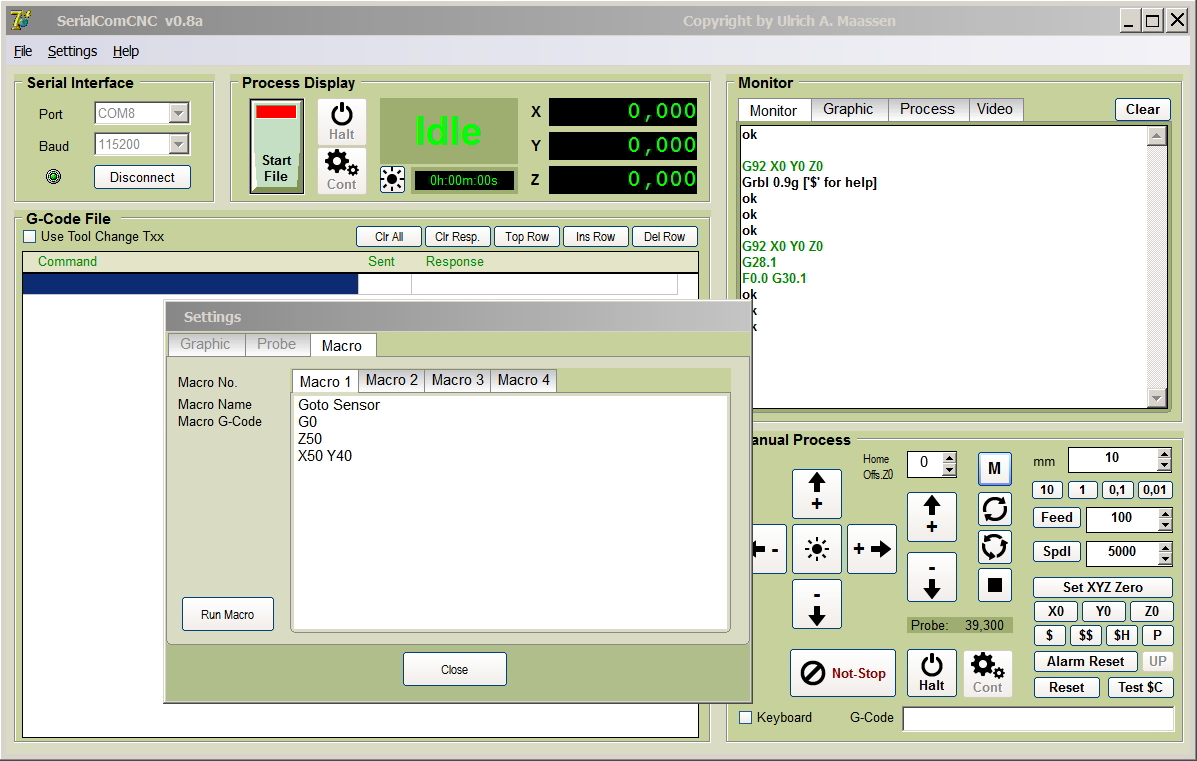

Hier die Vorschau auf die nächste Version 8a.
Neu: Makros
Es können 4 verschiedene Makros mit beliebigem G-Code definiert,
editiert, gespeichert und über den neuen Button M aufgerufen werden.
Gruss Ulrich Albert
von Hardy F. (hardyf)
Das wird die Software des Jahres 2015 wenn du so weitermachst.
Danke für deine unermüdlichen und sehr praktischen Verbesserungen .
Weiter so.
Anbei SerialComCNC Version 0.8a
Change Log V0.8a
Makros implementiert.
Unter Settings/Macros können bis zu 4 Makros mit G-Code definiert
werden.
Format:   1. Zeile       = Kommentar/Info, wird nicht ausgewertert
          weitere Zeilen = G-Code
          Leerzeilen sind nicht erlaubt
          Befehle für Tool Change (Txx) werden ignoriert
Die Makros werden über den Button M im Manual Process ausgewählt
und mit dem 'Run Macro' Button gestartet.
Gruss Ulrich Albert

Mit der Erstellung eines Codes für die Platienenbohrung habe ich
allerdings Probleme.
Ich arbeite mit Eagle 7.2. Die Bohrdaten stelle ich mit Cam-job und dem
Excellon-Treiber her.
Da fehlen mMn die z-Werte, oder seh ich da was falsch?
Das ist für mich völliges Neuland, bisher habe ich händisch gebohrt.
Kann mir jemand Schritt für Schritt erklären, wie ich den Code für die
Steuerung erstellen kann?
Gruss
Wilfried
von Charly B. (charly)
poste mal ne Bohrdatei, am besten als .zip
vlG
Charly
Lässt sich doch alles im Excellon Drill Data Converter Fenster
einstellen:
z-Werte         = Drill Depth
Sicherheitshöhe = Secure Height
Vorschub        = Milling Feed
von Wilfried R. (knozi)
das war ja prompt.
Herzlichen Dank für eure Hilfe !
Mit dem Excellon Drill Data Converter wusste ich nichts anzufangen.
Ich hab' ihn aber gefunden, sogar ohne Google.
Hat ja prima funktioniert.
Nochmals danke.
Gruss
Wilfried

Hallo Albert,
wie viele Zeilen HPGL Code kannst Du konvertieren? Mit meinem Muster
(knapp 10000 Zeilen) stüzt das Program leider ab.
Ich habe mir einen EggBot gebaut und wollte dein SerialComCNC zur
Steuerung benutzen.
Anbei eine HPGL Datei die sich nicht einlesen lässt wegen der Größe.
Sven
Bis zu 50.000 Zeilen müssten eigentlich gehen. Wieviel maximal werde ich
mal testen.
> Mit meinem Muster(knapp 10000 Zeilen) stüzt das Program leider ab.
Die Datei lässt sich im HPGL-Converter einlesen in in G-Code wandeln.
Die Übernahme des G-Codes dauert aber anschliessend viel zu lange (ca. 6
Minuten) und das Converter Fenster schliesst sich nicht.
Beides wird nächste Woche mit einer neuen Version behoben.

von CNC Projekt (Gast)
Vielen Dank für die Unterstützung bei meinem Projekt. Im Anhang ein paar
Bilder.
LG,Frank
