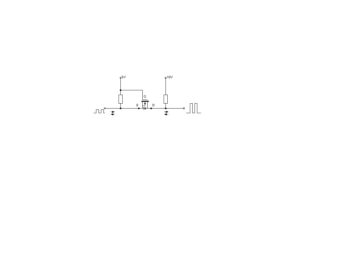

Wolfram F. schrieb: > mal testen, wenns soweit ist. Ansonsten nen OP, der x2 verstärkt. > Die 10V liefert der FU ja. ha, grade ne ganz einfache Idee bekommen: man nehme einen kleine mosfet und schliesst diesen an die 0-5V pwm an, die andere seite an die +10v des FU's mit Widerstand und evt. noch nen Kondensator zum glätten, fertig ist der 0-5 zu 0-10v Wandler!
Hallo Wolfram, wenn du das fertig hast, gib bitte Bescheid! Ich habe sowas schon probiert, möglicher Weise zu kompliziert (2 FETS wegen Phasendrehen), aber es hat nicht funktioniert :-( Das ist zwar fast ausschließlich digital, aber schon noch ein bisschen analog, so dass ich mich mir gegenüber rausreden konnte: Analog verstehe ich nicht bis in die letzte Konsequenz, zumindest nicht soweit wie Digital :-) Mich interessiert dieses Thema, weil der PWM-Eingang des FU mit der Filterung (Serien-R und Prallel-C) keine vollen 5 V erreicht und somit meine Spindel nur noch maximal 22000 (statt 24000) Ump schafft. Hatte ich oben schon mal erwähnt aber einen falschen Wert angegeben. Gruß, Harald
Harald S. schrieb: > Ich habe sowas schon probiert, möglicher Weise zu kompliziert (2 FETS > wegen Phasendrehen), aber es hat nicht funktioniert :-( Hallo Harald, versuch es mal so. Gruß Wolfgang
Der klassische Level-Shifter... Genial!! DA hätte ich auch selbst drauf kommen können, die habe ich schon mehrfach in meinen Quadro- und HexaCoptern verbaut. Dann muss nur noch am Ausgang ein Glättungsglied eingebaut werden, ggf. mein schon vorhandener RC-Tiefpass, und schon ist alles in Butter? Werden an dem Tiefpass nicht wieder ein paar 100 Millivolt abfallen und ich bin so weit wie vorher? Gut, bei 10 V (statt 5 V) und gleichem Spannungsabfall am R bin ich dann geschätzt schon bei 23000 Upm, aber immer noch nicht Vollgas. Danke! Gruß, Harald
Harald S. schrieb: > Werden an dem Tiefpass nicht wieder ein paar 100 Millivolt abfallen und > ich bin so weit wie vorher? dann leg doch die 10V etwas höher.:-) Wolfgang
Das könnte ich ja auch mit den 5 V schon tun, aber falls da dann etwas schief geht, kann die Spindel tatsächlich durchgehen, wie von Manfred angemerkt... obwohl... das ist wohl eher ein anderes Problem als eine zu hohe Steuerspannung. Die Höchstfrequenz wird ja im FU eingestellt und sollte dann auch nicht überschritten werden, wenn die Steuerspannung über den Maxiamlwert steigt. Viel schlimmer in meinem Zusammenhang: Die 10 V wird vom FU erzeugt und zur Verfügung gestellt. Daran rumfuddeln ist nicht so mein Ding, wer weiß, wozu diese Spanung intern noch alles herhalten muss? Und dafür (für 0,3 V) außen noch einen Stepup Converter dranbauen ist dann doch etwas zu aufwändig, oder? :-) Will sagen: 22000 sind ja auch schon ganz schön schnell. Gruß, Harald
22000 sind bei meiner isel-spindel das maximum, schnell genug für alles was ich so fräse. man kann auch einfach nen max232 nehmen, aber so wie wolfgangs schaltung reicht es sicher auch. Ob das Ausgangssignal nun invertiert ist oder nicht spielt keine Rolle denk ich. Ich sag Bescheid, wenn ich es probiert habe. Noch läuft meine Fräse mit MACH3 und meiner alten 1/8tel Schritt Steuerung, GRBL ist noch nicht einsatzbereit (Gehäuse, NT usw.)
Harald S. schrieb: > Und dafür (für 0,3 V) außen noch einen Stepup Converter dranbauen ist > dann doch etwas zu aufwändig, oder? :-) > Will sagen: 22000 sind ja auch schon ganz schön schnell. Das einfachste ist doch, das PWM-Signal über einen Tiefpass auf einen "Rail to Rail" Opamp mit einstellbarer Verstärkung(X2) zu geben. Der Opamp wird durch die 10V des FUs versorgt. Am Besten du nimmst einen 2-Fach Opamp (mit Rail to Rail Ausgang) im Dip-Gehäuse. Der erste Opamp wird als Impedanzwandler hinter dem Tiefpass geschaltet, der zweite als einstellbarer Verstärker für den ersten Opamp. Diese Schaltung liefert dann auch bei 100%-PWM 10V am Ausgang. Als Opamp könnte ein TS912B funktionieren. Wichtig: An der Spannungsversorgung des Opamps direkt am Gehäuse einen Keramikkondensator 100nF anbringen. Gruß, Manfred
Dieser Opamp dürfte gehen. Nicht vergessen: Am Verorgungsanschluss des Opamps einen Keramikkondensator 100nF anbringen. Gruß, Manfred
Hallo Manfred, du schüttelst solche Schaltungen einfach aus dem Ärmel, ja? Toll! :-) Ok, ich versuche das und berichte hier. DIP muss ja nicht sein, ich habe ein Fräse und die Lizenz zu löten, da frickle ich schnell ein Platinchen zusammen und schmeiß den Kram drauf, das klappt gut. Habe gerade gestern abend dieses gefräst: (siehe Bild) Der Bohrer im Bild hat 0,8 mm Durchmesser, die Leiterbahnen 0,3 - 0,4 mm, die Zwischenräume teilweise nur 0,1 mm. Hat mich einige Versuche und Tests gekostet, aber dann hats ganz prima geklappt. Ich habe OpenCNCPilot verwendet, weil SCC noch kein Abtasten unterstützt. Gruß, Harald
Harald S. schrieb: > weil SCC noch kein Abtasten unterstützt. Auto Levelling für Platinen-Fräsen habe ich bei mir schon als Proof of Concept in SerialComCNC erfolgreich laufen. Für ein Release dauert es aber noch etwas.

Manfred A. schrieb: > Das einfachste ist doch, das PWM-Signal über einen Tiefpass auf einen > "Rail to Rail" Opamp mit einstellbarer Verstärkung(X2) zu geben. > Der Opamp wird durch die 10V des FUs versorgt. > Am Besten du nimmst einen 2-Fach Opamp (mit Rail to Rail Ausgang) im > Dip-Gehäuse. Das mit dem Schaltung und Bauteildimensionierung wird nicht richtig Funktionieren. Du hast am Eingang vor deinem Tiefpass einen Spannungsteiler eingebaut der die 5V PWM auf max. 1,24V Gleichspannung reduziert. 100k + 33k Ohm. Der Impedanzwaldler hat keine Verstärkung und der Sollwert Opamp maximale Verstärkung von 2 was am Ausgang max. 2,48V liefert. Gruß Waldemar

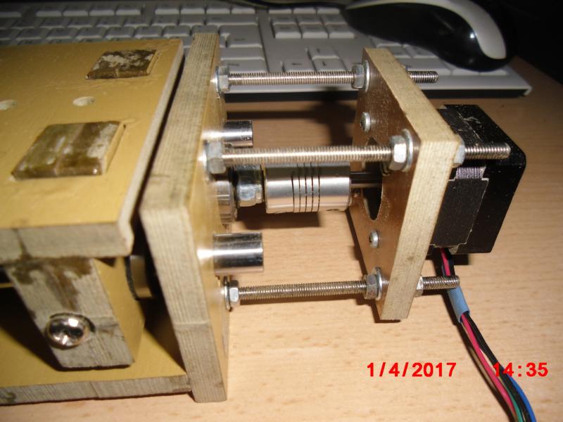

Moin zusammen, meine neue Z-Achse ist nun an der Maschine, hier nun das erste Teil. MfG Klaus

Waldi schrieb: > der Sollwert Opamp maximale Verstärkung von 2 was am Ausgang max. 2,48V > liefert. Da hast du recht!. Ich hatte diesen Teil zur Anschauung aus meiner Spindelansteuerung kopiert. Dabei hatte ich übersehen, dass bei meiner Ansteuerung ja alle 5V Signale wegen der Potentialtrennung über Optokoppler zu 24V Signalen werden(24V vom FU). Die Opamps werden mit 10V vom FU versorgt. Bei einem 5V-Signal muss Teilerwiderstand natürlich raus. Ich würde allerdings nie auf eine Potentialtrennung verzichten (Störungen,Schutz der Rechnerhardware) Gruß, Manfred
Klaus S. schrieb: > Moin zusammen, > > meine neue Z-Achse ist nun an der Maschine, hier nun das erste Teil. > > MfG Klaus Schön wenn etwas funktioniert. Ich bin dazu übergegangen LED-Ringe mit Inverter für 12/24VDC zur Beleuchtung einzusetzen. Die gibt es in verschiedenen Größen für ein paar € in der Bucht Gruß, Manfred

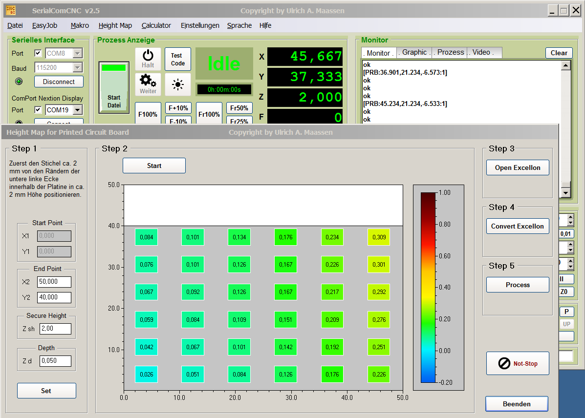

Height Map für Platinen fräsen Ich werfe gerade die bisherige Mathematik für die Höhenkarte über Board. Das bisherige Konzept hatte zwar soweit funktioniert, war aber teilweise unbefriedigend. Also was anderes ausprobiert, man hat ja sonst nichts zu tun :) Neuer Ansatz: Mit den Werten der Platinen-Abtastung (z.B. alle 10 mm in X und Y) wird eine farbcodierte 3-D Contour mit interpolierten Werten (eine Interpolation pro 2 mm) zwischen den Abtaststellen erstellt. Damit ist zu jedem beliebigen XY Wert, auch zwischen den Interpolationsstellen, die zugehörige Höhe in der 3D-Contour mit ausreichender Genauigkeit bekannt. Das zu verarbeitende File (HPGL, PLT oder G-Code) wird nun wie folgt verarbeitet: Jeder Verfahrweg (z.B. G1 X30 Y0) wird in Sub-Steps von z.B. 5 mm aufgesplittet. Bei jedem Step wird die zugehörige Höhe aus der 3-D Countour ermittelt und verrechnet. Bei nicht rechtwinkligen Verfahrwegen werden die Werte mit passendem Vector berrechnet. Das funktioniert so weit ganz gut. Die erzeugte G-Code Datei ist danach natürlich um ein Vielfaches grösser als die Ursprungs Datei (Abhängig von der Sub-Step Grösse). Gruss Ulrich Albert

Hallo Albert, Chapeau, da kann man nur seinen Hut ziehen, bei dem was du auf die Beine stellst. Ich kann es kaum erwarteten die Abtastung zu testen. Sobald ich meinen Frästisch wieder plangefräst habe werde ich die neue Version testen... ach halt ich nehme die gleich zum Planfräsen :) Wie gesagt, meine Hochachtung und danke für die Software. MFG EGS

Albert M. schrieb: > eine farbcodierte 3-D Contour mit interpolierten Werten (eine > Interpolation pro 2 mm) zwischen den Abtaststellen erstellt. Hallo Albert, klingt gut und vertraut ;-) > Das zu verarbeitende File (HPGL, PLT oder G-Code) G-code: Prima, vielen Dank! Das erlaubt die Verwendung von z.B. PCB-GCODE.ULP in EAGLE, das in meinen Augen sehr ausgereift mit der Aufgabe umgeht. > Jeder Verfahrweg (z.B. G1 X30 Y0) wird in Sub-Steps von z.B. 5 mm aufgesplittet. Spannend wird's dann bei Kreisen und Radien... > Platinen-Abtastung (z.B. alle 10 mm in X und Y) Nur als Anregung: Einige meiner Platinen sind kleiner als das Raster (Beispiel: Platine für MPU9150 - 9DOF Bewegungssensor. Der Chip ist 4x4 mm groß). Man kann anführen, dass dann auch keine allzu großen Abweichungen auf der Z-Achse zu erwarten sind. Bei Platinen stimmt das sicher (eine schräge Aufspannung beim Fräsen mal außen vor gelassen). Aber erinnern wir uns zurück... du wolltest ursprünglich mit einem Taster auch nicht leitendes Material abtasten. In diesem Umfeld kann ich mir durchaus Oberflächen vorstellen, die ein engeres Abtastraster fordern. Kurz: Vielleicht solltest du das Raster einstellbar machen? Gruß, Harald

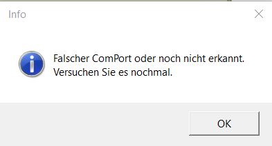

Hallo, ich bin hier neu und habe folgendes Problem. Ich habe zwei Arduino Nano v3 ATmega328P USB ch340 in der Bucht gekauft. Damit der Rechner den Arduino erkannte, musste ich einen Treiber von deren Verkaufsseite runterladen. Der Arduino wurde dann erkannt, ich konnte aber mit den XLoader den Arduino nicht flashen. Das habe ich dann mit dem AVRStudio gemacht. Mit einem Terminalprogramm kann ich $ oder $$ eingeben und bekomme die Status entsprechend angezeigt. Starte ich SerialComCNC kann ich den Arduino connecten, bekomme auch die Meldung das conneted ist etc. Aber wenn ich das Fenster weg klicke, dann kann ich z. b. die Status abfrage kommt nichts im Monitorfenster... Die TX LED des Arduino blinkt so ca. 5 x in der Sekunde.. Vor daher denke ich das der Arduino richtig läuft... Weiß jemand Rat??
#4950129
Thomas schrieb: > Starte ich SerialComCNC kann ich den Arduino connecten, bekomme auch die > Meldung das conneted ist etc. Aber wenn ich das Fenster weg klicke, dann > kann ich z. b. die Status abfrage kommt nichts im Monitorfenster... > > Die TX LED des Arduino blinkt so ca. 5 x in der Sekunde.. Vor daher > denke ich das der Arduino richtig läuft... > > Weiß jemand Rat?? Meist hift SerialComCNC Manual lesen ungemein. Schau mal auf die Seite "GRBL konfigurieren". Da sind 4 Zeilen extra für Dich in fetter Schrift :)
#4950142
Manual Leser schrieb: > Meist hift SerialComCNC Manual lesen ungemein. > Schau mal auf die Seite "GRBL konfigurieren". > Da sind 4 Zeilen extra für Dich in fetter Schrift :) Du hättest auch schreiben können das er $10=0 eingeben muß um die Statusanzeigen anzupassen So ist ihm doch nicht geholfen da er ja Die Ursache nicht kennt Manchmal sieht man den Wald vor Bäumen halt nicht Einfache frage = Einfache Antwort Kundendienst sagt ja auch nicht lesen Sie das User Manuel da Steht es drin Grüße Sven W
#4950163
Manual Leser schrieb: > Meist hift SerialComCNC Manual lesen ungemein. > Schau mal auf die Seite "GRBL konfigurieren". > Da sind 4 Zeilen extra für Dich in fetter Schrift :) Hallo Manual Leser, joo, das war es... Jetzt wird mir in SerialComCNC auch die Status angezeigt. Hatte zwar schon gelesen - die Stelle aber überlesen... Musste den Befehl mit einem Terminalprogramm eingeben... Danke für den Hinweis. Gruß Thomas

Hallo Hat jemand für mich eine Idee wo das Problem sein könnte das SerialComCNC (Version 2.51) die USB Schnittstelle (Com3, Baud 115200)nicht mehr erkennt (siehe Fehlermeldung). Den Ardunio habe ich schon auch an anderen PC angeschlossen gleiches Problem. Die Schnittstelle hat schon mal funktioniert mit SerialComCNC (evt. ältere Version) Hat jemand eine Idee für mich an was es liegen könnte? (PC W10 64-bit und W10 32-bit). Mit anderer Softsoftware wird Arduino erkannt. Grüße Uwe
Hallo Uwe W. Wenn du es bis jetzt nicht lösen konntest, hier ein paar Tipps! Arduino an einen USB 2.0 Port anschließen (Kein USB 3.0). Den Arduino erst anstecken wenn der PC bereits läuft. Wenn bei Windows 10 die Benutzerkontensteuerung aktiv ist, dürfen Programme nicht Direkt auf Hardware zugreifen, es sei denn Sie werden als Admin ausgeführt. Starte SerialComCnc mal als admin. Bei SerialComCnc das Häkchen vor Port entfernen (autom. Portsuche aus) und dann den gewünschten ComPort aus der Liste wählen. Den Arduino angesteckt lassen und den Treiber deinstallieren, Arduino ab und dran stecken, Treiber erneut installieren. Gruß Daniel!
#4990402
Hallo Daniel Danke für die Tips mit den USB Port. Leider bin ich nicht weitergekommen, habe alles ausprobiert wie du beschrieben hast. Das seltsame ist mit Estlcam und Ardunino Entwicklungsumgeben wird das Board problemlos erkannt nur nicht mit SerialComCNC. Hast du noch eine Idee für mich? Grüße Uwe
Mir fällt gerade nichts ein. Das mit dem Häkchen raus nehmen hast Du probiert? Ich nutze es nur unter XP. Da gab es nie etwas damit. Unter Windows 7 läuft es auch. SCC hat auf die Treiber keinen Einfluss. Es könnte allerdings der imstallations Ordner damit zusammen hängen. Imstalliere das SCC in einen separaten Ordner. Ich habe es auf C:\Programm installiert. Dort installiere ich immer meine Programme hin. Mache ich schon seit Windows 98 so. Einen Versuch wäre es wert. Gruß Daniel!
#4990948
Hallo Uwe, Erkannt denn Windows deinen Arduino im Gerätemanager? Eventuell ist das Bosrd defekt, hatte ich auch mal... Kauf dir einen neuen Arduino und probiere es nochmal. Die Dinger kann man immer gebrauchen ? Viele Grüße Sven
#4990954
Oder einfach mal einen anderen USB Port versuchen und das Kabel tauschen
#4990959
Mir fällt noch etwas ein, du musst bei SCC 2.x die Grbl1.x auf den Arduino korrekt geflasht haben, sonst kann es nicht klappen mit der Erkennung im SCC

#4991762
Hallo Sven Der Tip mit den flashen auf die aktuelle GBRL war Gold richtig. Muss ich beim letzten Update von SerialComCNC wohl vergessen haben. Vielen Dank nochmal. Grüße Uwe
#4991826
Hallo Uwe, Aber gerne doch, freut mich wenn ich dir helfen konnte und deine Fräse wieder funktioniert Viele Grüße Sven

Hallo Cnc Freunde, bin Rentner, habe mir eine Cnc Fräse (Maxyposi) gebaut. Auf der Suche nach einer Software bin auf dieses Forum gestoßen. Daraufhin habe ich diese Programm SerialComCNC auf meine Laptop eingerichtet. Nachdem ich $10=0 eingegeben habe wollte ich den 1. Versuch starten. Manuell die einzelnen Achsen starten. Leider brachte er den Fehler Error 22. Mein Betriebssystem ist Windows 7 Ultimate, Arduino Uno mit Cnc-Shield und 3 A4988 Treiber mit 3 Nema 17 Motoren. Der Versuch eine passende Datei einzufügen ging, aber Ausführung ging auch nicht das Programm hat deinen einen Restart gemacht ( Serialport wurde wieder geladen) Wer gibt mir etwas Hilfestellung, weil ich nicht mehr weiter weis. Gruß Fritz
#5037393
GRBL kennt deine Feedrate nicht. Drück mal auf der rechten Seite auf "Set Feed". Danach solltest du die Achsen steuern können. Gruß Detlef
#5037577
Hallo Detlef, erst einmal vielen Dank für die schnelle Antwort. Den set Feed habe ich gedrückt was er mit F100 und ok bestätigt hat. Wenn ich dann auf manuell gehe bestätigt er mir mit G91 G1 Y0 und ok, aber es passiert nichts. auch x oder z das gleiche. Manuell über die Eingabe geht alles. Was nun?
#5037583
Ich noch einmal, Habe gerade festgestellt das bei Move mm 0,00 eingestellt war. Das bedeutet es geht jetzt. Aber wenn ich eine Datei hochlade und Start file drücke bricht er ab und startet neu.
