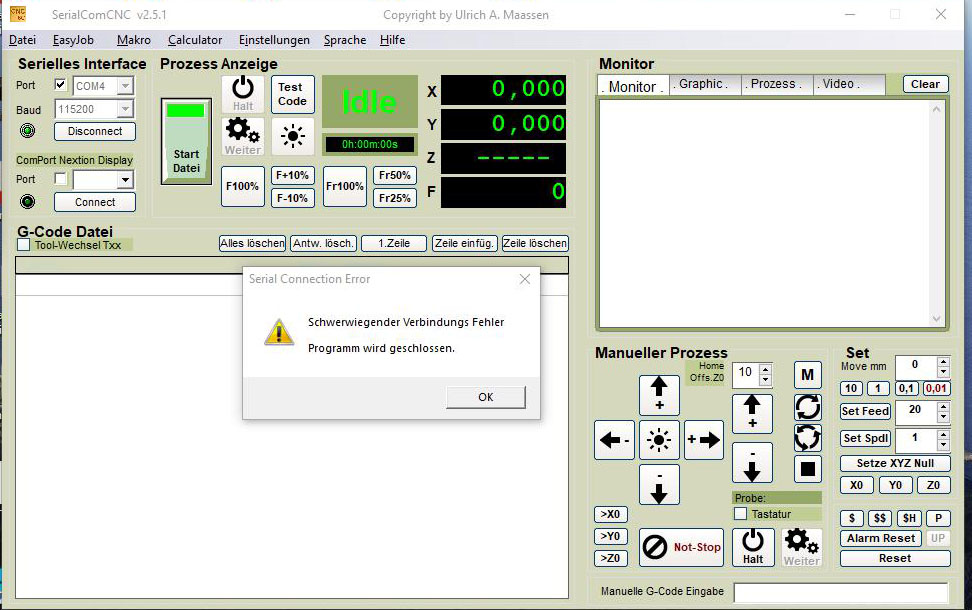

Guten Abend, ich habe mir eine kleine Steuerung für meine Käsefräse Proxxon MF70 zusammengebaut. Diese besteht aus: 3 Stück TB6560 3A Schrittmotor Treiber-Platine 1 Stück Arduino UNO Rev 3 1 Stück Netzteil Meanwell RS-150-24 3 Stück Nema 17 Motoren. Auf dem Arduino ist grbl_v1.1f.20170131.hex aus der letzten SerialComCNC Version 2.6.2 installiert. Verwende ich nun SerialComCNC so wird eine Verbindung mit dem Arduino erfolgreich hergestellt und die beiden LED's TX/RX blinken. Ich kann auch eine Homefahrt über den entsprechenden Button in SerialComCNC auslösen. Auch lassen sich einige Befehle zum Verfahren der X oder Y Achse wie z.B. G90 G0 Y10 absetzen. Das geht aber leider nur einige Male... irgendwann wird SerialComCnc träge und die beiden LED's TX/RX leuchten durchgehend. Danach bricht die Kommunikation entweder ab, oder wenn ich ein Disconnect absetzte dauert es sehr lange bis dieser ausgeführt wird. Ich habe in SerialComCnc unter Einstellungen - System das ComTimerInterval schon auf 200ms gesetzt, dies bringt aber keinerlei Verbesserung. Als Rechner kommt ein IBM Thinkpad T41 mit Win 7 zum Einsatz, aber das gleiche Verhalten sehe ich auch wenn ich ein T41 mit Win XP einsetze. Zwischenzeitlich habe ich auch mit einem Arduino Mega 2560 gearbeitet, hier aber das gleiche Verhalten gesehen. Meine GRBL Einstellungen anbei: $0=10 (step pulse, usec) $1=25 (step idle delay, msec) $2=0 (step port invert mask:00000000) $3=6 (dir port invert mask:00000110) $4=0 (step enable invert, bool) $5=0 (limit pins invert, bool) $6=0 (probe pin invert, bool) $10=3 (status report mask:00000011) $11=0.020 (junction deviation, mm) $12=0.002 (arc tolerance, mm) $13=0 (report inches, bool) $20=0 (soft limits, bool) $21=1 (hard limits, bool Endschalter) $22=0 (homing cycle, bool) $23=0 (homing dir invert mask:00000000) $24=25.000 (homing feed, mm/min) $25=500.000 (homing seek, mm/min) $26=250 (homing debounce, msec) $27=1.000 (homing pull-off, mm) $100=1606.000 (x, step/mm) $101=1606.000 (y, step/mm) $102=1604.000 (z, step/mm) $110=500.000 (x max rate, mm/min) $111=500.000 (y max rate, mm/min) $112=500.000 (z max rate, mm/min) $120=10.000 (x accel, mm/sec^2) $121=10.000 (y accel, mm/sec^2) $122=10.000 (z accel, mm/sec^2) $130=200.000 (x max travel, mm) $131=200.000 (y max travel, mm) $132=200.000 (z max travel, mm) Was könnte das beschriebene Verhalte auslösen? Noch als Nachtrag: der Arduino ist über einen Traco TEN 5-2411 vom 24V Meanwell Netzteil galvanisch getrennt um die USB Schnittstelle im Laptop nicht zu gefährden...
Also einen Fehler habe ich eben schon selbst gefunden $10 muß den Wert 0 haben... das war vorher nicht so... nun mal sehen was jetzt funktioniert
Hallo Torsten, das bestimmt nicht Auslöser von deinem Problem ist, aber in Config mit SerialComCNC $10=0 muss sein nicht 3 weil SerialComCNC so läuft nicht und die Koordinaten werden nicht angezeigt. Gruß
Juliaes schrieb: > Hallo Torsten, > > das bestimmt nicht Auslöser von deinem Problem ist, aber in Config mit > SerialComCNC $10=0 muss sein nicht 3 weil SerialComCNC so läuft nicht > und die Koordinaten werden nicht angezeigt. > > Gruß Hallo Juliaes, ja das habe ich jetzt auch rausgefunden. Danke. Mittlerweile läuft meine Maschine it den folgenden Einstellungen... $0=10 (Schrittpulse in usec) $1=25 (Schrittpulse Pause in msec) $2=0 (Schrittpulse port invertieren Maske:00000000), Maske(00000XYZ) $3=2 (Richtung Impuls invertieren Maske:00000010), Maske(00000XYZ) $4=0 (Start Signal enable invertieren, bool) $5=0 (Referensschalter invertieren, bool) $6=0 (Probe pin invertieren, bool) $10=0 (status report mask:00000000), Machine und Arbeits Position $11=0.020 (Vor Ecken bremsen in mm) $12=0.002 (Bögen und Kreise auf Linien teilen in mm) $13=0 (Koordinaten Anzeigen in inches, bool) $20=0 (Arbeitsbereich per Software kontrollieren, bool) $21=0 (Arbeitsbereich per Endschalter kontrollieren, bool) $22=0 (Referenzfahrt, bool) $23=0 (Richtung der Referenzfahrt invertieren Maske:00000000), Maske(00000XYZ) $24=25.000 (Referensschalter anfahren langsam/suchen in mm/min) $25=250.000 (Referensschalter anfahren schnell in mm/min) $26=250 (Referensschalter entprellen in msec) $27=1.000 (Referensschalter freifahren, mm) $30 - (Max spindle speed, RPM $31 - (Min spindle speed,) $32 - (Laser mode, boolean) $100=1606.000 (x, step/mm), (stepsProUmdrehung * microsteps) / mmProUmdrehung $101=1606.000 (y, step/mm), (stepsProUmdrehung * microsteps) / mmProUmdrehung $102=1604.000 (z, step/mm), (stepsProUmdrehung * microsteps) / mmProUmdrehung $110=500.000 (x Maximale Geschwindigkeit, mm/min) $111=500.000 (y Maximale Geschwindigkeit, mm/min) $112=500.000 (z Maximale Geschwindigkeit, mm/min) $120=10.000 (x accel, mm/sec^2) $121=10.000 (y accel, mm/sec^2) $122=10.000 (z accel, mm/sec^2) $130=200.000 (x max travel, mm) $131=200.000 (y max travel, mm) $132=200.000 (z max travel, mm) Danke Nachtrag: auch das Jog Dial von Wolfgang B. reagiert jetzt ;-) @Wolfgang B. gab es da eventuell nochmal einen Update?
Noch ein kleiner Nachtrag: Der GRBL Parameter $10 führt bei einem Wert ungleich 0 zu oben beschriebenem Verhalten. SCC wird dann irgendwann sehr träge. Das nur als Anmerkung. Mein Controller funktioniert nun. Nachtrag 2: es gibt auf Github neu die GRBL Version 1.1h, habe ich zwar schon herunter geladen, aber noch nicht getestet.
