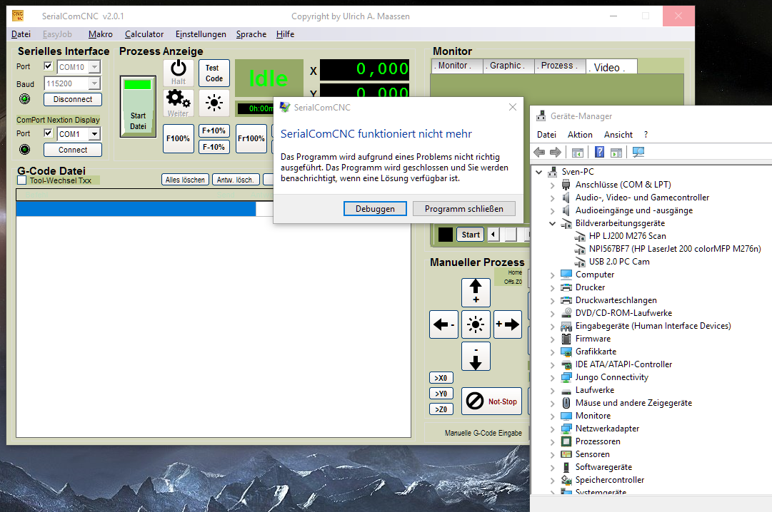

von Jakob S. (jakob_s)

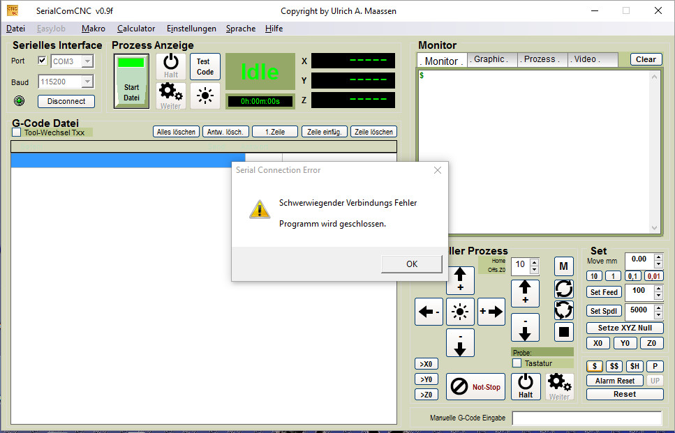

Hallo alle miteinander!
Kommt irgendjemandem die Fehlermeldung bekannt vor und hat bestenfalls
sogar noch eine Idee, wie man das behebt? Das ganze tritt nach
spätestens zwei Minuten relativ unabhängig von irgendwelchen Eingaben
auf. Ich bin gerade noch im Aufbau, hab das hex file (ursprünglich das
"mitgelieferte", dann manuell installiert, mit gleichem Ergebnis) auf
meinem Arduino Uno installiert und wollte eigentlich erstmal nur die
Einstellungen prüfen, aber es tut sich nichts, bis zur Fehlermeldung.
Wenn der Fehler banal und blamabel ist, ist mir das gerade auch egal, es
wäre einfach nur toll, wenns endlich weiterginge.
Danke schonmal im voraus!
von Thomas (Gast)
Hallo Jakob,
die Fehlermeldung kommt mir in der Tat bekannt vor. Es dürfte sich hier
m.E. nicht um ein Softwareproblem handeln, sondern eher um eine
EMV-Störung (aller Wahrscheinlichkeit nach im USB-Kabel).
Probier einfach mal ein anderes USB-Kabel aus (am besten mit
Ferritringen an beiden Enden, gut abgeschirmt und möglichst kurz).
Möglicherweise ist damit das Problem schon beseitigt.
Anderenfalls solltest Du checken, ob sich an der benutzten Steckdose
irgendwelche "verdächtigen" Verbraucher (z.B. Leuchtstoffröhre mit
normalem Starter) befinden - bei mir war das der Grund für die
Fehlermeldung ...
Ansonsten könnte auf ein Netzfilter hilfreich sein ...
Viele Grüße
Thomas
Hallo Thomas
Erstmal Danke für die schnelle Antwort, das hört sich alles absolut
nachvollziehbar an. Auf die Idee mit dem anderen Kabel bin ich auch
schon gekommen, allerdings ist das noch länger, auch nicht hochwertiger
und das Ergebnis war das selbe.
Intressant ist allerdings, dass ich inzwischen auch ein Programm namens
UniversalGcodeSender installiert habe. Mit diesem läuft bisher alles
Problemlos. Bisher hab ich schon die Einstellungen vorangepasst und mich
ein paar Minuten mit dem Programm beschäftigt und es scheint stabil zu
laufen.
Wenn das Problem also auf Rauschen zurückzuführen sein sollte, würde
SerialComCNC scheinbar wesentlich empfindlicher darauf reagieren.
Also vielleicht doch in irgendeiner weise Bastelmaterial für die, die
sich mit dem Programm beschäftigen ;)

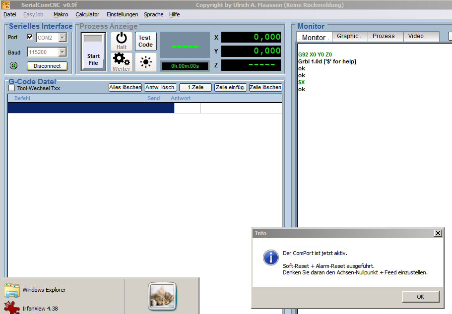

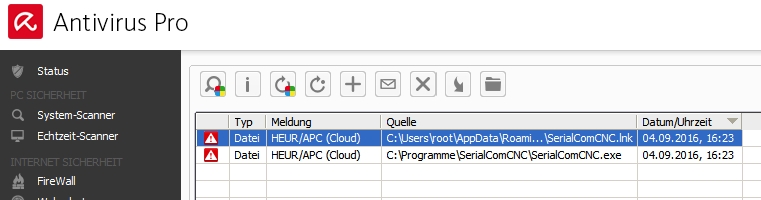

von Torsten K. (Gast)
ich möchte mich zunächst beim Autor dieses Produktes ganz herzlich für
das zur Verfügung stellen von SerialComCNC bedanken. Ich möchte dieses
auch sehr gerne für meine kleine umgebaute Proxxon Fräsmaschine
einsetzten. Leider melded mein Avira Antivirus ständig, das dieses
Programm scheinbar eine Malware beinhaltet "HEUR/APC (Cloud)"... siehe
dazu auch das erste hochgeladene Foto. Daraufhin habe ich direkt mit
Avira Kontakt aufgenommen und die sind der Meinung, dass dort zumindest
Teile eine Malware beinhaltet sind. Bitte nicht über die kryptischen
Dateinamen im zweiten Bild wundern, das passiert wenn man die Datei an
Avira sendet.
Nun meine Frage, ggf. auch an den Autor... könnte tas mal bitte jemand
überprüfen und /oder bestätigen? Wenn ich die Datei von online Scannern
prüfen lasse, kommen unterschiedliche Antworten von OK bis...
Virusmeldung.
Vielen lieben Dank
Torsten
von Gabriel M. (gabse)
Albert M. schrieb:
> Betr. Viruswarung bei der neuen Version von SerielComCNC
> Ich habe eine Mitteilung von einem Anwender erhalten, dass die Software
> einen Virus-Alarm auslöst.
> Dazu folgendes:
> Die Software SerialComCNC ist ab Version 0.9c durch eine
> Virtualisierungs-Software vor Hacker, Analyse, Modifikation und
> Disassembierung geschützt.
> Durch die Virtualisierung und die interne Virtual Maschine können
> Codefragmente entstehen, die Ähnlichkeiten mit Virus Signaturen haben
> und daher bei einigen Virenscannern in der Heuristik Alarm auslösen,
> vermeiden lässt sich das leider nicht.
> Ich versichere aber ausdrücklich, dass meine Software keinerlei Virus
> enthält.
Grüße
Vielen lieben Dank für die Antwort.
LG Torsten
von Einhart P. (einhart)
Hallo Torsten,
wegen der Viruswarnung musst du dir wohl keine Gedanken machen.
Wahrscheinlich liegt das an dem von Ulrich eingebundenen Tool für die
Zeitbegrenzung der Software. Allerdings habe ich die neueren Versionen
nicht mehr genutzt - also Aussage ohne Gewähr.
Einhart

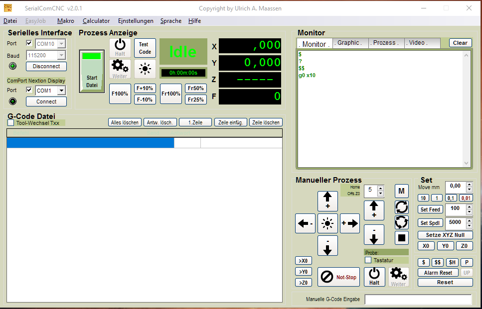

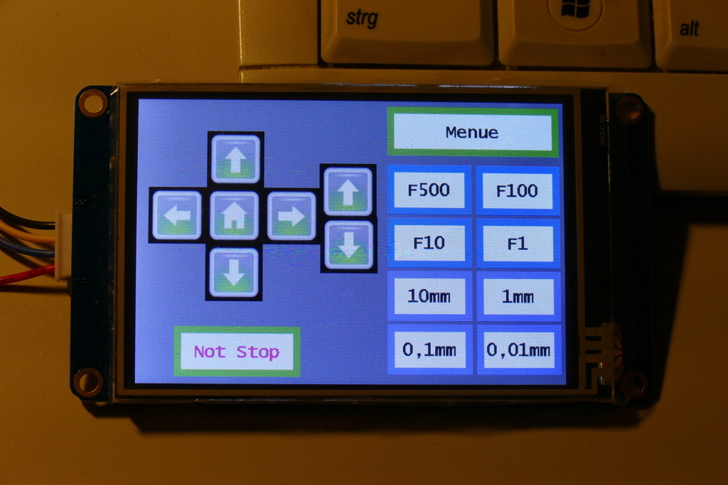

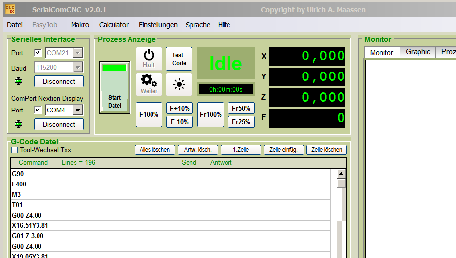

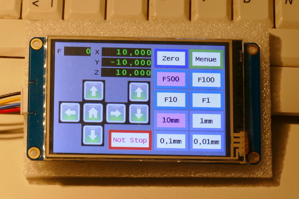

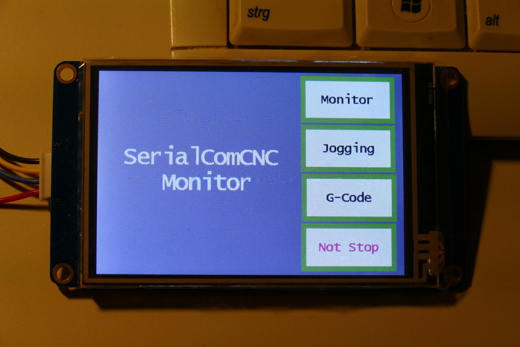

von Albert M. (Firma: Bastler aus Mönchengladbach) (albertm) Benutzerseite
Hier eine Vorschau auf das neue Layout für SerialComCNC 2.0 angepasst
auf GRBL 1.1e.
Mit den zusätzlichen Buttons in der Prozess Anzeige lässt sich nun in
Realtime während der laufenden Bearbeitung der Feed (Vorschub) sowie der
Rapid-Feed verändern und damit die programmierten Feeds überschreiben.
Beim Feed bei jedem Klick um +/- 10%, sowie wieder auf 100% rücksetzen.
Beim Rapid Feed ist eine Reduzierung auf 50% oder 25% möglich.
Der programmierte Feed Fs (Feed soll) und der tatsächliche Feed (Fi Feed
ist) werden in den Realtime Statusanzeigen laufend aktualisiert.
Eine Anpassung an die neuen Jogging Möglichkeiten von GRBL 1.1e folgt.
Zusätzlich erwäge ich die Ansteuerung einer weiteren seriellen
Schnittstelle mit den Prozess-Parameteren, so dass eine Anzeige direkt
an der Fräse ohne grossen Aufwand für jeden möglich ist. Ich verweise da
mal auf die günstigen intelligenten seriellen Touch Displays von
NEXTION.
Gruss Ulrich Albert
http://www.serialcominstruments.com/
von Sven P. (bastelnoob)
Hallo Albert,
das sieht ja schon mal gut aus :-)
Hast du den schon mal in Erwägung gezogen einen probe Button und home
Button anzulegen, mit der Möglichkeit die Offsetwerte zu speichern??
Mal abgesehen davon das meine Fräse sich noch im Aufbau befindet und
nichts ausser der Steuerung schon Funktioniert (auch der WZLS(eigenbau))
bin ich schon sehr zufrieden mit deinem Tool.
Hast du schon ein Display in Benutzung?
Wie kann ich mir das Vorstellen?
Sendet das Programm die Daten an das Display?
Das wäre mal Klasse, aber dann müsste mann doch noch einen Usb-Hub in

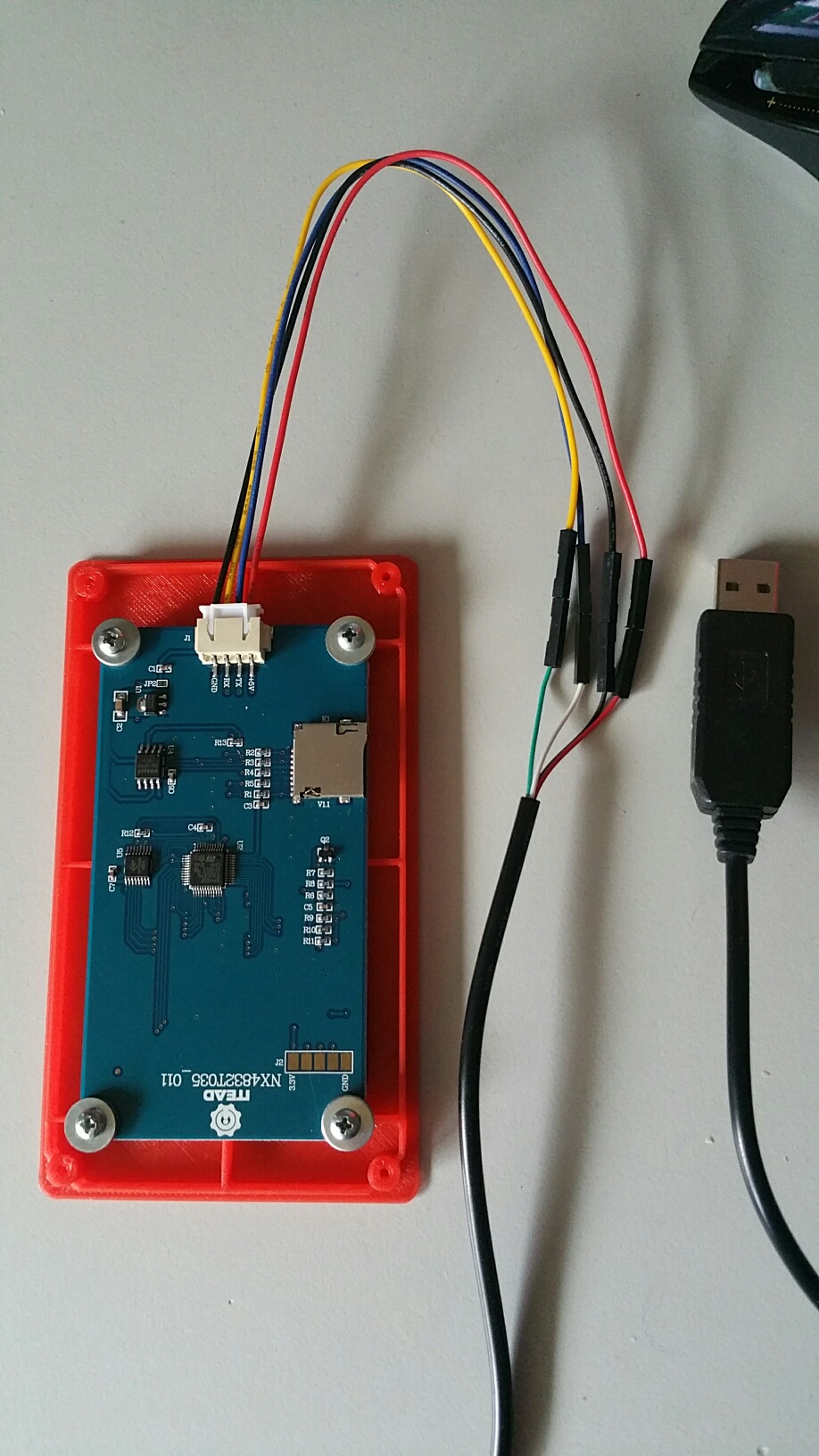

Die Anbindung des Nextion Displays ist über ein 2 Euro USB-TTL Wandler
Modul realisiert. Die Kommunikation ist string-orientiert, die
optionalen HEX-Codes vom Display werden nicht genutzt.
Das Nextion Display ist programmierbar und beliebig konfigurierbar über
den kostenlosen Nextion Editor. SerialComCNC schickt dem Display die
Werte mit vorangestelltem Objekt Identifikator. Die entsprechenden
Objekte auf dem Display sind dabei die numerischen Anzeigefelder. Das
Layout der Anzeige kann im Editor frei designed werden. Einfach mal den
Editor downloaden und mit rum spielen, geht auch ohne angeschlossenes
Display über die integrierte Simulation. Die Displays kosten zwischen 12
Euro und 70 Euro je nach Grösse und Bezugsquelle. Ich selber benutze ein
2.4", 3.2" und ein 3.5" Display. Das 3.2" dabei mit integrierter RTC und
GPIOs.
Nextion Display Seiten:
https://www.itead.cc/display/nextion.html
Nextion Instruction Set:
https://www.itead.cc/wiki/Nextion_Instruction_Set
Und hier noch ein Video mit meinem ersten Display Test. Es ist dabei
kein MC an das Display angeschlossen, alle Aktionen bedient das Display
selbst:
https://www.youtube.com/watch?v=59U_KtUAX9Q
Ein Standard Display Layout für die Koordinatenanzeige füge ich der
kommenden Version von SerialComCNC bei. Dieses kann dann einfach auf das
Display geladen werden. Damit ist das Display sofort betriebsbereit ohne
dass der Anwender irgend etwas programmieren muss.
Neues zum Bedienen und Monitoring über ein serielles 3.5" Nextion Touch
Panel für die kommende Version von SerialComCNC.
Die Bilder oben zeigen die bereits vorhandenen Pages auf dem Display.
Anbei neue Version SerialComCNC 2.0 Alpha zum Vorabtest
Change Log V2.0 Alpha
Update auf GRBL 1.1e
- Achtung: Diese Programm-Version funktioniert nicht mehr mit
  GRBL Versionen kleiner 1.0
- Das Hex-File für GRBL 1.1e liegt der Software bei und kann
  mit dem ebenfalls beigefügten XLoader auf einen Arduino Uno
  direkt geflasht werden.
  Wichtig: Bitte die Konfiguration auf $10=0 einstellen.
  (Die komplette Konfiguration kann mittels $$ angezeigt werden)
Implementierte neue Funktionen
- Realtime Feed Korrekturen (Process Anzeige Buttons F)
- Realtime Rapid Feed Korrekturen (Process Anzeige Buttons Fr)
- Zusätzliche Realtime Feed Anzeige im Process Display.
Add On: Nextion Touch Display (Status z.Z. Experimental)
- Ansteuerung eines seriellen Nextion 3.5" Display über einen
  zusätzlichen virtuellen Com Port.
  Konfiguration über Menue Einstellungen / System.
  Das Display benötigt lediglich ein billiges TTL-USB Wandler Modul,
  sowie eine Versorgung von 5V DC mit ca. 150mA.
  Das benötigte HMI File sowie die Fonts sind beigefügt und
  können einfach über den kostenlosen Nextion Editor auf das
  Display geflasht werden. Damit ist das Display betriebsbereit.
  Besitzer von Nextion Displays in anderen Grössen als 3.5"
  können mittels Nextion Editor das Layout einfach anpassen.
- Funktionsfähig ist z.Z. die Menueseite "Monitor" mit folgender
  Funktionalität:
  - Realtime Anzeige von X, Y, Z, Feed
  - Starten eines Fräsfiles
  - Halt und Weiter während des laufenden Fräsvorgangs
  - Not Stop
  - Feed 100%, Feed um jeweils 10% erhöhen, Feed um 10% verringern
Die Hilfe wurde noch nicht angepasst.
Hier gibt es, wenn auch ein schlechtes, Video vom Betrieb:
https://youtu.be/Gx5W_z9Vbsk
Gruss Ulrich Albert
Anbei neue Version SerialComCNC 2.0.1 Alpha
Video hier:
https://youtu.be/A4_mC6n_ajc
Change Log V2.0.1 Alpha
SerialComCNC
- Interface für Nextion Display auf die Main Page verlegt
- Kommunication mit Nextion Display erweitert
Nextion Display
- Jogging Page nun funktionsfähig
- Zugehöriges HMI Display File upgedatet und beigefügt
Download für den kostenlosen Nextion Editor hier:
https://nextion.itead.cc/download.html
Dieser kann auch ohne Display genutzt werden mittels integriertem
Simulator.
Gruss Ulrich Albert
Hallo Albert,
Ich habe ein Problem mit deinem Programm.
Wenn ich die Kamera Starten will Stürzt dein Programm ab.
Treiber sind alle Aktuell, die Kamera ist neu und funktioniert
einwandfrei, nur eben nicht mit deinem Programm.
Egal ob Version 1.0 oder 2.1.
Hast du einen Tipp?
An bei mal die Fehlermeldung.
Sven P.
von Uli (Gast)
Es spricht doch nichts dagengen das Du und andere das Display super
finden.
Und Du deine Freizeit dafür einsetzt und uns daran teilhaben läst.
Ich selber habe mir gerade auch eins gekauft.
Hmm, Kamera ist jetzt erstmal egal.
Ich habe da noch andere Probleme siehe Bilder:
Die Rückmeldung scheint nicht mehr zu funktionieren.
Im Monitor sehe ich nix mehr. Auch Spinnt ab und zu die X-Achsen Anzeige
da fehlt dann die 0 vor dem Punkt. Fahre ich Manuell(G-Code eingabe)
bewegen sich alle Achsen, nur Anzeigen tut er nix mehr.
Ich habe kein Display angeschlossen, liegt das daran?
Sven P.
von Frank (Gast)
Hallo Sven, sollte daran liegen.
Von Albert beschrieben.
Gruß Frank

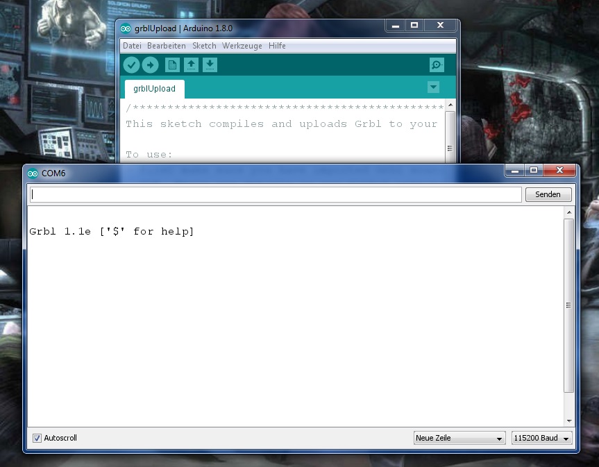

von Sven W. (Gast)
Hallo Sven P.
Ich hatte das selbe problem ...
Der Gute Albert , dem ich sehr dankbar für seine Arbeit bin .
erwähnte folgendes :
Mir viel auf das ich immer noch auf 0.9 war und dabei deine gleichen
fehler erhielt .
Trotz upload der hex datei von albert .
Fix GRBL Datei gedonloadet und via Arduino IDE Geflascht seriellen
monitor an und sihe da 1.1 und Fehlerfrei
Ich hoffe ich konnte helfen

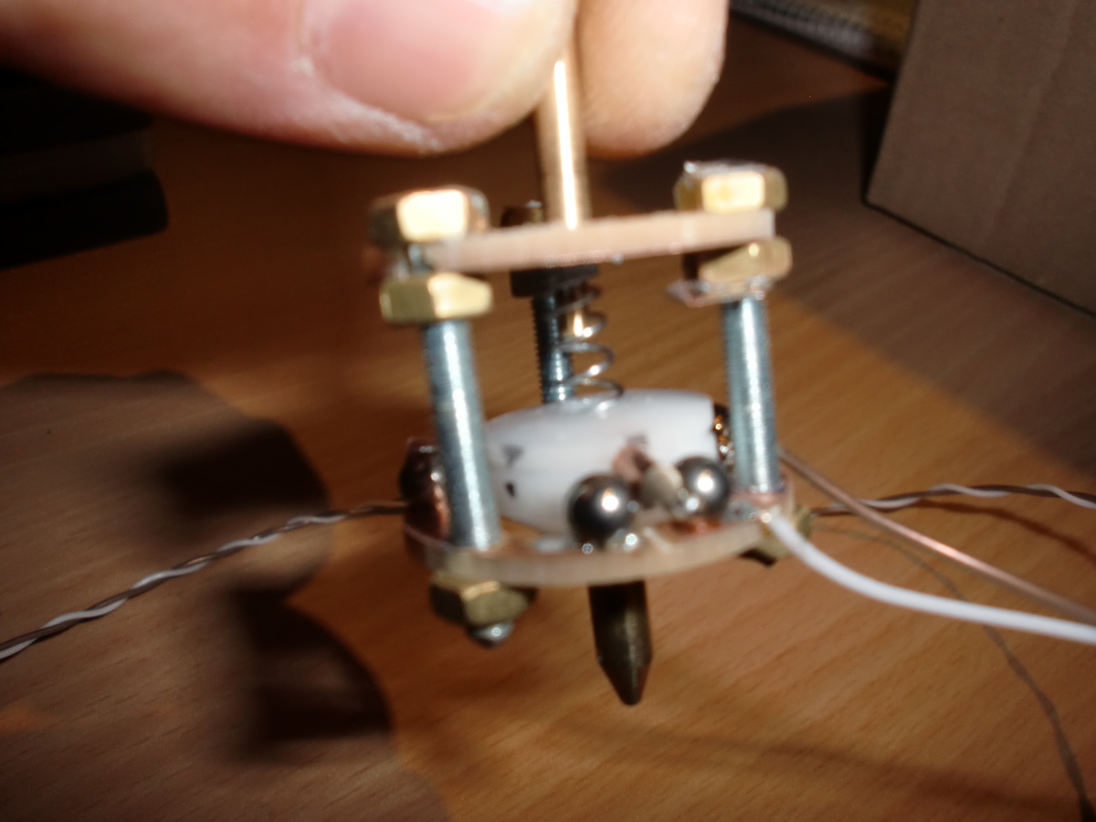

Sven.W schrieb:
> Autoleveling wie im Bild zu sehen (andere freie Software)
> Wie macht ihr das habt ihr dazu ein Macro
Ich denke darüber auch schon einige Zeit nach.
Das Problem dabei ist eher die mechanische Seite. Die üblichen
Höhentaster sind mehr auf harte Materialien ausgelegt und drücken durch
die zu starre Feder im Innern die zu vermessende Platine nach unten
durch, so dass das Messergebnis verfälscht wird. Vielleicht kennt jemand
einen bruchbaren Taster, möglichst mit 3mm Schaftdurchmesser.
Ich würde mir da gerne etwas ganz Neues konstruieren, etwa ein kleines
Rad welches mittels Fräse über die Platine geführt wird und dabei die
Höhenänderung in der leichtgängigen, flexiblen Vertikalachse vermessen
wird. Nur so eine Idee.
Oder hat schon mal jemand versucht die Platine mit Unterdruck gerade auf
die Auflage zu bekommen?
Eure Vorschläge würden mich interessieren, das Programmtechnische ist
nicht das Problem.
Danke Frank, daran lag es.

von Sven W. (Gast)
Hallo Albert , da ja nun schon einiges genannt wurde ....in BCNC mache
ich es halt so ,mit den Platienen, ein kontackt am fräser, den anderen
an der Platiene, Klabt super .... bei Holz und Ähnlichen habe ich mir
einen taster seber gebau, ein Stück Pom ,wo im innen ein alter
Gravierfräser drin ist der dann auf einen drucktaster trifft .....bisher
nur gute erfahrungen damit gemacht .
Wenn Du magst kannst Du es ja Softwahremäßig einfügen , ich Denke es
sind genügend freiwillige zum testen ... werde Die Tage vom Tasten noch
Bilder hochstellen .

Anbei neue Version SerialComCNC 2.0.2
Change Log V2.0.2
Wichtig: Alle SerialComCNC Versionen ab Version 2
         benötigen GRBL ab Version 1.1e
Nextion Touch Display Erweiterung
- GCode Eingabe Page funktionsfähig.
  Damit ist nun die Steuerung über das Display voll einsatzbereit.
- Der über die Display-Tastatur eingegebene GCode wird beim
  Drücken des Enter Buttons an SerialComCNC gesendet und
  sofort ausgeführt, sowie dort im Process Monitor protokolliert
  und im Fehlerfall der entsprechende Error-Code angezeigt.
  Eine Fehler-Rückmeldung zum Nextion Display erfolgt z.Z. nicht,
  könnte ich aber nachrüsten.
- Die Bezeichner für GCode Kreiselemente (I,J,K) sind auf der
  Display Tastatur nicht aufgeführt, weil sich diese nicht
  für die ad hoc Eingabe sonderlich eignen. Sollte ein
  dringlicher Wunsch danach laut werden, kann ich die
  3 Bezeichner gerne einfügen.
- Das notwendige HMI Display File und die Font Files sind
  im Unterordner Nextion zu finden.
Wen es interessiert, hier einige Infos über die "Innereien":
Die bidirektionale Kommunikation zwischen Nextion Display
und SerialComCNC geschieht in Klartext (ASCII).
Richtung SerialComCNC wird die Übertragung vom Display mit #
als Startzeichen eingeleitet und mit < beendet.
Richtung Nextion Display wird kein Startzeichen benötigt,
das Ende der Übertragung verlangt 3x ASC255 (3x Hex FF).
SerialComCNC kann auf alle Display Objekte anhand ihres
internen Namens und Property direkt zugreifen.
Die komplette Menue- und Button Logik geschieht auf dem
Display selbst in einer BASIC ähnlichen Sprache und bleibt
auch nach Ausschalten der Versorgungsspannung erhalten.
Gruss Ulrich Albert

Wie Versprochen mein Taster der als Öffner fungiert ...
Ca 25 mm in durchmesse und direkt in der Spindel einzusetzen
wenn ich damit eine Platine fräse ist das Super die feder ist nur dazu
da um den Taster in Position zu halten ..
Schöne grüße

von Sven.W (Gast)
Harald S. schrieb:
> Welche Software(kette) verwendest du bis dato?
> GrblHeightProbe2[[https://github.com/martin2250/GrblHeightProbe2]]?
Hallo Harald ,
GrblHeightProbe2 angeschaut ist mir aber zu aufwendig da BCNC dieses
enthält
Da ich bisher nur klein teile gemacht habe fürs Arduino , wurde die
Zeichnung mit Fritzing erstellt und die Gerber/Exelon Datei dann mit
Flatcam in Gcode umgesetzt,
Gefräst mit BCNC wegen dem Leveling , obwohl mir eigentlich SerialCom
lieber ist , .
Das Öffnen bzw Schießen säst sich aber in Grbl einstellen unter $6=0
schließen $6=1 Öffnen
Beste grüße
Sven
von Henry (Gast)
Ich wollte ebenfalls das schoene Programm von Albert M. verwenden.
Leider tritt bei mir exakt der gleiche Effekt auf, den User Sven am
26.2.2015 zum ersten Mal beschrieben hat. Das Programm laesst sich
initialisieren, verbindet sich korrekt und verschluckt sich dann. Ich
kann G-code Kommandos an den Arduino schicken, es kommt aber keine
Antwort mehr. TX und RX LEDs blinken im Takt der Statusabfrage. Nach
reproduzierbar exakt 60sec scheint ein Puffer ueberzulaufen/Timeout
zuzuschlagen und das Programm bricht ab.
GRBL 1.1e, SerialCNC v2.02, Windows10 Home V1607, DELL Laptop. Mir
scheint, das Problem ist nicht ganz so selten. Vermutlich geben viele
User nach dem ersten Versuch auf... Gibt es inzwischen eine Loesung?
Regards
Henry
von Henry (Gast)
Ich vergass noch:
Arduino IDE/Monitor 1.6.9
USB Driver Version 1.2.3.0
Programm ausgefuehrt mit/ohne Administratorberechtigung.
Mit dem Serial Monitor des Arduino laesst sich GRBL ohne Probleme
ansteuern.
Alle Parameter in GBBL auf Default gesetzt, $10=0.
Henry
von Sven (Gast)
Hi
Da Du das Problem anscheinend immer noch hast, scheint es leider noch
keine Lösung zu geben...
Die Lösung für mich war:
>Ich bastel mir nun meinen eigenen GRBL-Sender:
https://github.com/svenhb/GRBL-Plotter
Sven

Aber was mir gestern abend aufgefallen ist, ist das mir die Verbindung 3
mal abgebrochen wurde. Ich denke nun gehöre ich auch zu denen mit dem
Serial Bug.
VG, Peter

SerialComCNC 2.xx benötigt GRBL ab Version 1.1e
settings $10 =0 und was deine CNC so benötigt.
Nullpunkt, Feed und Move setzen. Wenn in Move 0,00
bewegt sich nichts.
Gruß Wolfgang

Hallo Leute. . Heute ist mein nextion Display gekommen.  Ich habe es
geschafft mit dem editor die hmi datei aufzuspielen und es werden mir
auch die daten von x y z angezeigt nach einer Bewegung. . Nur kann ich
vom Display aus nichts steuern. Senden von Display zu pc funktioniert
wohl iwie nicht.. auch weiß ich nicht wofür die anderen 3 datein sein
sollen die im Ordner von nextion zu finden sind.. kann sie im Editor
nicht mal öffnen. . Weiß jemand Rat?  Danke im voraus.
Dom
von Dominic (Gast)
Konverter ist ein pl2303hx von ebay..
von Deltef Schufen (Gast)
Hallo Dominic,
hast du denn im Menü Jogging die feedrate und weite ausgewählt?
Sprich z.b. F500 und 10mm angeklickt bzw. gedrückt.
Danach solltest du die Fräse vom Display aus steuern können.
Gruß Detlef
von Dominic (Gast)
Ja. Habe ich. Jedoch ohne Resultate . Notstop funktioniert nicht. G-code
abschicken auch nicht.. also alles was von Display zu pc geht..
von Detlef Schufen (Gast)
Hmmmm,
wenn dein Display daten von SC CNC empfängt, du aber nix senden kannst.
Ich schieße jetzt mal so ins Blaue.
1. Treiber nicht ok. ( Ich habe da auch so meine Probleme mit Prolific
unter Win 10 gehabt)
2. USB TTL wandler defekt (Hast du evtl. noch nen anderen?)
3. Kabel am TTL Wandeler falsch gesteckt.
4. Buchse am Nextion Display hat nen lockeren Lötanschluß.
Detlef
Bei meinem Rechner mit Win10 64bit funktionierte es mit dem Treiber
pl2303_64bit_installer.exe im Anhang.
(Ich hoffe das ich den Treiber hochladen kann und darf)
Gruß Detlef
von Dominic (Gast)
Hey... ich bin mir nicht sicher bei der kabelbelegung vom Konverter. .
Ich habe nur einen.. bei dem soll es sein das ..
Rot - 5v
Schwarz - gnd
Grün  - tx
Weiß - rx  ist.
Da habe ich aber meine Zweifel dran.. laut diverser Bilder im netz soll
grün tx sein.. da funtionierte aber nichts.. also hab ich tx und rx
vertauscht und ich konnte die hmi datei aufspielen. . Ich werde den
konverter öffnen und direkt an der Platine nachsehen wie es sein muss(
ist im Gehäuse mit kabel dran.. dann versuche ich nen anderen treiber..
von zweien Ging nämlich nur einer.. mein Betriebssystem für die fräse
ist xp sp3...
Mfg
dom
Hallo Dominic,
ich glaub das du da den gleichen Wandler hast, wie den ich gerade nutze.
ich hab dir mal ein Foto von meiner Verkabelung gemacht.
Gruß Detlef
von Dominic (Gast)
Hey.. ja. Sieht identisch aus... ich gucke mir das butz noch mal an..
grün geht bei dir auf tx.. ich hab das kurze kabel vom Display
weggelassen und direkt die 1pol buchsen am Display angeschlossen. ..
von Dominic H. (dominic24)
habe mich veguckt,. grün geht bei dir auf RX.. habe einen
anderen/neueren Treiber installiert,.. jetzt geht es,.. zwischendurch...
eher nur kurzzeitig,.. komisch auch.. ich habe denn konverter
geöffnet,.. dort geht das grüne kabel auf txd.. weiß auf RXD.. am
display weiß auf TX, grün auf RX.. ist das so richtig weil senden von
display auf empfänger vom konverter muss und anders rum senden von
konverter auf empfänger display ? ich dachte die ganze zeit an rx auf
rx,. tx auf tx,...
Neee,
TX vom Sender muss immer auf RX beim Empfänger und
RX vom Sender auf TX vom Empfänger.
Na wenn es jetzt funktioniert ist alles gut.
Gruß Detlef
von SvenW. (Gast)
Hallo Albert .
Zum Nextion .
Könntest Du bitte noch eine vierte Seite hinzufügen und dort das probe
wie auch die Macaos unterbringen .
Beste Grüße Sven und ich hoffe Du bist wieder fit .
Danke erstmal an Detlef,..
Funktionieren bei einem von euch die Button [10] - [1] - [0,1] - [0,01]
Bei mir sind die iwie ohne Funktion, oder ich benutze sie falsch,..
Hat jemand schon Makros erstellt ? Mich würde interessieren was ihr sie
machen lasst,..
MfG
Dom
von Sven W. (Gast)
Im Nextion Display oder in SerialCom
Funktionieren beide sind dazu da um die Distanz festzulegen die bei den
Richtungstasten gefahren werden sollen
In Serial Com muss zusätzlich (siehe Bild) die menge eingestellt werden
im display funtioniert es,..
die menge zusätzlich ? dann hab ich das wohl falsch interpretiert,..
ich dachte ich klicke zb auf [10] und dann zb X+ und er fährt dann 10 mm
nach rechts,..
von SvenW. (Gast)
> nach rechts,..
Ebend nicht ... ist der wert Null fahrt sie nicht außer über das Display
da geht es so
von SvenW. (Gast)
Folgendes Probiert
Eine 4te Seite hin zugeführt (Siehe Bild )
Die Menü Steuerung geht tadellos aber SerialCom Reagiert nicht drauf
Wo Liegt Mein Fehler
print "#G38.2F10Z-10<"
page 1
Danke Für eure Hilfe
Sven
SvenW. schrieb:
> Folgendes Probiert
> page 1
Der Befehlsinterpreter von SerialComCNC reagiert nur auf vordefinierte
Befehle.
Um vom Nextion Display GCode direkt auf die andere Schnittstelle (Über
SerialComCNC zum Arduino) zu schreiben kann der Prefix GC benutzt
werden. Alles was hinter GC kommt wird dann als GCode interpretiert.
Beispiel für Nextion Display:
va1.txt="#GC"+MeinGcode+"<"
print va1.txt
Das Anlegen einer Variablen im Display (hier va1) ist dann notwendig,
wenn der Befehlsstring erst zusammengesetzt werden soll. Ansonsten geht
es auch direkt im print Befehl:
print "#GCG38.2F10Z-10<"
Habe ich jetzt nicht getestet, müsste aber so funktionieren.
Gruss Ulrich Albert
von Sven W. (Gast)
Hallo Albert besten Dank klapt super
Grüße Sven
Sven W. schrieb:
habe heute noch mal getestet,.. tut sich nichts,. iwie sind die ohne
funktion
es wird immer nur gefahren was ich manuell ins feld eintrage
zb beispiel steht oben 1,00 ( wo du sagtest - menge) und ein klick auf
[10], dann fährt er 1 ...

Probleme bei einigen Usern mit der Schnittstelle:
Sorry Leute, ich kann davon hier auf 3 verschiedenen PCs nichts
nachvollziehen. Solche Fehler treten bei mir nicht auf, daher kann ich
da auch nicht auf Fehlersuche gehen.
Gruss Ulrich Albert
von Sven W. (Gast)
> Gruss Ulrich Albert
Ersteinmal gute besserung
Ich selber benutze das auf 2 Pc´s Einer meine Fräse der andere Haupt Pc
wo ich mit einem 2ten Uno ohne dahinter wirkende Hardware experimentiere
mir ist auch aufgefallen das wenn es mal da mal dort und immer wieder
einen anderen ComPort bekommt Probleme mit sich bringt oder man diverse
andere Gcode Sender installiert hat (in welchen Zusammenhang sich das
beeinflusst ist mir unklar). Zuerst wollte das Nextion gar nicht am
Experimenten Rechner wären es am Fräsrechner sofort ohne Probleme lief .
Da hilft nur eines ,System Sauber halten oder nachträglich bereinigen.
Ist sonne persönliche Ansicht
bei mir geht das Schnell da ich Software Testen immer in einer VM Mache
Beste grüße und munter Bleiben
Sven W.
von Peter (Gast)
Das Du mit 67 so eine OP nicht so gut verkraftest kann ich mir gut
vorstellen, hoffe das Du bald wieder gesund bist.
Ich für meinen Teil brauche Easy Job wirklich nicht um ein paar Zeilen
billigen Code zu generieren. Habe das halt nur mit aufgeschrieben.
Schade das Du keine 2. Karte einbauen willst, wäre hilfreich.
Vielleicht machst Du es ja doch auch wenn Du es persönlich nicht
brauchst.
Aber Du wirst sehen wenn es einmal dirn ist findet man auch eine
Anwendung, sogar Du.
Ein Drehteller ist was wunderbares, ein WZW auch.
Vielleicht kommt ja das mit den Unterprogrammen.
Mein PC ist ganz frisch nur für die Frase aufgebaut und hat so wie es
aussieht auch gelegentlich Serial Probleme. Wo das nun herkommt kann ich
nicht sagen.
VG, Peter
von Manfred A. (Firma: Rentner) (maes)
> nicht sagen.
Häufig ist das USB-Kabel schuld.
Mal ein hochwertiges Kabel probieren.
Eventuell kann auch eine Anpassung des FIFO-Puffers hilfreich sein.
Gruß, Manfred

von Sven L. (Gast)
Hallo Albert und Fan-Gemeinde,
ich muss doch nochmal nerven...
Ich habe immer wieder Schwierigkeiten eine Fräsdatei zu starten. Das
Programm bricht die Verbindung zum UNO ab und verbindet sich neu. Dann
wieder "Nullen", Feed einstellen etc. Das mache ich ein paar mal und
plötzlich geht die Bearbeitung. Ich habe das Problem mit kompletter
Steuerung aber auch nur mit dem nackten Arduino Board mit sehr kurzem,
geschirmten USB Kabel. Am Rechner kann es nicht liegen, habe drei
Rechner getestet (XP, Vista und WIN 7).
Könnte es doch ein Bug im Programm geben oder bin ich der Einzige mit
diesem Problem.
Hilfe ist erwünscht. Danke im Voraus.
Viele Grüße
Sven
von Tany (Gast)
> diesem Problem
manchmal hilft's auch, wenn man Arduino Booard separat Strom versorgt,
statt von USB.
von Harald S. (deharry)
Ich habe das gleiche Problem und festgestellt, dass das Schweinderl das
Tastenprellen der Maus ist.
Zimperlicher Click -> Programm stoppt sofort wieder
Beherzter Druck auf die Taste -> alles gut, Programm läuft
Hier könnte eine kleine Pause nach dem Click helfen, das müsste aber
Ulrich in SCC einbauen.
Problem: Er kanns wahrscheinlich nicht testen, weil seine Maus das
Problem wohl nicht hat -> wird wohl nicht eingebaut werden
Alternative: Ein Shortcut ("Alt-L" für Los geht's ;-) für den Button
oder ein anderer Accelerator. Damit könnten dann alle mit dem gleichen
Problem mal testen, ob es damit zuverlässig funktioniert.
Harald

von Wolfgang B (Gast)
Dank Alberts implementierung eines zweites serielles Interface
zur Kommunikation mit einem Nextion Display ein Jogdail mit Display.
Realisiert wird das mit ein Arduino-Nano, Rotaryencoder, NOKIA 5110 LCD
Dispay und einige Taster.
Ich warte leider immer noch auf das bestellte Gehäuse Hamond 1553D sonst
hätte ich noch ein Bild vom fertigen Gerät beigefügt.:-(
Das HEX File kann mit XLoader in den Arduino-Nano geladen werden.
Der Arduino-Nano sollte mit ein FTDI Chip sein. Der CH340 Chip bzw
Treiber
macht einigen Arger spziell mit MacOsX.
Nachtrag: unter Windos7 scheint der CH340 Chip bzw Treiber zu laufen.
Gruß Wolfgang

von Andreas E. (ersthelfer)
ich arbeite hier mit GRBL 1.1 sowie SerialComCNC v2.0.2
Aber das Programm zeigt keine X-Y-Koordinaten an und wenn ich eine
GCode-Datei ausführen will, bleibt das Programm nach den ersten
G-Befehlen hängen.
Es sieht so aus, als würde SerialComCNC auf irgend eine Rückmeldung
warten, die aber nicht, oder falsch kommt.
Es scheint mir so, als wenn hier prinzipiell etwas falsch ist. Googlen
hat mich nicht wirklich weiter gebracht.
Die Achsen an sich kann ich von Hand verfahren und Homing funktioniert
auch. Also die Hardware scheint zu funktionieren
Hat jemand einen Tipp für mich?
Danke...
$10=0 setzen bei SerialComCNC > v2
Wolfgang
danke für den Tip. Jetzt werden zwar Koordinaten angezeigt, sie
verändern sich aber nicht beim Verfahren der Achsen :-(
von Herbert Janssen (Gast)
Andreas E. schrieb:
> Hallo,
> G-Befehlen hängen.
Hallo Andreas,
hast du den grbl Parameter 10 auf 0 umgestellt ?
Wurde weiter oben schon mal erwähnt....
https://github.com/gnea/grbl/blob/master/doc/csv/setting_codes_en_US.csv
Viele Grüße
Herbert
Hallo Herbert,
es scheint so, als hätte er den Befehl nicht angenommen.
Ich habe den Befehl dann noch mal mit dem Programm GRBL Controller
eingegeben und jetzt funktioniert es auch bei SerialComCNC
Danke für die Hilfe....

Noch eine Frage zur Funktion:
Wenn ich G-Code durch SCC hindurch an den anderen Arduino sende, dann
bekommt SCC davon erstmal nichts mit. Da SCC aber in Verbindung mit GRBL
steht und zyklisch die Statusmeldungen von GRBL abruft, spiegeln sich
die über den Joystick oder das JogDial implizierten Änderungen dennoch
in den Anzeigen von SCC wieder, richtig?

muss nicht am "Ausgang" Richtung GRBL auch wirklich ein GRBL-Controller
angeschlossen sein? Sonst fehlen doch die Statusmeldungen und SCC zeigt
nichts an.
Vielleicht habe ich dich falsch verstanden?
Die Ausgaben des Joystick (genauer des Arduino des Joystick) sehe ich
ohnehin im seriellen Monitor der Entwicklungsumgebung (AtmelStudio V7 +
VisualMicro AddOn).
Zur Zeit sende ich auf der Seriellen SS die im Joystick-Arduino
berechneten Koordinaten an eine SerialComInstruments-Anzeige mit drei
"LED-Displays".
Gruß Harald
von Wolfgang B. (Firma: Rentner) (doduco)
ohne GRBL-Controller an SerialComCNC geht das Programm nicht.
Wenn Du mit ein Terminal über die zweite Schnittstelle
deine Befehle sendes dann siehs Du wie das Programm reagiert.
Gruß Wolfgang
