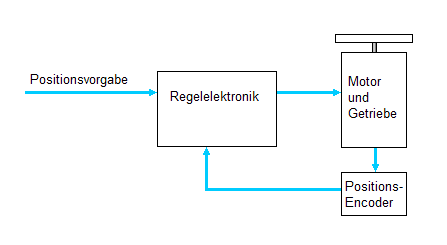

Ein Servo besteht aus mehreren logischen Komponenten
  • Elektronik für die Pulsauswertung
  • Elektronik für eine Regelschleife
  • Leistungselektronik zur Ansteuerung eines Motors
  • Motor samt Getriebe
  • Positionsauswertung
Aus diesen Komponenten wird eine Regelschleife gebildet, so dass der Motor einem Positionssignal nachgeführt wird. Am Motor ist ein Getriebe angeflanscht, welches wiederum die Abtriebsscheibe bewegt, an der die Bewegung mechanisch abgegriffen werden kann.
Servo Regelschleife
Der Positionsencoder, im Regelfall ein mechanisch mit dem Getriebe gekoppeltes Potentiometer, stellt die Positionsinformation wieder der Regelelektronik zur Verfügung, die bei Abweichungen entsprechende Motorbewegungen veranlasst. Man gibt also einem Servo nicht eine Bewegung vor, sondern eine Position die es ansteuern soll. Die Regelelektronik fährt dann diese Position an und hält sie in weiterer Folge.

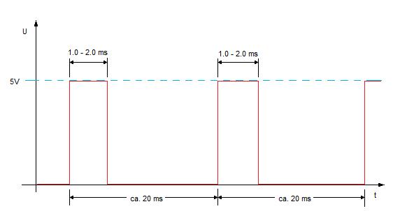

Signalaufbau
Das Signal, das an den Servo geschickt wird, hat eine Länge von ungefähr 20ms. Diese 20ms sind nicht besonders kritisch und sind ein Überbleibsel von der Technik mit der mehrere Kanäle über die Funkstrecke einer Fernsteuerung übertragen werden. Für das Servo wichtig ist die Impulsdauer in der ersten Phase eines Servosignals. Nominell ist dieser Impuls zwischen 1ms und 2ms lang. Wobei das jeweils die Endstellungen des Servos sind, an denen es noch nicht mechanisch begrenzt wird. Eine Pulslänge von 1.5ms wäre dann Servomittelstellung. Für die Positionsauswertung des Servos haben die 20ms Wiederholdauer keine besondere Bedeutung, sieht man einmal davon ab, dass ein Servo bei kürzeren Zeiten entsprechend öfter Positionsimpulse bekommt und daher auch öfter die Position gegebenenfalls korrigiert, was möglicherweise in einem etwas höheren Stromverbrauch resultiert.
Servo Impulsdiagramm
Den meisten Servos macht es nichts aus, wenn die Länge des Servoprotokolls anstelle von 20ms auf z.B. 10ms verkürzt wird. Bei der Generierung des Servosignals muss man daher den 20ms keine besondere Beachtung schenken. Eine kleine Pause nach dem eigentlichen Positionssignal reicht in den meisten Fällen aus und es spielt keine allzu große Rolle, wie lange diese Pause tatsächlich ist. Generiert man das Impulsdiagramm z.B. mit einem Timer, so konzentriert man sich daher darauf, dass man den 1,0 - 2,0ms Puls gut generieren kann und nicht auf die 20ms.
Reale Servos haben allerdings in den Endstellungen noch Reserven, so dass man bei vielen Servos auch Pulslängen von 0,9 bis 2,1 oder sogar noch kleinere/größere Werte benutzen kann. Allerdings sollte man hier etwas Vorsicht walten lassen. Wenn das Servo unbelastet in einer der Endstellungen deutlich zu "knurren" anfängt, dann hat man es übertrieben. Das Servo ist an seinen mechanischen Endanschlag gefahren worden und auf Dauer wird das der Motor bzw. das Getriebe nicht aushalten.
Zu allem Überfluss gibt es auch noch Servos einer bestimmten Marke, die eine etwas andere Impulslänge verwenden. Das ganze Timing ist etwas straffer, so dass die Servomittelstellung bei etwa 1.4ms erreicht wird. Viele programmierbare Fernsteuerungen haben daher für einzelne Servos getrennte Einstellungen und unterscheiden zwischen Standard-Servos und MPX-Servos.
