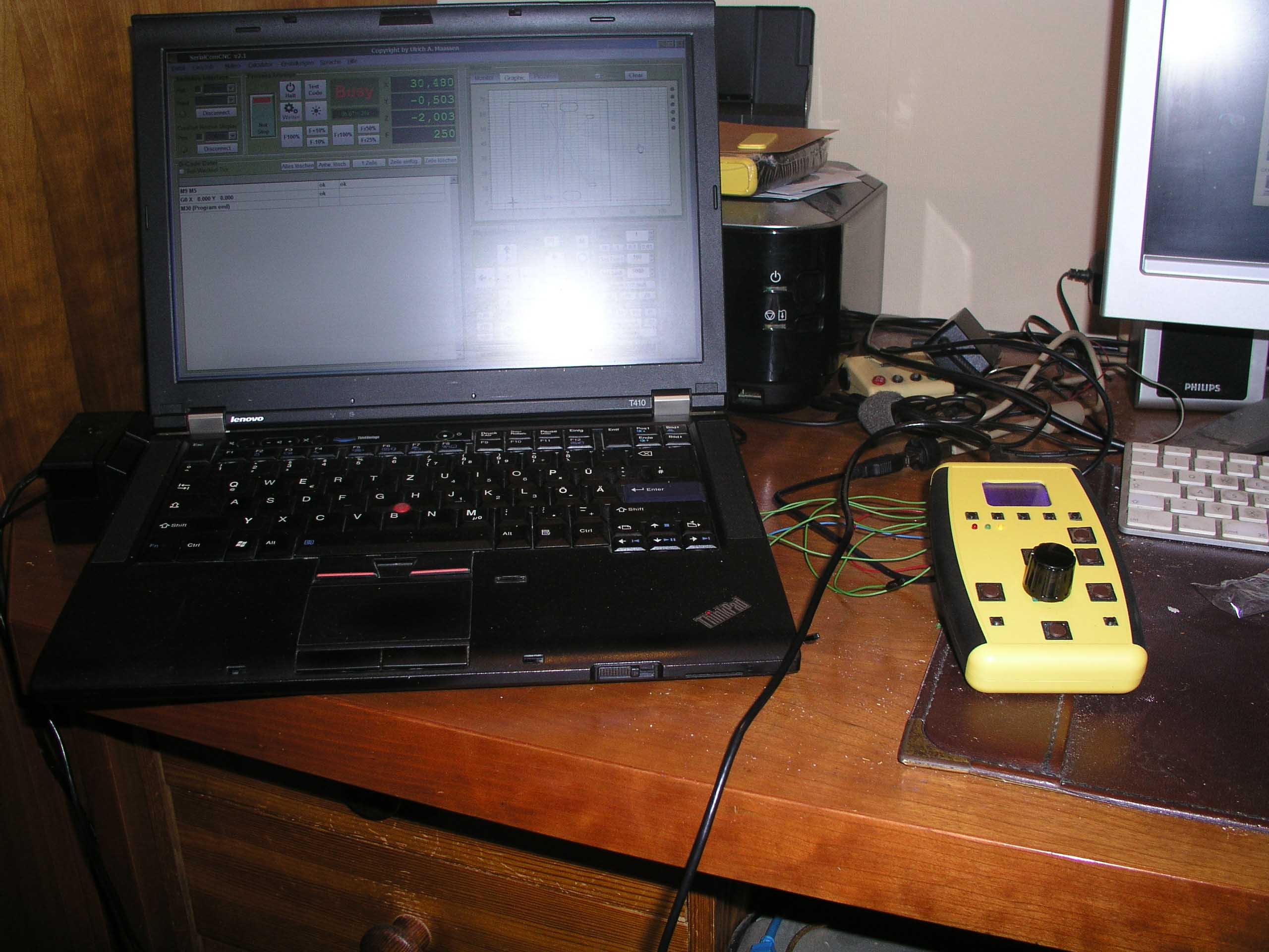

Ich habe das Jogging per Joystick prinzipiell implementiert und eine Achse schon erfolgreich verfahren können. SCC trackt dabei sauber den zurück gelegten Weg und ein Homing-Befehl führt den Motor auch wieder auf die Ausgangsposition zurück. Allerdings erreicht die Feedrate nicht den angegebenen Wert, ich vermute, dass ich die Jog-Queue nicht ausreichend voll halten kann, da mir die Rückmeldung fehlt, dass der laufende Jog-Befehl in die Queue aufgenommen ist (das "ok" von GRBL). Gruß Harald

Es ist scheinbar doch etwas komplizierter als bisher beobachtet. Der "Jog cancel" (0x85) wird zwar mit #GC durch SCC an den GRBL übertragen, wenn ich den Befehl mit '<' abschließe, allerdings reagiert GRBL scheinbar nicht darauf, denn die Jog Queue wird nicht spontan ausgeräumt, wie in der Jog-Anleitung beschrieben, sondern die Queue wird bis zum Schluss abgearbeitet. Schließe ich hingegen den Befehl an SCC nicht mit '<' ab, hält zwar GRBL (mit Bremsrampe, also im Zweifelsfall mit "Überschwinger") an, aber es werden Fehlercodes erzeugt und in SCC angezeigt. Da muss ich noch weiter forschen... Gruß Harald
@Harald: nur zum Verständnis für mich: Du probierst das JogDial über die 2. Serielle Schnittstelle von SCC? Gibt es eine Liste/Übersicht, was da alles durchkommt oder gefiltert wird? Gruß, Wolfram.
deHarry schrieb: > Schließe ich hingegen den Befehl an SCC nicht mit '<' ab, Alle mit GC durchgereichten G-Code Befehle müssen mit < abgeschlossen werden, ansonsten werden folgende Zeichen mit eingebunden und erzeugen natürlich Fehler. Bist Du beim Senden von (0x85) auch im Jog-Mode? Mir kommt das unter https://github.com/gnea/grbl/wiki/Grbl-v1.1-Jogging beschriebene Jogging Verfahren nicht besonders ausgegoren vor. Daher wird es von mir noch nicht implementiert, da ich es momentan als Zeitverschwendung ansehe. @Wolfram Fischer Die Nextion Schnittstelle kennt nur die von mir festgelegten und von Wolfgang B dokumentierten Befehle : https://www.mikrocontroller.net/attachment/320042/Kommunikation_Nextion_Display.txt oder eignet sich zum Streamen von einzelnen Gcode Befehlen mittels "GC" Prefix. Weiteres wurde oben bereits diskutiert. Heute oder morgen gibt es eine neue SerialComCNC Version mit einer zusätzlichen Nextion Probe Page, Sofort-Abruch beim Joggen, sowie erweiterten Verfahrweiten beim Joggen.

Albert M. schrieb: > Bist Du beim Senden von (0x85) auch im Jog-Mode? Das kann ich leider nicht beurteilen. Der letzte Befehl an GRBL vor dem 0x85 ist auf jeden Fall ein Jog-Befehl. Insofern nehme ich an, dass GRBL zu dem Zeitpunkt noch im Jog-Modus ist. > Heute oder morgen gibt es eine neue SerialComCNC Version mit einer > zusätzlichen Nextion Probe Page, Sofort-Abruch beim Joggen, sowie > erweiterten Verfahrweiten beim Joggen. Ich bin gespannt auf die Unterschiede. Vielen Dank! Gruß Harald
#4911384
Wolfram F. schrieb: > Du probierst das JogDial über die 2. Serielle Schnittstelle von SCC? Jein... fast richtig. Meine Hardware ist kein JogDial sondern zwei kleine Daumen-Joysticks. > Gibt es eine Liste/Übersicht, was da alles durchkommt oder gefiltert > wird? Albert war schneller, siehe seine Antwort.
deHarry schrieb: >> Heute oder morgen gibt es eine neue SerialComCNC Version mit einer >> zusätzlichen Nextion Probe Page, Sofort-Abruch beim Joggen, sowie >> erweiterten Verfahrweiten beim Joggen. > > Ich bin gespannt auf die Unterschiede. Die Änderungen beziehen sich ausschliesslich auf die Jogging Page beim Nextion Display. Die neuen GRBL Jog Befehle werden aus den oben dargestellten Gründen von mir nicht benutzt. Da ich eine neue Schrittweite von 100mm eingeführt habe, ist es sinnvoll das Verfahren der Achsen ohne "Not Halt" abbrechen zu können wenn man sich mal verschätzt hat.

So, der Test mit dem Display auf dem Arduino-Uno war erfolgreich! Dort habe ich nicht das SPI-TFT sondern ein 128x128 T6963 LCD angeschlossen. Der eigentliche sporadische Fehler für Scchrott-Zeichen war die fehlende 0-Ende-Kennung des LCD-Strings! Alles funktioniert nun wunderbar! Als nächstes kommen Tasten und Endschalter Abfragen sowie Referenzfahrt hinzu! @Albert: hier nochmal ne kleine Liste mit Bugs und Wünschen: 1) BUG: Wenn man eine HPGL Datei einlädt (habe etliche versucht), kommt beim druck auf "Process Datei" eine Fehlermeldung: "ist kein gültiger Gleitkommawert! 2) BUG: 2.Serielle COM3 (z.B.) ist dargestellt, connect geht aber erst, wenn man die COM3 erneut anwählt! (Nur, wenn das Prg neu gestartet wurde!) 3) Wunsch: Feedrate in ini datei abspeichern und beim start wieder einladen und auch setzen! 4) Wunsch: Spindel Wert in ini datei abspeichern und beim start wieder einladen und auch setzen! 5) Wunsch: Move mm Wert in ini datei abspeichern und beim start wieder einladen und auch setzen! 6) BUG: Wärend des Fräsens darf der Easy-Job nicht anwählbar sein! 7) BUG?: Maximize Window nicht anwählbar. 8) Wunsch: EasyJob: Tisch plan fräsen, Angabe von Xmax,Ymax, Fräser dm. 9) Wunsch: Weiterleitung der Endschalter von GRBL zur 2. Seriellen 10) Wunsch: Anzahl der Programmdurchläufe mit einstellbaren Z Zähler/Durchlauf. Gruß, Wolfram.

@Wolfgang B. Thema Jog-Dial... welchen Alps Encoder hast Du denn für Dein Jog-Dial verwendet? Ich hab Interesse an Deinem kleinen Projekt gefunden und würde das ggf. gerne nachbauen und daher gerade bei TME geschaut, den aber irgendwie nicht gefunden. Danke für eine kurze Info...
Torsten K. schrieb: > welchen Alps Encoder hast Du denn für Dein Jog-Dial verwendet? hatte ich noch in der Bastelkiste rumliegen steht leider nur Alps drauf.:-( ALPS STEC11B müsste passen ggf. die Achse kürzen. Gruß Wolfgang
Info Alps Encoder: http://www.alps.com/prod/info/E/PDF/Switch/Encoder/EC11/EC11.PDF Wolfgang

Anbei neue Version SerialComCNC 2.4 Change Log V2.4 --------------- EasyJob - Neuer Job Pocket/Tasche fräsen. Es wird zuerst innen geräumt, danach der Rand gefräst. Kann auch zum Planfräsen genutzt werden. Einstellungen - Master Zero Point entfernt. Entfällt wegen der Änderungen in GRBL ab 1.1 EasyJob Menue - Ist gesperrt während BUSY. Der neue Job Pocket ist noch experimental, also mit Vorsicht zu geniessen. Gruss Ulrich Albert http://www.serialcominstruments.com/
Albert M. schrieb: > Anbei neue Version SerialComCNC 2.4 Hallo Albert, Danke für die neue Version. Steuerung über die zweite Schnittstelle beim Werkzeugwechsel (Button Weiter) ist jetzt Einwandfrei. leider ist auch in dieser Version der Bug siehe: Beitrag "Re: Projekt: SerialComCNC Serielles Frontend für CNC GRBL mit ATMega" Gruß Wolfgang
Wolfgang B. schrieb: > leider ist auch in dieser Version der Bug siehe: > Beitrag "Re: Projekt: SerialComCNC Serielles Frontend für CNC GRBL mit > ATMega" Wird in der nächsten Version behoben.
