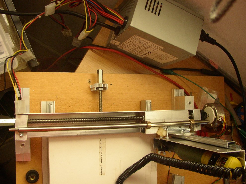

von Waldemar P. (waldi_p)
Ich bin im Besitz von 2 Platinenfräsen.
Eine Benutze ich schon seit mehreren Jahren für Bohren von Platinen
Die andere habe ich vor einem Jahr gebaut mit dem Gedanken die nach
Dem Fertigstellung zu verkaufen.Die neue Fräs-Bohrmaschine
( siehe Anhang ) ist aus Aluprofilen aufgebaut
Verfahrweg in Längsrichtung ca 250 mm in Querrichtung ca 170 mm.
Die Bewegung in Längsrichtung erfolgt auf 12 mm Stahlwellen mit 4-fachen
Kugelbuchsenlagerung die Querrichtung auf einem THK Linearführung.
Der Hub bzw. Z-Achse wird auf einem STAR Kompaktschlitten ausgeführt.
Die X,Y Achsen werden durch Kugelumlaufspindeln mit 4mm Steigung bewegt.
Die Z-Achse wird wie auf dem Bild sichtbar mit einer 10 mm Gewindestange
in einer Kunststoffbuchse bewegt Alle 3 Achsen sind mit Schrittmotoren
ausgestattet. Mit einem Steuerung der Schrittmotore im ½ Schittmodus
erreicht man einen Auflösung von 1/100 mm.
Wenn Interesse besteht bitte um eine Nachricht
Waldemar
Zu dem Aufbau, der hat ungefähr 2 Wochen in Anspruch genommen.Wie gesagt
das ist meine 2. Fräse da habe ich mich bei dem Bau teilweise an den
Erfahrungen gehalten die ich bei dem Bau der ersten gemacht habe.
Die Größe und Dimensionierung habe ich auch aus meinen Erfahrungen
Gewählt. Die erste Fräse habe ich für meine Zwecke überdimensioniert
Gebaut, ( mit den Gedanken das ich vielleicht doch was Größeres wie
Frontplatten bearbeiten könnte ) was im laufe der Jahre nie vorkam.
Die größten Projekte die ich bis jetzt gemacht habe passten immer auf
Eine Dopeleuroplatine  20 x 16 cm. Und die Fräse kann das auch.
2. Bei dem Dimensionierung hat auch das Material eine große Rolle
gespielt ( also Kostenfaktor ) da die Profile, Stahlwellen, Spindeln und
Schlitten kosten eben paar Euro.
Aus den og. Gründen habe ich kein Bauplan bzw. Anleitung aber wenn
Interesse besteht kann ich noch mehr Bilder von dem Gerät machen und
hier einstellen.
Waldemar
Hier im Anhang eine kleine Sammlung von Bildern der Maschine.
Ludwig, dabei Bild von unten woduch mann die Lagerung der Längsachse
sehen kann. Die ist aus 12 mm gehärteten Stahlachsen hergestellt. Darauf
links und rechts je ein Schlittenbock mit zwei 12mm Kugelbuchsen pro
Schlitten. In der Mitte der Schrittmotor mit 16 mm Kugelgewindestange
Steigung 4 mm. Zwischen den Schlitten auf dem unterem Profil ist die
Kugelgewindemutter angebracht.
Die Querachse ist auf einem THK Führung aufgebaut. Die breiten THK
Führungen sind dafür optimal da Sie noch in minimalen Grenzen
nachjustierbar sind was 100% Spielfreichheit garantiert.
Aloha, zu den Preisen sicherlich läst sich für 200 Euro eine CNC Bohr
bzw
Fräse bauen. Aber wir wollen damit auch noch arbeiten. Mit einem VHM
Bohrer in der 0.5 mm Klasse in Platinen Bohren dabei den PAD treffen.
Die Linearführungen kosten wenn man die bilig ersteigert schon diesen
Betrag, für die Kugelgewindetriebe must Du auch noch ca. 150 Euro
hinblättern. Die Schrittmotoren liegen auch wenns Bilig bei 20 Euro/Stk.
Die Z- Achse die bei Bohren jedes mall bewegt werden muss auch ein
100-ter.
Mit 500 Euro sollte solche Vorhaben zu realisieren sein wenn man nicht
grade viel Geld für gebrochene Bohrer ausgeben will. Die Mechanik muss
schon Präzision haben um reproduzierbare ergenisse hinzubekommen.
Waldemar

Hallo Leute!
Ich bin jetzt relativ neu beim Hobby uC und weil ich dafür eine
Anwendung
suchte dachte ich mir ich sehe mir mal an wie man so eine Fräse baut,
denn
wenns funktioniert wäre das ja auch noch praktisch.
Um mal grundlegende Erfahrungen zu sammeln habe ich das ganze jetzt mal
relativ wild auf einer Spanholzplatte aufgebaut.
Benutzt habe dazu nur Motoren von alten HP-Deskjets (600er Serie, die
neuen haben keine Stepper mehr), Gabellichtschranken (ebenfalls aus
HPDJ), 8mm Gewindestangen, "Linearführungen" für Schubladen und einfache
Aluprofile aus dem Baumarkt.
Da ich die Z-Achse noch nicht steuern kann habe ich derzeit nur mal eine
Kugelschreibermine in den Proxxon eingespannt und gezeichnet, falls
einem eine schlechte Kameraführung egal ist kann sich ja mal ansehen wie
das Ding so arbeitet unter:
http://www.comteam.at/~alex/bilder_fraese
Ich weis das das ganze nicht gerade professionell ist und es ist eben
nur
ein Versuchsaufbau, also zerreist mich bitte nicht mit Kritik ;-)
Trotzallem bin ich schon auf die 1. gefräste Platine gespannt, egal wie
ungenau.
mfg
Alex

von Alex B. (alex430)
@Ralf: Danke!
Bezüglich Genauigkeit scanne ich mal das gezeichnete ein, wieviele
Schritte ich pro cm benötige müsste ich im Sourcecode noch einmal
nachsehen.
Die Teilekosten wären absolut niedrig wenn man von Anfang an wüsste was
man benötigt ;-).
Werde wenn ich zuhause bin eine möglichst genaue Liste erstellen und
posten.
Die Schubladenführungen haben interessanterweise sehr wenig Spiel nur
sind sie nicht allzu leichtgängig.
Die Bilder habe ich auch mit dem Camcorder gemacht, und dadurch nicht
allzu gut, brauche erst neue Batterien für die Digicam.
@lordludwig:
Mit DivX bzw. libavcodec komprimiert, vlc sollte das ohne Probleme
abspielen können.
Also die Gewindestangen sind derzeit so irgendwie mit einem M8
Verstellrad direkt auf Plastikrizel an den Motoren befestigt.
Aber ich habe da schon jemanden mit Drehbank gefunden der mir da hilft
etwas
genaueres zu machen, den das derzeitige eiert ein wenig.
Die Genauigkeit ist soweit mal nicht soo schlecht da ich die Spindeln
zwischen den Lagern "reingespannt" sind, also kein Axiales Spiel habe.
Die Lager selbst werden habe ich in etwas ausgefeilte
Alu-Vierkantprofile eingespannt, bzw in einfache 25er
Evilonrohrschellen, da ich da gerade nichts
anderes zuhause hatte.
Derzeit mache ich Vollschritte und brauche pro cm 383 Schritte (noch
nicht exakt kalibriert).
Y-Antrieb ist schon in Arbeit, werde berichten wenn ich die Teile hab.
Bin derzeit am Schreiben der Teileliste, Preise habe ich leider keine
mehr gefunden, die Preise der Teile müsste ich leider schätzen.
Sobald ich ein paar Bilder machen kann werde ich auch eine genauere
Beschreibung liefern.
Grüße,
Alex

die spindel hat gleitlager oder ?
Nee, einfach eine Gewindestange aus dem Baumarkt.
Damit das kein Spiel bekommt habe ich 2 Gewindestangenverlängerungen
benutzt,
bzw eine Mutter noch auf leichten Zug reingeklebt, ich hoffe man erkennt
das dann auf den Bildern.
Bitte nicht vergessen dass das mehr ein Versuchsaufbau ist!
Sobald ich die Teile bekomme möchte ich eine etwas professionellere
Maschine bauen (aber immer noch Low-Cost ;-).

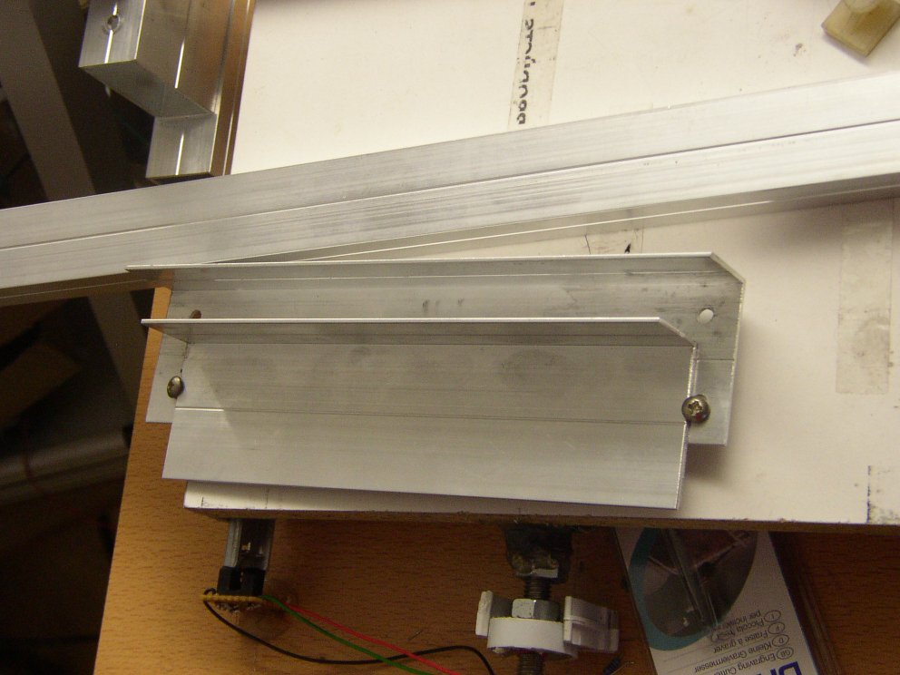

Sieht auf folgendem Bild so aus als würde der "Wagen" direkt Auf dem
winkelprofil schleifen:
http://www.comteam.at/~alex/bilder_fraese/fotos/P1010014.JPG
Ist das nicht etwas sehr schwerläufig?
Mein Chef hat zufällig eine Firma die mit Industriewaren handelt, also
hab ich die Lager für etwas über einem Euro das Stück bekommen.
Dort habe ich auch jetzt richtige Linearführungen bestellt, die kommen
aber leider erst mitte Jänner.
Soweit ich weis sind diese Lager aber Standart, sollten auch Conrad oder
RS leicht zu bekommen sein.
Der Wagen läuft interessanterweise leichter als die Ladenführungen der
Y-Achse, wichtig war nur dass das ganze Kratfrei war und mit etwas WD40
geschmiert.

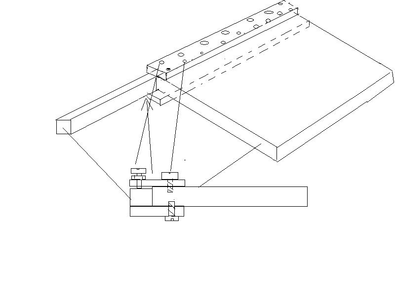

was haltet Ihr von so was in der Art???
Ich weis, die Zeichnung ist nicht proffesionell. ist halt kurz mit
paintgrusch skiziert. hatt da nix anderes.
von Knuddel P. (knopf)
Mit der Justierschraube auf minimales Speil dann justieren.  natrülich
etawas einfetten.
vielleichtkönnte man da auchiegend etas besseres nehemn,das dannbesser
gleitet. In der art habe ich mal ein bohrmaschieneständer gesehen.

Ich habe gerade einen alten Epson Stylus Color geschlachtet und siehe
da, der
hat doch glatt eine Führun in genau der richtigen Größe! :-)
Entweder ich verbaue die Stange gleich parallel neben der Gewindestange,
oder besser etwas weiter obenen auf einem Aufbau, dann wäre die Z-Achse
stabiler.

Hauptproblem das ich derzeit habe ist wie ich die Z-Achse machen kann.
Die muss nämlich in ALLE Richtungen spielfrei sein, und dabei auch noch
so leichtgängig dass sie die Bohrtiefe noch richtig mitmacht.
Diese kurzen Führungen findet man allerding bei Ebay für wirklich wenig
Geld, so um 15€ Endpreis hab ich schon gesehen.
Mit den Ladenschienen bin ich zumindest bei der Y-Achse soweit
zufrieden.
Einzig der Teil mit dem Kugel innen könnte etwas länger sein dann wäre
das verkantungssicherer. Sowas gibts sonst auch noch für 19Zoll Server.
Hmm, davon haben wir sogar einige in der Firma rumliegen, die werd ich
mir mal genauer ansehen...

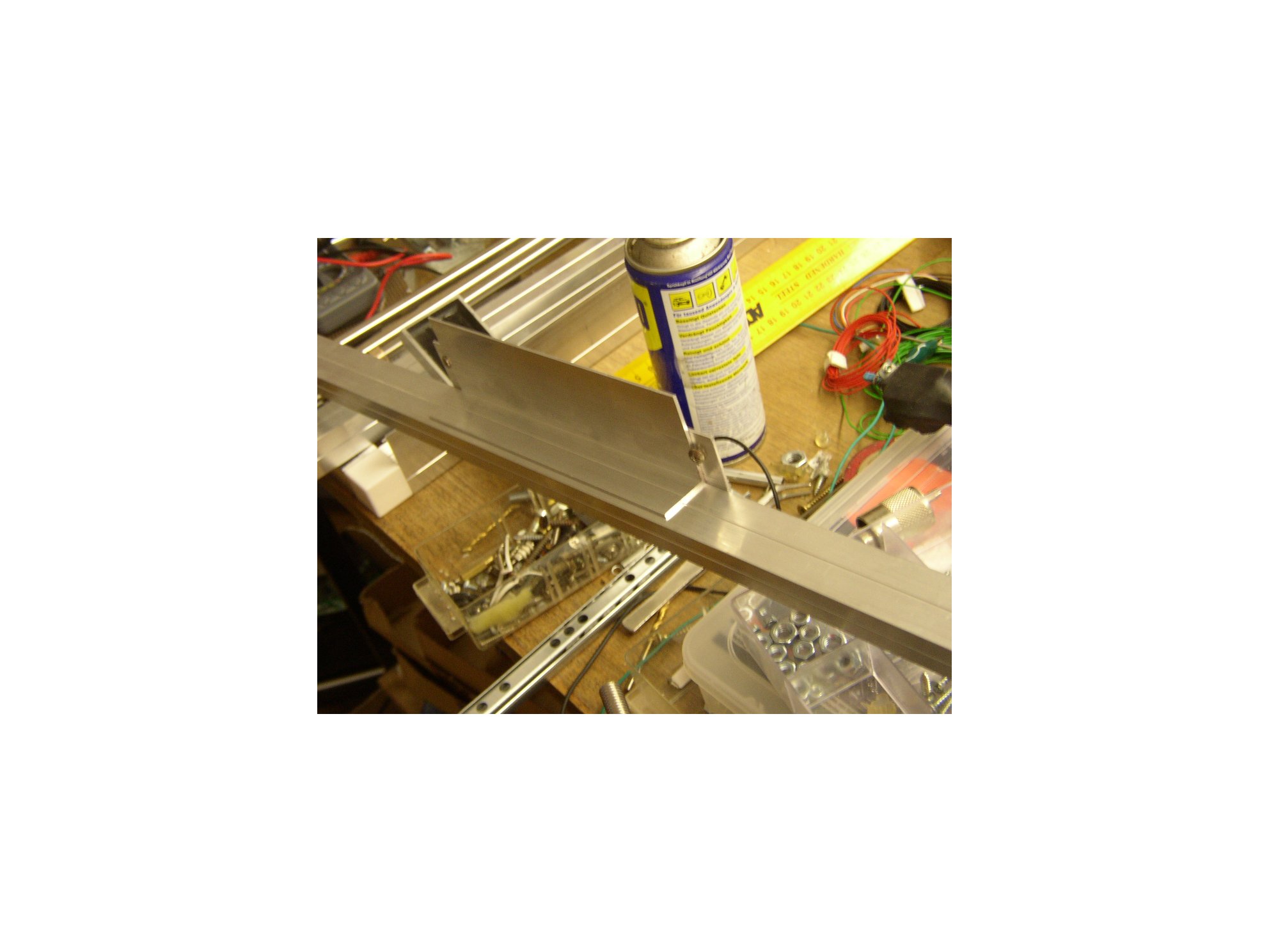

Zwar nicht ganz das was du gezeichnet hast, aber das was ich so schnell
mal mit den Profilresten machen konnte.
Würde sicher auch funktionieren, da man mit der geringen Steigung der M8
Stangen ja doch etwas Kraft hat. Und genauer als die Ladenschienen ist
es auch schätze ich.
Ich will wenns geht jetzt nicht mehr viele Profile zerschneiden, die
fehlen mir dann sonst noch bei der "schönen" Lösung. ;-)
Bild 2
Ups, schon wieder zu langsam g.

von Ludwig W. (lordludwig)
also ich werde für die x-achse auf jeden fall auch mal ne
schubladenführung kaufen, ich glaub das is im low-cost bereich keine
schlechte idee!
Zwei währen vlt. sogar besser...
so ungefähr wie in der angehängten skizze... (achtung paint!)
ich hoffe man erkennt alles, das runde in der mitte is die gewindestange
Conrad Artikelnummern habe ich dazugeschrieben, ich hoffe die sind mit
dem Onlineshop von Conrad-Deutschland ident.
Das mit den Lagern auf den Schrauben würde ich auf jeden Fall adaptiern,
ist nicht Teuer und ist leichtgängig, sowie fast kein Abrieb.
Werde vielleicht in den nächsten Tagen ein Experiment machen:
ein Aufbau der meiner X-Führung nahe kommt, wieder mit zwei
Kontermuttern bewegt und dass einfach mal den ganzen Tag hin und her
laufen lassen.
Interessant wäre dabei wieviel Spiel man dann bei der Gewindestange/den
Okey, jetzt mal lieber zurück zur Hardware, die macht mir mehr Sorgen.
Ich habe 4 paare Schubladenführungen zur Verfügung und wenn mit denen
etwas hinzubekommen ist sollte das Projekt einfach und Preiswert genug
werden.
Einzig die Z-Achse macht mir noch Schwierigkeiten.
Hmm, ja, soweit ich jetzt gesehen habe sollte es so leichtgängig sein
dass die Schwerkraft den Wagen runterziehen kann, habs bei der einen
Ladenführung auch mit Feder probiert, der Erfolg blieb leider auch aus.
Die Ladenführungen benötigen unregelmäßig viel Kraft um sich zu bewegen,
wenn es dann Ruckartig passiert sieht man das beim Fräsergebnis.
Fürs erste werde ich warscheinlich mal die ganze Konstruktion für max.
Eurocard verkleinern und die X-Achse auf Ladenführungen umbauen, um eine
für Jedermann nachbaubare Konstruktion zu bekommen.
Ich glaube das wäre mal die richtige Basis einer "Quick and Dirty CNC
Fräsbohrmaschine". ;-)
