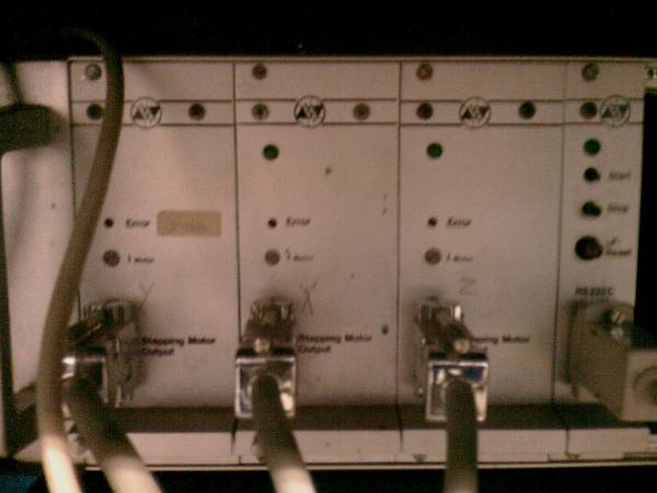

@all, ich habe gesehen das die meisten DC-Servos verwenden und der UHU auch. Meine sind AC Servos und die Versorgung ist 3x200Volt. Unterlagen zu den Treibern wird es wohl nach 15 Jahren nicht mehr geben. Eventuell finde ich noch was. Ich werde mir mal den Stromlaufplan der Ansteuerung besorgen beim Nachfolgemodel gibt es eigentlich nur 5 Leitungen zum Motorcontroller. Wenn ich die Zeichnung habe werde ich sie mal posten, vielleicht kann ja jemand etwas damit anfangen. Thomas

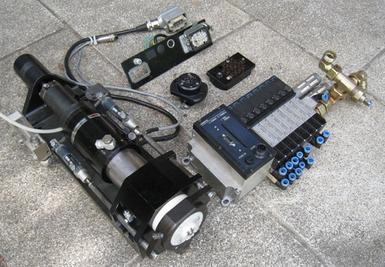

Hallo, ich verkaufe einige meiner CNC-Komponenten. Sie sind sicherlich interessant für eure Selbstbaumaschinen. Hab selbst schon eine Maschine gebaut und muss jetzt meinen Keller räumen. Bei zu verkaufenden Artikel handelt es sich unter anderem um eine HF-Spindel mit 1,1kW und 60.000 U/min, welche einen pneumatischen Werkzeugwechsler, Absaug- und Anpressvorrichtung, Wasserkühlung, Luftlagerung, Z-Achse mit Kugelumlaufspindel uvm hat. Zudem verkaufe ich unzählige Führungen und Spindel mit angekoppelte DC-Servos. Einzelne Servos und Inkrementalmaßstäbe mit Lesekopf hab ich auch. Hab eine kleine Verkaufsseite gemacht. Vorbeischaun lohnt sich auf jeden fall: www.cnc-ready.at.tf Gruß, Daniel
#890492
@Daniel Interssantes Material, das du da anbietest, aber von den Preisvorstellungen sprengt das fast jeden Rahmen. Wenn sich niemand findet der soviel Kohle locker macht, kannste ja auch bei Ebay verkaufen. Viel Glück.
gut das du das schon gesagt hast....

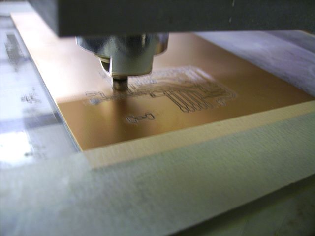

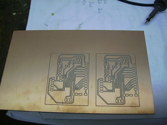

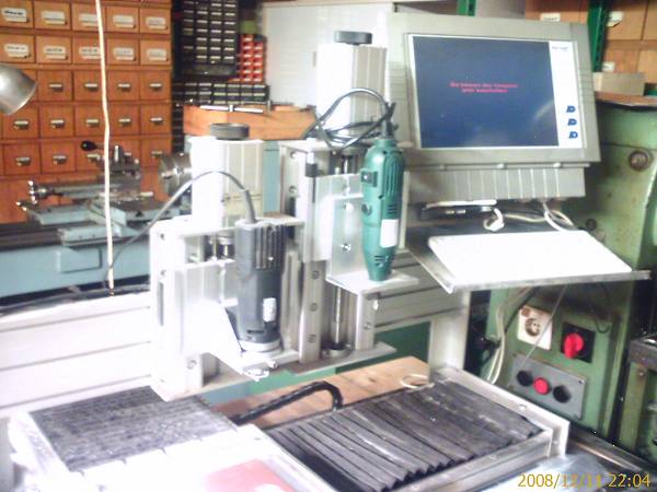

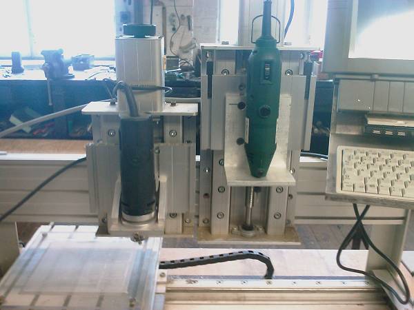

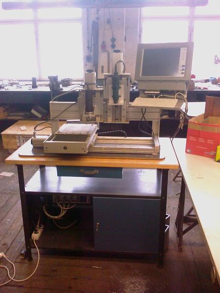

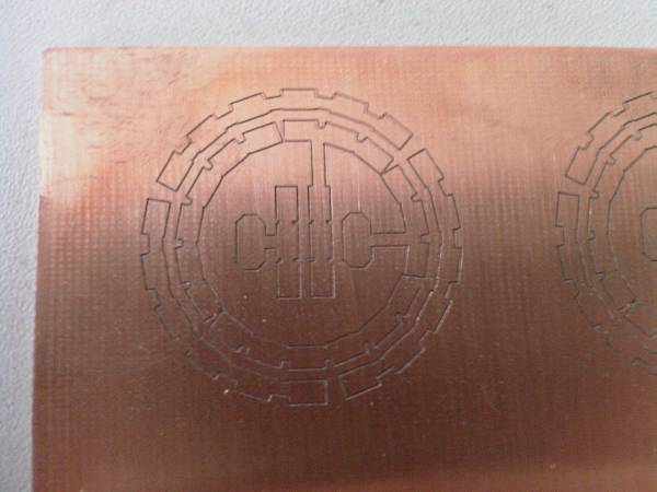

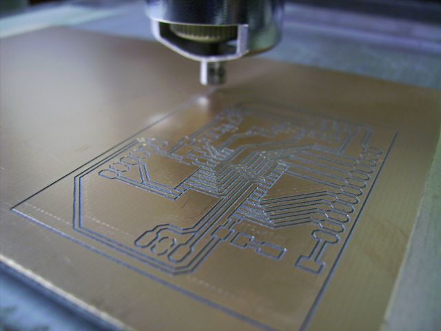

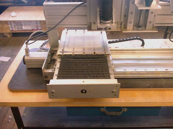

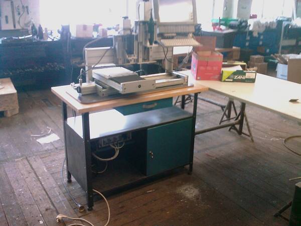

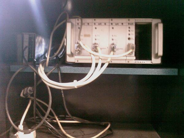

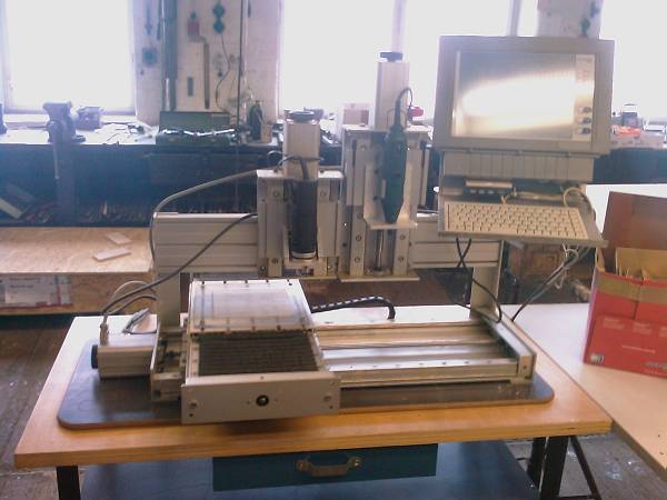

hi, ich hab mir vor etwa 5 jahren eine leiterplatten-cnc-fräse gebaut. am anfang waren die ergebnisse noch nicht ganz so zufriedenstellend, aber nach einigen modifikationen gehts doch recht gut und nun braucht nicht mehr geätzt zu werden. momentan hab ich leider keine guten bilder gefunden. werd die tage mal noch paar machen müssen. wie ihr hoffentlich trotzdem erkennen könnt, hab ich zwei z-achsen. eine zum outlining fräsen (mit gravierspindel+tiefenregler) und eine zum bohren - da reicht so ein baumarkt"dremel". als rechner ist ein industrie-pc mit touchdisplay von noax dran, da dieser staubdicht ist. als steuerung sind 4 schrittmotorkarten von isel und eine controllerkarte auch von isel verbaut. Gruß Dirk
so, ich hab heute mal noch schnell ein paar bilder gemacht, die ich euch auch nicht vorenthalten möchte. wenn es fragen gibt immer her damit. achso, das c steht für die stadt in der ich wohne - wer also LP´s braucht und nicht selbst ätzen will kann sich gern bei mir melden, aber bitte keine rießen stückzahlen - ich mach das nur in meiner sehr knappen freizeit. Gruß Dirk
Ich hab riesen Respekt vor euch und es ist auch total Klasse wie Ihr so lange Standhaft an einen Projekt hart gearbeitet hat. Obwohl ich mich nicht mit Meachnik ausgehe und eher der Elektroniker bin ist das eine wirklich Erstklassige Arbeit welche Ihr da erbracht habt.
#1651638

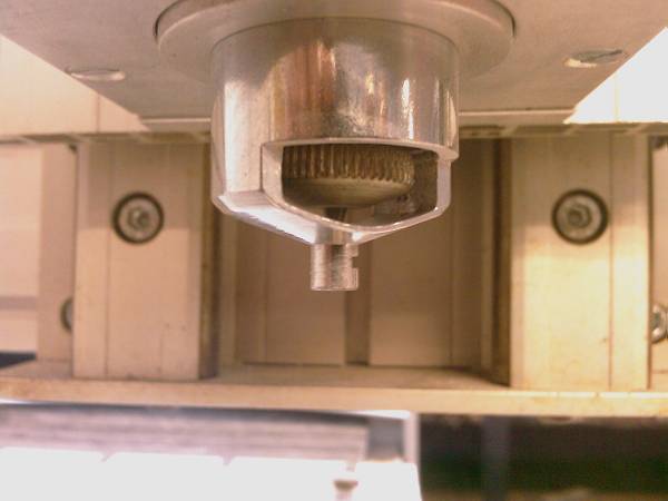

Coole Idee Dirk! Da spart man sich den Werkzeugwechsel zwischen Bohren und Fräsen. Ich nehm mal an Du hast da zwei Nullpunktsensoren verbaut, oder? Gruß Thogo
Nette Maschine , selbst wenn die Hälfte vormontiert war und die Treiberelektronik und Maschine von Isel ist. Ohne Staubabdeckung wird die Spindel aber nicht lange halten. An Stelle einer teuren Faltenbalgabdeckung kann man auch ne LKW-Plane nehmen und über eine Walze am Ende der Schlitten drum herum führen. Hab ich mal bei einer professionllen Leiterplattenbohrmaschine von Wessel gesehen und schien eine gute Lösung zu sein. Allerdings muss man schon ein paar Maschinen haben um sich die Komponenten herstellen zu können.
@thogo der größte vorteil ist, dass man den tiefenregler nur einmal einstellen muß und dann immer wieder mit dieser einstellung arbeiten kann. ja, in jeder achse ist ein referenzschalter. die entsprechenden beiden nullpunkte (fräsen + bohren) kann man im programm festlegen. @max ganz plug & play war die maschine dann doch nicht. die staubabdeckungen hab ich dazu. leider hat sich im laufe der zeit mein leim, den ich damals benutzt habe um die faltenbalge zu basteln, nicht bewehrt. bei gelegenheit mach ich mal ein bild von den einzelteilen. Gruß Dirk
