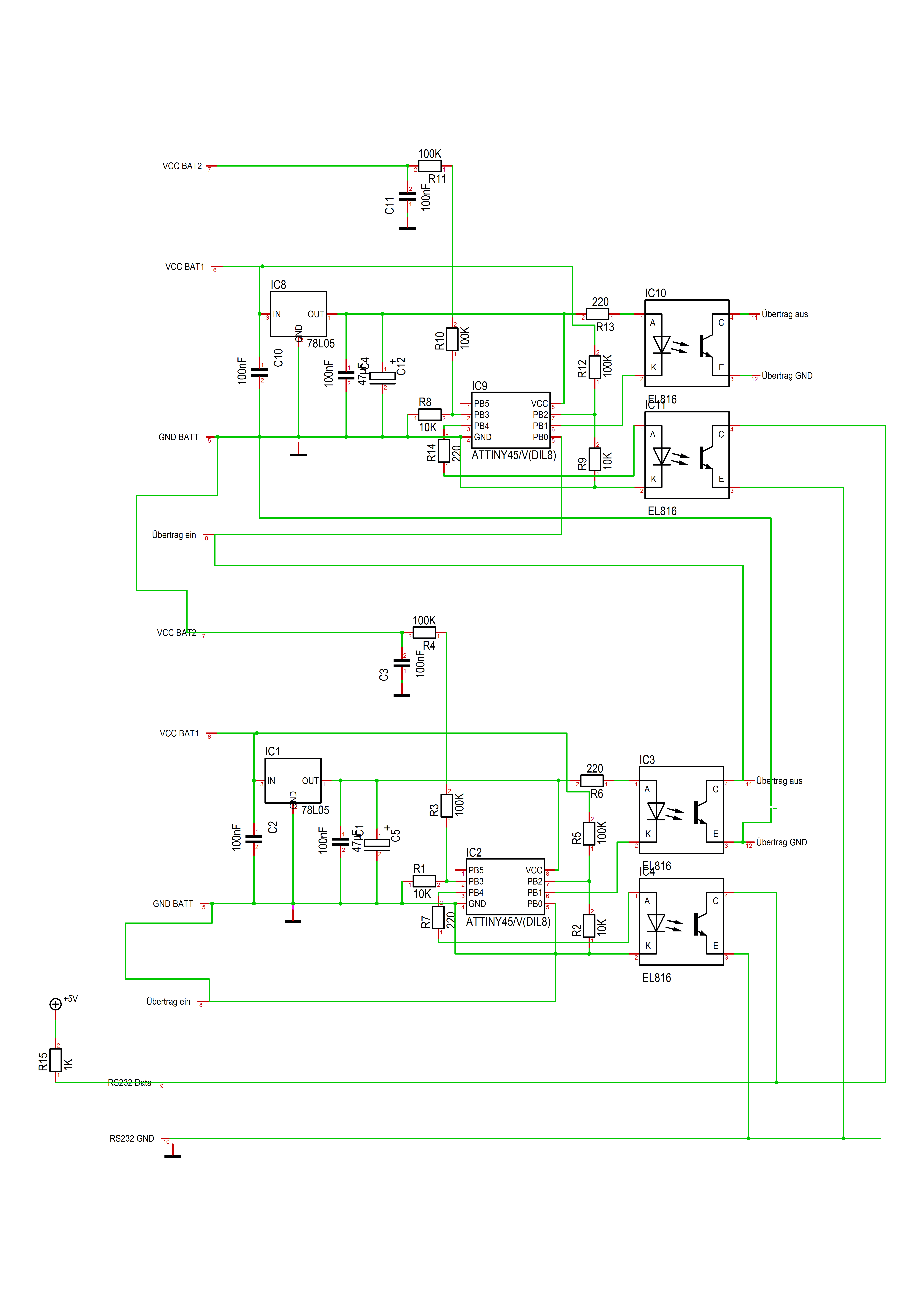

von Michael F. (sharpals)
Eventuell kann jemand hier etwas damit anfangen:
Die aufgabenstellung ist:
Es müßen 2 - 20 accus überwacht werden, bzw, ihr lade/entladeverhalten.
Die daten sollen per serieller schnittstelle übertragen werden und zwar
im klartext.
Da an den accus hohe spannungen auftreten können, dürfen max 2 accus an
einem kontroller hängen und jede schaltung muß von der anderen ,
galvanisch, getrennt werden.
Als zielplatform wurde ein Tiny85 gewählt ( overkill !! ).
Die auswahl auf dem prozessor ist gefallen, weil (mind) zwei ADC
vorhanden sind und der pinchange-INT vorhanden ist.
Da die anzahl der überwachten teile nie gleich ist, wurde dieDaisy Chain
gewählt.
Und die daten werden auf einen Open-Collector-Ausgang gegeben.
Um das zu bewerkstelligen und auch die eindeutige identifikation des
jeweiligen messeinganges zu gewährleisten, muß es also einen master
geben und slaves.
Der master ist , per definition die nummer 1 und 2.
Ist er mit der messung und übertragung seiner daten fertig, gibt er
einen Übertragungsimpuls aus. Dieser impuls wird auf einen
Interrupteingang des folgenden prozessors gegeben. Sobald dieser
ausgelöst wird, misst auch er seine daten und sendet sie. So geht es
dann bis zum letzen weiter.
Da ich aber den Quelltext nicht für master und slave aufspalten wollte
und die schaltung auch universell sein soll, fragt der prozessor , beim
start, ob der strobeeingang kurzgeschlossen ist, wenn er es ist, dann
wird aus ihm ein master.
Der vorteil dieses vorgehens ist, die daten kommen in geordneter
reihenfolge af dem bus .....

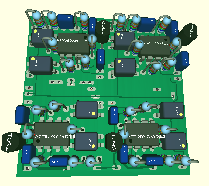

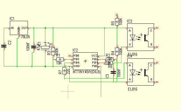

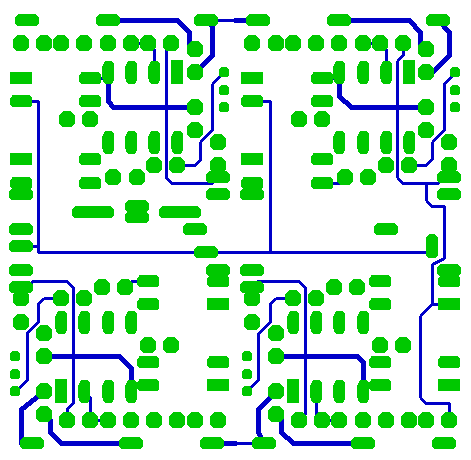

Zur harware:
Es werden 1 Tiny benötigt
2 x 9,8k widerstand , 3 x 82k widerstände ( diese können angepasst
werden )
2 x 330 ohm für die optokoppler.
2 x optokoppler ( 4 Pin )
1 x Spannungsregler 78L05 ( oder eben ein 3,3V modell ), bei bedarf.
Wenn die batterie unter 5 Volt nennspannung liegt, kann der regler
fallengelassen werden.
1x Elektrolytcondensator 5V 45yF
2x 100nF Kondensator

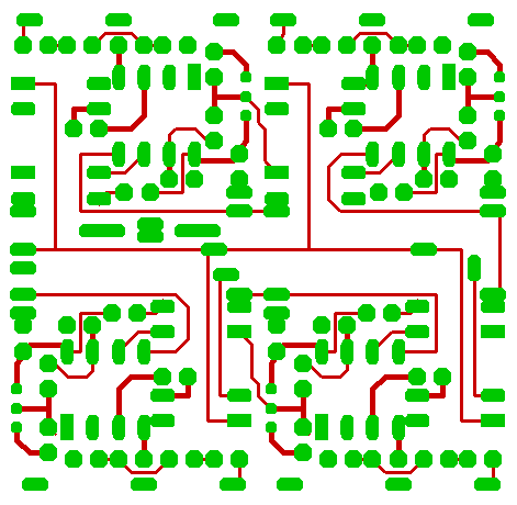

Das platinenlayout liegt als Target3001 vor
Leider komme ich mit dem schaltplaneditor nie so zurecht, so daß ich die
platine immer von hand zeichen und dann die beschriftung lösche ( der
aufdruck ist eh zu eng ).
In dem stromlaufplan ist der pin0 ohne anschluss, dieser geht dann an
den optokoppler des vorhergehenden prozessors. Wenn er kein vorgänger
hat, dann wird er gegen masse gelegt und der prozessor geht davonn aus,
daß er zum master wird.
Natürlich kann man damit auch andere messwerte aufnehmen und dann
auswerten, es muß dann nur eine andere aufbereitung der ADC daten
erfolgen.
Es hat sich herausgestellt, daß die , interne, referenz sehr streut.
Wenn das stört, muß man das konzept auf einen kanal abändern und eine
externe referenz anschließen.
Im aktuellen falle versorgt die zu messende batterie die schaltung.
Zum brennen des Flashes : 8MHZ int Osz , brownout auf 2,7V stellen
Für fragen und anregungen binn ich immer zu haben ....
Gruß Michael

von M. K. (sylaina)
Ich weiß, ich bin da jetzt etwas kleinlich, aber nur zur Klarheit: Es
ist nur ein ADC, nicht zwei. Du hast im Attiny85 nur mehrere ADC-Kanäle,
d.h. du kannst (und musst) den Eingang des ADCs auf einen anderen Pin
umschalten.
Schaltpläne immer leserlich gestalten, Bauteilwerte sollten z.B. nicht
in Bauteilen drin stehen. Dein Plan könnte hier noch etwas Feinschliff
vertragen.

Wenn ich zwei eingänge benutze, zeigt ein eigang ein offset von 0,2V an
, der fehler bleibt auch wenn ich beide eingänge gegen masse schalte.
Da das systematisch ist, kann ja einfach den wert abziehen, aber seltsam
ist es schon ...

von Karl M. (Gast)
Guten Morgen,
wie nieder ohming sind deine Messstellen ?
was schon mal helfen könnte ist ein 10nF -100nF Pufferkondensator am ADC
Eingang und eine Wartezeit von 1µs nach umstellen des ADC-Eingangs
(MUX), bevor die ADC-Wandlung gestartet wird.
Dann siehst Du sehr schnell, ob deine Spannungsquellen zu hochohmig
sind.
Beitrag #4967630 wurde von einem Moderator gelöscht.
Bitte den admin, den alten beitrag löschen ...
Ja das dürfte das problem sein, daß sie sehr hochohmig sind ( 10K ), ich
hatte es auch schon in manchen foren ( auch hier gelesen ).
Besser wäre tasächlich ein OPV und den eingang dann mit ca 1K zu
belasten.
Der 100nF zur beruhigung ist auch vorhanden.
das problem konnte gelöst werden, indem ich auf ISR umgestiegen binn ,
jetzt ist auch der offset eindeutig.
Hallo, da ich gesehen habe, das der schaltplan mist ist und ich auch die
frage bekommen habe, wie man die zsammenschaltet, habe ich ihn noch
einmal neu gezeichnet und hoffe, daß er nun verständlicher ist ...
Nur der 78L05 ist nicht mehr aktuell, sondern wurde gegen ein LDO
ersetzt.
Bei Lipos würde der regler ganz entfallen.
Beim ersten sieht man, daß der übertrag gegen masse gelegt wurde, das
bedeutet, er ist der master und stößt alle anderen an.
Desweiteren wurde hier unterstellt, daß die batterien alle
hintereinander liegen, andernfalls darf der VCC BAT nie an den folgen
GND angeschlossen werden !!!!
EINE BITTE: kann jemand mal auf den plan sehen und schauen, ob es so
logisch ist ?
von Baldrian (Gast)
Warum hältst du dich nicht an die Forumsregeln?
Wichtige Regeln - erst lesen, dann posten!
Groß- und Kleinschreibung verwenden
von Roland R. (berlingo-98)
> logisch ist ?
Ja danke, ist nun viel besser und passt grundsätzlich schon. Aber wie
erwähnt: Wenn der 78L05 nicht mehr drin ist, sollte auch die Bezeichnung
der Realität angepasst werden. Zudem macht der 78L05 ja 5 Volt, was
nicht ganz logisch ist. Besser wäre ein 3,3Volt Regler, denn ein SAFT 6V
Block geht schon mal unter 5 Volt bei Belastung. Mit einem 5V Regler
würde das nicht funktionieren. Und außerdem nimmt bei 3,3 Volt die
Schaltung weniger Strom auf. Und Kollege Bernd schrieb mir sowieso, dass
die Schaltung mit 3,3 Volt läuft.
Man könnte die Versorgungsspannung auch von der Gesamtspannung der zwei
Akkublöcke abnehmen, also Nennspannung 12 Volt (9 bis 18V). Vorteil:
gleichmäßige Belastung aller Akkus. Da der Strom gering ist, sind die
Wäreme-Verluste im Regler durch den höheren Spannungsabfall auch
vernachlässigbar. Beispiel: 9 Volt Spannungsabfall am Regler mal 2 mA
macht rund 18 mW Verluste. Geht schon. Oder nimmt so eine Platine mehr
als 2 mA auf?
Und noch etwas: Der untere Teil ist ja der Master für Batterien 1 und 2.
Die Anschlüsse sind so beschriftet. Im oberen Block würde ich dann die
Anschlüsse mit 2 und 4 bezeichnen. So wird es ganz klar, dass die Akkus
alle in Reihe verschaltet sind.
Und danke, dass Du Dir die Mühe gemacht hast, es neu zu zeichnen. So
wird es klarer auch hinsichtlich der Verschaltung untereinander und mit
der Datenleitung zum Rechner.
Gruss, Roland
Sorry : Ja er ist inzwischen durch ein 3,3V Type ersetzt worden.
Das Teil wurde mit dem Target3001 gezeichnet. Nur leider komme ich mit
der Editierfunktion nicht so zurecht. Deshalb habe ich den 78L08 stehen
lassen.
Ich unterstelle hier einmal, daß die Schaltung auch für andere
Bedürfnisse angepasst werden kann.
Also der Master nimmt etwa 7mA (Durchnitt ) auf, ich will ihn aber noch
mit einem Wachhund ausrüsten und diesen als timer mißbrauchen, dann
sollte es weniger werden.
Die Slaves unter 5mA ( Durschnitt ). In Beidem Fällen springt die
Spitzenaufnahme auf ca 10 - 15mA, wenn die Optos arbeiten.
Aber wie gesagt, es verbietet dir keiner die Aufgaben, der Eingänge so
zu Vertauschen, daß VCC Über 2 Batterien geht. Nur dann bitte auf die
Spannungsfestigkeit des Reglers achten.
Also wenn du möchtest, gebe ich dir die Targetdatei und du darfst sie
dann so ändern, wie du sie brauchst, unter der bedingung, daß du sie
dann hier postest.
Es exitiert eine Lösung :-)
Die schaltung ist so geartet, daß sie gekachelt werden kann.
DSie widerstände sehen etwas gequetscht aus, aber in wirklichkeit passt
es genau.
Gruß Michael
So hier die target datei ....
Also den 78L05 gegen ein 3,3V LDO orsetzen und er Elko wird dann gegen
einem von 1µF ersetzt.
Der Regler ist der :LP2950ACZ 3,3V
Wiso UF wandler ??? Die schaltung ist für jeweils ZWEI ausgelegt und du
brauchst nur den letzten Datenausgang und Strobe auf die neue Platine
Legen.
( Zur Zeit beherbergt jede Platine 4 Schaltungen , wobei es dir frei
steht, nicht alle zu besetzten. ). Ich hab das Dessign extra so
ausgelegt, daß du es auch auseinanderklappen könntest und einen langen
Streifen erzeugen )
Und der Spannungsabfall an den Verbindern ist unterhalb der
Meßfehlergrenze.
Es gelte also
   Platine[1 mit master ] >>>> Platine[2 nur slaves] >>> Planine[3 nur
slaves ] .... usw..
Die Länge der Kette wird nur von der Widerholdauer des Masters begrenzt.
Je schneller die Abfolge, destso geringer die Zellenzahl.
Bei 300ms sollten es etwa 30 Zellen sein. Brauchst du mehr, dann eben,
die Abfolge heruntersetzen.
Bei der Strommessung, mußt du dann eben einen mit Verstärker ausrüsten
und könntest ihn ganz nach hinten, oder ganz vorne anordnen.

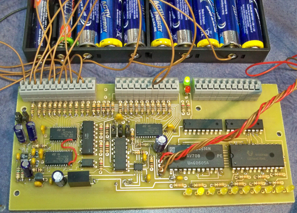

von Tom (Gast)
habe auch mal im Jahre 2013 eine Batterieüberwachung gemacht. Hatte
damals auch zuerst die Idee für jede Zelle einen Atmel Mikrocontroller
zu verwenden und die Datenkommunikation über Optokoppler zu gestalten.
War dann aber doch sehr aufwendig weil bis zu 100 Zellen und mehr
überwacht werden sollten.
Hatte dann aber die Idee mit einer Matrix-Schaltung realisiert mit
CD4067. Damit war es dann möglich über die Matrixschaltung jeweils eine
Zelle von 10 Stück mit normaler 1,2 Volt Spannung an einen I2C AD
Wandler Eingang anzuschalten. Die Ansteuerung der CD4067 habe ich dann
über Optokoppler und den I2C Bus über ADUM1251 entkoppelt. Da dann das
ganze über einen PCF8574 mit I2C angesteuert wurde, war es möglich
verschiedene I2C Adressen für jeweils eine Platine für 10 Zellen
auszuwählen. Somit war es möglich mit einem Mikrocontroller bis zu 70
Zellen zu überwachen. Alle Zellen waren natürlich in Reihe geschaltet.
Eine Platine für 10 Zellen konnte Spannungen bis zu 20 Volt vertragen
(erhöhte Landespannungen usw.) und wenn mehr als 10 Zellen vorhanden
waren, dann wurde einfach eine weitere Platine für 10 Zellen in "Reihe"
abgehangen. Der Mikrocontroller war ein ATmega8 der über ein Wiznet
Ethernet Modul als Server funktioniert hatte und die Daten der Zellen
über Netzwerk übertragen konnte. Hatte damals knapp 3 Monate an der
Entwicklung der Hardware und Software gesessen!
Im Anhang ist noch ein Bild des Prototypen. Natürlich können auch
größere Batterien als die AAA Zellen überwacht werden! Die freien
Anschlüsse sind Schaltausgänge die ebenfalls pro Batteriezelle eine
Funktion haben können.

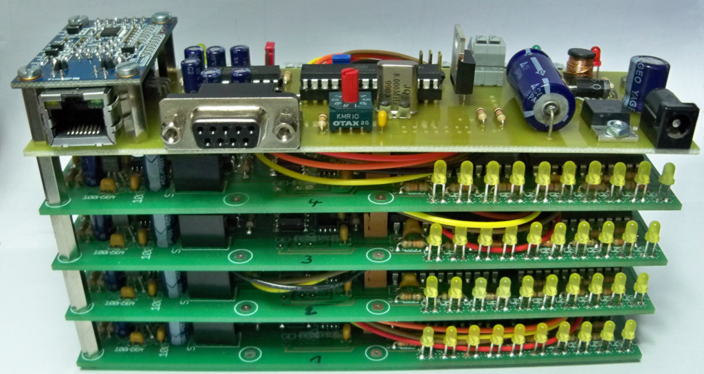

von Tom (Gast)
Hier noch ein Bild vom kompletten Batterieüberwachungssystem inklusive
dem ATmega8 und WIZNET Modul. Hier ist das Endprodukt für 40 Zellen wie
es z.B. bei Photovoltaik vorkommt gezeigt.
