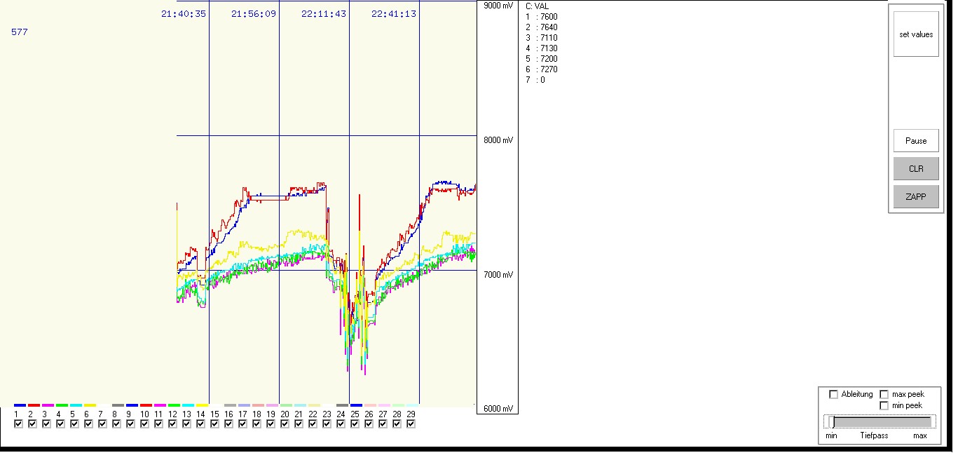

Hallo, vieleicht kann ja jemand noch etwas mit der software anfangen.
Ich habe eine schaltung aufgebaut, die mit dem Attiny messwerte
ermittelt und per RS232c schnittstelle weiterleitet.
Streng genommen handelt es sich um 3 stellige Voltmeter, die dann
hinterienander ihrer messwerte auf die schnittstelle ausgeben.
Hier die hardware : Beitrag "Messdatenaufnahme mit ATTINY 45/85"
Das datenformat ist simpel ( wird auch von DVM´s benützt).
Wert1 ; wert2 ; wert3 ; ..... Wert(n) #10#13
Der wert reicht von 000 - 999. Zur zeit ist das programm fest auf 10V
maximum eingestellt. die Daten werden mit 9,6K 8,1 ausgegeben.
Das programm muß also die werte einlesen und an den simecolons trennen,
wobei der wert selber eine 3 stellige ASCfolge ist ( z.B 123 ).
Eigentlich wollte ich den grapher benutzen, aber es fehlte die
möglichkeit mehr als 4 Messkurven übereinander zu legen.
Es gibt zwar gnuplot, aber die einarbeitung hätte länger gedauert, als
das grundgerüst für des programmes zu erstellen ( Ok, die fehlersuche
war aufwendig )
So habe ich dann das kleine programm erstellt.
Es kann die messwerte über eine ES232c-schnittstelle einlesen und
darstellen ( einfacher datenplotter in echtzeit). Gleichzeitig zeichnet
es die werte in eine datei auf, deren länge auf 50.000 werte begrenzt
ist, danach wird eine neue angefangen.
Die kann dann von dem Programm eingelesen werden und offline angesehen
werden. Beim einlesen wird dann auch die Uhrzeit von der aufnahme in dem
plotfenster angezeigt.
Zusätzlich lassen sich der darstellungsbereich und die art der
messdatendarstellung verändern.
Es stehen zur verfügung:
- Ausblenden von kanälen
- Einfache integration mit tiefeneinstellung
- diffrenzdarstellung ( asolute veränderung ).
- Veränderung der skalenwerte ( Min und Max ).
- Anzeige, der Maxima und oder Minima.
- Es kann ein Bildschirmauszu gemacht werden, der dann ein einer
JPG-datei   und in der zwischenablage landet.
- Wird das fenster maximiert, passt sich die darstellung neu an.
- im onlinemodus können datentelegramme übersprungen werden , es werden
auch nur die datenwerte in die datei geschrieben, die auch angezeigt
werden ( sollen ).
Hinweis, wird das programm gestartet, werden die ersten 30 messwerte
benutzt, um die länge des datentelegramms zu ermitteln (kann man
ausschalten ). Ändert sich dann wärend der mesung deren länge, wird von
einem fehler ausgegangen und die daten werden verworfen. ( Ist weil die
umgebung schon mal massive störungen in der stromversorung verursacht ).
In dem consolenfenster werden die meldungen dazu ausgegeben.

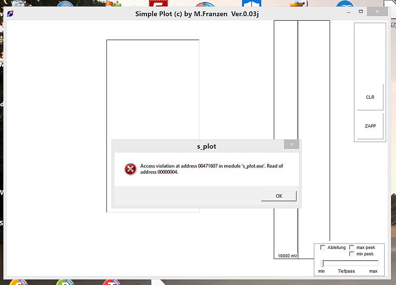

fehler:
Es kann sein, daß nach anwahl eines RS232-Ports, keine daten eingelsen
werden ( ob das ein windowsproblem ist, oder am programm liegt kann ich
so nicht sagen). Es muß dann neu gestartet werden.
Wenn ich im echtzeitmode einstellungen vornehme, die das bild neu
zeichnen sollen, dann kann es mal zu der meldung kommen, das ein index
übergelaufen ist. Die meldung kann ignoriert werden.

OP #5003989
Update des Programms.
Ich habe die Programmelemte vergrößert und noch eine offsetnormierung
eingefügt.
Letzteres ist dafür sinnvoll, wenn die Batterien zu weit
auseinanderliegen, man aber das ,,dynamische verhalten" prüfen will.
Im normalfall werden die kurven so angelegt, wie sie gemessen werden.
Wenn ich aber in das plotfenster gehe und einen bereich wähle , der
relativ ruhig ist und dann die rechte maustaste betätige und die maus
ein wenig bewege, werden die kurven mit einem offset versehen, so daß
sie moglichst übereinander liegen.
Beim echtzeitbetrieb, wird immer der letzte werteblock genommen, der
gemessen wurde. ( also kann man solange die aktion ausführen, bis es
einem am besten gefällt ).
Im anzeigebetrieb, kann man sich frei auf dem arbeitsblatt bewegen und
die werte herausuchen, die einem am sinnvollsten erscheinen.
Auf eine automatik habe ich verzichtet, da es immer wieder abweichen
werte geben kann, die dann einen sinnlosen offset ergeben.
Will man den offset nicht mehr haben, kann man ihn dann deaktivieren.
Nebenbei wurden kleine, aber lästige fehler beseitigt.
Das programm sollte beim beenden keinen zugriffsfehler mehr melden.

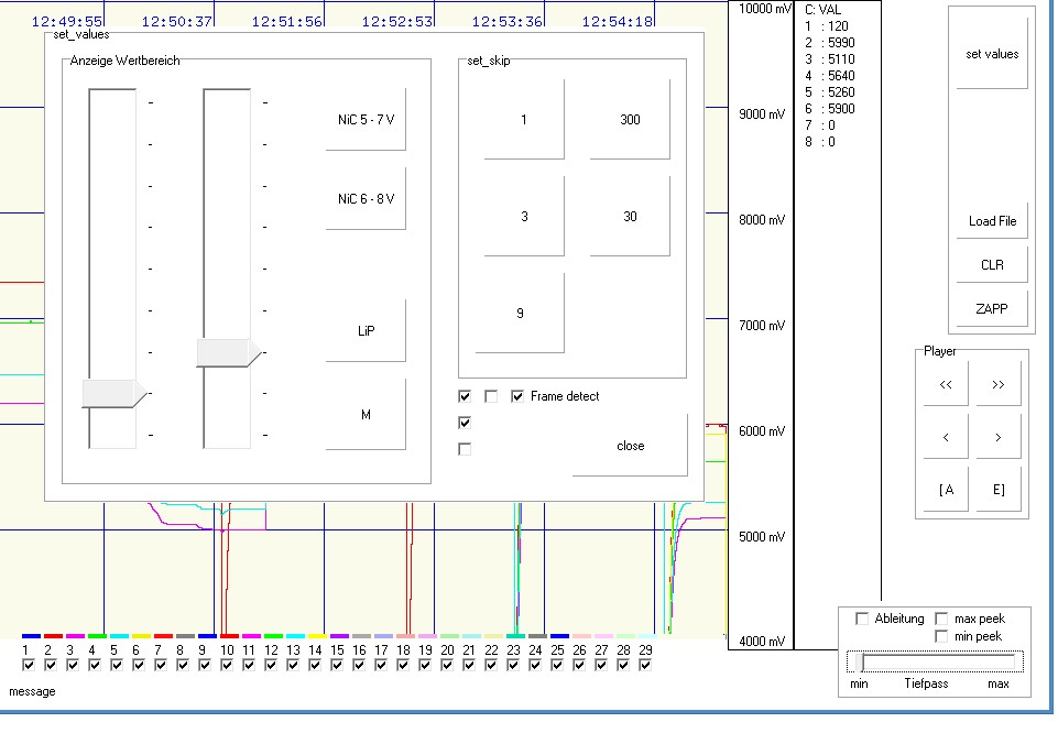

Gast #5019236
Michael hat das Visualisierungsprogramm noch laufend verbessert und ich
bin ganz begeistert von dem, was er alles eingebaut hat. Ein paar
Beispiele:
Touchscreenbedienung ist möglich, dazu wird der Bildschirm kurzzeitig
mit großen buttons belegt, mit denen man Aufnahmegeschwindigkeit,
Batterieart, Spannungsbereich und vieles mehr einstellen kann, auch
während der Fahrt, ohne allzu genau hinzusehen, was man ja auch
tunlichst vermeiden sollte. Keine Sorge, es geht nichts verloren,
sämtliche Messwerte samt Echtzeit aus dem Web bzw aus der eingebauten
Zeitbasis des Rechners werden aufgezeichnet und lassen sich auch
nachträglich mehrfach hin- und her einlesen. Es kann also die ganze
Fahrt und jeder Ladevorgang nachträglich nachvollzogen werden.

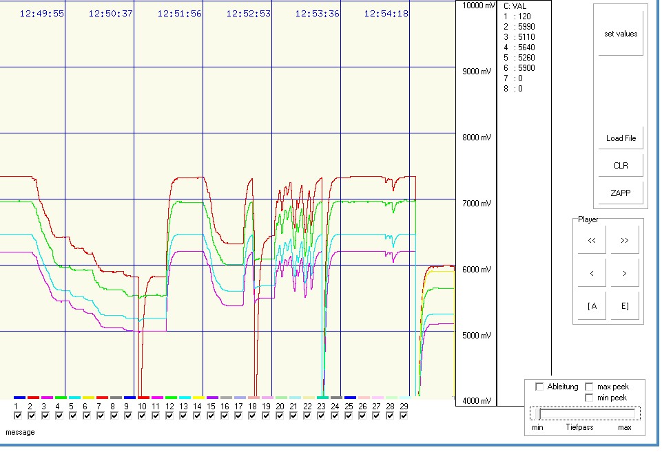

Kapazitäten können berechnet werden. Der Speicherbedarf ist extrem
gering. Zusätzlich lässt sich jederzeit ein Abbild der Kurvenschar in
jpeg herstellen und zum Ende wird automatisch der gesamte Verlauf
gespeichert, so wie die USB.Schnittstelle sie empfangen hat.
Mathematische Funktionen, wie Ableitung und Integration mit
einstellbarem dt sind eingebaut.
Mit einem Blick erkennt man sofort Batteriezellen, die aus dem Rahmen
fallen und ersetzt werden sollten, die schießen einfach farbig aus dem
Pulk ähnlicher Zellen heraus.
Noch eine ganz besonders sinnvolle Einrichtung: die absolute Streuung
der Einzelmessungen beträgt bis zu +/- 20mV. Aus Kosten-und Zeitgründen
verzichteten wir auf eine höhere Genauigkeit. Mit Hilfe des Mauscursors
und der rechten Maustaste können aber alle Kurven an einer beliebigen
Stelle genau aufeinander gelegt werden. Dazu wird ein Mittelwert aller
Batteriespannungenn gebildet, der aufgrund der vielen Kanäle weit
genauer als 5mV Abweichung ergibt.
Batterien, die einigermaßen in Ordnung sind, haben tatsächlich im
mitteleren Bereich genau die gleiche Spannung und es ergibt sich ohne
Einsatz von vielenn teuren Quarzen und Einzelkalibrierungen eine überaus
genaue Spannungsmessung und differentielle Abweichungen werden farblich
sehr deutlich.
Ich sehe gerade, ich kann die vorgestern bei meiner Fahrt nach
Düsseldorf gewonnen Screenshots in jpeg hier darstellen. Da ich noch
ungeübt bin, in einem neuen Beitrag.
Gast #5019271
Das Bildschirmfoto zeigt einen angefangenen Ladevorgang während des
japanischen Feuerwerks am Samstag in Düsseldorf, den ich wegen
Überfüllung aber abbrach und nach kurzer Pause fuhr ich im dichten
Verkehr 6 km zu einem anderen Ladeort, wo ich die Ladung mit geringerer
Geschwindigkeit aufzeichnete. Anschließend fuhr ich nach kurzem
Stadtverkehr über die Autobahn nach Krefeld (zweite Aufnahme), dort
erkennt man den Stadtverkehr an dem weit häufigeren Gasgeben und
Rekuperieren. Zwei Batterien scheren mehrfach aus dem Verband aus und
müssen offesichtlich ersetzt werden. Da ich nur den vorderen
Batteriekasten angeschlossen habe, können nur 6 von 20 Batterien
dargestellt werden.
Mal sehen, ob es funktioniert, ich werde in einem neuen Beitrag
versuchen, auch die "raw-Daten" als word-Datei zu senden.
Also, das ist ja kein Foto und die Darstellung funktioniert so nicht,
jedenfalls nicht in der Vorschau. Also, versuche ich, zusätzlich die
kompletten Daten als worddatei zu senden.

Hier ein Update:
Das programm hat größere knöpfe bekommen, ein paar lästige fehler wurden
beseitigt und es wurde ein mittelwert eingefügt, der alle messwerte zu
einem mittel zusammenfügt.
Bei der mittelwerbildung, können einzelne werte abgewählt werden,
einfach das häckchen unter der zahl deaktivieren. Das ist wichtig, wenn
ein wert zu stark abweicht.
Gruß Michael
#5026266
Hallo Michael,
es ist mir noch nicht gelungen, das s_plot Programm auf meinem Rechner
zu starten. Erst meint Windows, mich vor fremden Apps schützen zu
müssen. Wenn ich dann auf "trotzdem weitermachen" gehe, startet Simple
Plot mit einer Fehlermeldung, siehe Bild.
Versuch unter Win 8.1, Lenovo-Laptop mit 4K Bildschirm und zusätzlichem
4K Monitor.
Die Fehlermeldung kann man schließen. Das Programm läßt sich normal
nicht schließen. Ging aber mit Crl-Alt-Del und dem Taskmanager.
Gruss, Roland
OP #5035325
Also ich ahne, was da passiert ist , wenn das programm keine daten
empfängt , kann es bei der stringauswertung zu fehlern kommen, daß habe
ich jetzt unterbunden, weil ich es ENDLICH hier auf dem rechner
aufgetreten ist.
Ich lade es noch nicht hoch, weil es getestet wird ( hallo bernd ).
Als Bonbon kommt noch herzu:
in der Ini kann die Farbtabelle geändert werden , falls also jemand eine
andere braucht.
Es können für jedem wert gesonderte OFFSETWERTE gespeichert werden, um
einen systematischen fehler auszugleichen.
Desweitern werden die zustände der häckchen 1 - 29 gespeichert.
