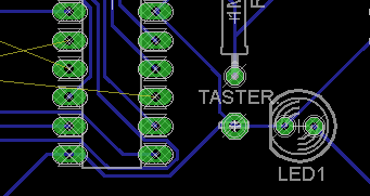

Ich bräuchte für ein Projekt einen kleinen Protoypen. Kann mir jemand
eine Platine im Eagle format Ätzen?
Im Anhang wäre das Beispiel, also nicht wirklich schwer zu Ätzen.
Platine ist ca 7,5 cm x 5 cm groß
Am besten bitte per PN mit Preisvorschlag. Hätte auch zum Tausch dafür 3
Fotobeschichtete Platinen.

Es tut mir leid, das von Dir zu gesendete Layout kann und will ich so
nicht ätzen!
Es gibt noch 3 ungeroutete Verbindungen (Airwires)!
Dutzende von Säure-Fallen, was das Ätzen sehr erschwert. (mein KO
Kriterium!)
Wie zum Teufel willst Du die Platine anschließen, es gibt keinerlei
connectors!
Das Routing ist grottenschlecht, kein einziger Abblock-Kondensator.
So wird die Schaltung gar nicht o. nur sehr unzuverlässig funktionieren!
Da muß noch viel Arbeit reingesteckt werden und bei Deiner Erfahrung
wird das ohne Hilfe wahrscheinlich nichts werden.
Auch vermisse ich irgend eine Erwähnung des Obolus den Du mir für meine
Mühen zukommen lassen möchtest :(
Die wären eigentlich auf der Rückseite, da ich aber wegen 3 verbindungen
nicht eine 2-seitige Platine machen wollte, hätte ich diese dann per
Kabel verlegt. Ist ja auch nur ein Prototyp.
> connectors!
Der große ic, also das 29f0xx ist der Anschluss.
Das weiß ich, ist aber auch schon anders gelöst.
Das ist wie gesagt nur ein Prototyp. Ich kann ja hinterher das Layout
nochmal leicht verändern usw. Ist ja eigentlich auch meine sache.
Das musst du mir aber erklären.

Daniel J. schrieb:
Sorry, bei dem Layout dachte ich Du hätest nur sehr wenig Ahnung.
OK, ich werde ein paar Stellen markieren die das ätzen unnötig
erschweren. Eine grundsätzliche Änderung des Layouts ist dafür nicht
nötig.
Mit dem Rest kann ich gut leben.
Abblock-Kondis etc. kann man ja immer noch dazu dröseln :)

von Teo D. (teoderix)
im Anhang einige Beispiel für unnötige Engstellen. Die mir (dem
Hobby-Heimätzer!), das Ätzen extrem erschwert!
Säurefallen, sind Stellen an denen sich Bläschen festsetzen können.
zB: Spitze Winkel, auch wenn sie sich nur annähern (<15mil). Dadurch
verläuft dort der Ätzvorgang wesentlich langsamer.
Schau also bitte da, wo platz ist nicht unter 20mil zu gehen. 15mil ist
in diesem Fall eh meine absolute Grenze aber bitte nicht zu oft und
unnötig ausreizten!
Das ganze gilt natürlich auch für die Leiterbahn-Breite, um so dicker um
so einfacher.
5€ reichen für Porto + Material + Porto und wenn mich's Ätzen nicht zu
sehr nervt, bohr' ich Dir das Teil auch noch :)

Das mit dem "faul" ist bei dir eher Unerfahrenheit und vielleicht auch
ein wenig Unsicherheit. Mit der Zeit gibt sich das, vorausgesetzt du
arbeitest an dir.
Mein kleiner Rat an dich, schalte einen Gang zurück (ist bald
Weihnachten ;)), nimm die Emotionen raus und versuche noch mal ein
verbessertes Layout auf die Reihe zu bringen. Doppelseitiges Layout
braucht es nicht für das, was oben auf dem Bild zu sehen ist. Kreuzungen
machst du mit Drahtbrücken (beim routen in eagle mal kurz den Layer
wechseln und wieder retour). Für die (dann) roten LB auf dem TOP-Layer
(der nicht geätzt wird) machst du später einfach Drahtbrücken. Überall
da, wo Leiterbahnen eng anliegen möglichst platz schaffen! Und dieses
schräge Wegrouten von den IC-Pins unterlassen, wenn es nicht zwingend
erforderlich ist! Um Anschlüsse für Kabel z.B. für die
Spannungsversorgung zu schaffen nehme ich gerne die einzelnen Pads aus
der Wirepad.lbr.
Das Ätzen solltest du mit etwas Übung auch hinbekommen oder du machst
mal einen extra Thread auf und schilderst mit Bildern wo genau es hängt,
dann wird man dir dort gerne helfen.
So und nun viel Glück und neuen Mut!

> einige grobe Mängel in deinem Layout hingewiesen. Du solltest darauf
> hören und dein Layout entsprechend verbessern.
Genau das hatte ich ja auch versucht. Ich hatte das Layout per Autoroute
erstellen lassen, mit 12,5mil. Nun hat er gemeint das wäre zu wenig, und
ich nahm 25 bzw 30 Mil. Doch das reichte auch nicht, und nun beschimpft
er mich als Faul usw.
Und noch mal die Unwahrheit.
Ich habe bereits gepostet was Du geändert hast.
Im Anhang ein Ausschnitt was ich da zum ätzen bekommen habe. Bei 12.5mil
bekomme ich 67 Clearance Fehler!
Ich bin raus
