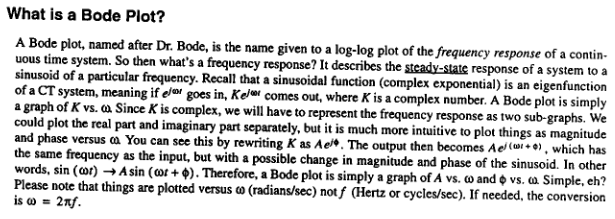

für die UNI müssen wir Fragen diskutieren. Heute das Bode Diagram.
Was ist richtig?
1) Es zeigt Betrag und Phase der Übertragungsfunktion G(s) entlang der
ganzen imaginären Achse ausgewertet.
2) Es zeigt Betrag und Phase der Übertragungsfunktion G(s) entlang der
ganzen realen Achse ausgewertet.
3) Es zeigt Betrag und Phase der Übertragungsfunktion G(s) entlang der
negativen imaginären Achse ausgewertet.
4) Es zeigt Betrag und Phase der Übertragungsfunktion G(s) entlang der
positiven imaginären Achse ausgewertet.
5) Es gibt Auskunft über die statische Verstärkung der
Übertragungsfunktion G(s).
6) Es gibt steady state Informationen zum System aus, wenn ein
Eingangssignal in Form von u(t) = A*sin(omega*t) vor liegt.
Ich meine das zumindest 5 und 6 richtig sind. Zu den anderen fehlt mir
bisher das Fachwissen.
Was meint ihr?

4) ist richtig, 6) auch.
1) bzw. 3) ist eine Philosphiefrage. Mit der Annahme, dass G(s) ausschl.
reelle Koeffizienten hat, kann man durch Ablesen auf der positiven im.
Achse durchaus erkennen, was auf der negativen los ist. Das ist aber
vermutlich nicht gemeint.
5) ist, bei üblicher logarithmischer Skalierung der Frequenzachse,
falsch (bei linearer Skalierung wäre dagegen omega = 0 im Diagramm
enthalten).

Da steht ja auch, dass G(s) and der Achse ausgewertet wird. Und das ist
korrekt. G(s)=G(o+jw) und damit ist es der Frequenzgang, wenn die
Funktion auf der imaginären Achse ausgewertet wir (o=0).
Das Bode Diagramm hat keine im Achse mehr das stimmt
