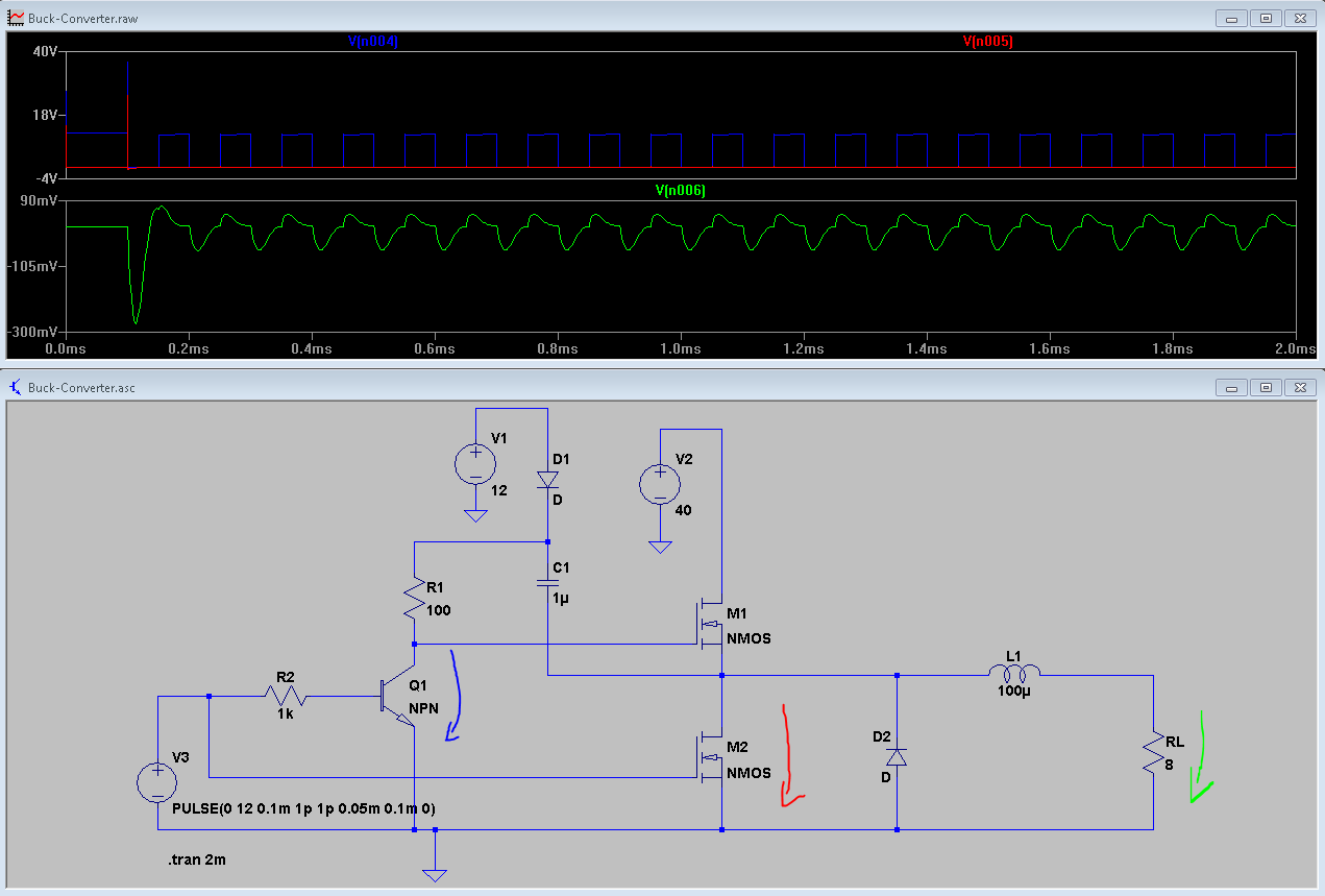

bei meiner Simulation von dem Buck-Converter klappts leider nicht so,
wie ich das erwarten würde... Am Ausgang liegt praktisch keine Spannung
an, unabhängig davon, ob die Fets angesteuert werden oder nicht ;/
Ich habe mal mit drei Pfeilen gekennzeichnet, welche Spannungen oben
dargestellt werden. Der obere Fet wird also wirklich angesteuert, aber
leitend wird er scheinbar nicht. Ich habe mal V1 von 12 auf 15V erhöht,
aber dann hängt sich die Simulation nach einer halben Millisekunde
Simulationszeit auf.
Ich hoffe, mir kann jemand auf die Sprünge helfen, wo es bei mir hängt.

recht merkwürdige Schaltung.
- Kein Elko am Ausgang
- Dein Q1 knüppelt Deine Bootstrap Spg runter (120mA durch Q1 )
- M2 ist sinnlos. D2 übernimmt im leitenden Zustand diese Funktion
- Fette Crossconduction M1 M2 bei der Beschaltung.
Macht nicht viel Sinn weiter ins Detail zu gehen.

- Das soll mal als Stromquelle betrieben werden, daher kein Elko am
Ausgang
- Das ist ja der Sinn von Q1! Ich möchte das Gate von M1 auf Masse
ziehen, damit er nichtleitend wird
- Über M2 lädt sich C1 auf die 12V von V1 auf, ich bin aber am
Überlegen, ob ich im Umkehrschluss vielleicht D2 weglassen könnte...?
- Meinst du mit Crossconduction, dass bei gleichzeitiger Leitfähigkeit
von M1 und M2 ein Kurzschluss entsteht?
> Ausgang
Aha, mit vollem Schaltregler Ripple ?
Schon, aber dazu knüppelt man nicht den Boost Kondensator jedes mal
wieder leer um ihn gleich danach wieder aufzuladen.
Oha, ein Buck Konverter mit Synchrongleichrichtung.
Dazu braucht es aber noch einiges mehr.
Ja, das ist die Definition von Crossconduction.
Meine Güte da ist soviel falsch an dem Ding !
Kannst Du das wirklich nicht erkennen ?
Wenn z.B. M2 angesteuert ist und C1 sich auflädt ist gleichzeitig Q1
geschlossen und versucht zeitgleich über R1 C1 wieder zu entladen.
M2 wird per Gewalt geschlossen weil V3 keinen Innenwiderstand hat und
die Gate Kapazität von M2 mit 63 Gigamapere runterzieht.
Q1 baut erstmal seine Restladung ab und hat C1 entladen bevor der M1
aufsteuern kann.
Wozu ist D2 und warum wird die an der Kathode nach jedem Schaltzyklus
negativ ? Grundlagen des Buck Wandlers.
Du kannst Dir auch ruhig mal die anderen Knotenpunkte in der Schaltung
anschauen und herausfinden was aus deiner C1 Ladung wird.
Es gibt soviel Literatur zu Buck Wandlern und deren Strom und
Spannungsverlauf. Les mal was davon.

Aha, ich habe mal M1 durch ein reales Modell ersetzt und siehe da -
schon läuft die Schaltung! Der Ripple am Ausgang ist tatsächlich höher
als erwartet, aber eigentlich in einer noch unproblematischen
Größenordnung. Vielleicht setzte ich trotzdem noch eine kleine Kapazität
an den Ausgang...
#3430937
Der Ausgangskondensator verringert den Ripple und damit Störungen auf
den nachfolgenden Schaltungsteilen, wenn du nur eine LED oder einen
Widerstand anschließt, brauchst Du wenig Kapazität. EMV sollte man aber
nicht unterschätzen.
Bei einem Buck-Konverter ist der Ripple am Eingang aber eher ein
Problem, den siehst Du aber nicht, weil Deine Spannungsquelle 0 Ohm
Serienwiderstand hat.
