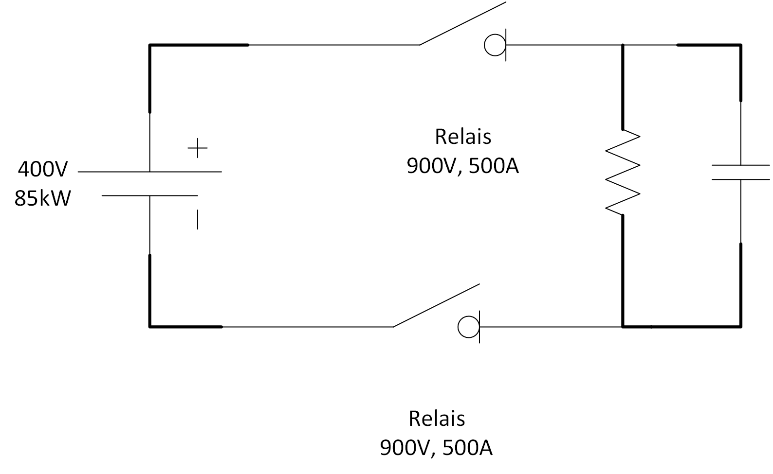

es geht um eine Schaltung zur Prüfung ob ein Relais geschaltet bzw. vor
allem wieder abgeschaltet hat. Anwendungsfall ist folgender:
Es gibt einen Prüfstand mit einer 400V, max. 85kW Spannungsquelle ohne
Erdbezug. Die Spannungsquelle wird über zwei Relais mit dem Prüfstand
verbunden und stellen sicher, dass im Stillstand oder bei Notaus die
Last sicher getrennt wird. Der Prüfstand besitzt eine deutliche
sichtbare Warnlampe, die momentan mit folgenden Bedingungen
eingeschaltet wird:
    -Spannung am Kondensator > 5V
    -Mindestens eins der Relais wird mit Spannung versorgt (ist
geschlossen)
Nach einer umfangreichen Auswirkungsanalyse/FMEA wurde als weitere
Sicherheitsmaßnahme festgelegt, dass überwacht werden soll, dass die
Kontakte der Schütze nicht verschweißt sind. Die Warnlampe soll also
auch angehen, wenn mindestens ein Relais noch geschlossen ist
(unabhängig von der Versorgungsspannung). Den genauen Aufbau habe ich
auch nochmal in den Anhang gestellt.
Die erste Idee, war es eine Konstantstromquelle zwischen den Kontakten
jedes Relais zu installieren, und dann den Spannungsabfall am Relais zu
überwachen (und per Optokoppler zu übertragen). Dabei treten allerdings
folgenden Probleme auf. Wenn nur ein Relais geschlossen ist, liegen über
das andere 400V und damit auch über die Konstantstromquelle an (kann man
die Konstantstromquelle dagegen härten)?
Ich erhoffe mir hier, andere Ansätze oder Kommentare zur Methode mit der
Konstantstromquelle zu erhalten.
PS: Ja an Schütze / Relais mit mechanisch gekoppelten Hilfskontakte
wurde schon gedacht. Diese macht allerdings konstruktive Änderungen
nötig. Davon unabhängig bin ich auch aus reiner Neugierde daran
interessiert, ob man es "rein elektrotechnisch lösen kann"
PSS: Schaltungen zum Vorladen und Entladen des Kondensators sind
vorgesehen und getestet. Sie wurden der Einfachheit halber in der
Beschreibung hier weggelassen.

Für solch eine Anlage benötigt man auf jeden Fall auch eine Not-Halt-
bzw. Not-Aus-Vorrichtung. Hierfür gibt es spezielle
Sicherheitsbaugruppen (z.B. Pilz, Siemens), deren Rückmeldung über
zwangsgeführte Öffnerkontakte erfolgen muss. Es ist äußerst ratsam,
solche erprobten Komponenten einzusetzen, z.B. in Verbindung mit
entsprechenden Sirius-Schützen von Siemens.
Wichtig ist ja nicht nur, dass ein verschweißter Kontakt erkannt wird,
sondern dass auch ein Wiedereinschalten des zweiten Schützes verhindert
wird. Schließlich könnte dessen Kontakt ja auch kurze Zeit später
verschweißen.

Einfachere Lösung: zweipoliges Umschaltrelais (DPDT müsste das sein) mit
Zwangsführung verwenden. Du prüfst dann den zweiten Schaltkontakt auf
Ausgeschaltetsein. So lange das nicht erfüllt ist, ist im Zweifelsfall
"Ein".
Was die Lampe angeht: doppelt verbauen, Ausfall einer Lampe detektieren
(dazu Stromfluss auf Plausibilität prüfen) und entsprechend reagieren:
Abschalten des Aufbaus, zweite Lampe blinken lassen oder whatever.

Du könntest die Relais anstatt als Schließer als Wechsler ausführen und
"andersrum" einbauen. Die Relais wechseln dann von der Spannungsquelle
auf einen "Alternativpfad". Dort eine 5V Versorgung + Widerstand +
Spannungsmessung auf der einen und Widerstand + GND auf der anderen. Die
Widerstande jeweils ca so groß wie den Gesamtwiderstand des Prüfstandes
wählen. Je nach Stellung der Relais sollten sich bei der Messung andere
Spannungswerte ergeben.
1. Rel1 klebt -> Alles fällt über R1 ab
2. Rel2 klebt -> Spannungsteiler R1 - Prüfstand
3. Alles OK   -> Spannungsteiler R1 - Prüfstand+R2
Ich bin mir grad nur nicht sicher, ob sich der Fakt, dass die
Spannungsversorgung keinen Erdbezug hat sich negativ auf Variante 2
auswirkt. Aber selbst wenn, ließen sich zumindest die Fälle "Alles OK"
und "Irgendwas klebt" unterscheiden.

Nach meinem Verständnis wird bei einem Wechslerrelais der eine Kontakt
getrennt, bevor der zweite geschlossen wird. Es sei denn, der Lichbogen
wird so groß, dass er die volle Distanz überbrückt oder vom 2. Kontakt
geht ebenfalls ein Lichtbogen aus, bevor der Erste erloschen ist. Ein
Relais sollte aber so ausgelegt sein, dass es innerhalb der Angegebenen
Nennwerte sicher Schalten kann.

In sicherheitskritischen Bereichen nimmt man natürlich auch die dafür
bestimmten Bauteile.
Not-Aus-Schalter und Relais.
Die gibt es auch von anderen Herstellern, sind aber prinzipbedingt nicht
für 'nen Appel und 'nen Ei zu haben.
Böse Zungen sagen: Hiermit wird die Verantwortung auf den Hersteller der
Not-Aus-Komponenten verlagert.
Es klingt komisch, aber es gibt keine Möglichkeit von außen
festzustellen, ob ein Relais/Schütz angezogen hat oder nicht. Sogar die
optische Kontrolle kann täuschen.
Nur ein Hilfskontakt kann ein wenig Klarheit bringen. Bei speziellen
Not-Aus-Relais relativ sicher, bei allen anderen: Na ja.
Auch das oft angewandte hintereinanderschalten von zwei Schützen ist nur
sehr Sicher aber nicht absolut.
