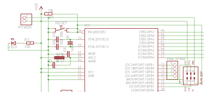

Ich habe den Mikrocontroller nach besten Wissen und gemäß Datenblatt
versucht zu beschalten (AREF mit C gegen Masse;Pullup an RESET;AVCC
mittels LC zwischen VCC und Masse; LCDCAP über C an Masse etc.)

Oder habe ich einen grundlegenden Fehler beim Beschalten des Atmega
gemacht? Den interessanten Teil des Schaltplans habe ich mit angehängt
und würde mich freuen, wenn sich jemand finden würde, der mal kurz
drüber schauen könnte.

Die Schaltung müsste gehen, wenn Schaltbild (Plan)  mit Schaltung
(Realität) übereinstimmt.

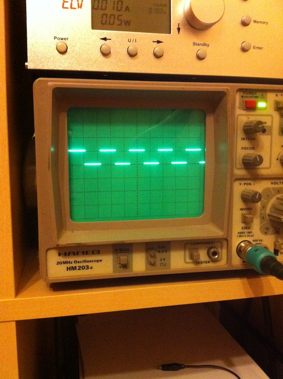

Genau das wundert mich. Schließe ich an den MKII nur VCC, GND und RESET
des Targets an und messe dann während des Auslesens der Device Signature
die Signale SCK,MOSI und MISO (ohne Verbindung zum Target), erhalte ich
an SCK wie erwartet ein 5V Rechtecksignal mit der eingestellten
Frequenz. An MOSI jedoch nur seltsame Signalimpule mit wenigen 100mV und
an MISO logischerweise garkein Signal.

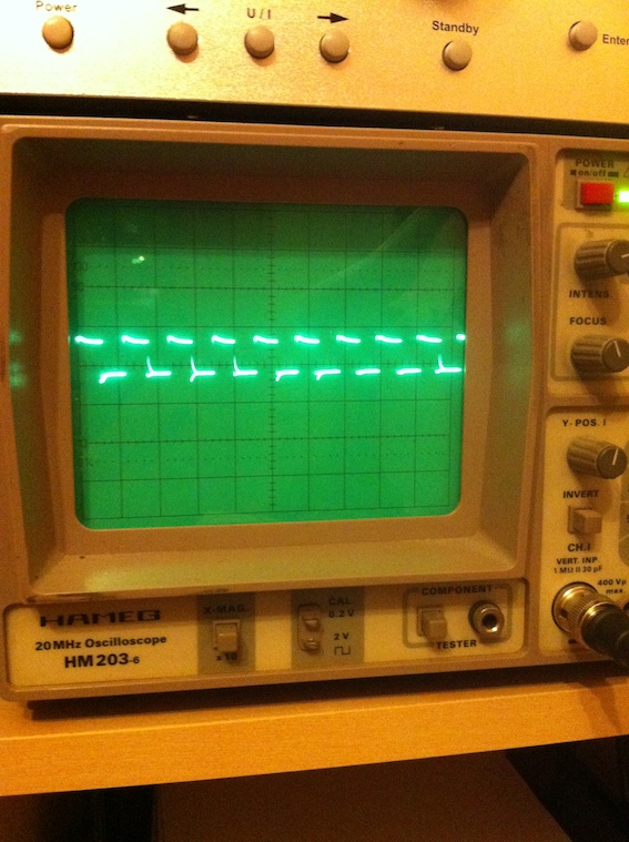

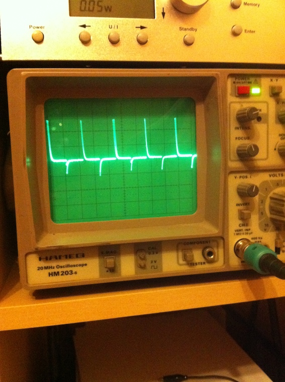

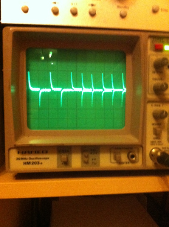

Wenn ich die Signale anschließe, erhalte ich zwar bei MOSI ein
einigermaßen schönes Rechtecksignal, allerdings wieder nur auf ca. 300mV
nun aber auf MISO ein "Impulssignal" mit noch kleinerer Amplitude und
auf 2,5V Offsetspannung... Bilder habe ich mal angehängt.
Sieht für mich eher irgendwie nach Quereinstreuung des SCK Signals aus?
