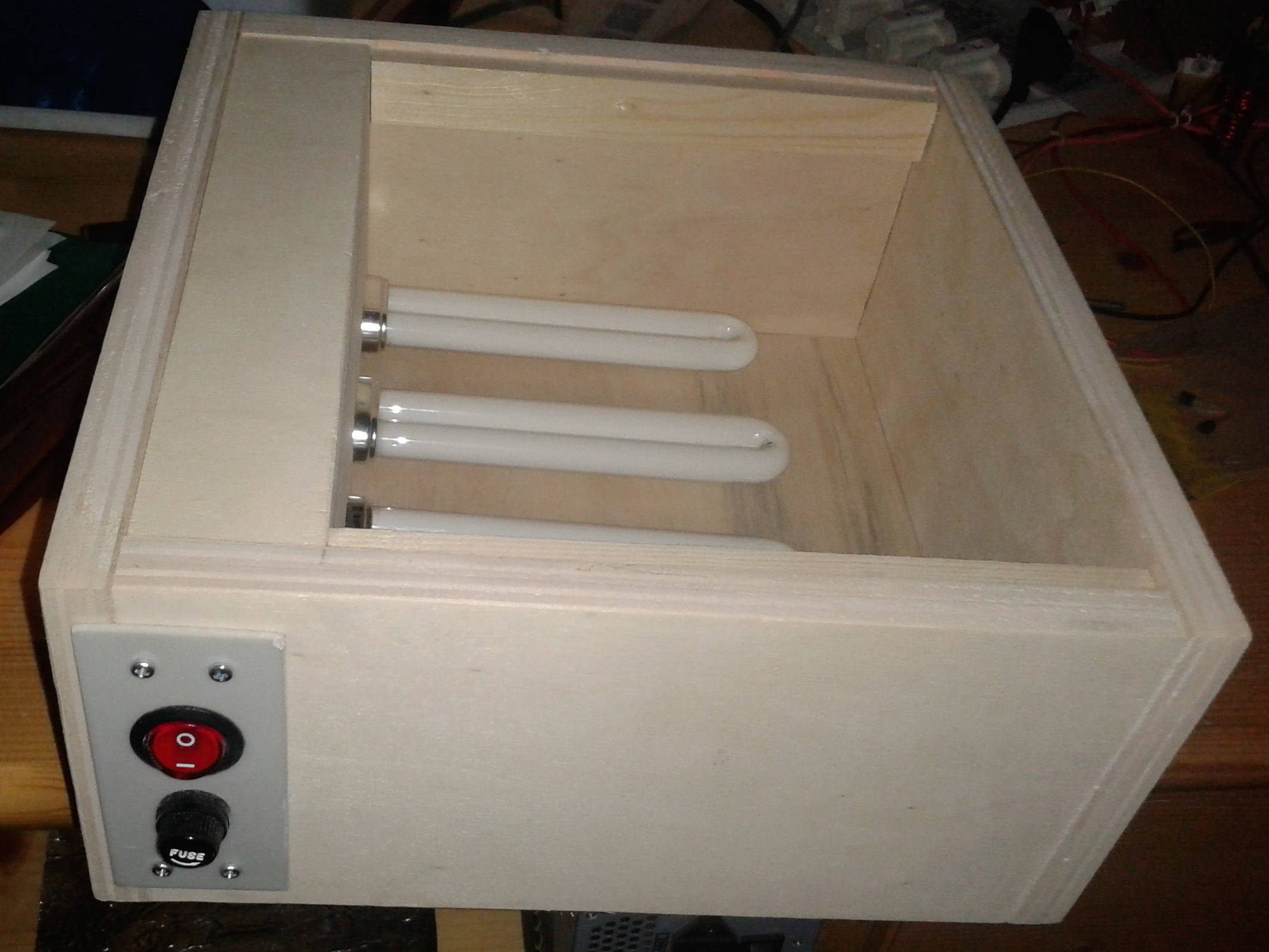

Ich bin gerade dabei einen UV-Belichter zu bauen. Ich habe mich hier ein
wenig umgesehen und habe mich aus Kostengründe dazu entschieden einen
zweiseitigen Belichter aus 2 Nagellackhärtern zu Bauen.
Ich habe den Röhren und der Elektronik ein neues „Haus“ aus Holz gebaut
und frage mich jetzt wie ich das mit den Scheiben mache. Ich habe mit 2
210x170*3mm Scheiben mit 63% UV-Durchlässigkeit beim Glaser gekauft und
weiß noch nicht wie ich sie einbaue. Ich habe erst eine Hälfte zu 100%
fertig, der Belichter besteht dann aus zwei identische Hälften die mit
Scharnieren verbunden werden.

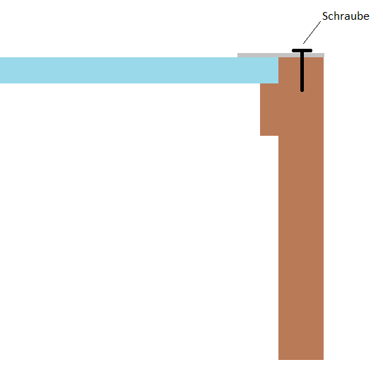

Eine Möglichkeit wäre eine Scheibe am unteren Teil des Belichters zu
befestigen und die zweite Glasscheibe dann einfach nur auf die Platinen
drauflegen. Ich würde die Erste mit Silikon ankleben oder sie mit
Metallplättchen einklemmen.
Dass ich die zweite einfach drauflege gefällt mir aber nicht so gut. Es
Taucht dann aber das Problem auf, dass wenn ich an beiden Hälfet eine
Scheibe befestige, muss der Abstand zwischen den Scheiben immer gleich
groß sein wenn die Scheiben Parallel sein sollen.  Wenn ich mal eine
dickere oder dünnere Belichten sollt, sind die Scheiben dann nicht mehr
parallel und die Vorlage wird nur auf einer Seite angedrückt…
Kenn ihr eine Lösung für mein Problem? Oder haltet ihr das System bei
dem nur eine Scheibe befestigt wird für das beste?
Im Anhang eine Skizze (aus Versehen zwei Mal die gleiche) der
Befestigung mit Metallplättchen und ein Foto der ersten Hälfte.
Gast #3430816
Du musst Vorlagen und Platine zwischen den Scheiben zusammenpressen.
Vielleicht verrutscht dabei was.
Das ist besser zu kontrollieren, wenn du erst die (kleinere) Scheibe auf
die Platine legst, bevor du den licht- und blickdichten Deckel
drüberstülpst.
Gast #3430957
Ich würde empfehlen, für die obere Scheibe Führungen vorzusehen, am
besten verstellbare Anschlagswinkel an den Ecken, damit sie exakt
aufgesetzt werden kann. Dann kommt der Lichtkasten drauf.
Für kleine Schaltungen wird man nicht ohne Abstandshalter auskommen,
d.h. ein paar Stücke gleichen Materials auf der leeren Fläche verteilen.
Gruss Reinhard
OP #3431075
Also ist das mit dem Drauflegen die beste Lösung…
Jetzt muss ich nur noch schauen ob ich ein Blech finde, das dünner als
die 0.8mm Platinen ist.
Mit Silikon kleben möchte ich es wenn es möglich ist nicht, da ich die
Möglichkeit habe will die Scheibe bei Bedarf einfach auszubauen.
