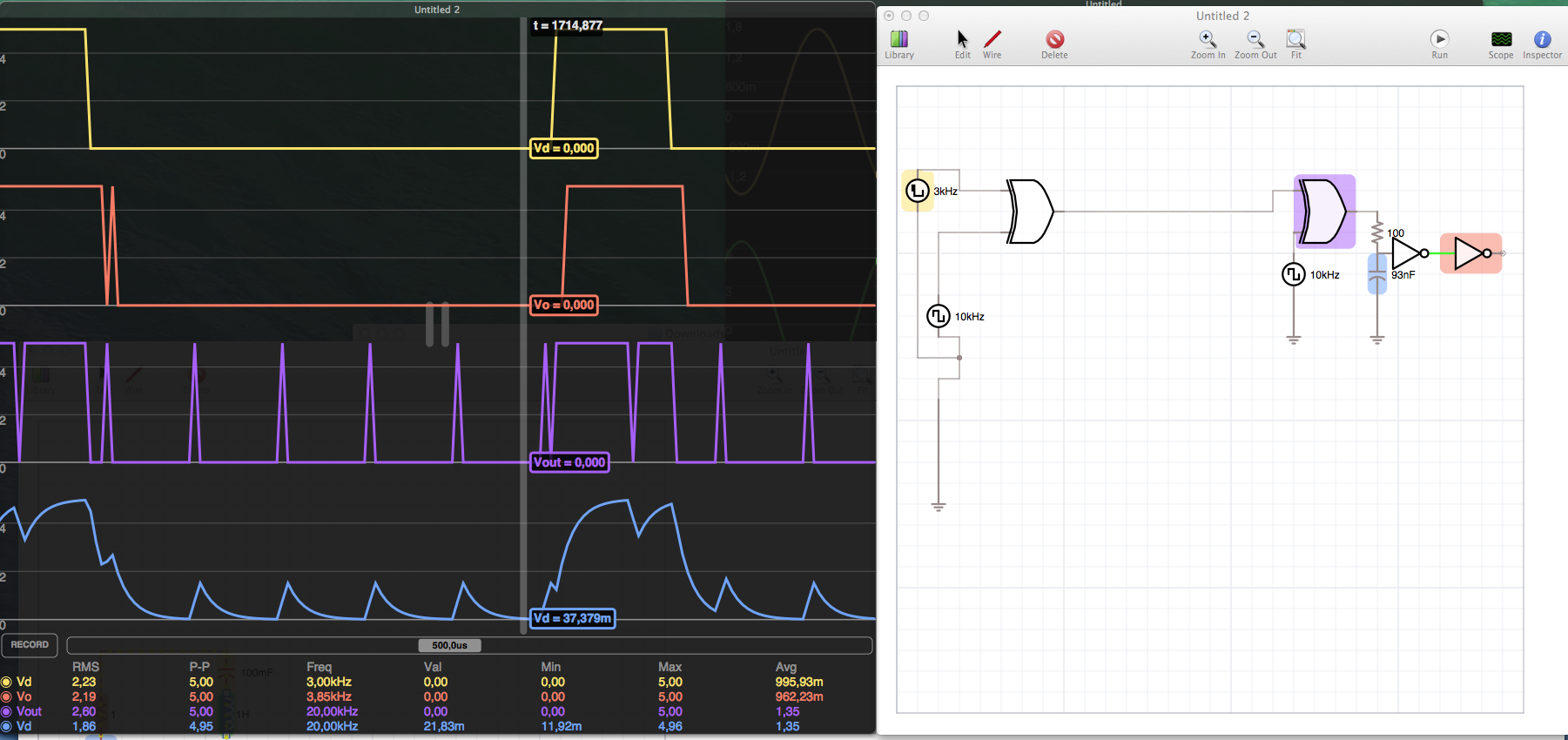

Das darfst du auch nicht als 3 KHz sehen du musst es als ein Datensignal
sehen, welches halt nur an diesen Stellen High bzw. LOW wird. Mit einem
XOR Gatter wie imWwikilink beschrieben dekodiere ich ja. Das einzige
Problem: das Taktsignal, zur Dekodiereung muss das Taktsignal am erzeuge
Phasengleich zum Empfänger Signal sein.das ist hier jetzt leider nicht
der Fall (PLL bildet Phasen Mittelwert) also brauche ich das RC Glied
für die Glättung. Habt ihr noch ne bessere Idee?

Jan R hat recht. Da sich beim Manchester die Phase häufig zwischen 0 /
180° ändert, kann eine normale PLL niemals einrasten. Es wird auch kein
brauchbares Regelsignal erzeugt.
Abhilfe: Mit einer Flankenerkennung (Impulsverdoppelung) mit XOR, Pulse
erzeugen. Diese Pulse triggern ein Monoflop, das sich mit dem
Ausgangsimpuls für ca. 3/4 Bitzeit selbst sperrt. Nach Synchronisation
(0-1 / 1-0) kommen nur noch Impulse in jeder Bitmitte durch. Darauf kann
eine PLL synchronisiert werden.
An dieser Stelle muss der Referenz-Clock eine L-H-Flanke haben.
